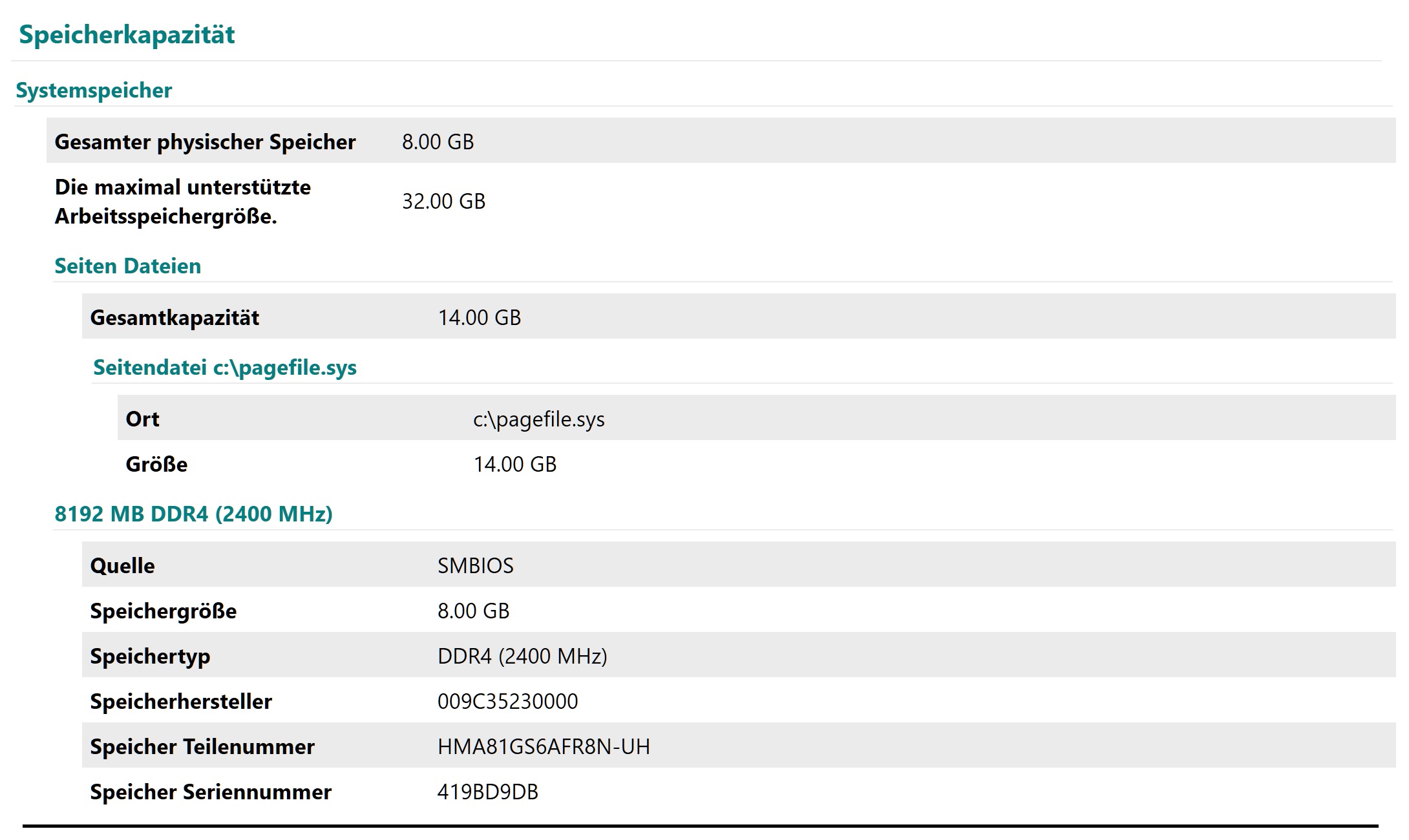

Hallo ich brauch kurz eure Hilfe. Ich möchte für mein Weihnachtsgeld den 8GB Ram des AW15R3 um weitere 8GB erweitern. Ich finde aber im Netz nicht den RAM Riegel. Könnt ihr mir bitte kurz helfen? Bild aus dem Dell Support Assist anbei.

So wie ich ihn verstanden habe weiß er schon welcher RAM verbaut ist, da dieser aber eine Dell spezifische Variante ist, wird er ihn nicht im Netz finden können.
Also entweder zwei neue 8gb Riegel bestellen, einen zweiten 8gb Riegel suchen der zum verbauten passt (keine Ahnung inwiefern das Probleme bereitet) oder aber warten bis im Forum mal wieder einer angeboten wird.

Schau mal bitte hier. Das sollte der Speicher sein wenn ich richtig geschaut habe. Auf dieser Seite ist er zwar momentan nicht verfügbar aber vielleicht findest du woanders noch einen. Oder einfach mal bei Dell nachfragen.
https://www.jacob.de/Arbeitsspeicher-RAM/SO-DIMM-DDR4/SK-hynix-SO-DIMM-HMA81GS6AFR8N-UH-artnr-3350138.html

kauf einfach einen SO-DIMM 8GB DDR4 2400 Mhz markenram und fertig....hab ich so gemacht und keine probleme...
Genau richtig, es ist nicht nötig zwei identische Arbeitsspeicher vom gleichen Hersteller zu wählen. Wichtig ist, daß beide vom gleichn Typ sind, also DDR4 SO-DIMM sowie der Takt und die Speicherkapazität identisch sind. Man könnte auch unterschiedliche Speicherkapazitäten wählen, jedoch arbeiten diese dann nicht im Dual-Channel-Betrieb,was jedoch das Ziel sein sollte, denn dieser Modus schöpft erst die maximale Geschwindigkeit aus. Theoretisch könnte man zu einem 2666 MHz Riegel auch einen zweiten mit 2400 MHz stecken, dann sollte man aber beide auf 2400 MHz takten um sauber im Dual-Channel-Betrieb zu arbeiten (ohne jetzt ein OC der DDR4 RAMs zu berücksichtigten).
