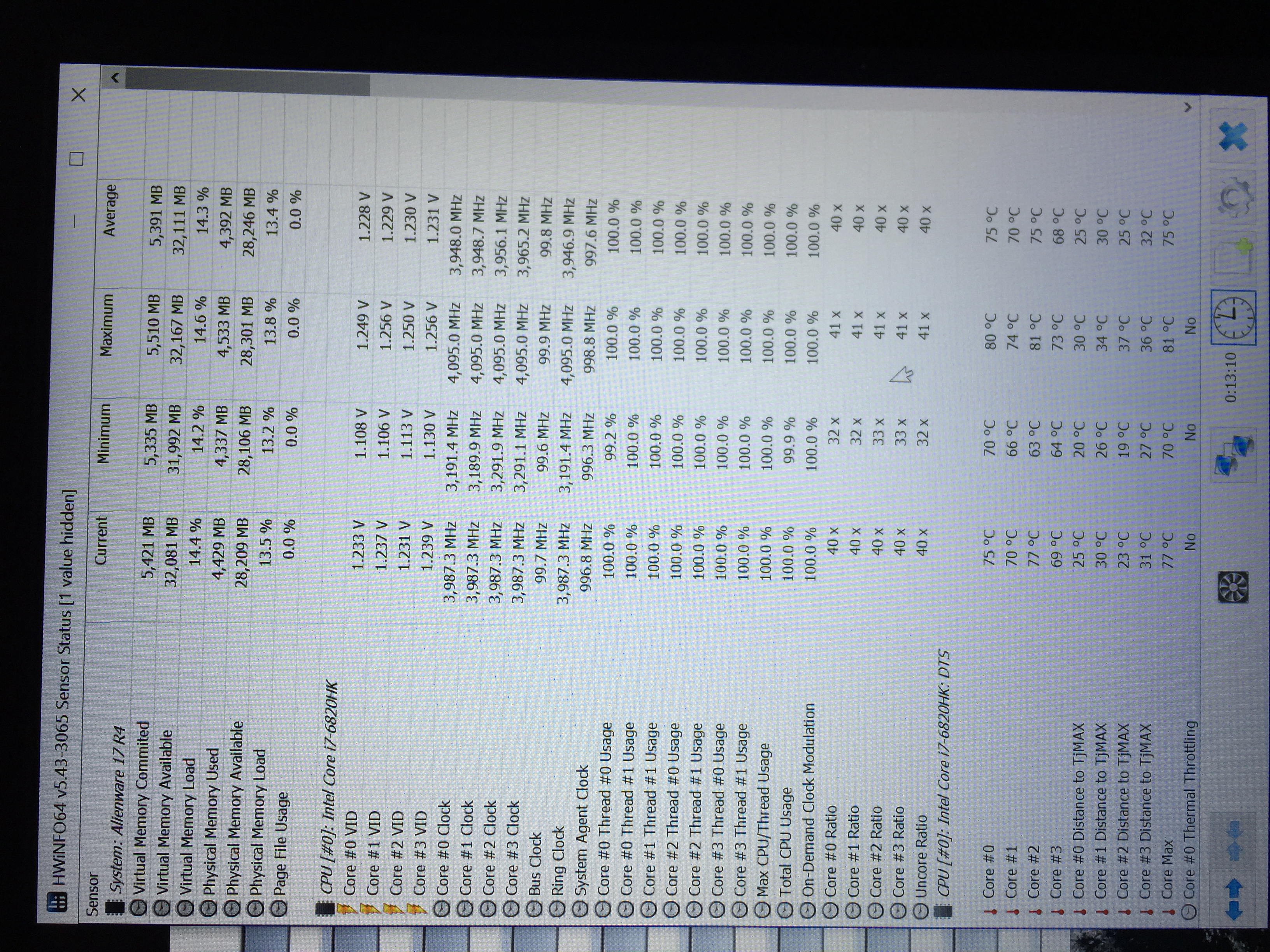

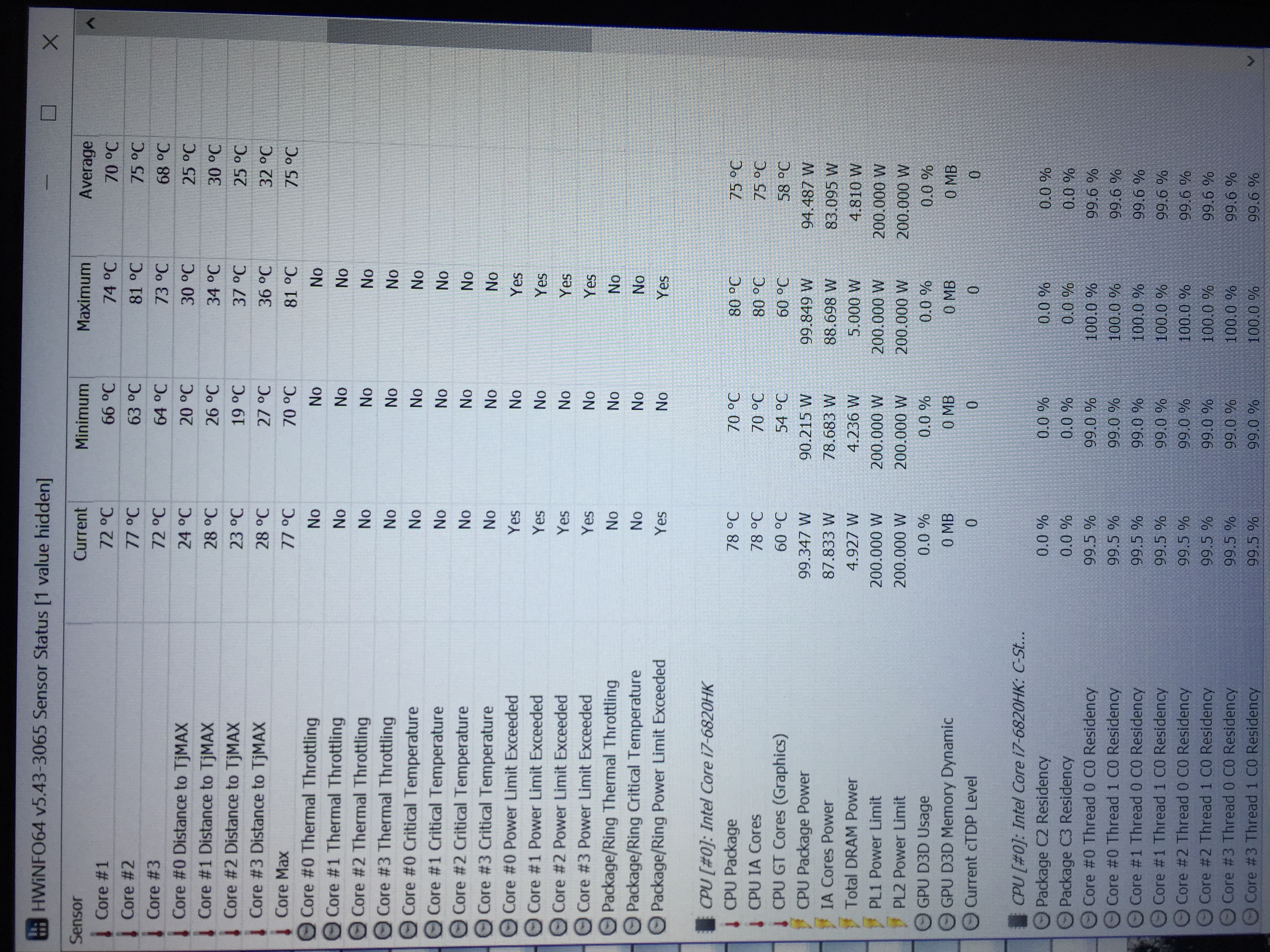

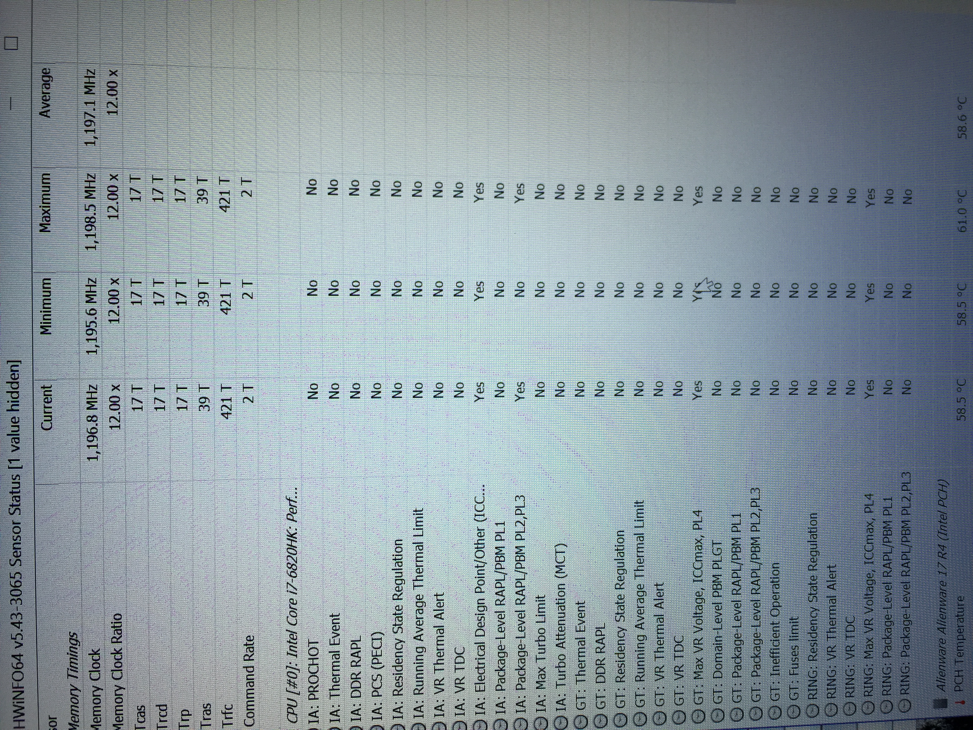

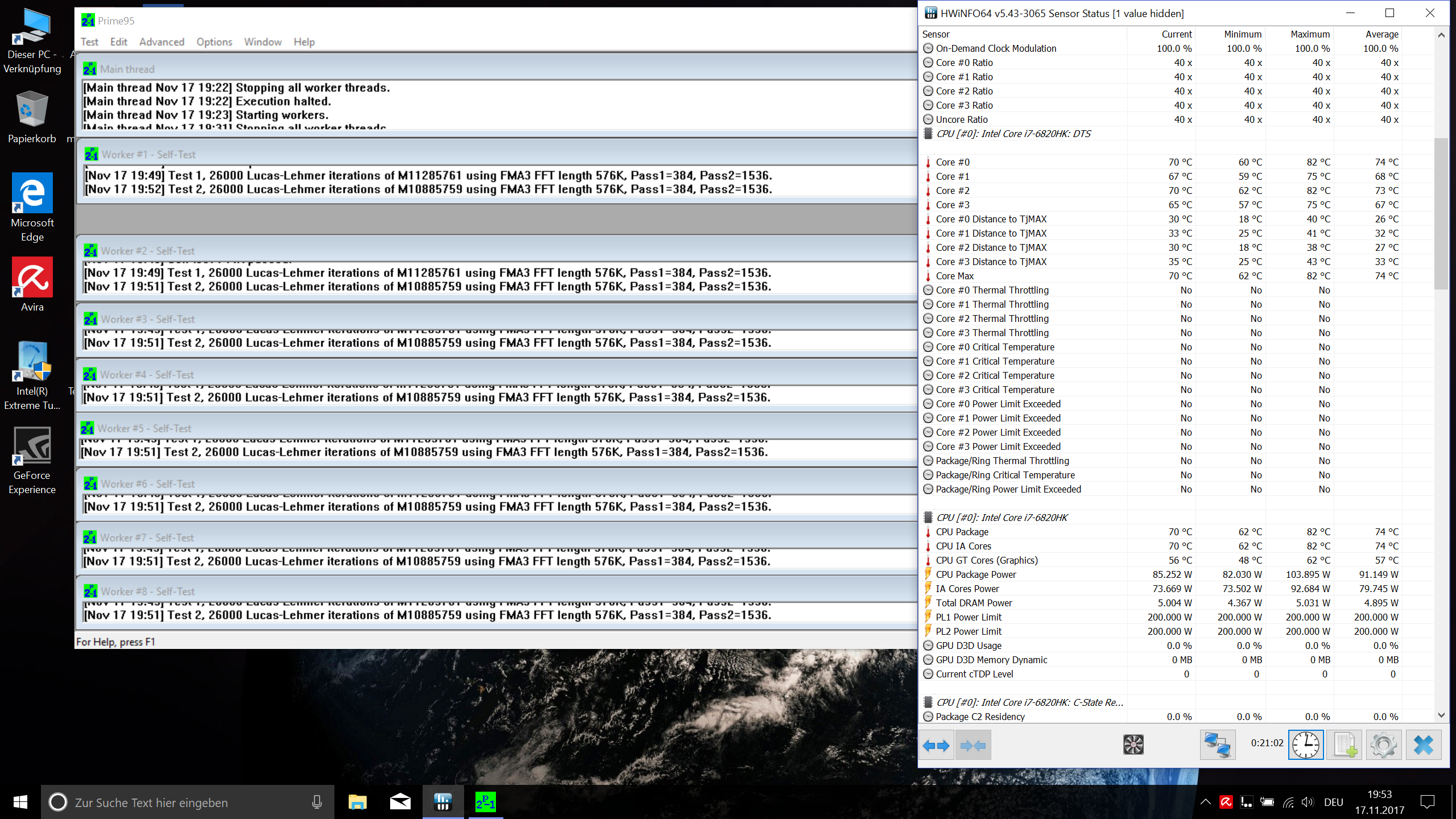

Nabend zusammen,
wieso bekomme ich diese 4,1 ghz einfach nicht stabil?
Ofset +0,25V zugegeben, beide Powerlimits  auf 200W angehoben, mache ich weniger Volt hält er den Takt aber Prime meldet irgendwann einen Fehler. Ab + 0,25V läuft Prime Fehlerfei aber der Takt wird dann nicht konstant auf 4,1 ghz gehalten. Je mehr Volt um so mehr schwankt dann auch der Takt. Hab Euch mal einige Bilder von HW Info angehangen, vielleicht weiss ja Jemand des „Rätsels Lösung‘‘
Grüsse

.....na da versteh mal einer das System oder XTU??
Da sitzt man hier Tage lang und wundert sich warum einfach nicht mehr als 100 Watt durch gehen wollen und man ständig im Powerlimit hängt....
und von einer Sekunde auf die Andere gehen plötzlich über 100 Watt durch und alles läuft wie es soll auch der Takt bleibt nun endlich konstant!
(Siehe Eintrag von gestern)
Hat hier jemand ähnliche Probleme mit XTU gehabt oder hat noch? Scheint extrem verbugt zu sein oder es bringt einfach nur mächtig Chaos ins System!!
