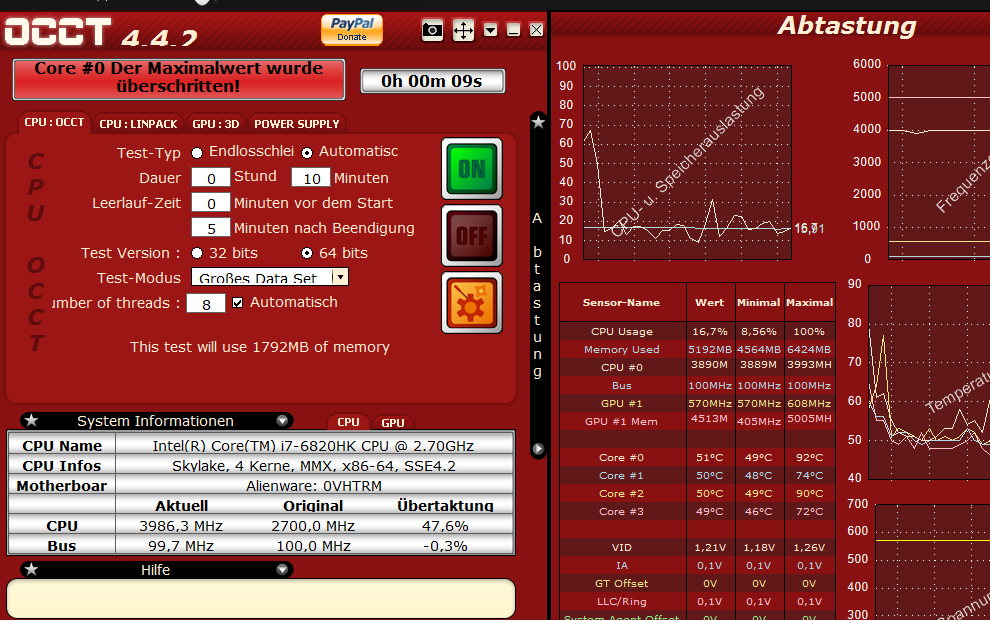

@ItsBladeYT finde deine Temps trotz repaste zu hoch. Du hast nichmal getaktet und kommst auf 84 grad der core 0. Bei mir waren es max 74 grad noch nicht repastet. Also da würd ich garnix takten bei den Temperaturen. Hast du jetzt wenigstens neue Schrauben genommen? Wenn ja welche größe ist das?

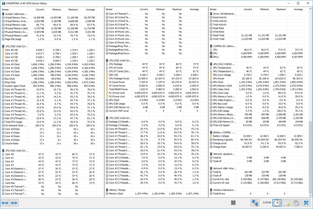

hab grad mal 3h BF1 gespielt. hier mal ein Auszug
Energieprofil Ausbalanciert. Wenn es also nicht nötig ist Taktet die CPU auch nicht auf 4.2ghz. Während des spielens war sie aber durchweg auf Maximaltakt.

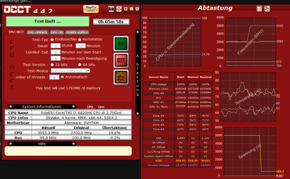

Die Temps sind doch schlimmer als ich dachte... bei nem 10min OCCT sind die Temps zwar besser als davor, aber nach 10min Watch Dogs 2 ist die CPU bei 95 Grad und die GPU bei 80...
Ist jetzt nicht soooo überraschend. Da ist doch noch einiges im Argen.
Laut Dell ist bis 100°C auf einem Kern alles ok...telefonisch hieß es solange er immer über dem Base Takt bleibt. Ich denke jeder muss das für sich entscheiden wann die Temperaturen ok sind. Je kühler desto langlebiger, wobei ich denke, dass Spitzen von über 80°C unkritisch sind. Für mich ist es eher dieses " ich weiß das es viel kühler geht, also will ich das auch" Ding gewesen was mich zum Umtausch bewegt hat. Das zweite Alien bewegt sich nun in einer ganz anderen Liga, CPU Stresstest ohne das die Lüfter anspringen fand ich ziemlich beeindruckend [emoji4]
