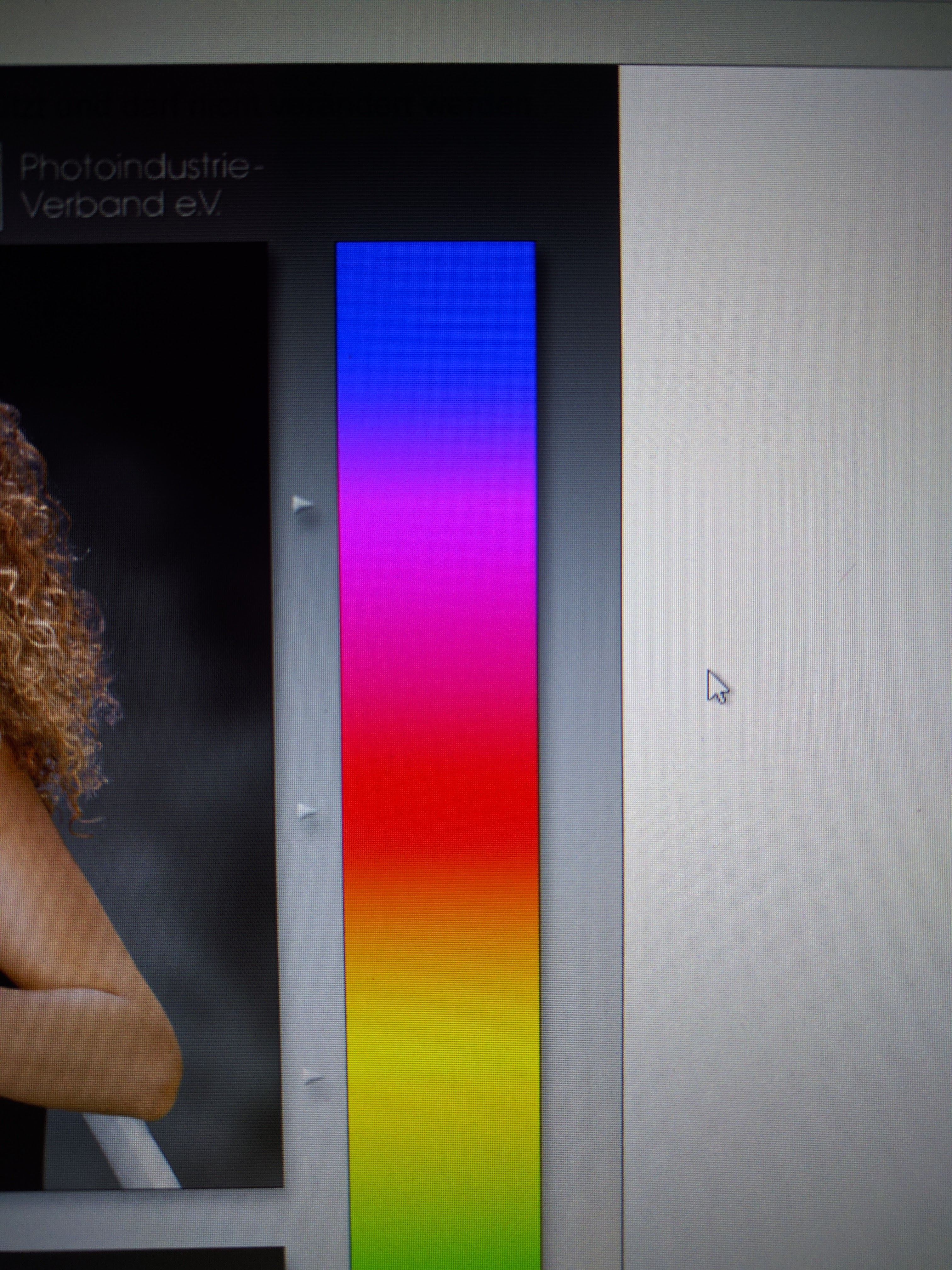

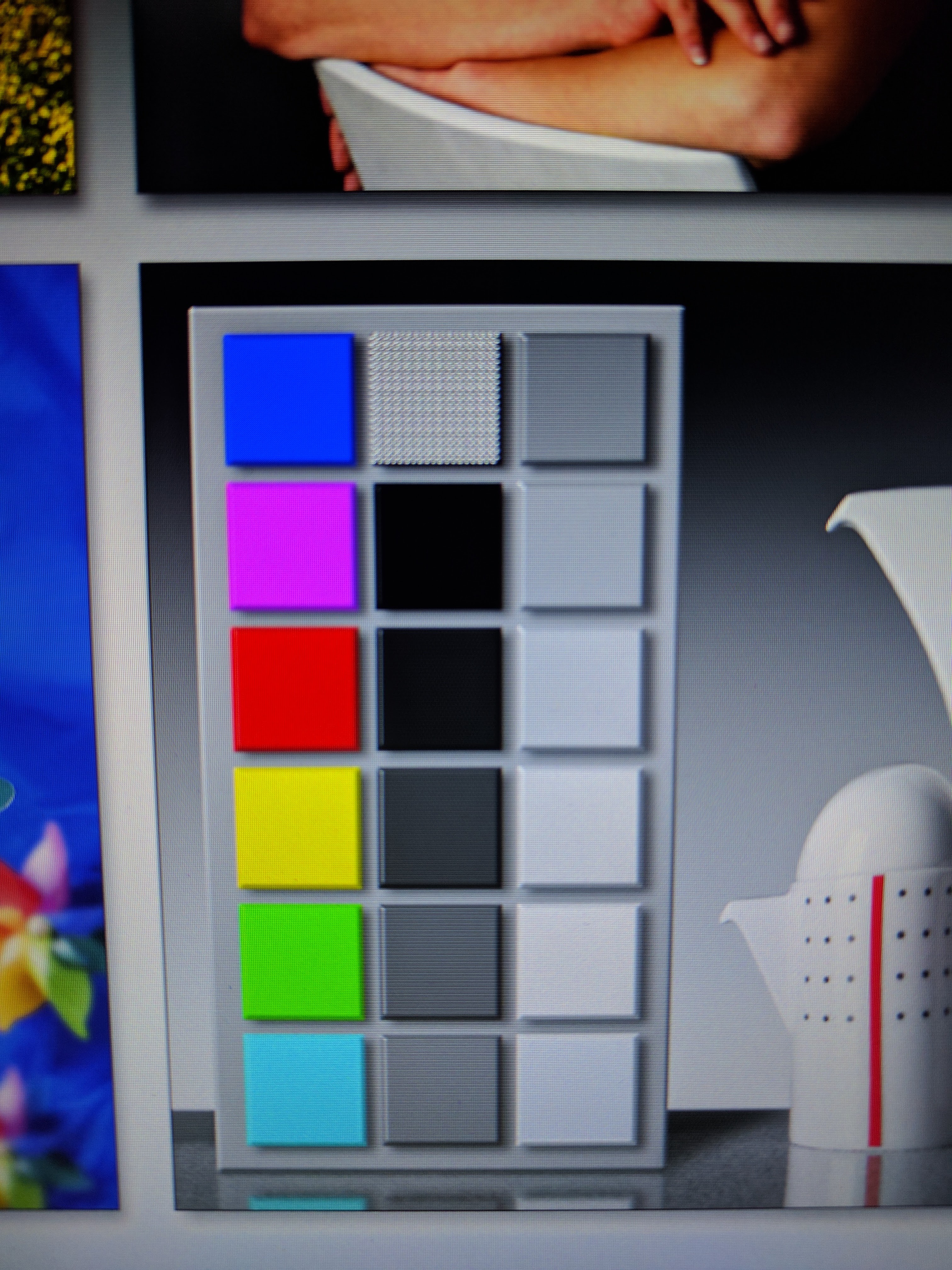

Ne, der wird wohl dann am Montag anrufen. Bin ja besonders gespannt was aus dem Display wird. Auf den Bildern waren die Streifen glaub ich deutlich erkennbar.
Besonders bei dem mit den Farbkästen sieht man es, hab dieses und noch 2 andere mal hochgeladen.

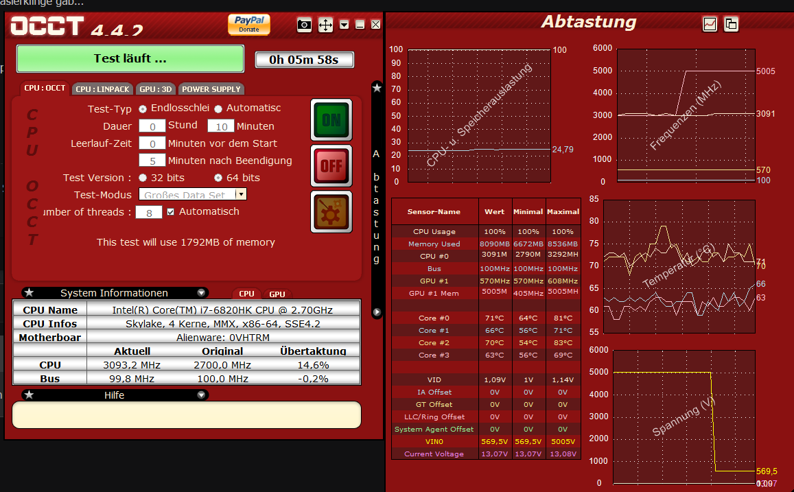

Also: Meine Schrauben+WLAN Karte sind heute gekommen, die WLAN Karte diesmal auch ne echte Killer 1535 ?
Habe jetzt die Schrauben ausgetauscht von der Heatsink, da ich aber eh ne neue bekomme nicht repastet, da ich auch kaum noch Thermal Grizzly Kryonaut hab.

Sooo... hab grad mal OCCT laufen, und er ist aufjedenfall kühler/leiser als davor.
