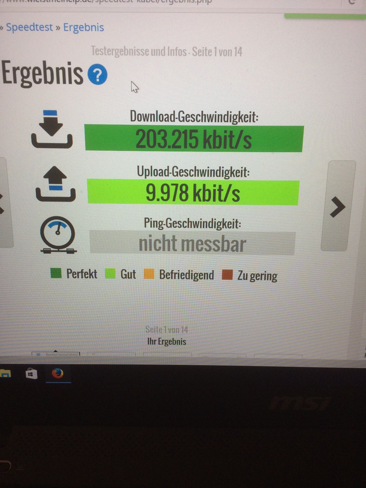

200mbit? frechheit.......gg....ich habe nur 50 :(
aber besser als vorher 16mbit bestellt und 8 haben...

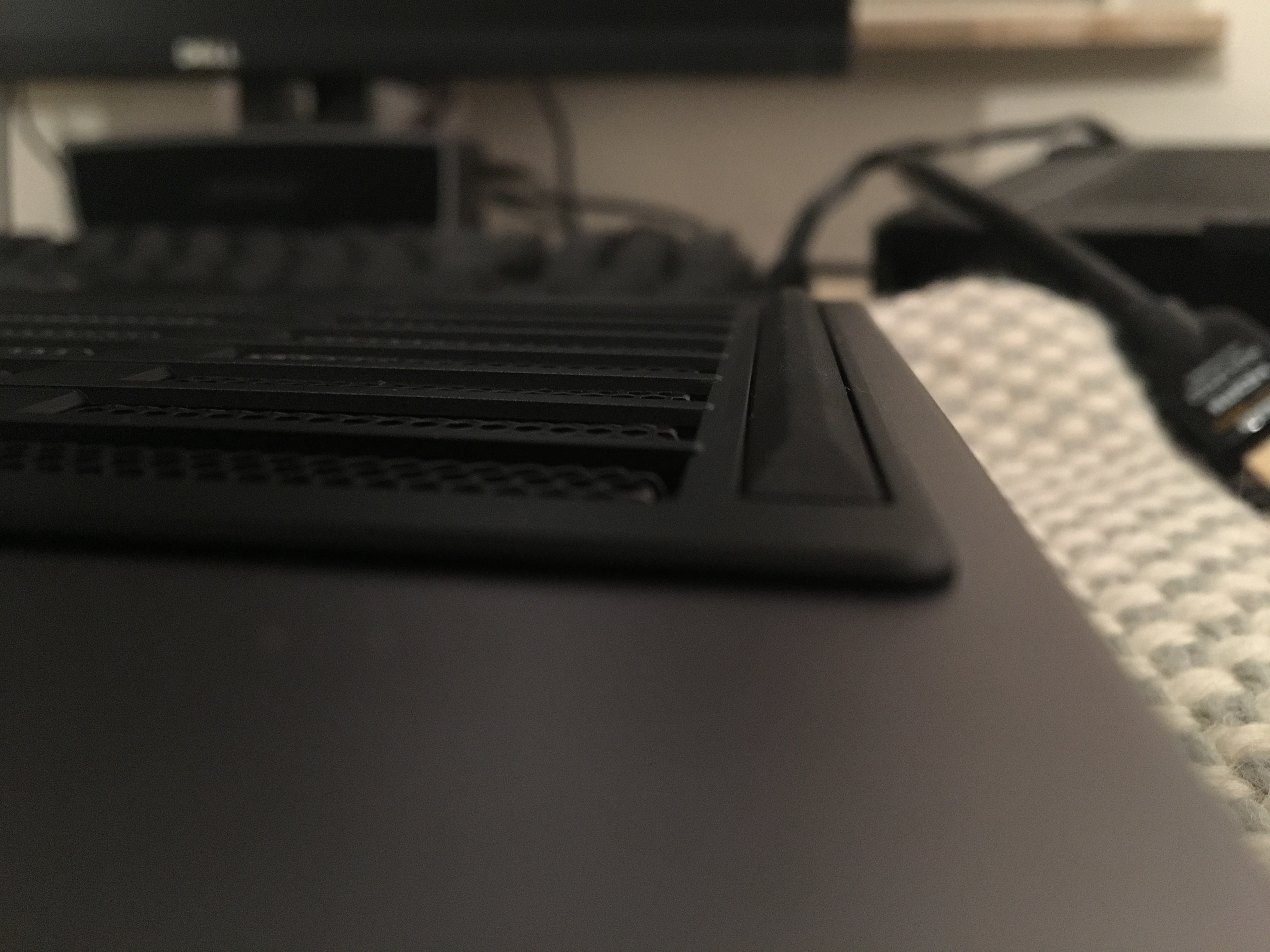

Habe auch noch ein Bild vom AW15R3 angehängt. Frage mich auch, wie die sich vorstellen, wie da noch ordentlich luft durch kommen soll ?
Das notebook steht ja ziemlich parallel zur Aufliegefläche.
