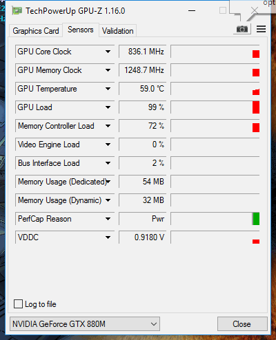

Hallo zusammen bin jetzt stolzer Besitzer eines alienware r1 (2014) mit einer gtx 880m :D aber da liegt leider auch das Problem :/
meine karte kommt nicht über einen takt von 853mhz ab da zeigt mir Gpu-Z an das mein preformance cap - ein Pwr cap wäre?
was kann ich machen hat jemand änliche Erfahrungen?

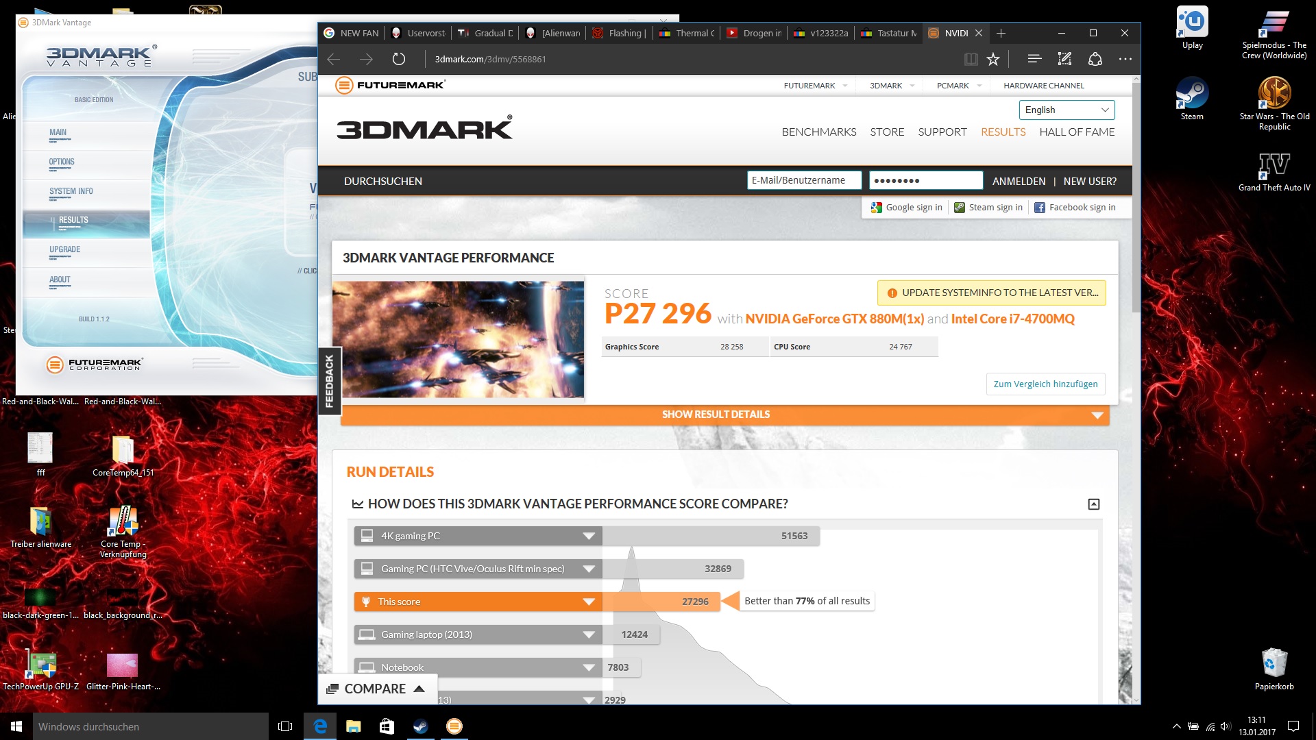

Danke hab es jetztmal mit 3d mark gemacht und siehe da boost ist da :>D aber der Performance cap ist auch immer noch da !
und hab grad mal 4000 punkte mehr als mit der alten gtx680m :/
Kein Wunder, die 680m basiert ja auch auf dem gleichen Kepler-Chip GK104 wie die 880m der nur höher getaktet wird.
vor 3 Stunden schrieb Unreall:
Die Karte sollte einen Basistakt von 954Mhz und einen Boost von 993Mhz erreichen, falls nicht überprüfe den Grund unter "Perf Cap Reason" warum sie runtertaktet.
