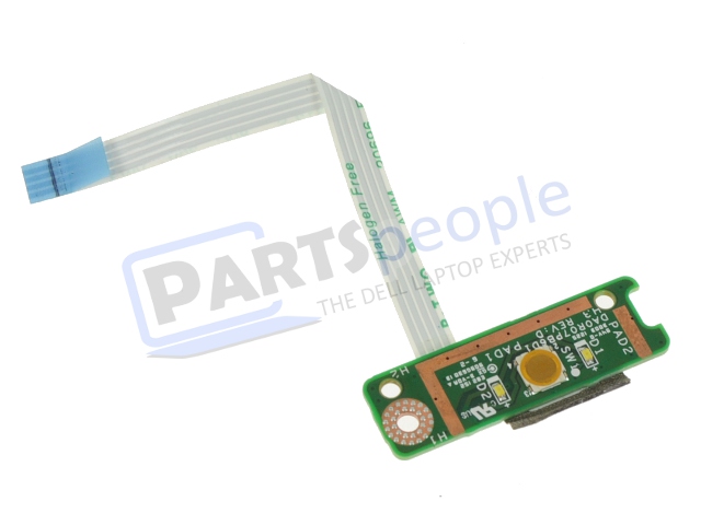

Hallo,  bin neu hier und hätte direkt eine Frage vlt kann mir jemand helfen.
Kann man bei der Betriebsschalterplatine einfach das Flachkabel tauschen oder ist das Kabel an der Platine gelötet oder geklebt.
Habe kein Hinweis für den AW 15 R3 im Netz gefunden.
Habe ein Bild angehängt damit ihr wisst was ich meine. Ist aber von einem anderen Notebook..
Ich weiß es nicht mit 100%iger Gewissheit. Aber alle Flachkabel, die mir beim aktuellen AW 15 R3 untergekommen sind, waren nur gesteckt und ließen sich problemlos ab- und wieder anklemmen.
Das power-button Board vom Vorgänger (mir liegt leider keins vom aktuellen Gerät vor) sah wie folgt aus:
Flachkabel werden dort von den grauen Bügeln gehalten, die es entsprechend vorsichtig zu lösen gilt.
