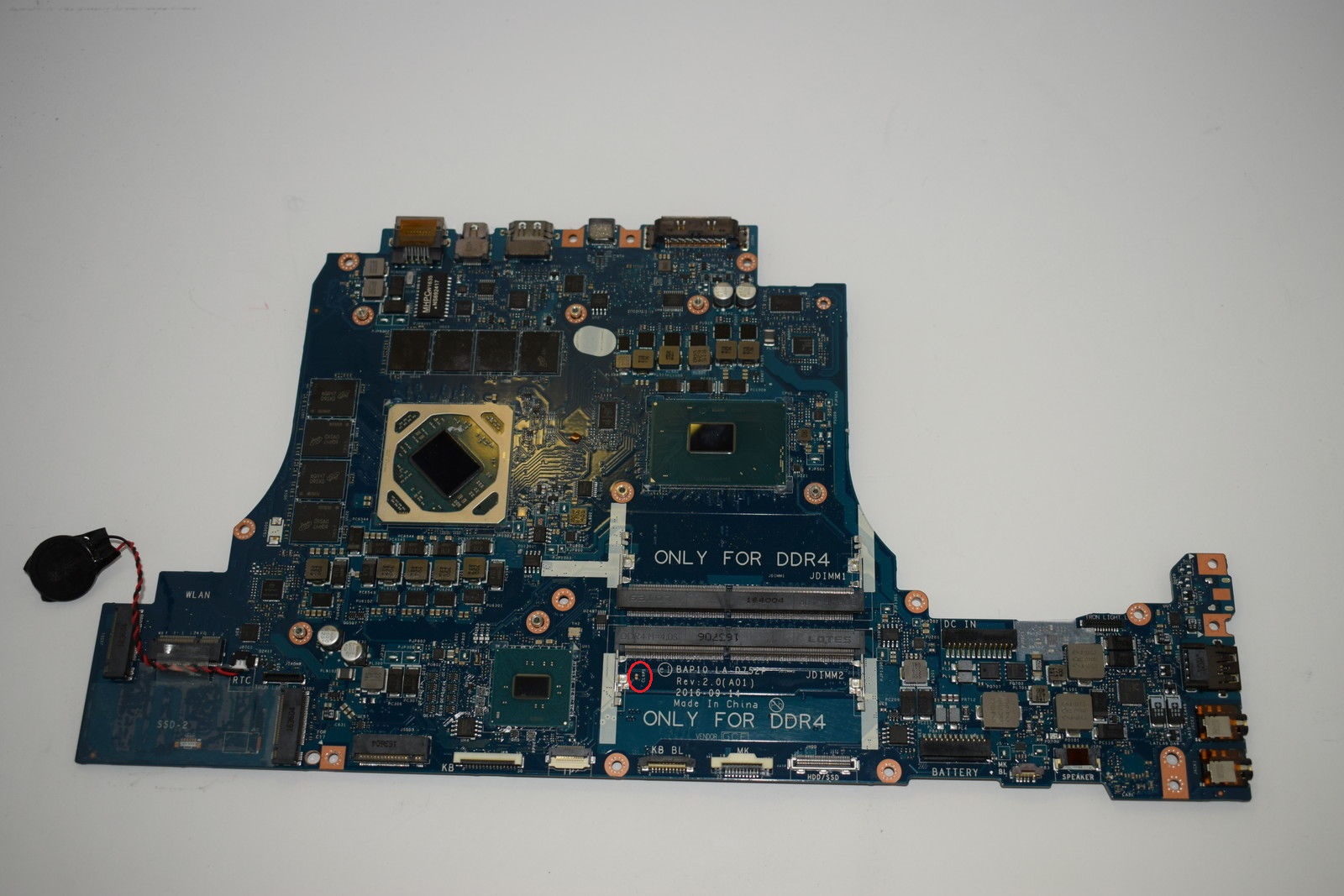

Alienware 17 R4 Piept nur noch 7 mal nach Bios Update
@Mordrag
Für mein Verständnis ... du hast die .HDR Datei (Recovery Datei) an einem anderen Rechner via CMD erstellen lassen und das Recovery findet diese Datei nicht, obwohl du sie umbenannt hast?
vor 31 Minuten schrieb 5teph:
Voll easy..noch dazu die komplett falsche Generation "Mx".
Eigentlich sollte der ebay Link nur zum Händler "BIOS Chip" führen.
Zudem kannst du bei der Bestellung angeben, was du brauchst.
Der Tipp war ganz gut nur sagt er jetzt, dass Recovery Image paßt nicht ... Ich hab alle ausprobiert (101, 105, 108) keins mag er. Eventuell ist da doch etwas mehr im argen...
P.S: es geht aber trotzdem nicht mit strg + esc sondern nur mit Windows+b
Bearbeitet von Mordrag
Ja das hab ich irgendwo vorne schon verlinkt. Deswegen war ja die Frage wie die Datei heißen müsste... Dell wird jetzt das Board tauschen und wenn da irgendwas kaput geht geht er zurück!
@Mordrag:
vor 13 Stunden schrieb Mordrag:
Dell wird jetzt das Board tauschen und wenn da irgendwas kaputt geht, geht er zurück!
Dann bleibt nur zu hoffen, dass ein durch den Tausch evtl. verursachter Schaden auch relativ zeitnah auffällt und nicht erst Monate später. Ansonsten könntest du das mit dem unkomplizierten Zurückschicken schonmal direkt vergessen.
Welche Fehler sollten denn erst monate später auffallen? Mein Tipp ich sage solchen "Technikern" immer das ich mein Laptop (Auto, etc.) noch nie zerlegt gesehen hätte und ob es ihn stört wenn ich zwischendurch ein paar Fotos mache. Ja und genau dabei dokumentiere ich deren Arbeit ;)
Als "Ersatzteil" hab ich nen Wärmeleitpäd übrig und das Display Brezel (verkleidung) die getauscht wurde hält nicht wirklich ...
Der Techniker meinte das is nid schlimm das wird sicher nicht gebraucht ... Werde es zurück schicken, da ich kein Bock auf gestorbene aufgelötete Graka bzw. deren Ram habe ... Eventuell in ein paar Monaten nochmal versuchen das ganze!
P.S: beim getauschten Board war BIOS 1.0.1 drauf und das Update auf 1.0.8 ging ohne Probleme!
@All Danke für die vielen hilfreichen Tipps!!! Vielleicht helfen diese auch noch anderen weiter.
