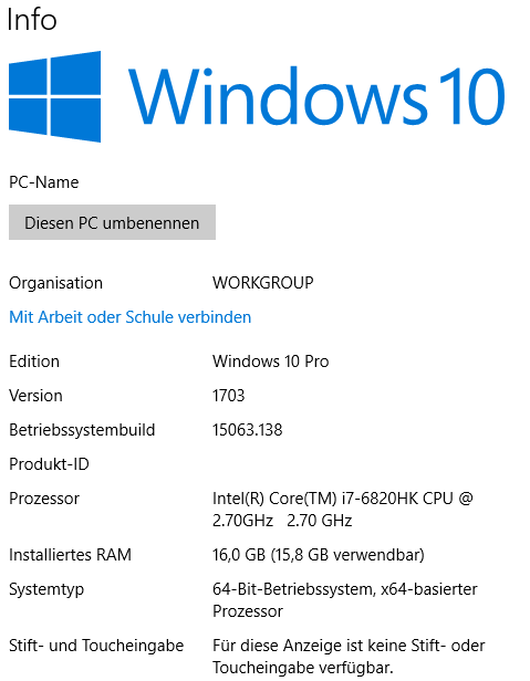

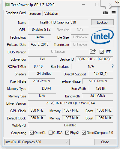

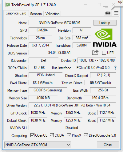

Auf meinem AW 17 R3 habe ich aktuell keine Probleme im Zusammenhang mit:
  • WIN10 Creators Update
  • GTX 980M mit Nvidia 381.78 Treiber
  • Intel HD 530 mit Intel 21.20.16.4627 Treiber
Update habe ich mit dem Media Craetion Tool ausgeführt.
