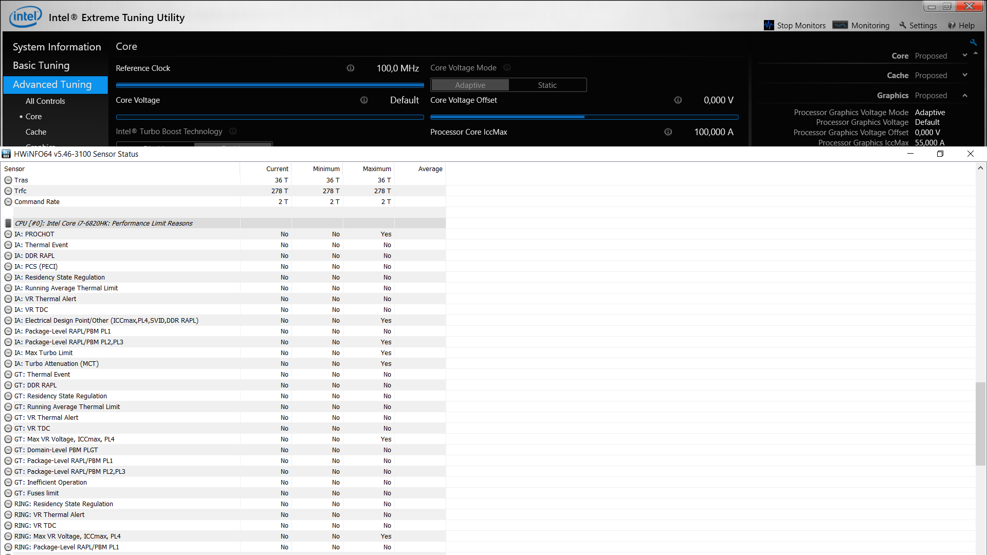

Hi,
Hwinfo zeigte mir "YES" bei folgenden Werten:
IA:Prochot
IA:Electrical Design Point
IA:Max Turbo Limit
GT: Fuses limit
Jetzt zeigt er nur noch Max Turbo Limit an, das sollte aber normal sein denke ich.
Mfg B.Spieler
Das wundert mich aber sehr, PROCHOT steht für PROCessor HOT. Das tritt, je nach CPU, zwischen 92 und 105 °C ein. Deine Werte sind aber deutlich zu niedrig dafür. Was mich noch mehr wundert ist aber, dass durch das stärkere Netzteil genaue diese Meldung weg geht...

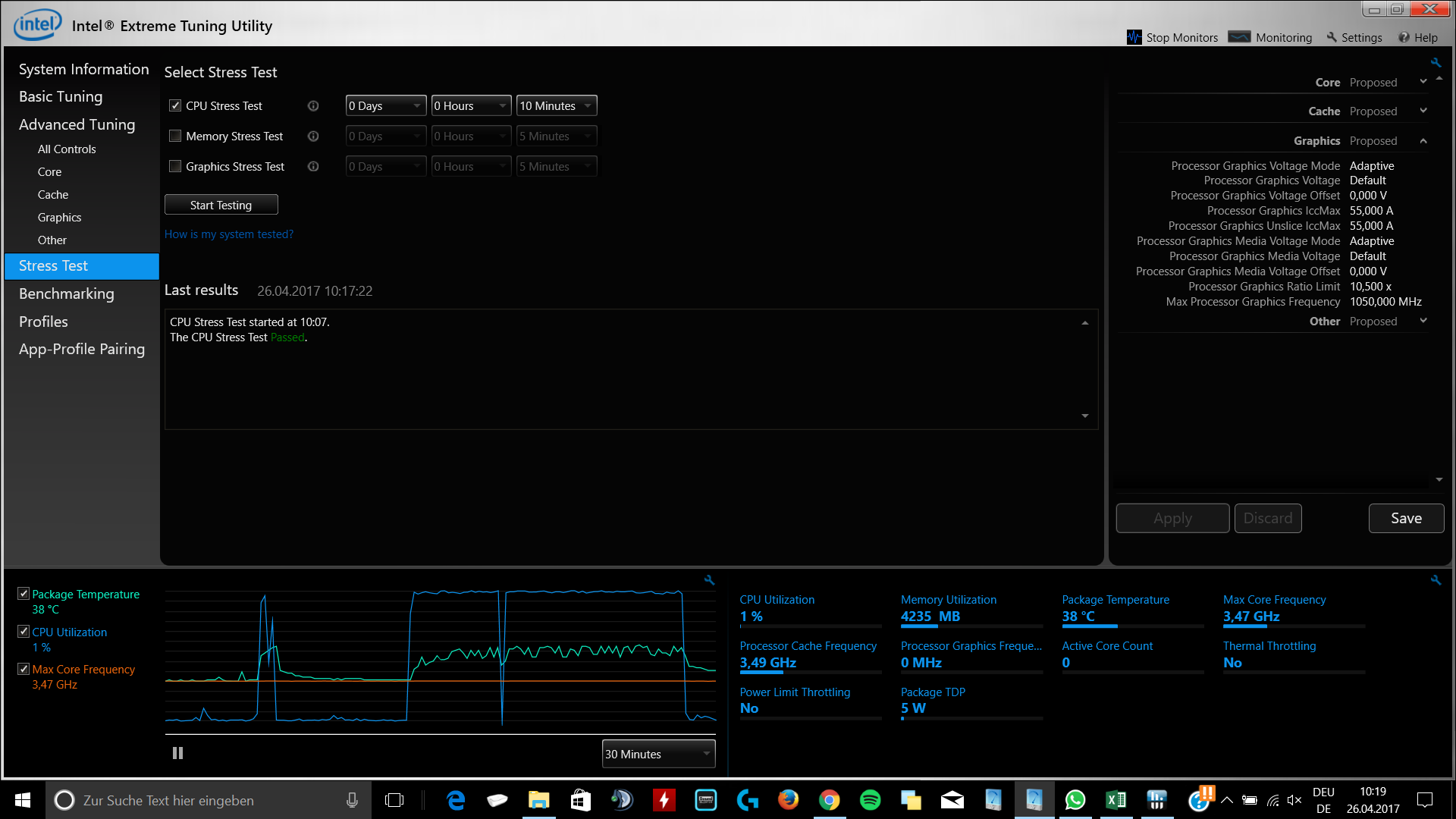

Habe zuerst 10min den Cpu-Stresstest von IntelXTU laufen lassen. (3,5Ghz). Dort bekomme ich die Meldungen in HWinfo nicht angezeigt und er hält den Takt konstant. Maximale Temperatur 57°C (mit selbst konfigurierter Lüftersteuerung)

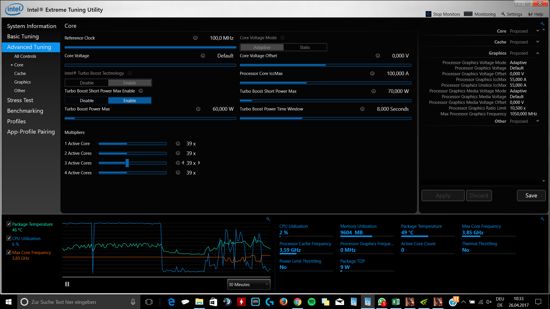

Dann habe ich auf 3,9Ghz übertaktet und habe BF1 gestartet. Dort hatte ich dann nach ca. 10 Minuten einen Maximalwert von 70°C und der Takt kann nichtmehr gehalten werden (mit original Lüftersteuerung sind die Temperaturen besser).

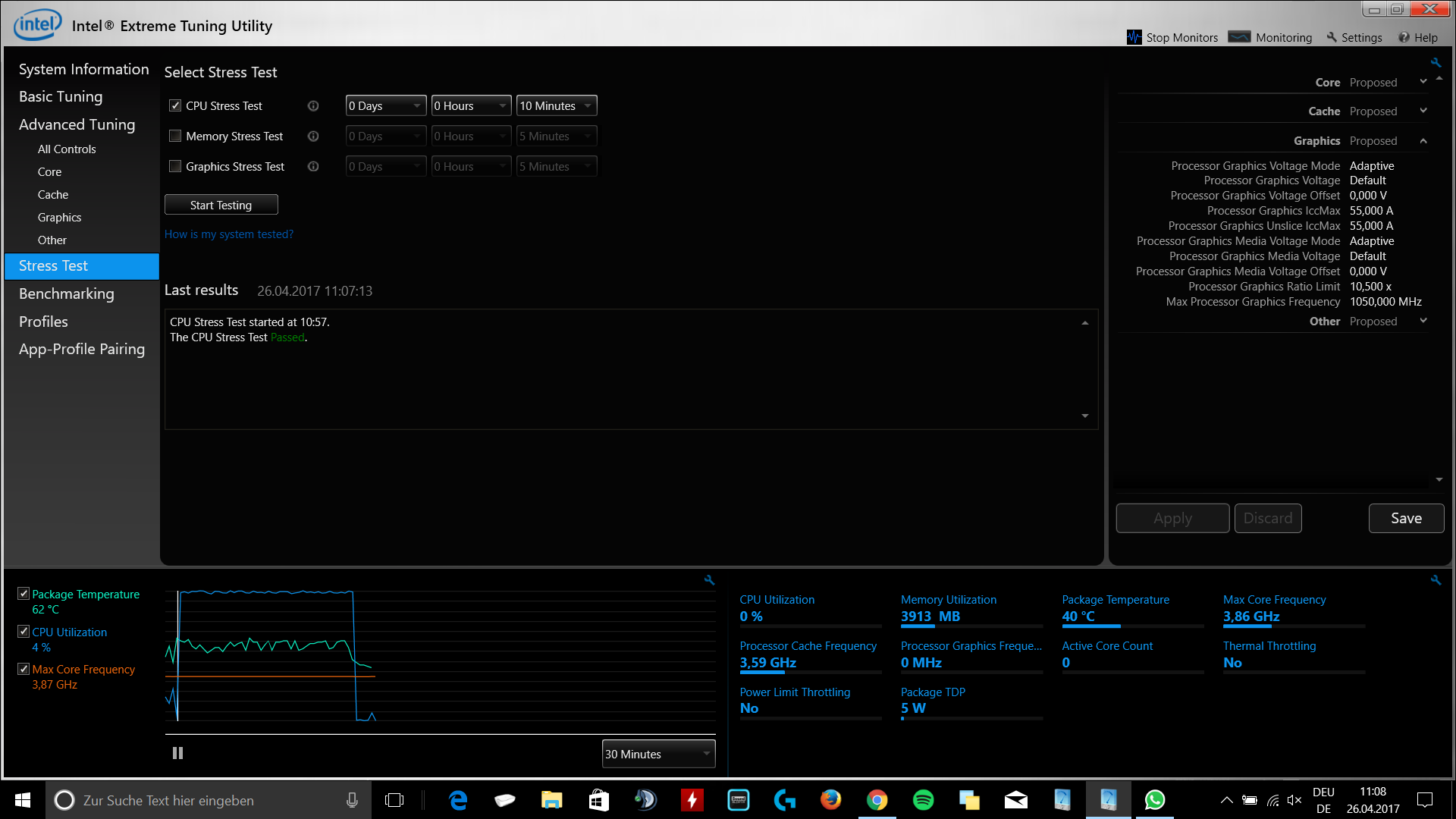

Fast vergessen: Hier noch ein Bild vom 10min IntelXTU Stresstest bei 3,9Ghz. Auch hier zeigt mir HWinfo keine Meldungen bezügl. ProcHot usw.
