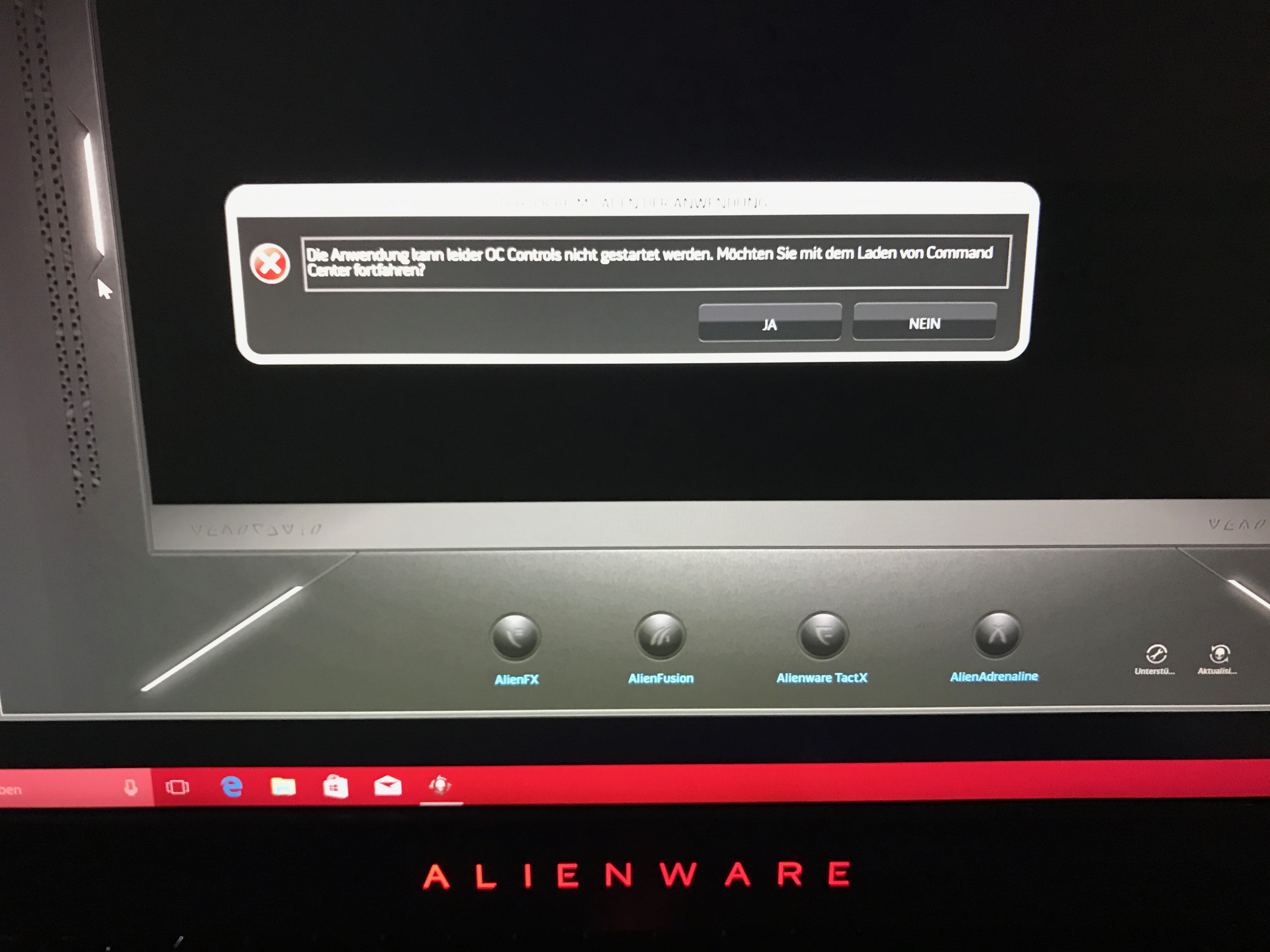

Ich habe ein kleines Problem.
Und zwar hab ich den Laptop vom Netz genommen und kurze Zeit später wieder an Netz angeschlossen.
Darauf hin ist die komplette FX Beleuchtung aus gegangen. Im Commandcenter kamen bei jedem FX-Profil Fehlermeldung (Profil ist nicht Kompatibel)
Mehrere Neustarts haben keine besserung gebracht, also hab ich das Commandcenter komplett neu installiert. (Einmal sauber de- und einmal sauber installiert).
Das Commandcenter läuft zu diesem Zeitpunkt wieder so wie es soll. Die Farben werden alle wiedergegeben. Als ich das Notebook neu hatte, hatte im CC noch eine weitere Funktion: nämlich die des Übertackten via einstellbare Profile. Ich hatte quasi 5 Buttons:
-AlienFX
-AlienFusion
-AlienAdrenalin
-AlienTactX
-OC Controls
Jetzt fehlt die Übertacktungsfunktion nach dem neu-instalieren.
Wie krieg ich die wieder?
@Nils217:
1.) Hast du das CC wirklich komplett deinstalliert? Es gibt von Dell dazu eine Anleitung, es müssen auch Registry-Einträge per Hand gelöscht werden.
2.) Hast du darauf geachtet, die gleiche Version des CC zu installieren, die du vorher benutzt hast?
@Jörg,
Jo, hab alles deinstalliert, inkls. regedit-Dateien, On-screen- Dateien etc.
Ob ich die gleiche Version hab, weiß ich ehrlich gesagt nicht. Ich hab einfach die Aktuellste von Dell genommen.
@dude08/15, Diesen Treiber hatte ich auch insstalliert. Allerdings tat sich, auch nach neustart, nichts im CC.
Ich probiere es jetzt nochmal aus, ich berichte.
Mfg.
So,
Nochmal alles sauber de-installiert und neu installiert.
Leider keine besserung. Das OC fehlt weiterhin im CommandC.
Allerdings kann ich OC in der Suchleiste finden und "öffnen". Zumindest soweit bis eine Fehlermeldung kommt.
Ich hab absolut keine Ahnung was ich noch machen könnte.
Nein, Das hatte ich nicht gemacht.
Ich hab lediglich die im Video beschriebenen Schritte durchgeführt.
Alles Klar,
Entwarnung!
OC deinstalliert, neu installiert. Alles so wie es sein soll.
Der Tipp hatte mir noch gefehlt :-)
Einen angenehmen Tag, die Woche ist bald rum ;-)
Mfg Nils
