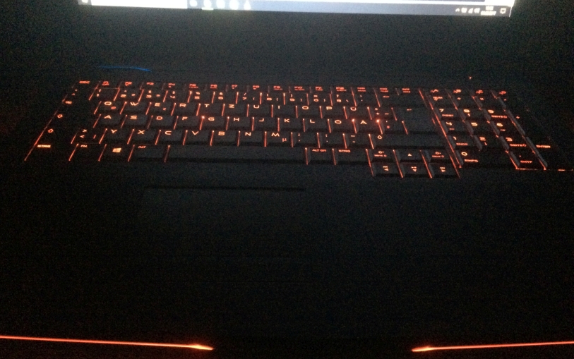

Hiho zusammen :)
Irgendwie habe ich wie der Thread Ersteller so ziemlich das gleiche Problem.
Ich habe mir vor ner Woche einen M17x von 2015 gebraucht gekauft (steht zumindest so auf dem Koffer)
wenn ich den Dell Supp Client installiere zeigt er mir an ich hätte die ServiceTag: 4X7DD12 und einen 17er.
Der Vorbesitzer hat von Dell nen Grafikkarten Upgrade mehr Speicher und nen Blue-Ray Laufwerk verbauen lassen.
Der Vorbesitzer hat auf Windoof 10 ein Upgrade gemacht und das Notebook platt.
Da der werte Student wohl keine Leuchte war hat er die Treiber natürlich zu 90% nicht Installiert was ich getan habe.
Die Beleuchtung in der Tastatur+Pad und am Rand des Unteren Notebook Gehäuse gehen 1A

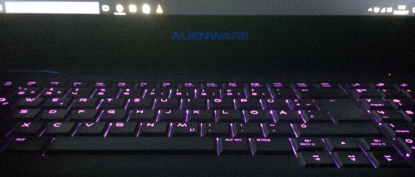

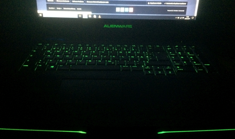

der Rest hat Probleme das Logo und der Schriftzug flackern oder dimmen nicht richtig auf bzw sind ganz aus oder es geht nur die orange + grün Farbtöne oder die Schriftzugfarbe ist falsch manchmal funktioniert auch alles.
Sehr seltsam das ;)
Beim ersten Installieren des CC / FX Tools gab es nen Hardware Fehler (wurde nicht erkannt) habe mir dann bei Dell eine Funktionierende Version geholt.
Komme auch aus BW (Heidelberg) villeicht hat ja einer ne Zündende Idee
Bei Fragen fragen :) Grüße XyrosXD

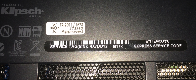

Also zum ersten hast du nen 17ner und kein M17x. Zum zweiten würde ich dir erst mal zu einem Power-Drain raten. Also Akku raus, Netzteil weg und 30sec die Powertaste halten. Wenn das nichts hilft würde ich das CC noch mal sauber deinstallieren und das aktuelle neuinstallieren.@Annika02 Für eine Vorort Hilfe wohne ich leider zu weit weg (Nähe Ravensburg)
Hi marduk
Das mit dem PDrain habe ich schon versucht hat nichts gebracht.
Unter dem Lappy und auf dem Koffer stehen M17x was ist nun richtig :) ? die ID Stimmt !
Das CC werde ich jetzt nochmal versuchen andernfalls bin ich ratlos ;)
Nachtrag: *Das mit dem CC hat auch nichts gebracht*
Bearbeitet von XyrosXD
Hey XyrosXD,
du hast kein "M17X R1, 2, 3 oder 4". Was du hast, ist ein "Alienware 17 R1".
Das kann man zum einen an deinen geposteten Bildern sehen und zum anderen die Info, dass bei deinem Notebook ein BluRay- Laufwerk verbaut ist. Optische Laufwerke wurden bei den 17er- Modellen nur noch im Alienware 17 R1 verbaut.
Auch bei meinem Alienware 17 R1 steht wie bei dir nach der Service- Tag "M17x". Warum das so ist kann ich nicht sagen.
