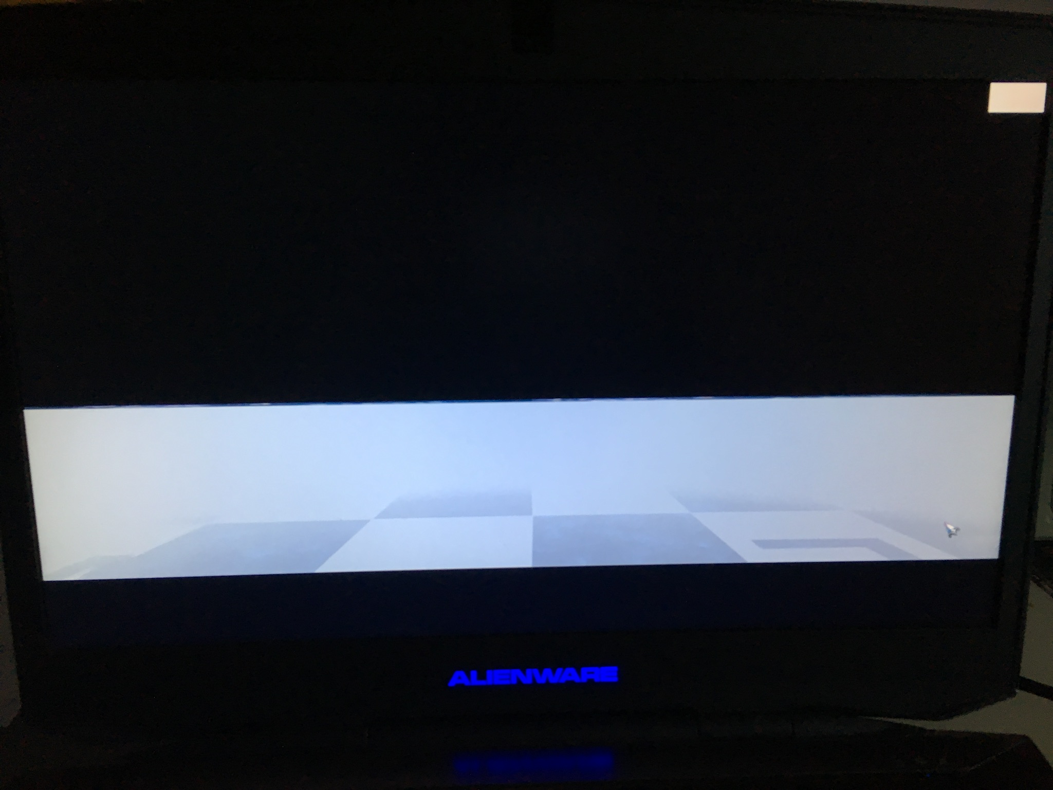

Bei Total War Warhammer 2 muss ich feststellen das alle 4 Minuten und dann im 10 sek countdown immer kurz der Bildschirm schwarz wird....dann dauert es 5-8 sek dann kommt dass Meer und ein Paar Quadrate und ein paar Texte...nach 9 sek später kommt dann wieder das normale Spielbild. Hab alle Grafikeinstellungen durchprobiert und weis nicht mehr weiter was ich machen soll.

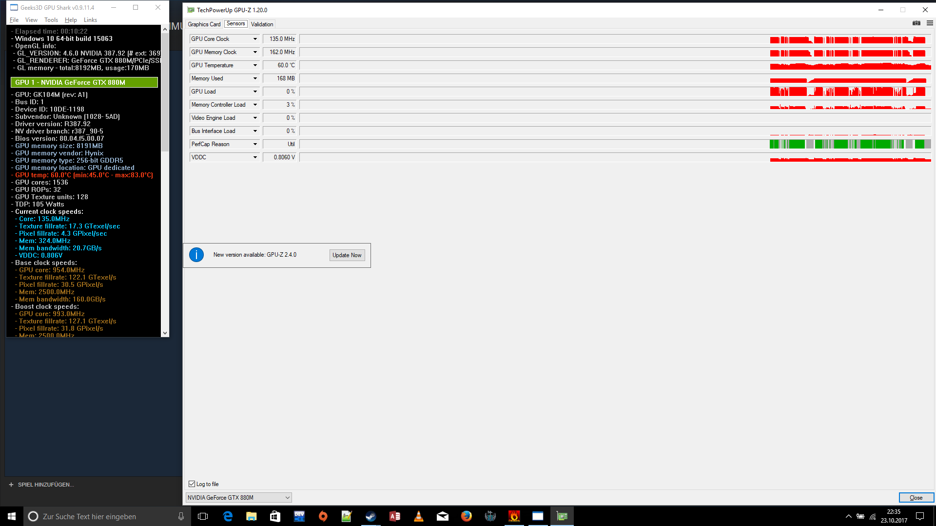

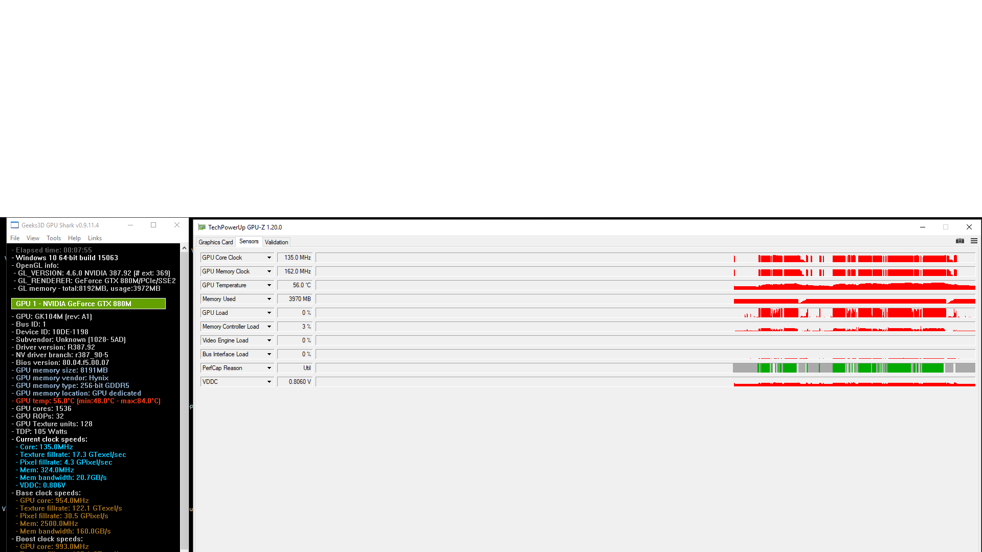

Hab jetzt mal eine Auswertung gefahren mit GPU-Z

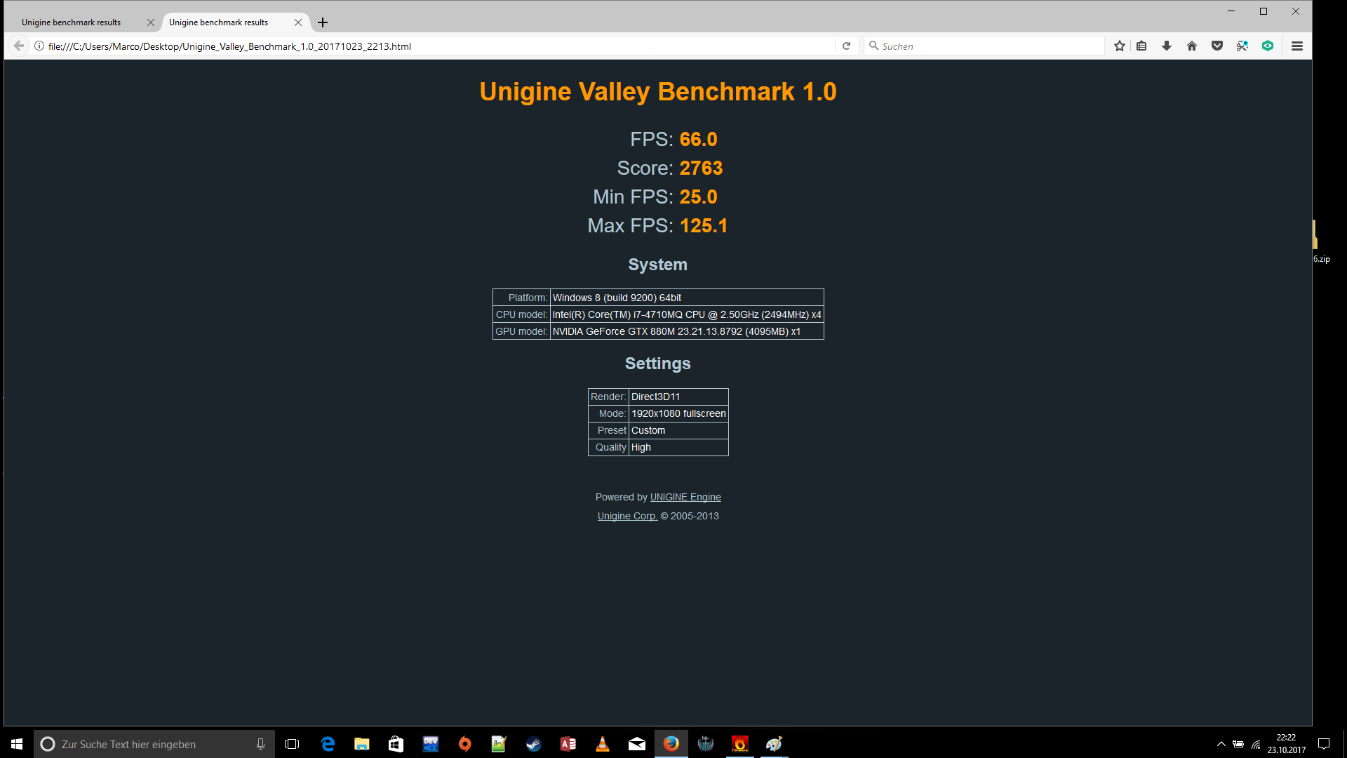

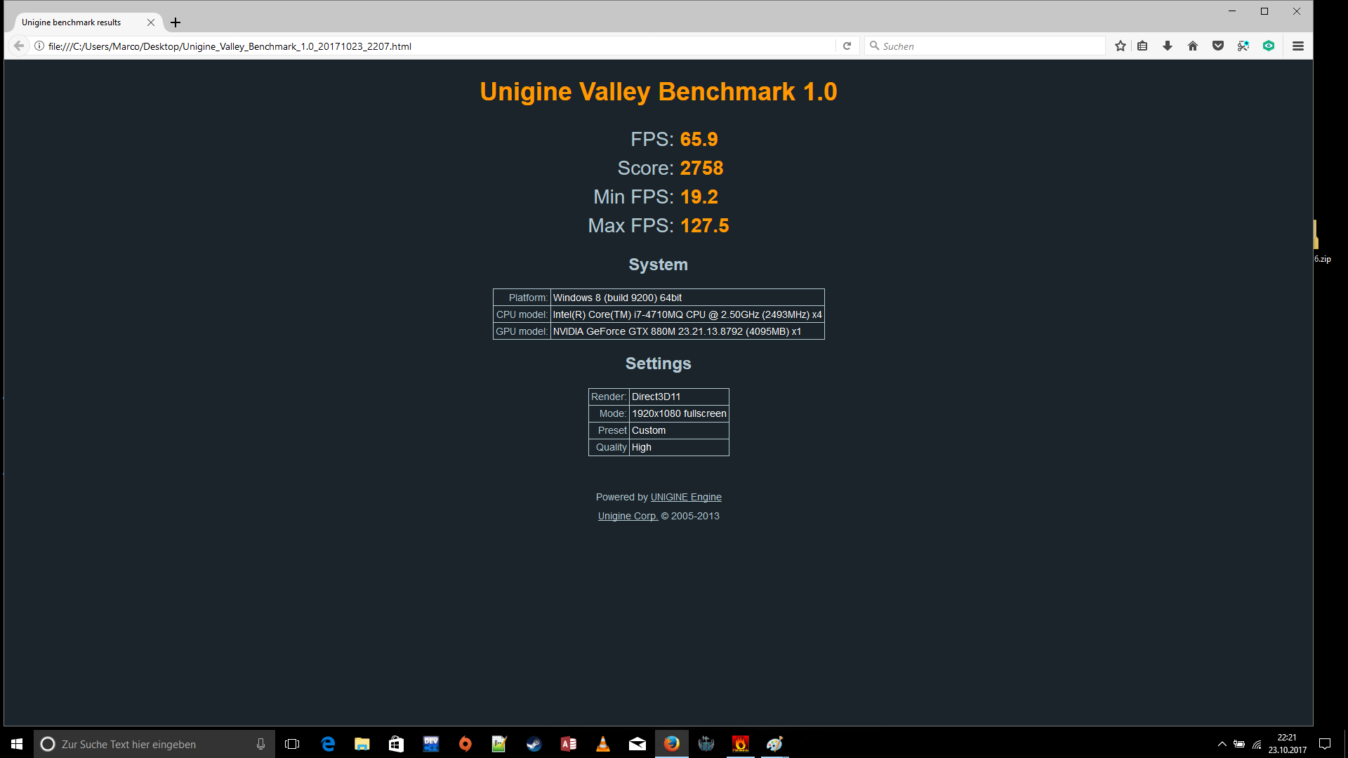

Hier mal die GPU-Z Werte. Die Temperatur ging nicht höher als 82 Grad. Ansonsten ziemlich flüssig gelaufen

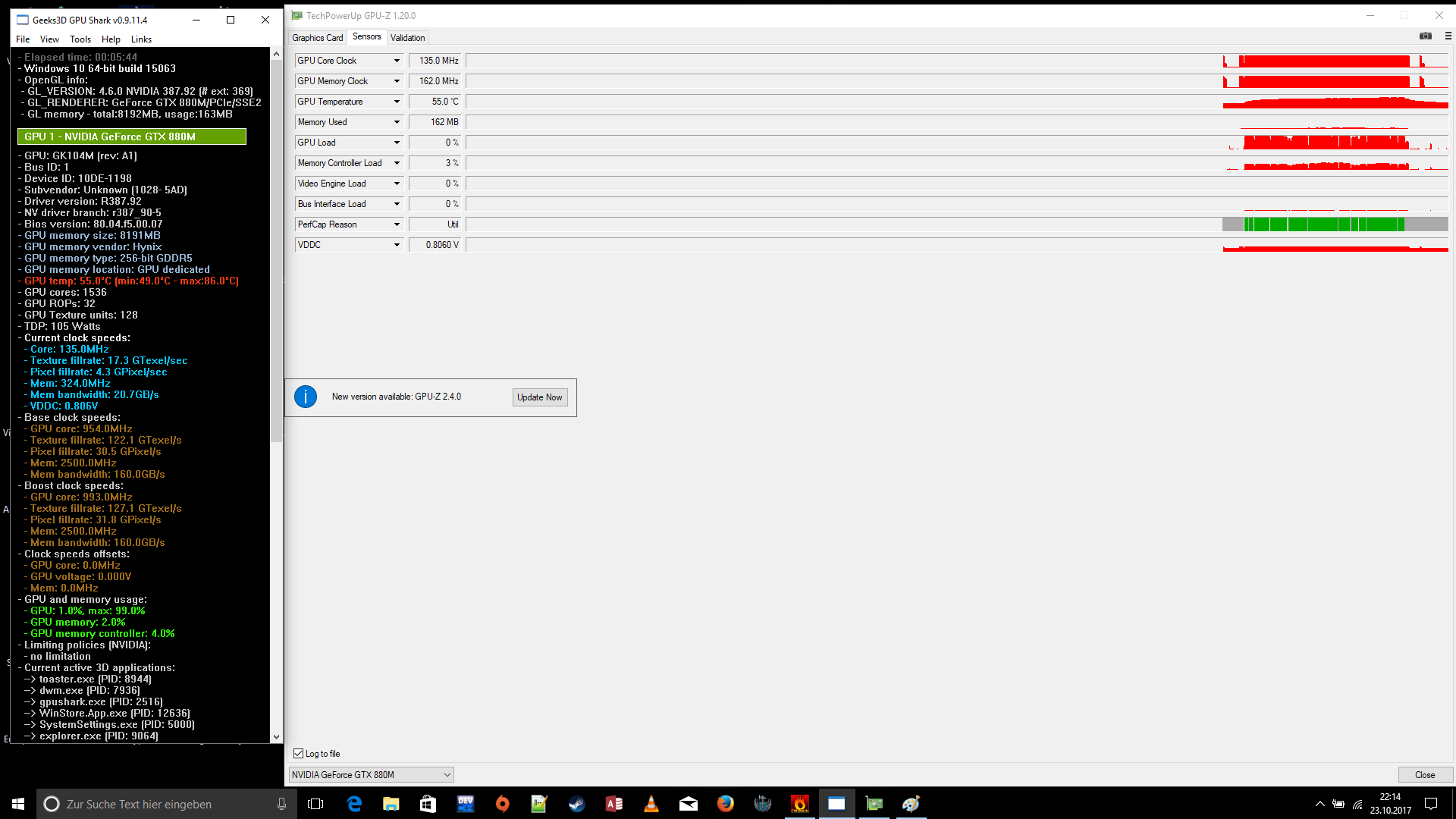

Also dein Tipp mit Windowed Mode hat schon mal gut geholfen :-) krieg zwar immer noch kleine Freezes rein aber immerhin schon spielbarer. Hier mal die GPU-Z werte. Hatte insgesamt 2 große Ruckler auf knapp 5 min.

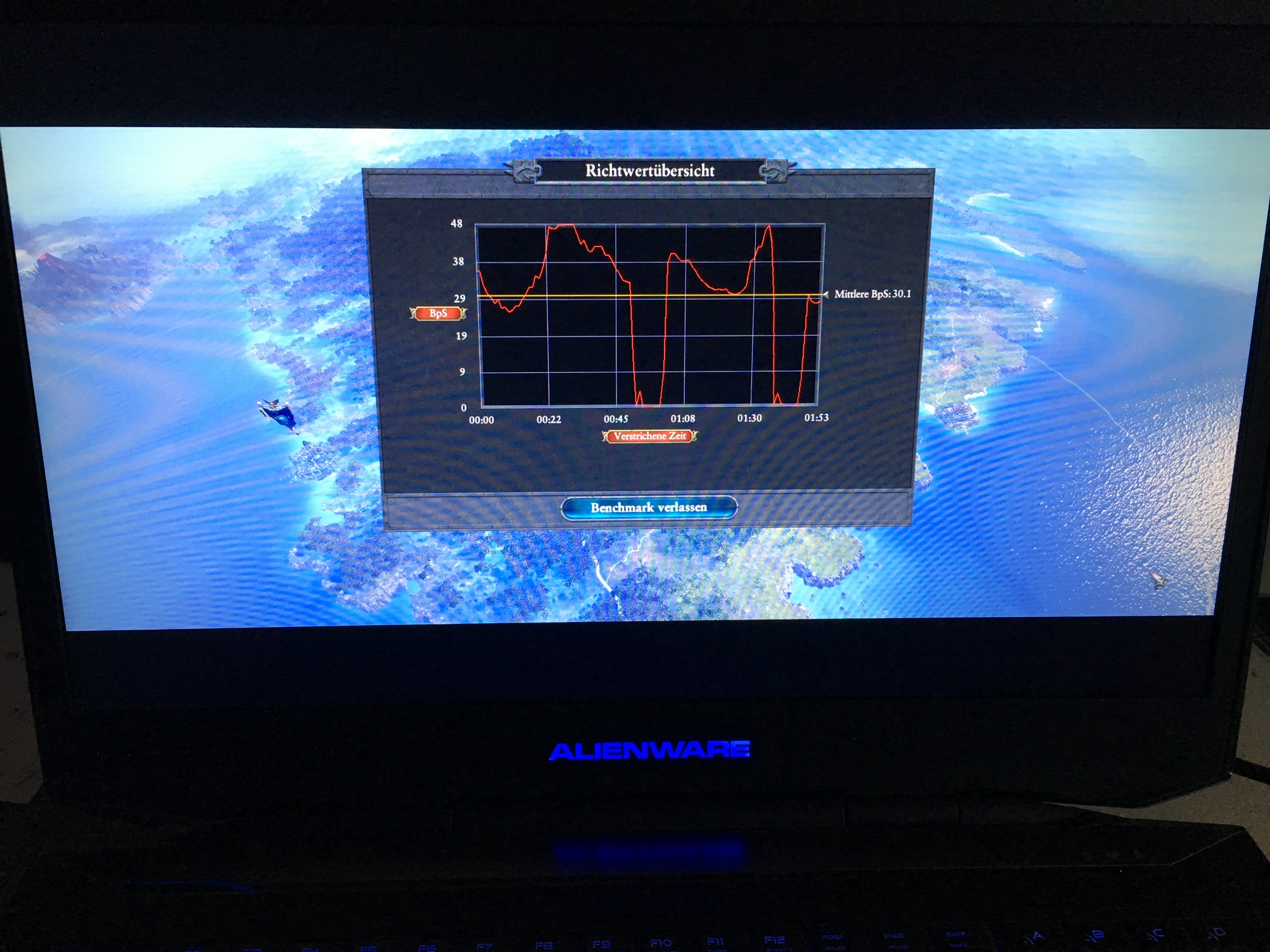

War grad wieder auf der Kampagnenkarte, sofort wieder Artefaktfehler nach grad mal 10 sek im Benchmark....also mittlerweile bin ich mir schon ziemlich sicher das es am Spiel liegt.

Es sieht bei deinen GPU-Z Screenshots so aus als ob die GPU meistens über das  Powerlimit hinaus läuft (grün), evtl. stimmt da was mit dem Netzteil nicht.
Mit wie viel Watt ist dies den angegeben (Auf dem NT unter "Output" in  V bzw. A)?

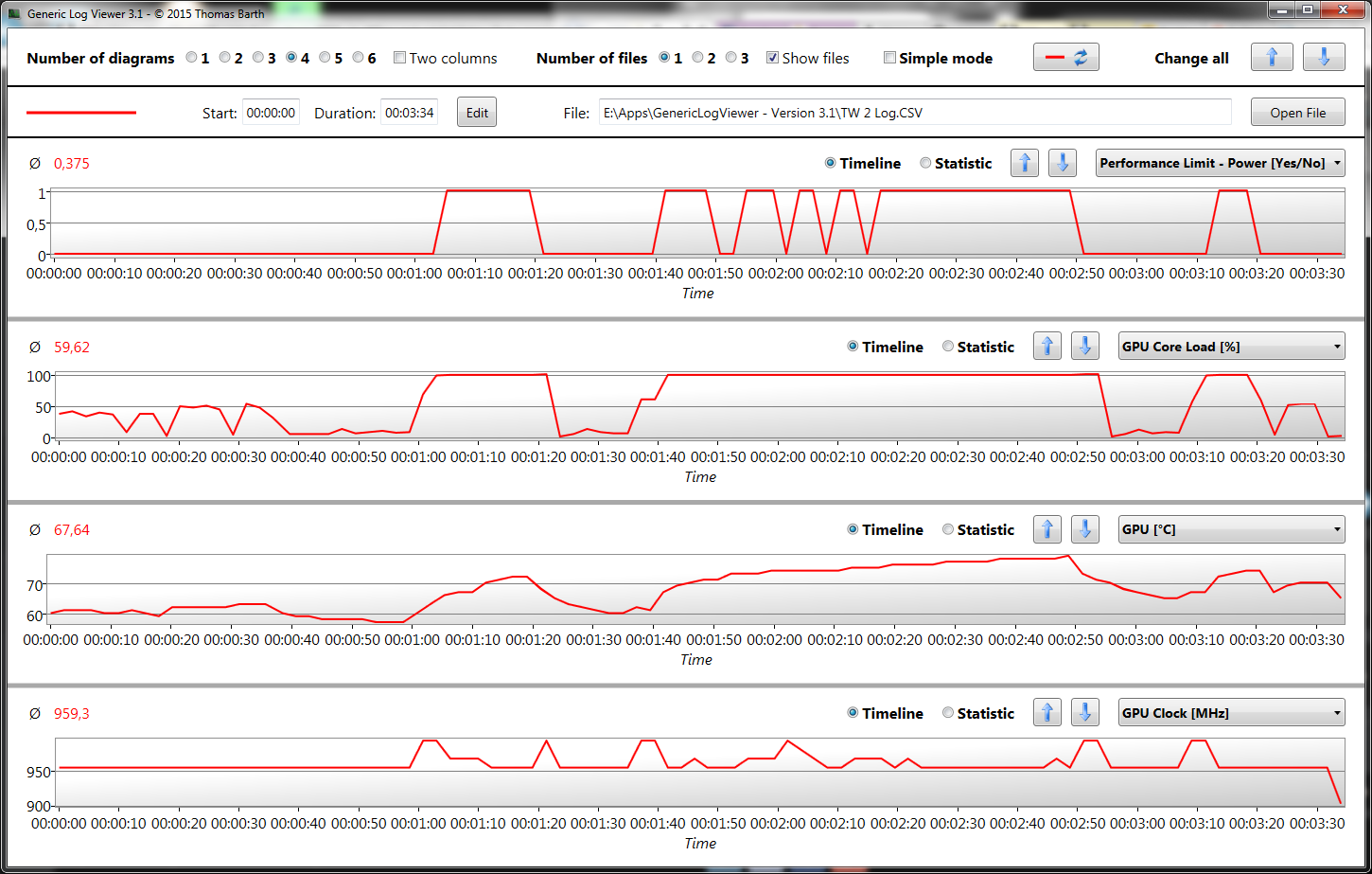

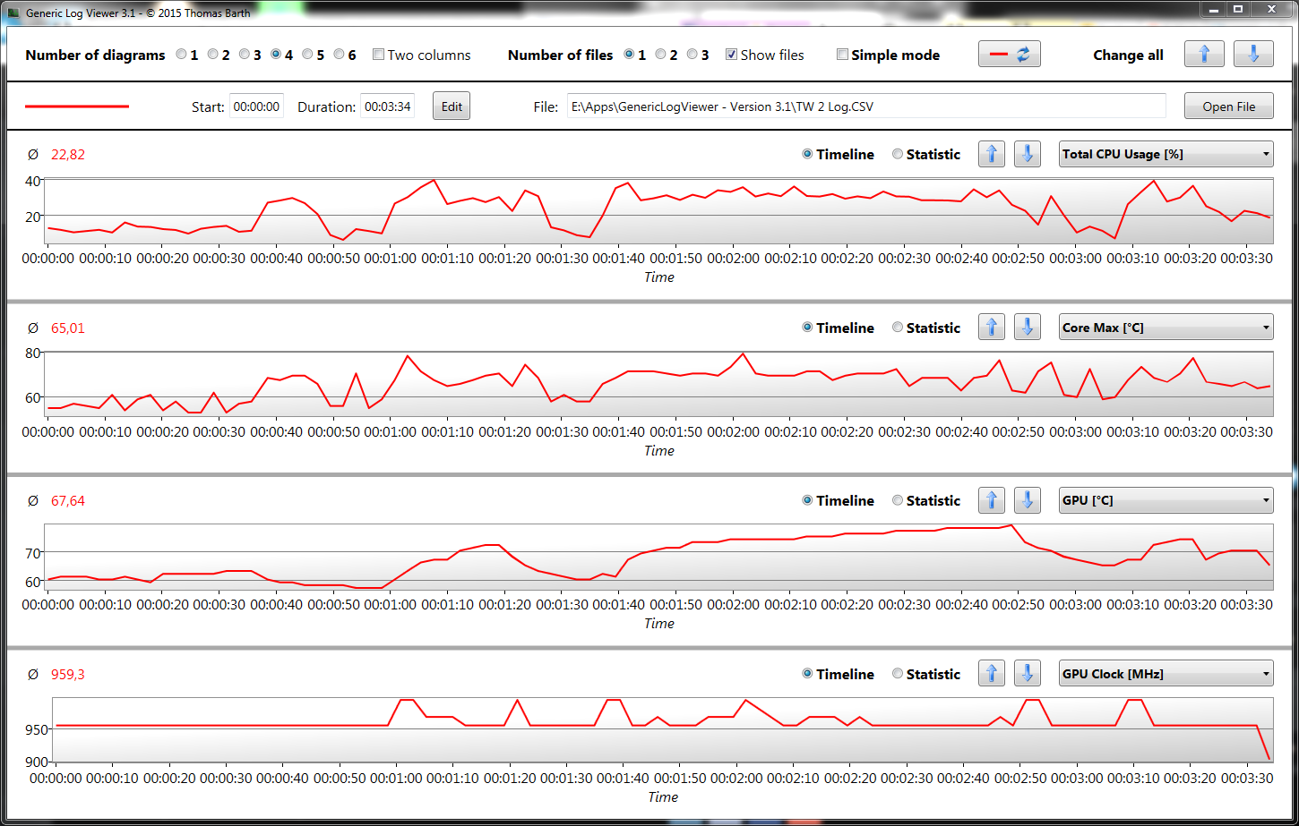

Mach doch mal während dem Spielen,wie von einsteinchen vorgeschlagen, einen Log mit HWinfo (siehe klick) , und auch nen ePSA-Test (beim Booten [F12] drücken und "Diagnostics" auswählen).
Lade den Log (*.CSV) dann hier als Anhang hoch und wir schauen da dann rein.
