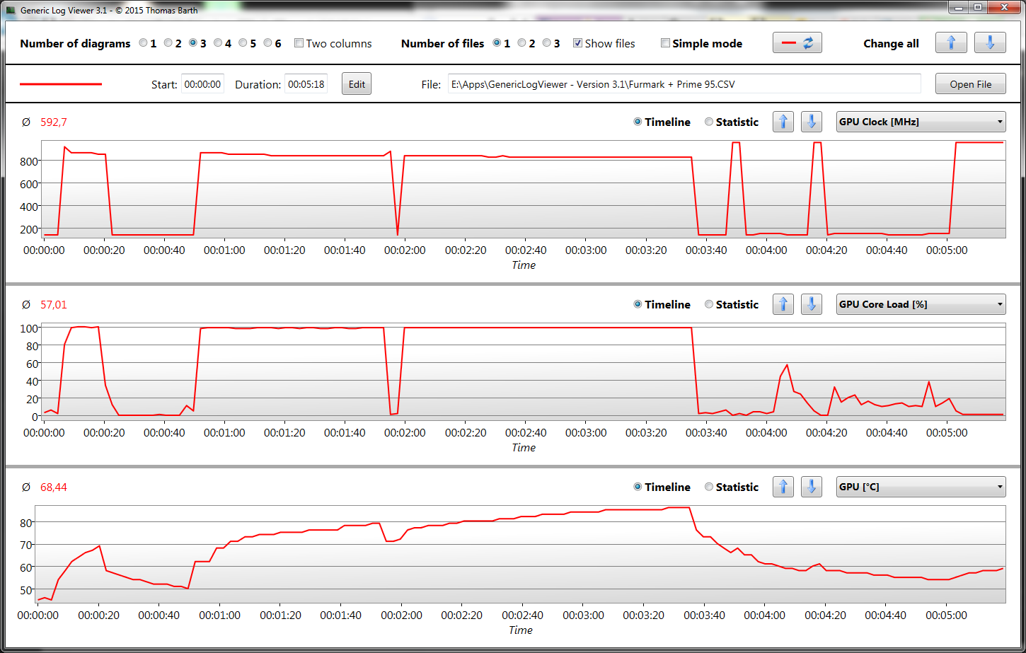

@dude08/15 Wenn die Karte zu wenig Strom bekommt, müssten doch der Takt einbrechen oder nicht?
Ich würde auch mal mit Prime95 und Furmark belasten und laufen lassen. Wenn ich das so überfliege würde ich auch eher auf das Spiel tippen, als auf ein Hardware Problem. Gerade weil die Temps und der Takt ja im grünen Bereich sind und es scheinbar nur bei diesem Spiel ist.
Bearbeitet von JetLaw
Hier mal die HWinfo von Furmark + Prime95
Furmark + Prime 95.CSV
Ein anderer mit ner GTX 970m hat ins TW Forum geschrieben dass er auch extreme Performance Probleme hat und gerade mal 30 FPS auf mittlere Einstellungen bekommt.
