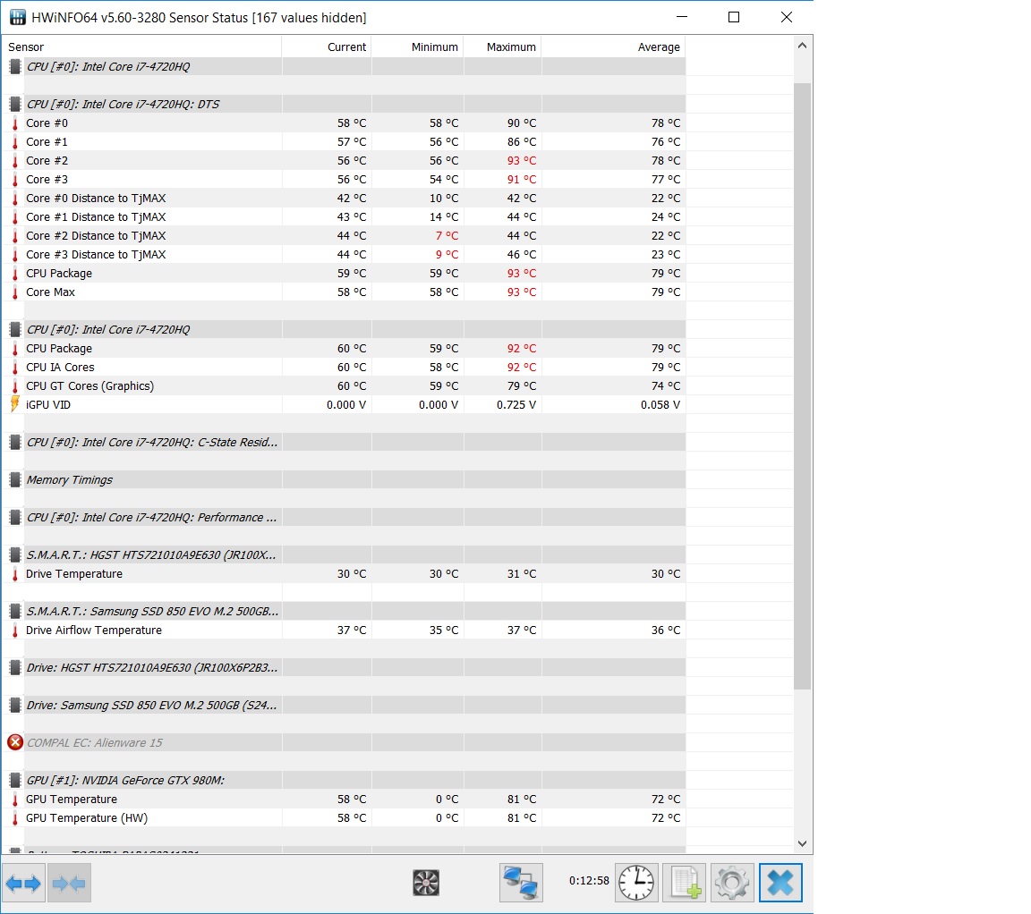

Also zeigt HWInfo an das deine CPU diese Temperaturen dauerhaft hält? Das es dieselben max. Temperaturwerte anzeigt ist ja klar. Es geht ja mehr darum ob du diese Temperaturen dauerhaft hast. Wenn du niedrigere Temperaturen willst, musst du wohl oder übel die Wärmeleitpaste austauschen. Wobei ich die CPU Temperaturen nicht zu hoch finde.
Achja du hast 4 CPU Kerne, normal zeigen Programme dann auch nur Temperaturen für 4 CPU's an. Wo kommen die anderen 4 zahlen her die du aufgeschrieben hast?
Das muss ich nochmal genauer anschauen, werde berichten.

Wie sollen Temperaturen angezeigt werden, wenn etwas nicht benutzt wird? Die Temperatur wird 0 sein, das hat er auch schon geschrieben. Ob die nun angezeigt wird oder nicht ist dabei ja egal.
@Toschi1987 Deshalb fragte ich nach dem Durchschnitt. Die max. Temperaturen können bsw. auch höher sein, wenn die Lüfter runtergeregelt haben und dann wieder schneller drehen. Sieht man z.B. wenn man ein Spiel startet. Die Lüfter sind zuerst noch aus und steigern sich dann wenn die Temperaturen steigen, so hatte ich bei meinem 17 R3 auch max. Temperaturen von um die 89C°. Der Durchschnitt aber war so um die 80C°.

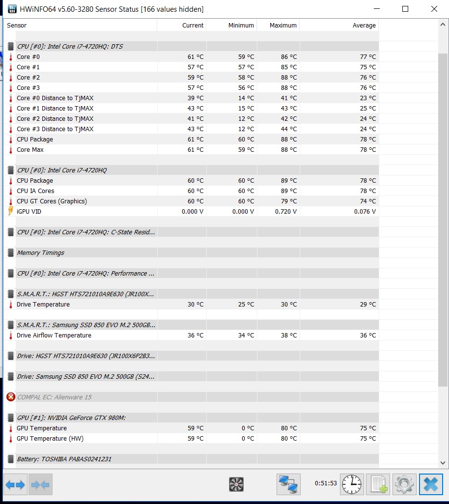

hab dank! Werde noch zum vergleich nun eine Stunde den Unigine heaven laufen lassen um einen vergleich zu bekommen.
Sehe ich das also richtig dass ich nur den Average betrachten darf?
Wie weit würdet ihr noch gehen wenn man eine GPU OC in betracht sieht?
Man sieht ja ganz klar das die max. Temperaturen nur Lastspitzen sind, deswegen hatte ich auch nach dem Durchschnitt gefragt. Wenn es ein Problem mit dem Kühlsystem gibt sind alle Temperaturen hoch, also Durchschnitt und max.
Wenn du das Kühlsystem testen willst, würde ich auf jeden Fall CPU und GPU voll auslasten. Ich mache das mit Prime95 und Furmark, dass ist dann zwar eine eher unrealistische Situation, aber man sieht ganz was es so aushält. Die CPU sollte nicht unter den Standard Takt fallen und die GPU hatte bei mir eigentlich nicht gedrosselt. Ich lasse das dann 30min oder so laufen.

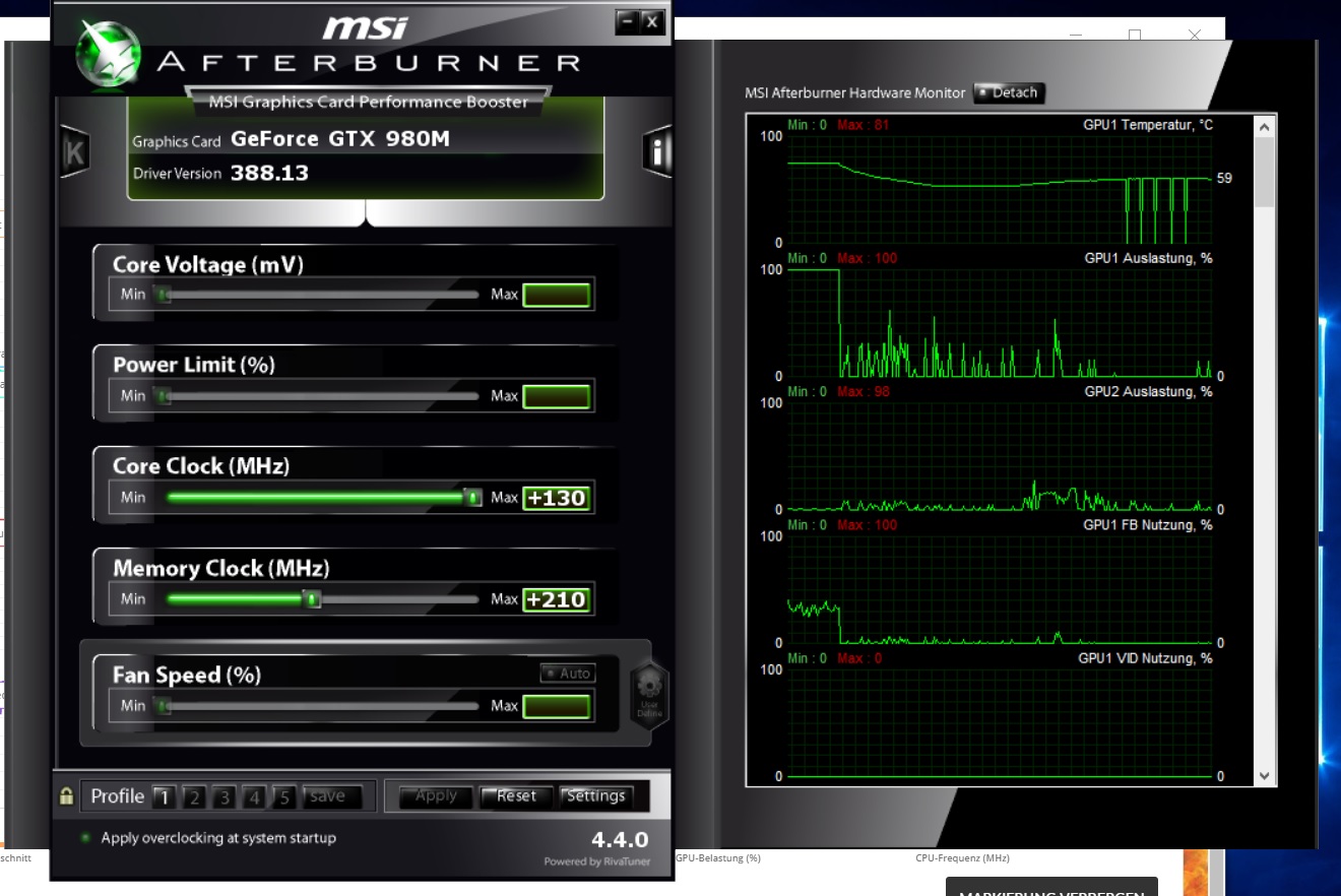

Sooooo das ist der Test mit
The Whitcher 3
mit +130MHZ auf dem Core Clock
und +210MHZ auf dem Memory Clock
Die änderung habe ich extrem in der FPS gemerkt! bei hairworks On konnt ich von ca 35FPS auf spielbare 43FPS erzielen.
Aber der Tempverlauf ist komisch? CPU Wird wärmer und GPU ist Kühler geworden?
verstehe ich nicht so recht.
ich lasse sie jetzt mal auf:
+70MHZ Core Clock
+130MHZ Memory Clock
Stehen, hier gab es mal für meinen laptop einen langzeittest der für gut befunden wurde.
http://laptopmedia.com/highlights/overclocking-the-new-alienware-15-r2-late-2015-with-nvidia-geforce-gtx-980m/
Fühle mich so sicherer damit. Falls es einwände gibt bitte schreien.
Bearbeitet von Toschi1987

@Toschi1987 Da beide sich dieselbe Heatsink teilen, kann das schon sein. Du kannst dir ja mal Prime95 runterladen und nur auf der CPU laufen lassen, dann siehst du wie hoch nur dabei die Temps steigen. Wie sieht dein Takt von der CPU aus? Mach davon auch mal ein Screenshot, wenn du gespielt hast.
