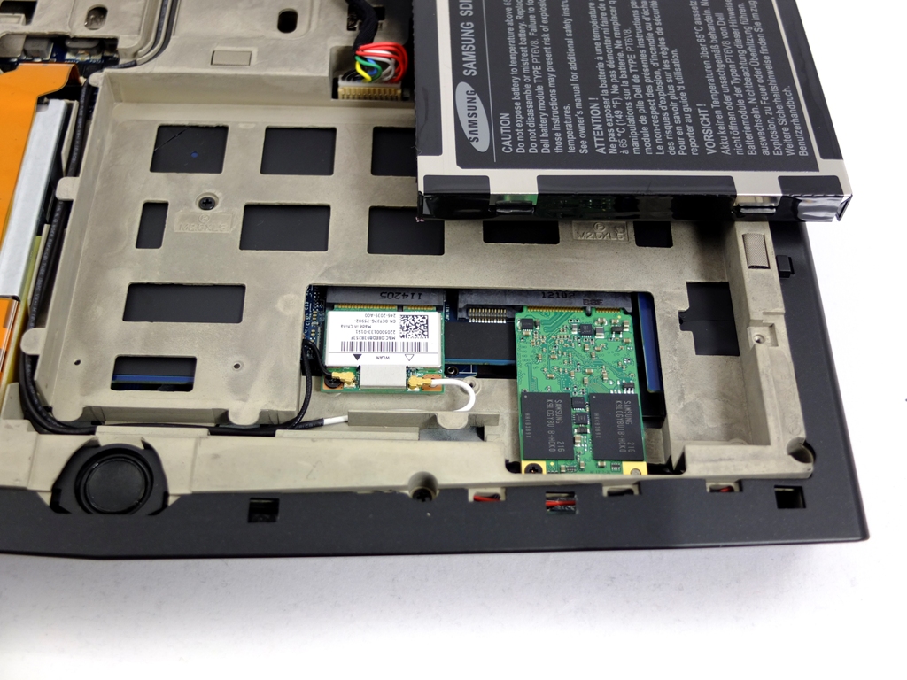

hi ich habe ein problem. nachdem mein m14x r2 klinisch  tod war und ein bios flash nix brachte habe ich mir ein refurbished board bestellt und verbaut.
zwei sachen nun. es zeigt beim start an das ich die kabel überprüfen soll. dell hadwaretest war fehlerfrei.
wie geht die meldung weg.?
zweites gravierendes problem.. die msata ssd  wird weder im bios noch bei der win install erkannt
bios ist das a13
müssen evtl spezielle sachen eingestellt werden? im alten board mit a01 habe ich sie nur eingesetzt und gut war..
defekt? oder anfänger fehler?

Habe ich versucht. Unter msata und in windoof sowie bios steht not detected..
Der controller ist ja auch für das wlan zuständig. Das geht wunderbar..
Ich bekomme heute nen externes Gehäuse fpr msata. Ein umbau und dann in windows anschliessen sollte zeigen ob sie evtl defekt ist.
Den msata Controller wird der automatisch am board angesprochen oder von wo kriegt der spannung und Signal?
Ich habe im gehäuse ganz rechts ein kabel im gehäuse was zwar am board angeklemmt ist aber sonst nirgends dran ist. Am disambly video konnte ich das auch nicht zuordnen..
Dazu müsste ich das Gerät zerlegen. Ewig hält das Gehäuse das nicht aus.. ich versuche das mal am defekten Board zu zeigen
Hab es glaub ich selbst rausgefunden. Laut diverser foren ist das jbt ein bluetooth sockel der aber meistens und auch on meinem fall im wlan mit integriert ist. Zumindest hoffe ich das.
Aber gut das ändert nichts am besagten problem..
Sonst noch ideen ausser das ich die karte extern in ein gehäuse packe und hoffe das die da nicht erkannt wird? Weil das würde dann ja bedeuten das der controller am board defekt wäre.
Oder gibts dafür in dem fall ne andere logische Lösung?
Also folgendes. Ich habe die msata in ein externes usb 3.0 gehäuse gepackt und sowohl am alienware als auch an nem anderen pc gehabt.
Bei beiden wurde sie sofort erkannt.
Wieso nicht am alienware board?
Wie sollten die Einstellungen in bios exakt aussehen?
Ich werde nochmal die komplette verkabelung prüfen im gerät.
Was sonst noch? Oder muss ich von nem fehler ausgehen am board?
