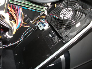

Hallo liebe  Community !

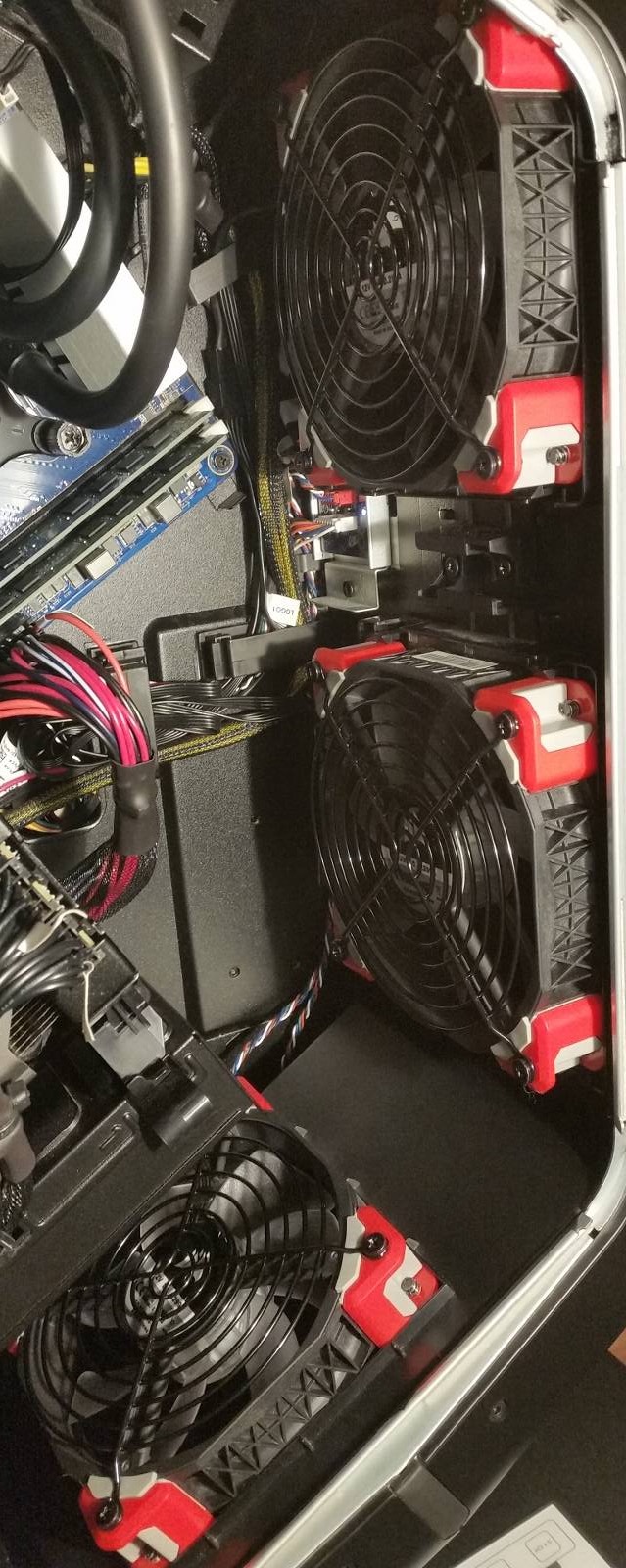

Meine Frage  ist: Im Area -51 R2 sind ja 2 Lüfter verbaut der Top-Fan oben und der Pci-Fan unten in der Mitte ist ein Loch wo noch ein Lüfter reinpassen würde .
Was mit  einer Abdeckung zu gemacht ist .Habe mir  bei Ebay noch einen Originalen Top lüfter von Area bestellt der müsste doch in  die Mitte passen??
Weil ich schon Fotos  im Internet gesehen habe  wo es so installiert war.2. Frage durch ein  Y-Kabel  kann man  ihn doch mit  dem Top-Fan zusammen  stecken !!!
lassen sich dann auch beide per Aliensoftware steuern wenn sie  mit einem Y-Kabel verbunden sind ??? Hat vielleicht selber von euch schon den Lüfter in der Mitte nachträglich eingebaut??
Danke für eure Antworten
