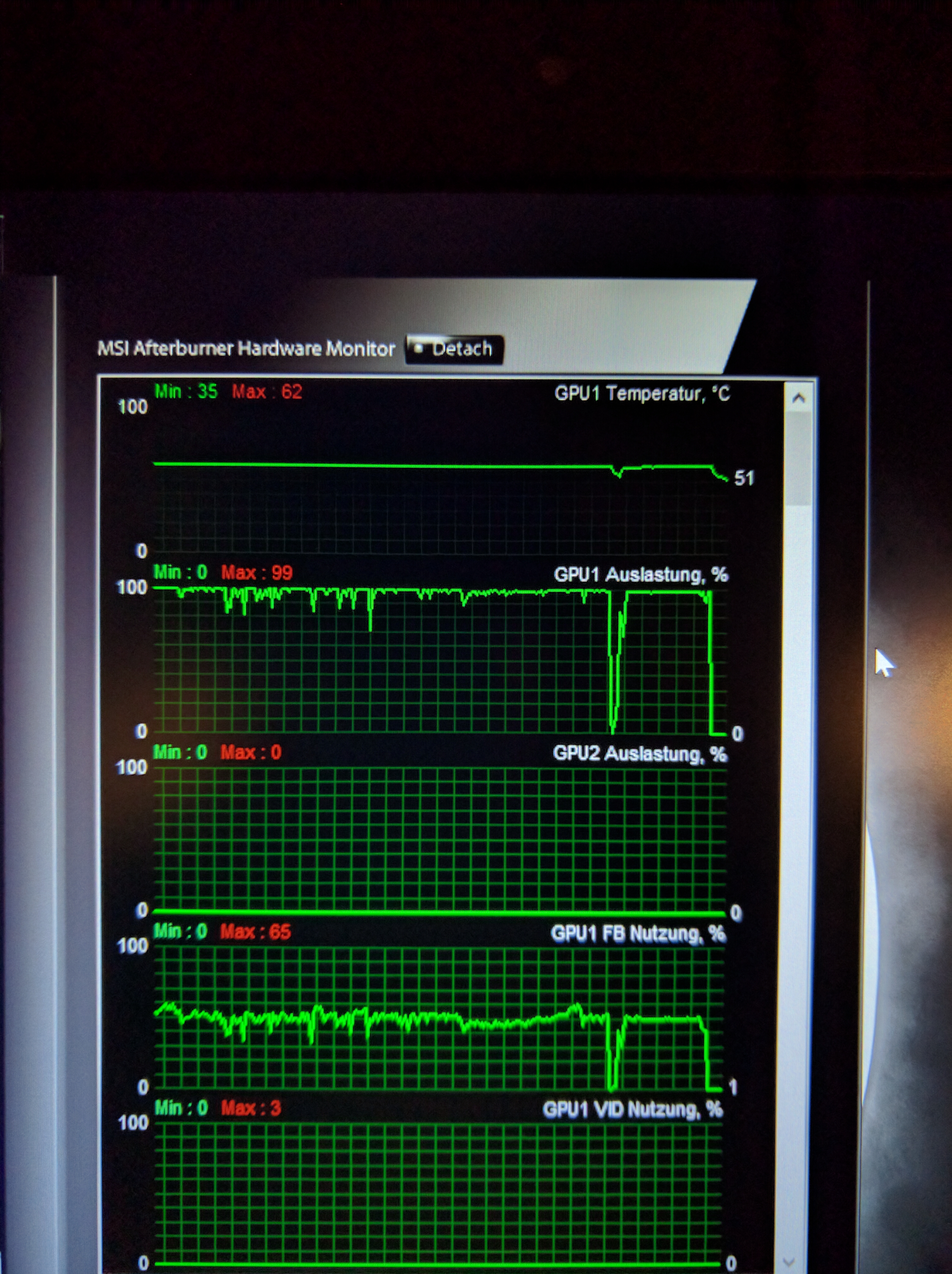

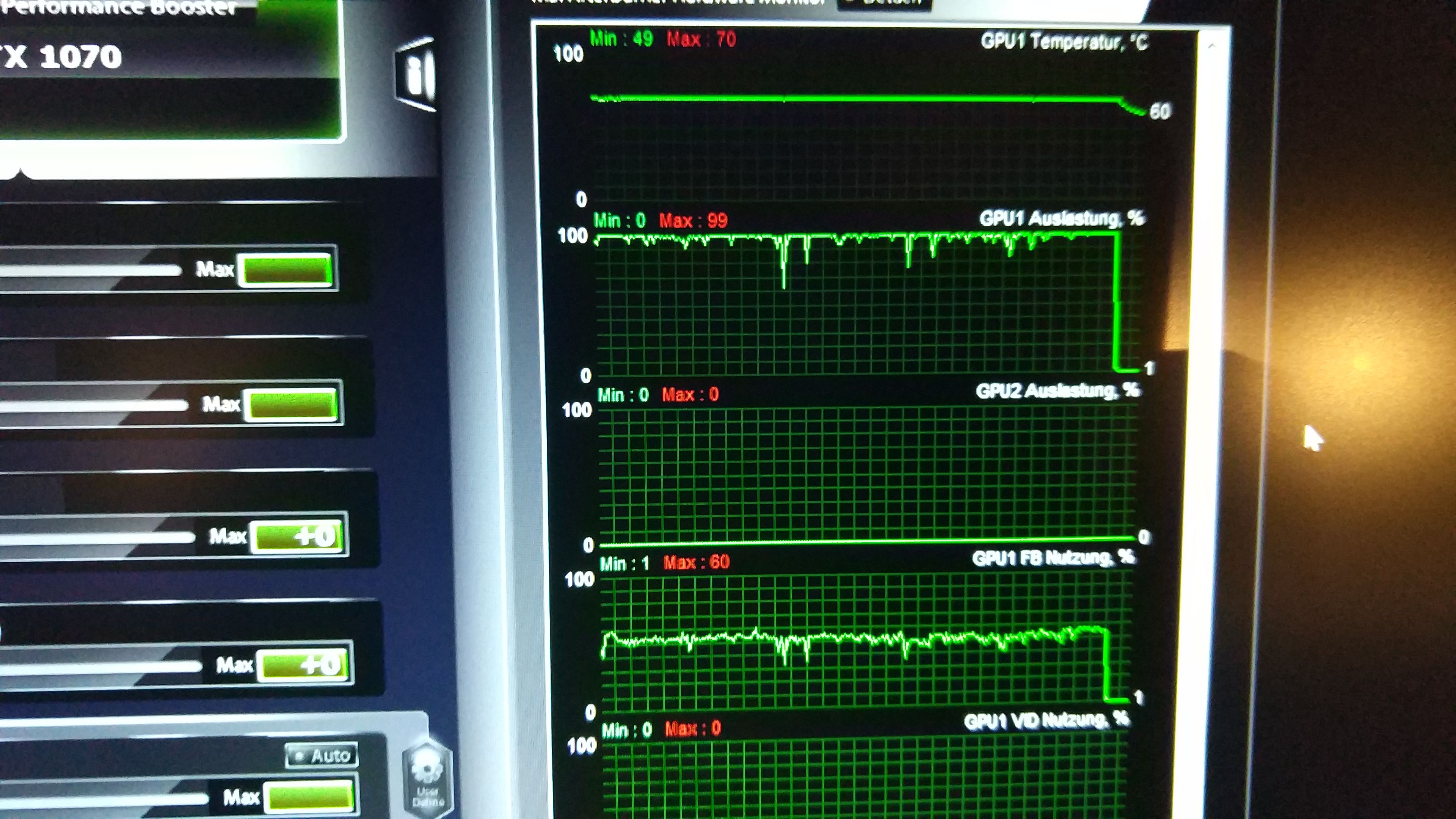

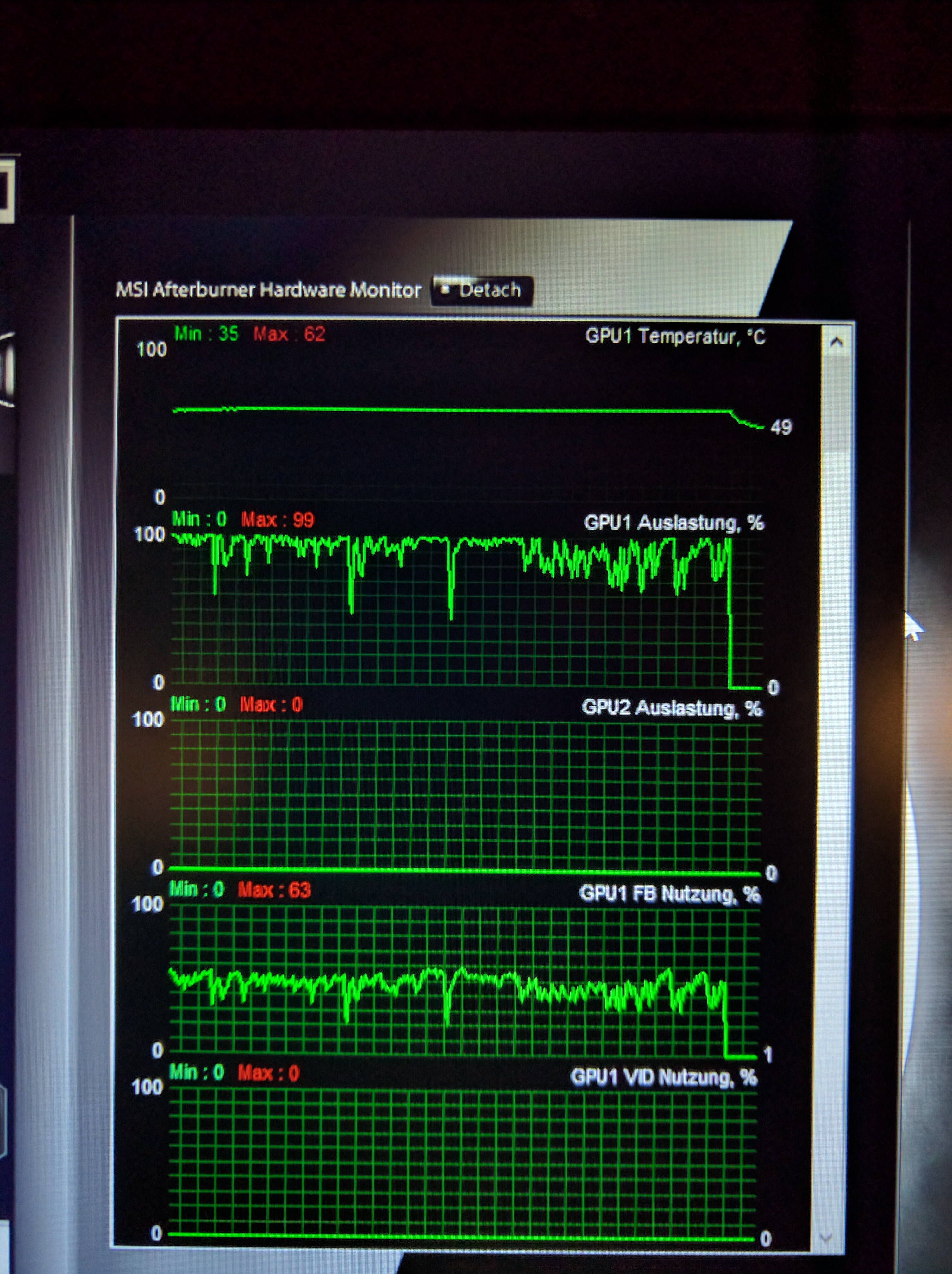

Habe heute mal wieder eine Runde Battlefield 1 gespielt. Mir fiel sofort auf dass es Phasenweise überhaupt nicht smooth läuft.
Direkt mal MSI Afterburner mitlaufen und siehe da: Die GPU läuft fast gar nicht auf voller Last. Was ein Bottleneck ist, ist mir klar aber hier stimmt doch was nicht?
Ich hatte bereits mit einem HP Omen und einem MSI GT ähnliche Probleme weshalb ich diese auch zurückgeschickt hatte.
Deswegen habe ich direkt als ich das AW neu hatte Bf1 mit Afterburner laufen lassen und alles war wie es sein soll. Jetzt nach 2 Monaten wieder die alten Probleme. Ich hab absolut keine Ahnung was für ein Pech ich habe...
Anbei zwei Bilder vom Afterburner. Das erste vom ersten Tag mit altem Bios bzw. vor der ganzen Meltre/Spectre Geschichte und das zweite von heute.

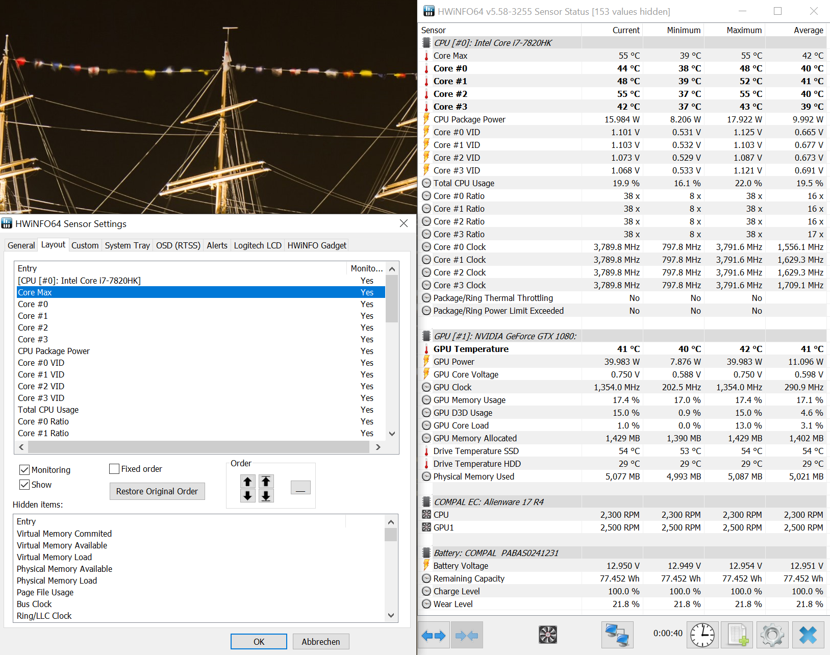

Am besten Du legst uns wieder ein Screenshot von HWiNFO bei, da kann man deutlich mehr herauslesen. Und nutzte unbedingt den Hochleistungsmodus in Windows, meine Tests haben gezeigt, daß der Standard Energiemodus auf Beste Leistung von der Performance her schlechter ist.

Bzgl. der maximal zur Verfügung stehenden Leistung bitte an den Hochleistungsmodus denken, den hatte ich erwähnt und hier weiß ich nicht ob Du den bereits aktiv hattest?!
Zum HWiNFO, hier stelle ich Dir mal mein aktuelles Setting zum Download zur Verfügung, ich glaube da sind die wichtigsten Werte zu sehen. Jedoch hab ich ne andere CPU, eine andere GPU sowie eine andere SSD. Ggf. mußt Du daher die angezeigten Sensoren wieder anpassen. Der Screenshot zeigt recht alle Sensoren die ich mir anzeigen lasse und links das Setup von HWiNFO unter Layout kann man da die einzelnen Sensoren anzeigen lassen (Häckchen bei show) und in der Reihenfolge Ändern. Die einmalige Mühe lohnt, so hat man auf einen kompakten Bereich alle wichtigen Daten zusammen.

sieht nach cpu Limit aus. Und ja eine CPU kann auch Limitieren wenn diese bei 80% arbeitet. Eine CPU kann sogar bei 12.5% Last bereits limitieren ;)
@Gamer_since_1989Zuerst einmal vielen Dank für deine ausführliche Antwort. Habe gerade eine andere Karte gespielt und keine Ahnung ob es am Server von Bf ist aber es lief bedeutend besser.
@captn.ko Würde es bzgl. des CPU Limits einen Unterschied machen wenn ich die Auflösung niedriger setze?
nein macht keinen Unterschied...nur mehr Takt :)
