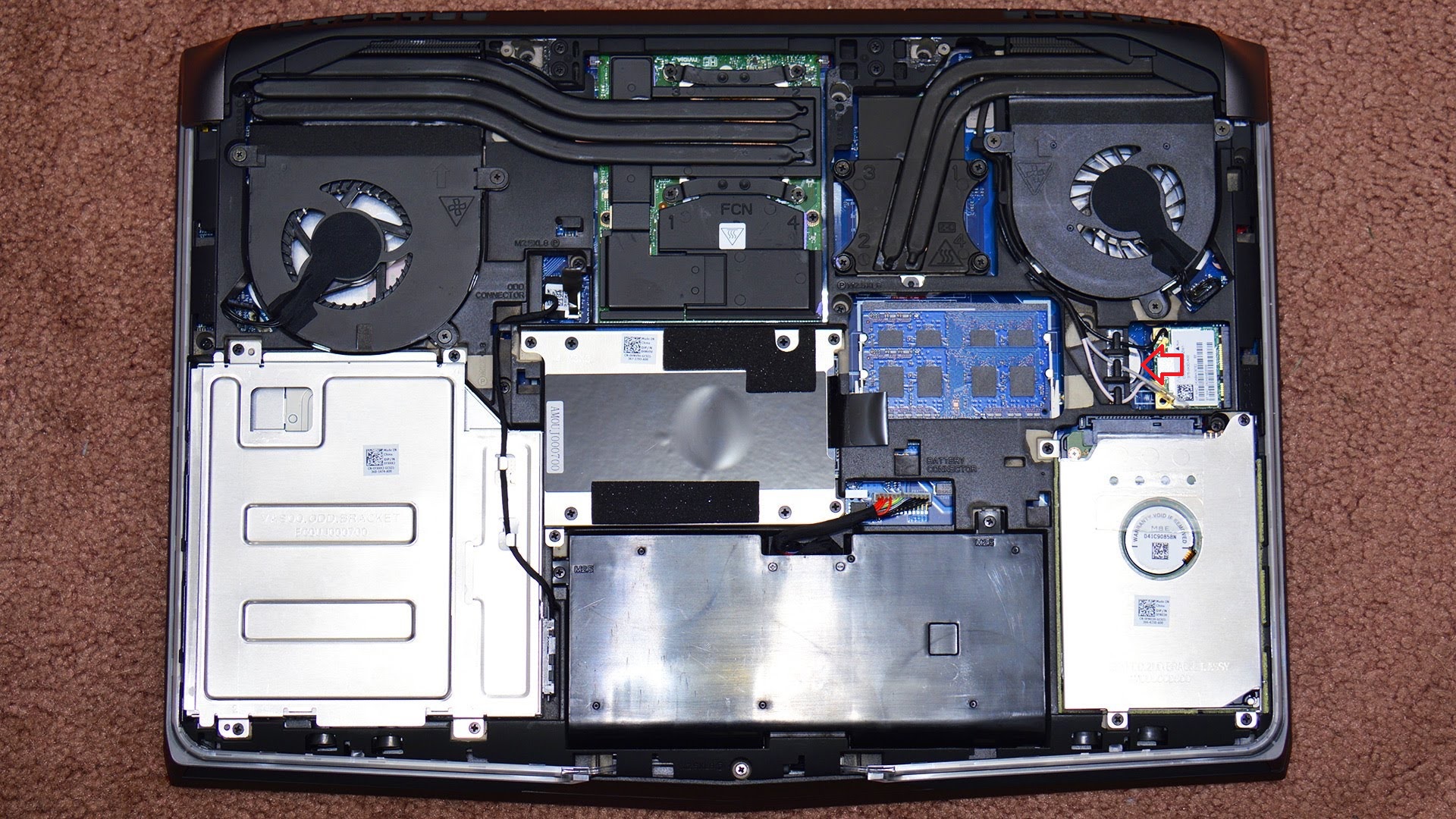

Kann mir bitte jemand sagen wo ich beim 17R1 die CMOS- Batterie finde. Da wir nicht 2014 haben, gehe ich davon aus dass sie leer ist :)
Aus Erfahrung von den Vorgängermodellen habe ich kurzerhand die Wartungsklapp abgeschraubt, finde dort aber nichts auf der Unterseite.
Auch diverse "dissasembly" oder "unscrew" Videos auf Youtube haben mir selbst bei pausiertem Standbild die Position nicht verraten ;)
Bevor ich jetzt weiter schraube, würde ich gerne wissen wo ich ansetzen soll....
Ich bete jetzt schon, dass "Sie" nicht unter der Tastatur sitzt. Palmrest demontieren ist für meine beiden zittrigen Hände wie ne Bombe entschärfen und ich sehe mich
schon vorbei Ebay sitzen beim Ersatzteil- Kauf.
P.S. Akku ist seit Jan. 2015 raus gewesen aus dem Notebook, leere CMOS Batterie ist also auch logisch. Auch wenn´s ein bisschen kurz war, selbst ohne Akku.
Eig. halten diese Knopfzellen um die 10 Jahre und werden auch nicht beim Laptop/Akkubetrieb wieder aufgeladen.
Sie befindet sich neben der WLAN-Karte (siehe roter Pfeil im Bild), um da ran zu kommen musst du laut AW17 R1 Owners Manual wohl das Motherboard ausbauen.

Das kann ja wohl nicht wahr sein oder?? Wer konstruiert denn so einen Müll? Leider wird er nicht drum herum kommen, sofern die Zelle wirklich leer ist :( .

Wow Danke für die schnellen, vielen Antworten und vor allem für das Bild (wie konnte ich nur so blind sein).
Leider ist es genau das was ich nicht hören wollte :)

Kaputt gehen kann zwar nichts, aber es wird dich irgendwann nerven, wenn du deine Uhrzeit und dein Datum ständig neu einstellen musst und wenn das Gerät beim Einschalten jedesmal erst einen Beep-Code von sich gibt. Es kann auch gut möglich sein, dass du beim ersten Einschalten zunächst nicht ins Bios kommst, sondern erst nach einem Aus-und wieder Einschalten. Auf lange Sicht ist das einfach Murks, von daher mein Tipp : Die Batterie muss gewechselt werden, kommst du nicht dran vorbei, so besch.... das auch sein mag. Wenn du es dir alleine nicht zutraust, lasse es von irgend einem durchführen, der etwas Erfahrung hat, da das Gerät ja doch sehr weit zerlegt werden muss, wofür man den verantwortlichen Designer/Konstrukteur eigentlich erschlagen müsste.

Habe mir nun die Mühe gemacht, und bin froh das es geklappt hat.
