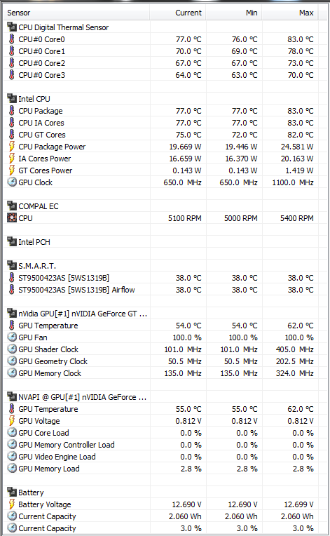

Sind diese Temperaturwerte ok?
Hi leute ich hab mal beim spielen von "Overloard" die temparatur werte aufgenommen und gesehen das sie schon recht hoch sind...
wollte mal fragen ob ich das meinem m14x "AUF DAUER" antun kann???
ich würde mich auch freuen wenn ihr mal werte von euch hochladet damit ich vergleichen kann^^

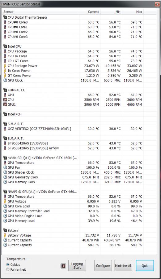

Ich habe zwar kein M14X, kann dir aber zu Vergleichszwecke und für andere, die es interessiert, mal die Temperaturen vom M17X R3 nach 2h Anno 1404 zeigen:
Hinweis: Dieses Mal ohne Notebookkühler!
Lediglich die Werte deiner CPU würde ich Auge behalten.
Aber wahrscheinlich lassen sich diese Werte durch die kompaktere Bauart und der geringeren Größe des Gerätes begründen.
Grüße
Angus
Uuppss. NEIN. das sind sie definitiv nicht.
Der Temperaturwert fuer die CPU ist definitiv zu hoch. Er ist nicht innerhalb der Intel Spezifikationen. Damit basta. Schnuffel findet, alle Temperaturwerte haben sich innerhalb der Spezifikatrionen zu bewegen, so sind die Geraete entwicklet. Ist ein Wert zu hoch, dan deutet das auf einen Fehler hin.
Der CPU Wert ist etwa 6 Grad zu hoch. Das ist schoin fast 10%. Technisch fuerht das zum Ausschalten der CPU.
Ursachen koennen sein:
1.) Geraet durch Manipulation uebertakktet (schliesst Schnuffel bei TomTom eigentlich aus, der weiss was er tut)
2.) CPU Fehlerhaft
3.) Luefter fehlerhaft, defekt oder verdreckt (nimmt Schnuffel aber nicht an, da der Temp. Wert der GPU im Rahmen ist und beim M14x Luefter und Kuehler der GOU und CPU eine einheit bilden)
4.) Problem mit der Kuehlermontage im CPU-Bereicht (Dreck Zwschen CPU und Kuehler, nicht genug, alte oder gar zuviel Waermeleitpaste oder ein defektes waermeleitpad zwischen Kuehler oder CPU)
5.) Eine Fehlerhafte/Lecke Headpipe der CPU (Obwohl im M14x GPU und CPU denselben Kuehler und denselben FAN teilern, sind GPU und CPU mit jeweils einer eigenen heatpipe and den Kuehler angebunden)
Schnuffel Tippt auf 2, 4 oder 5.
Gruesse vom Schnuffel
