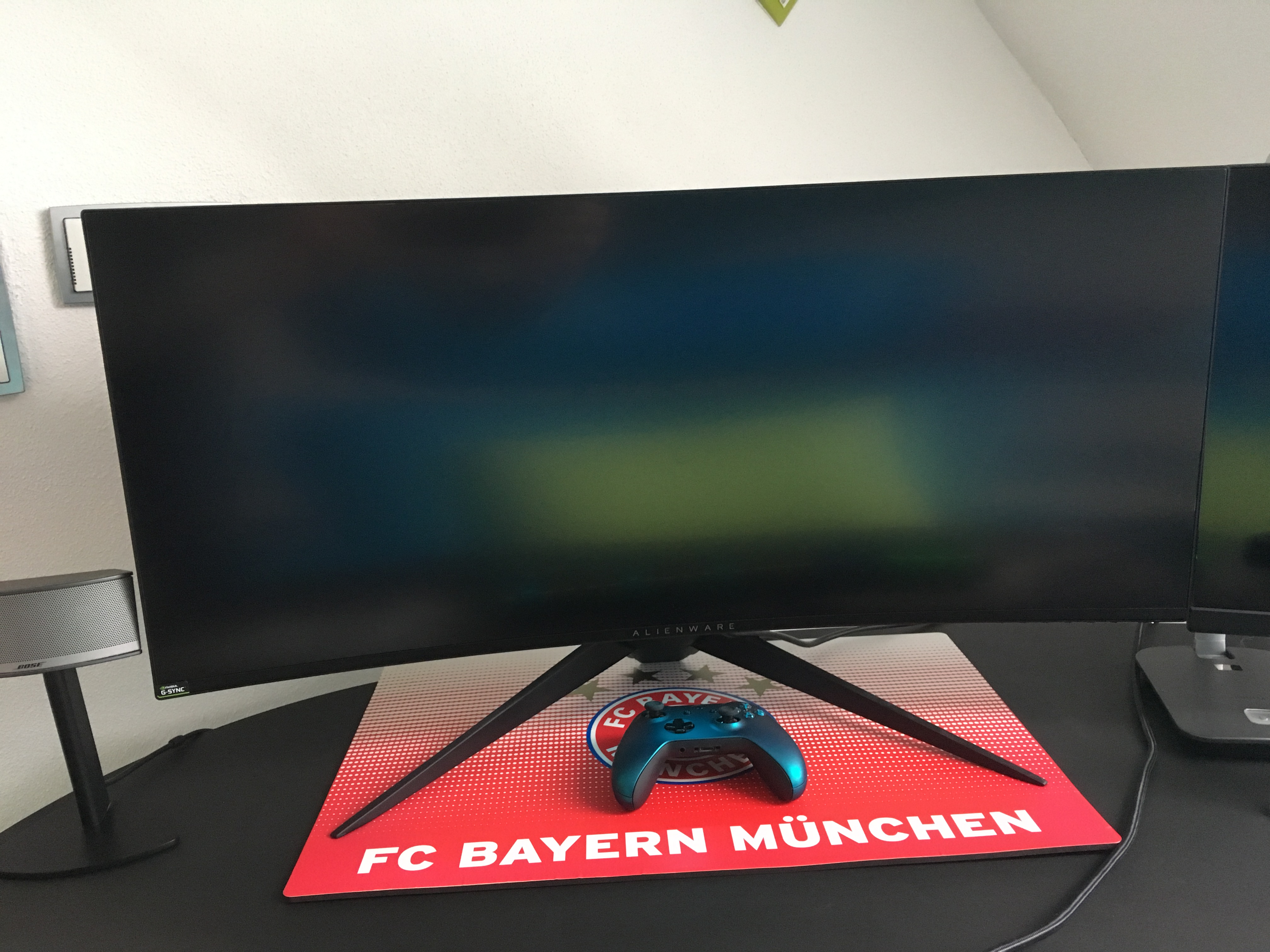

Ich weiß nicht ob man einen anderen Fuß dranmachen kann. Finde dazu auch nichts im Netz.
Maße:
Breite: Ca. 57cm      Tiefe: Ca. 33cm
Darauf habe ich nicht geachtet. War froh als alles montiert war und das Teil auf dem Schreibtisch platziert war. XD Der Fuß ist richtig schwer vom Gewicht her. Aus dem Kopf heraus sah der Anschluss "Standard" und wie bei anderen Monitoren aus, welche Größe weiß ich allerdings leider nicht. Die Frage ist dann auch wie das mit dem Alien FX abläuft, da eine Zone im Fuß ist.
