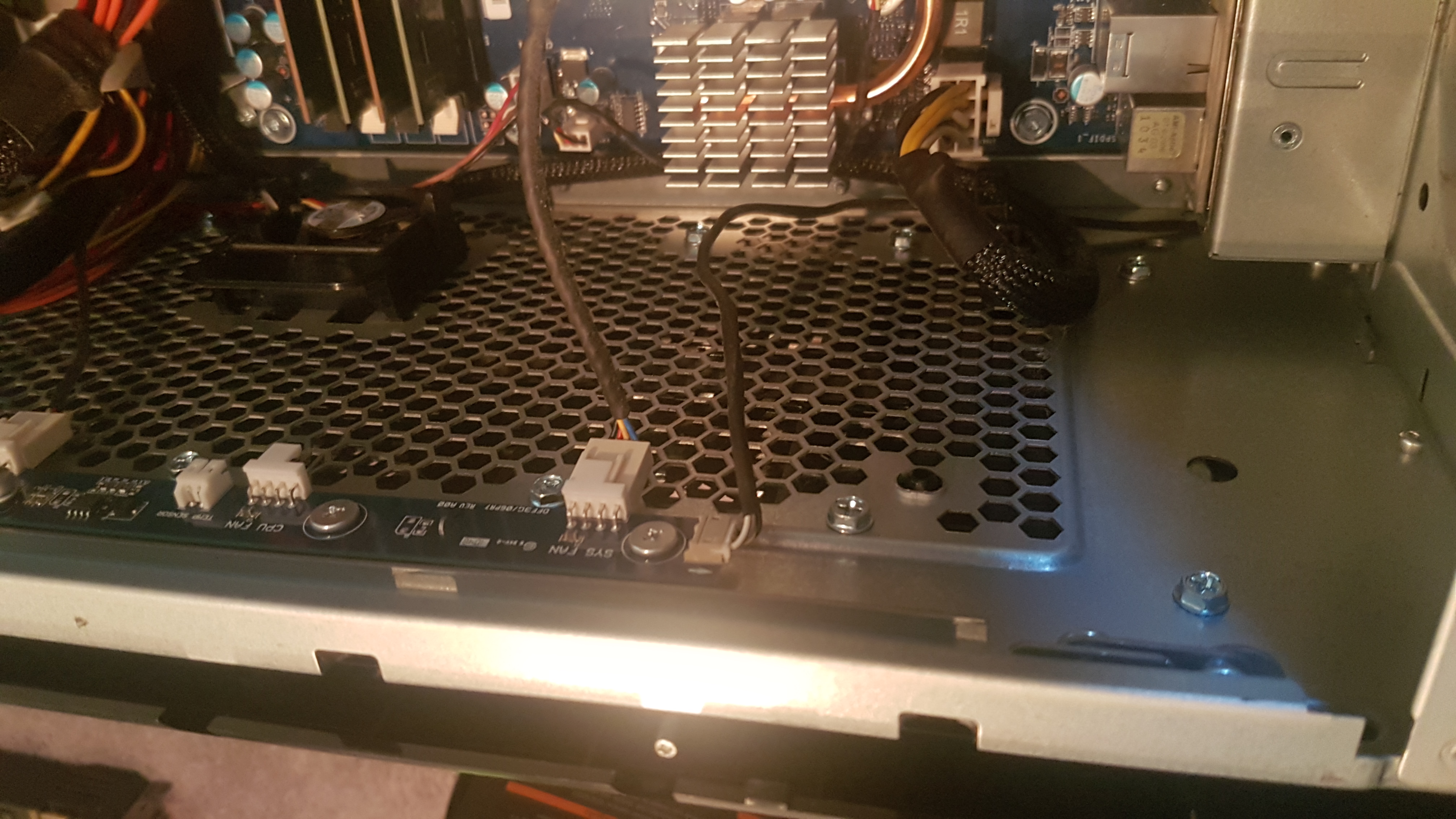

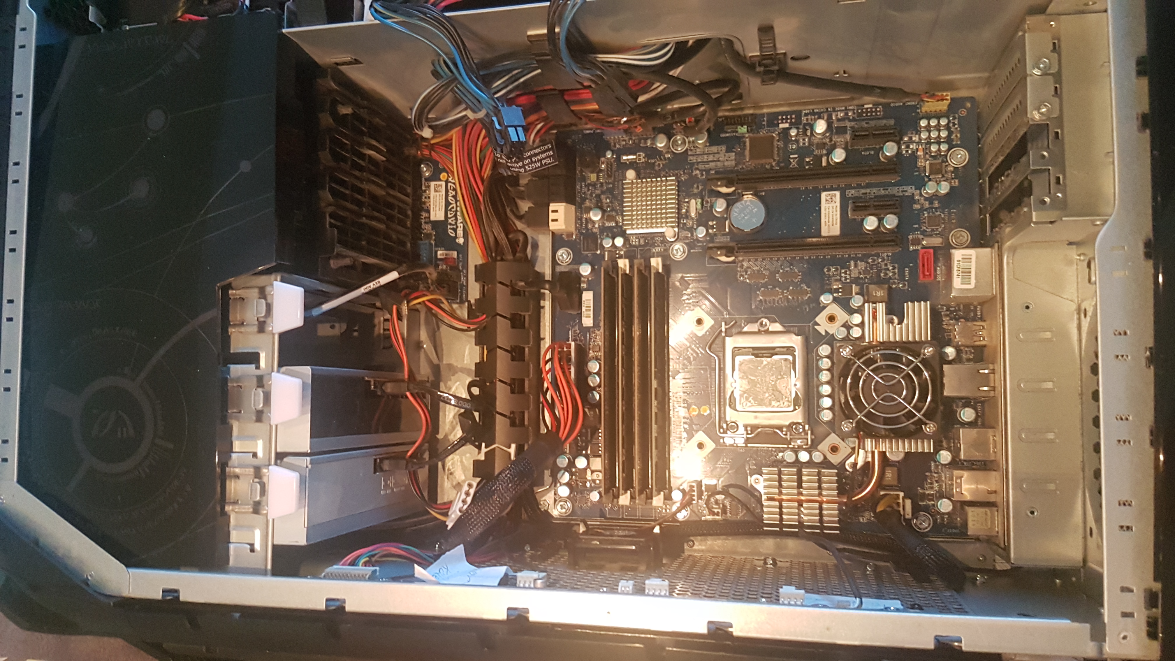

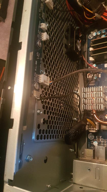

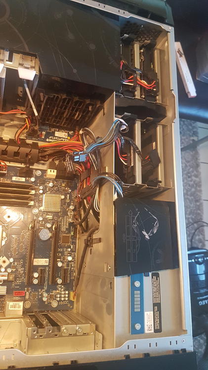

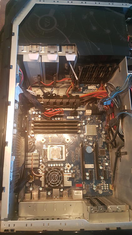

Hab die Bilder noch vom letzten Ausbau.

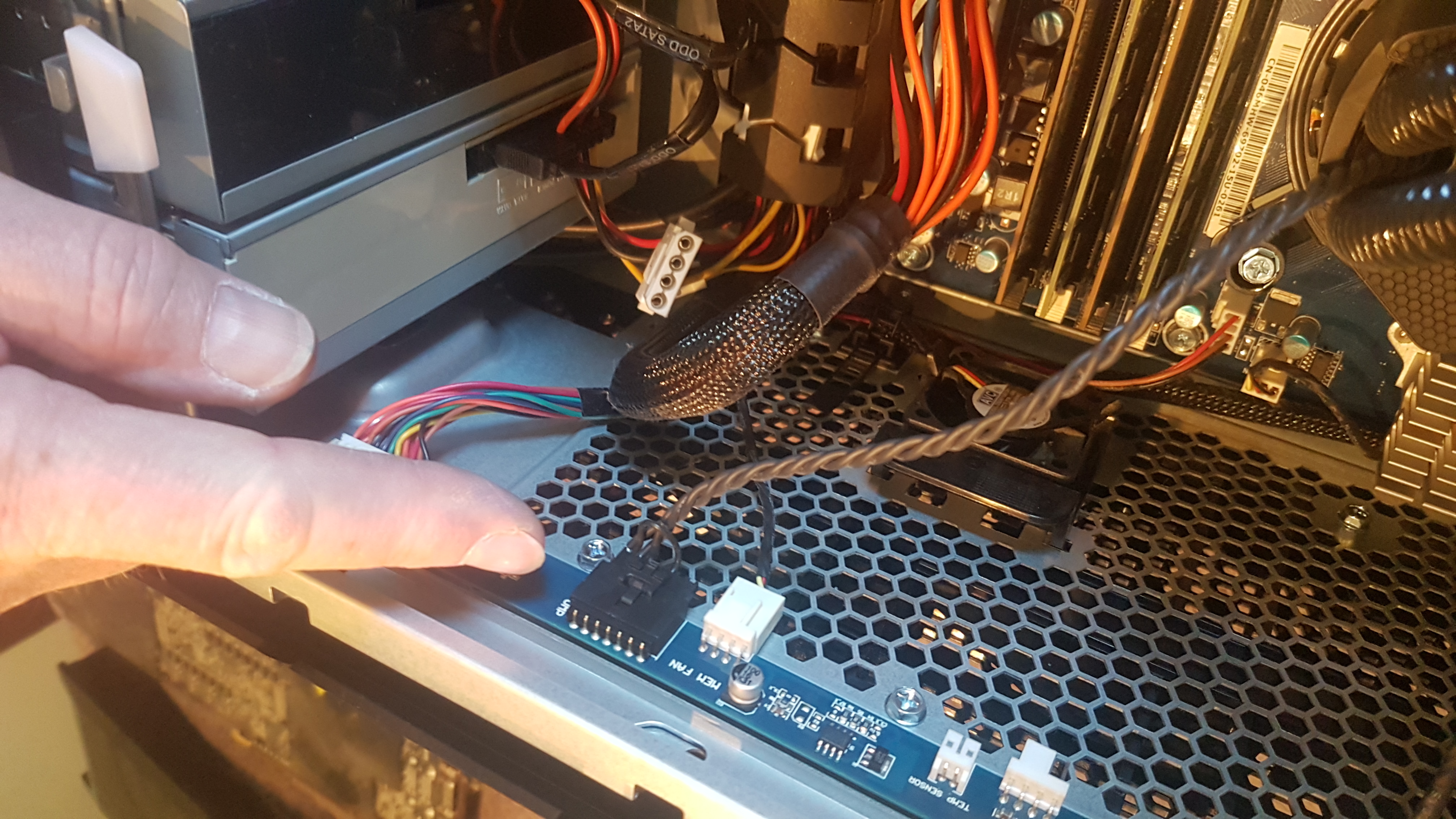

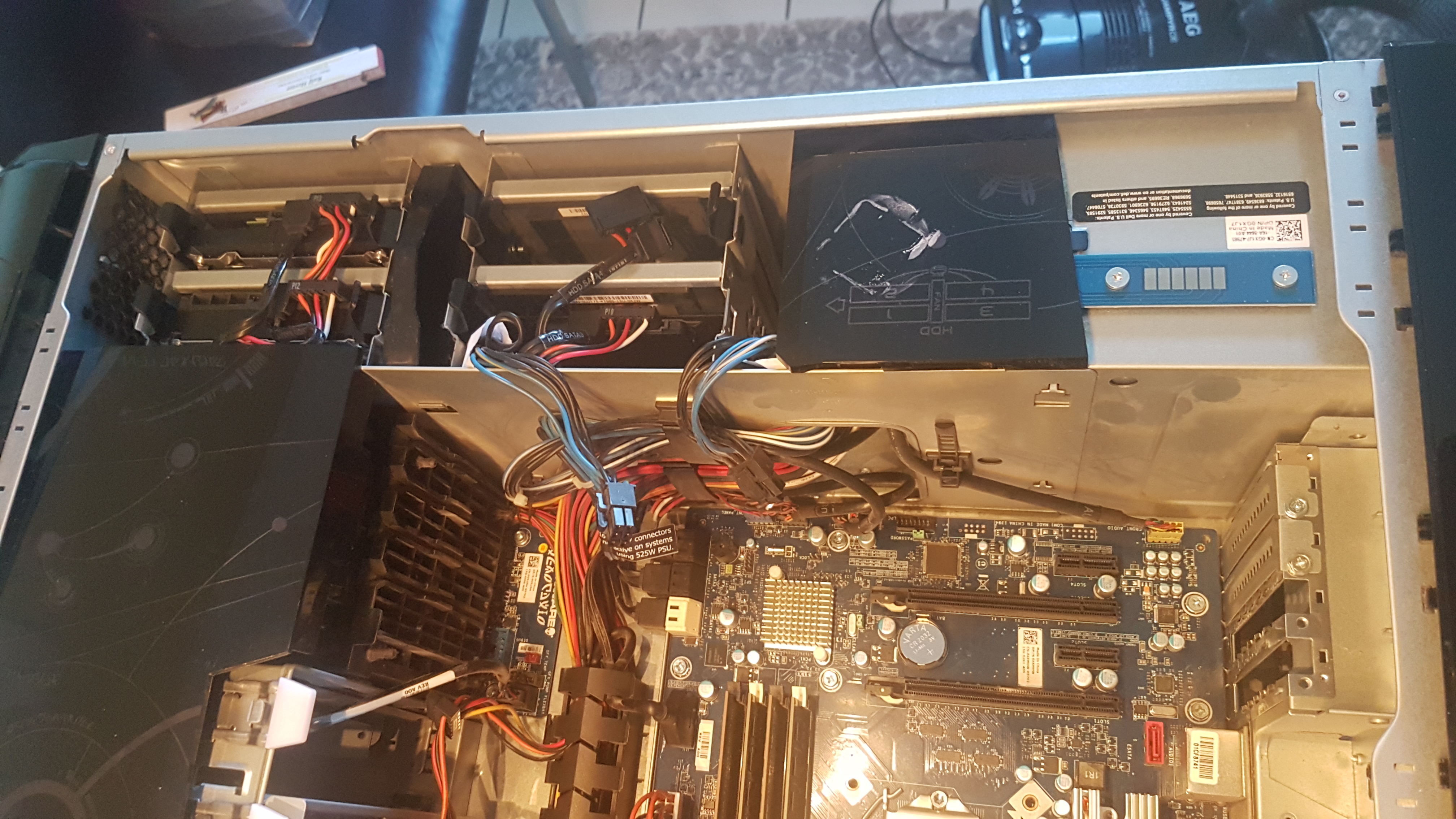

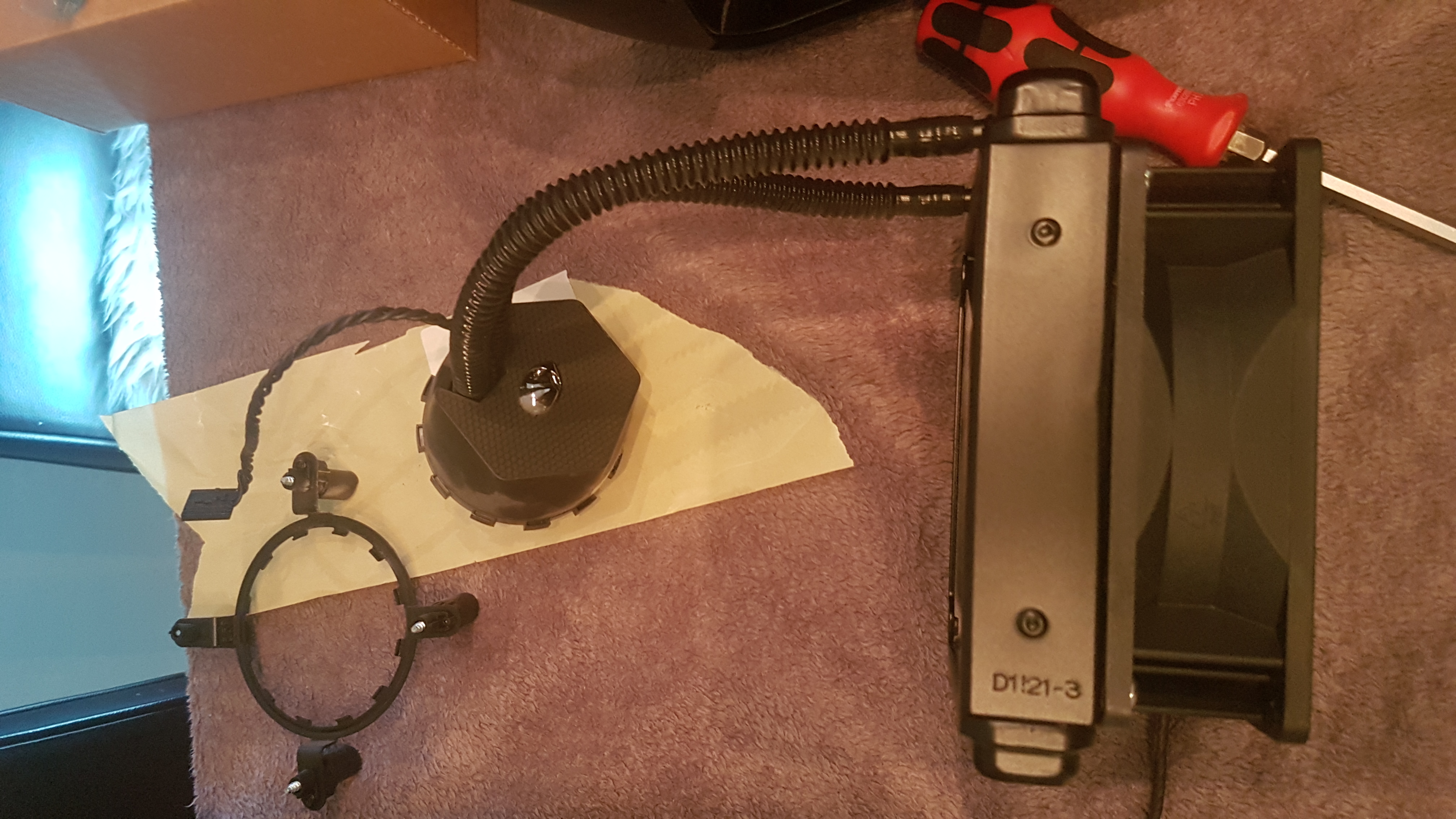

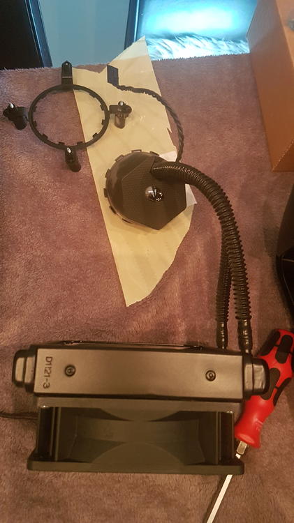

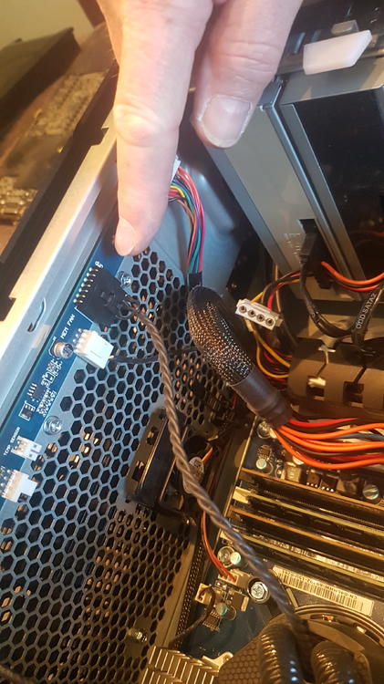

Ich hoffe du kannst was damit Anfangen. Bild 1 und 2 ist die Wasserkühlung. Bild 3-4 zeigt das komplette Gehäuse.

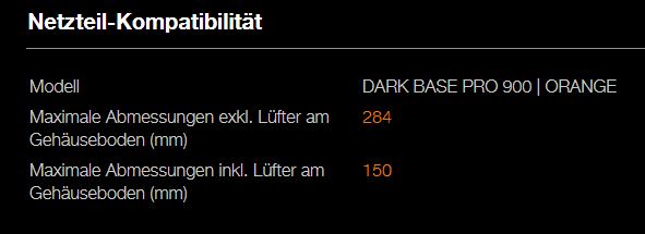

Ich hoffe halt, dass ich das Stromkabel und die Wasserkühlung weiterverwenden kann. Bild 5 zeigt die Netzteil-Kompatibilität des Dark Base Gehäuses.
Auf dem ersten Bild siehst du das Kabel für die Pumpe, den Stecker wirst du so auf keinem normaler Mainboard einbauen können. Ich befürchte die WaKü kannst du ohne weiteres nicht mit umziehen. Was mir aber gerade noch auffällt ist die Halterung (mounting bracket) für die WaKü, da musst auch auch drauf achten das die auf das neue Board passt.
Das Gehäuse das du haben willst ist ein full-size ATX Tower, ich befürchte dafür sind die Kabel vom Netzteil zu kurz. Du müsstest eventuell mir Verlängerungen arbeiten, die sind aber recht teuer. Ob das von den Abmessungen passt müsstest du nachmessen, habe die von AW NT nicht im Kopf.
