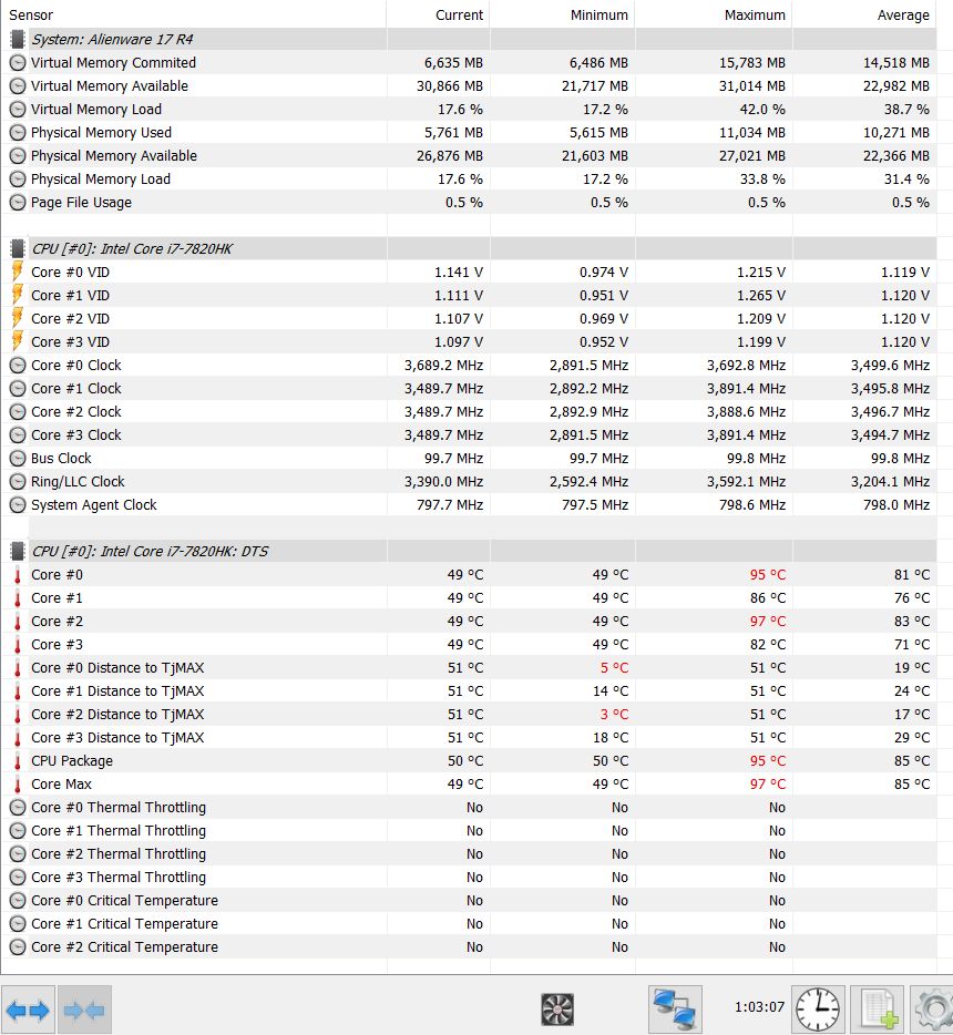

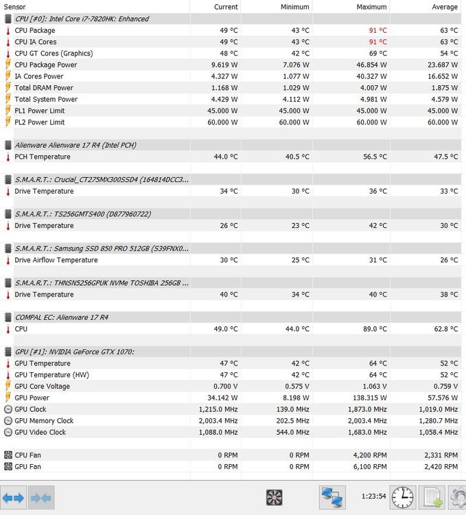

Mittlerweile habe ich ein paar weitere Testergebnisse. Im Großen und Ganzen kann man schon mal sagen, dass sich der Kühlkörper auf jeden Fall gelohnt hat. Besonders die Kühl-Mods auf PCH und SSDs sind deutlich zu sehen. Im Normalbetrieb bleibt alles schön kühl:

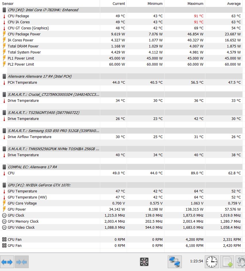

Nach 40 Minuten Spielzeit mit Ghost Recon Wildlands sehen die Werte wie folgt aus:
PCH und SSDs bleiben schön kühl. Die CPU und GPU Werte sind ebenfalls super. Zwar gibt's auch hier die angesprochenen Temperaturunterschiede innerhalb der CPU, aber überwiegend läuft das System schön kühl beim Zocken.
5ae220f522ab1_New1080HSCPUGPUPCH(45minGRWIdle).thumb.jpg.399317d586d459273b62c8d89c17cc93.jpg
Insgesamt läuft Ghost Recon Wildlands von meinen getesteten Spielen am kühlsten, wobei dort die Idle-Phase da ein wenig das Ergebnis verfälscht. PUBG läuft ein wenig wärmer. FarCry 5 läuft am heißesten und hat auch die größten Kernunterschiede. So sehen die Ergebnisse nach 1h und 20 Minuten Spielzeit FarCry 5 (Ultra-Settings) aus. Start der Messung war 20 später, damit ich nur die reinen Load-Werte habe:
Was erstmal positiv ist, ich habe kein Thermal Throttling, Power Limit exceeded oder sonst was mehr. Die Kernunterschiede im Avg sind schon sehr deutlich bei FC5. Im ersten Test mit PUBG war da fast gar kein Unterschied. Schwer zusagen ob es jetzt (noch) an der Hardware oder Software liegt. Das muss ich noch ein wenig austesten und versuchen zu verbessern. Hauptsache die CPU wird erstmal ausreichend gekühlt. Die Load-Werte von GPU, PCH und den SSDs ist schon fast lächerlich:
Die GPU hat anscheinend gar kein Bock warm zu werden. PCH und SSDs lassen sich vom zocken ebenfalls nicht beeindrucken und bleiben kalt. Dafür das ich das Repaste mit normaler Wärmeleitpaste gemacht habe, bin ich alles in allem eigentlich zufrieden. Die Kernunterschiede in der CPU wurmen mich zwar noch ein bisschen, aber da will ich versuchen dauerhaft bessere Werte zu bekommen. Ich werde wahrscheinlich noch mal ein Repaste mit Thermal Grizzly Kryonaut machen, dann weiß ich ganz sicher ob Nocuta HT-N1 oder Thermal Grizzly Kryonaut besser ist. Hinzu kommt noch mein geplanter Mod beim 1080 Heatsink, der hoffentlich noch ein paar Grad einspart. Sobald die bestellte Ware in den nächsten Tagen/ Wochen ankommt werde berichten.

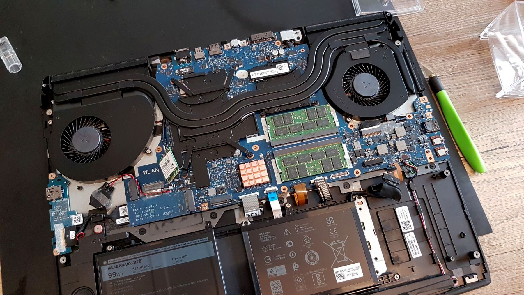

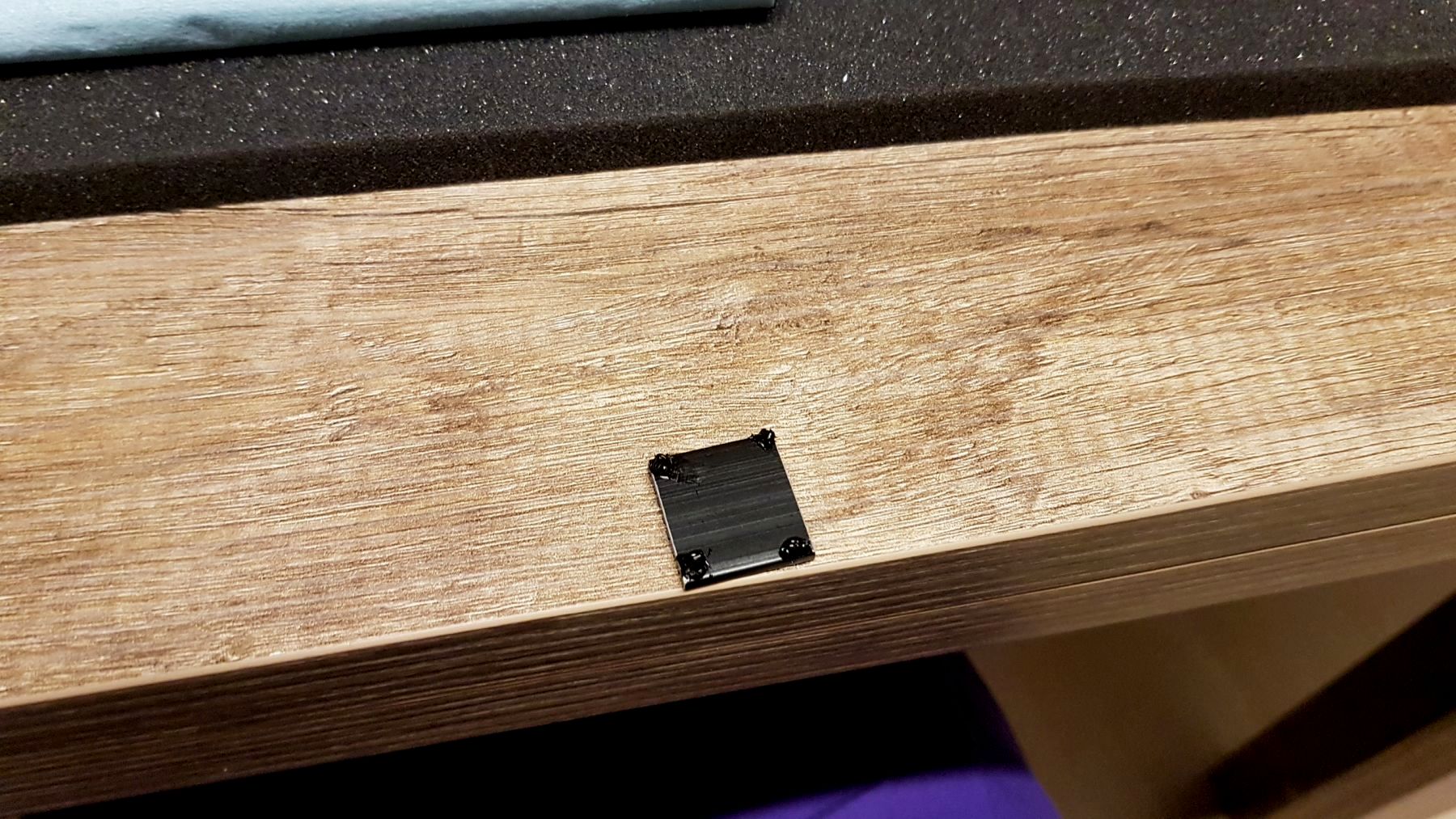

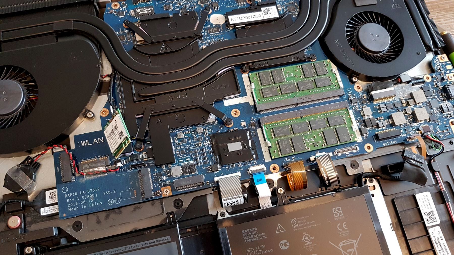

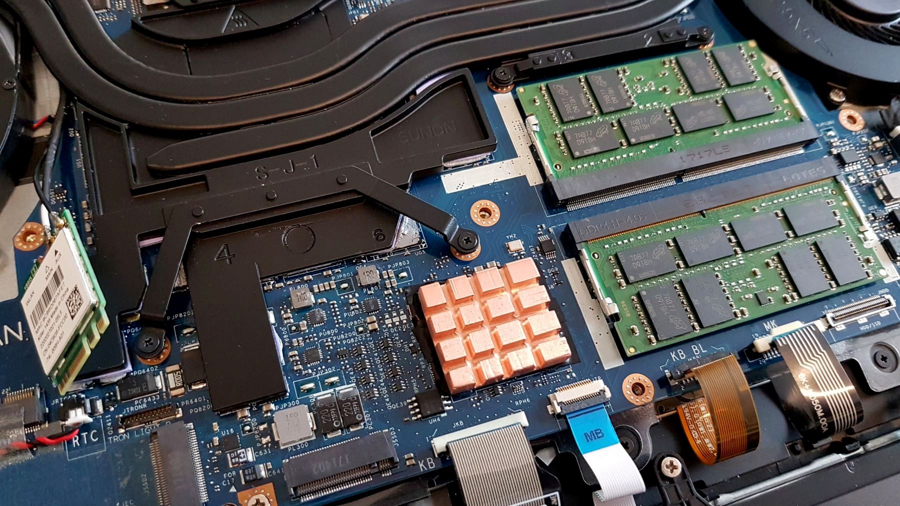

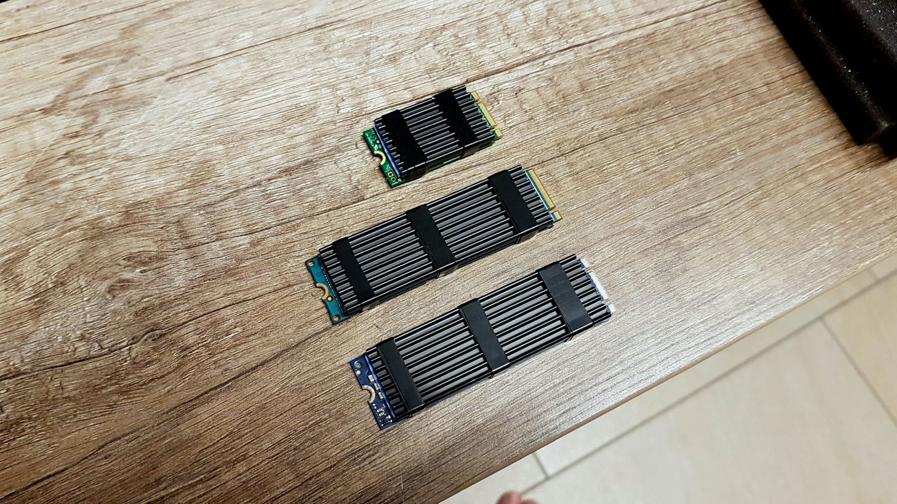

Wegen der M.2 SSD und PCH Mod: wie hast du die Kühler dafür denn befestigt? Es sieht so aus als wären die verklebt. Fall das so ist, würde man die wieder ab bekommen?
Freut mich zu hören. Sicher bin nicht der Einzige mit den Hitzeproblemen und teile daher gerne meine Erfahrungen. So können auch andere davon profitieren und ihr System ebenfalls optimieren/ verbessern.
Die Kühlkörper auf den SSDs habe ich mit Isoliertape befestigt. Zwar lagen beim Kauf der Kühlkörper kleine schwarze Gummibänder bei, aber diese sind so schwach, dass man sie nicht gebrauchen kann. Evtl werde ich das Isoliertape aber gegen etwas nicht "dehnbares" wechseln, da die langen (2280) SSDs im eingebauten Zustand sich leicht biegen und der Kühlkörper dann am Ende minimal absteht. Zwischen Kühlkörper und SSD ist ein langes Wärmeleitpad. Gekauft habe ich sie -HIER- Der Versand dauert zwar ein wenig, aber dafür kosten sie nichts.

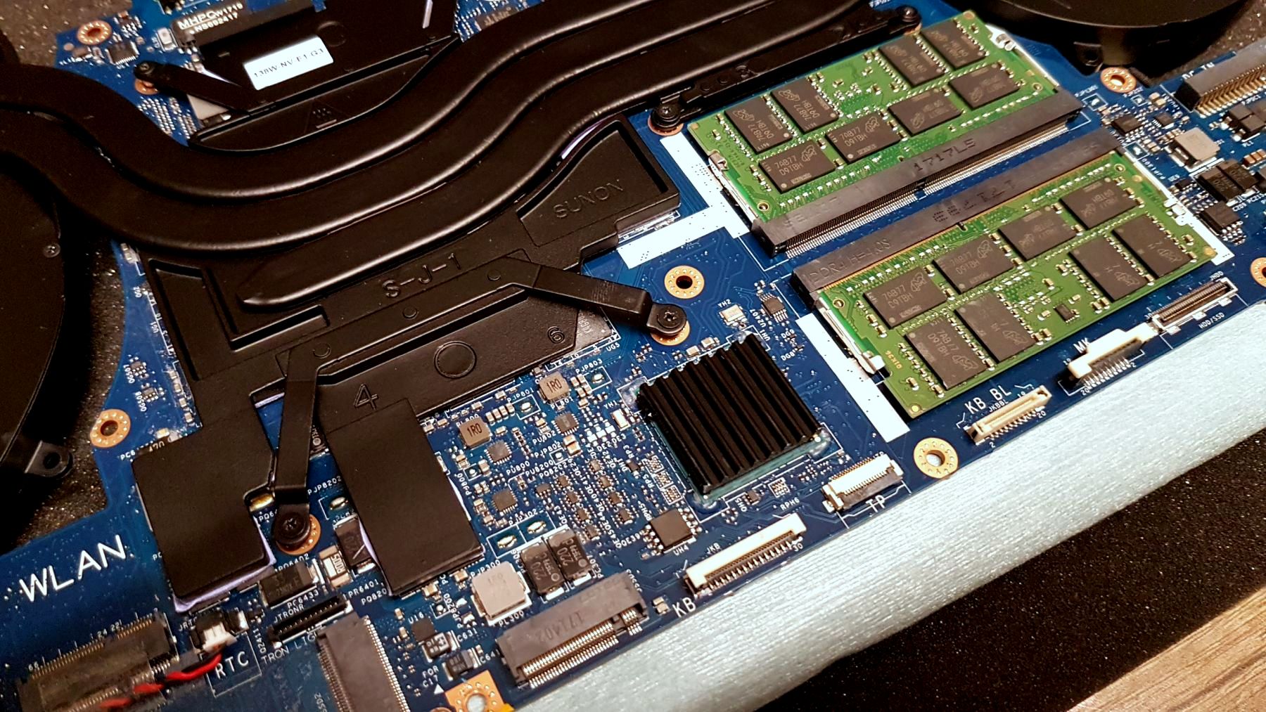

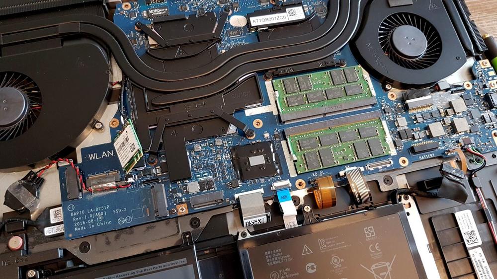

Für den PCH habe ich ebenfalls den selben Kühlkörper genommen, nur halt passend zugesägt. Ein höherer Kühlkörper passt nicht so einfach rein, da sonst die Abdeckung nicht mehr drauf passt. Deswegen konnte ich leider meinen selbstgebauten Kupfer-Heatsink nicht drauf setzen. Versucht habe ich es aber^^
5ae37282a378a_AWPCHMod01.thumb.jpg.1f059253c8692d2989d9cd232c9d1768.jpg5ae372838f164_AWPCHMod02.thumb.jpg.1e767fcac4b97e7e2c685384b92226e2.jpg5ae37284664e4_AWPCHMod03.thumb.jpg.c22b79867fe6a635c8d9149548473bbb.jpg
Letztendlich habe ich dann den SSD Kühler genommen, da ich keine Lust hatte ein passend großes Loch für den PCH-Kühler auszufräsen. Befestigt habe ich den dünnen Kühler mit UHU Hochtemperatur Silikon. Dieser ist nicht leitend, hält hohe Temperaturen aus und ist ausgehärtet ähnlich wie Gummi/ Scheibenkleber. (Alternativ kann man auch Wärmeleitkleber nehmen, aber ist mir aber etwas zu spät eingefallen.) Die Klebepunkte habe ich mit einem Zahnstocher auf die Ecken aufgetragen, so das ich ausreichend Klebewirkung habe, aber jederzeit den Kühler entfernen kann. Das sieht jetzt nur so viel aus, weil ich sehr nah fotografiert habe. Um eine Vorstellung davon zu bekommen wie klein das Teil ist, PCH-Kühler 23 x 23 mm, 50-Cent Stück 25 mm Durchmesser. Ist wirklich nicht groß.
5ae375e538ba5_22PCHMod01.thumb.jpg.86b553cb24aabec31c5dc97ffa69e249.jpg5ae375e6690c6_22PCHMod02.thumb.jpg.9e2db1eacb68bc736e9dde36b6795395.jpg
Um den PCH-Kühler zu entfernen muss ich ihn nur mit ein wenig Kraft drehen und schon geben die Klebepunkte nach und ich kann den Kühlkörper entfernen. Die Reste lassen sich dann mühelos abknibbeln. Das habe ich vorher extra getestet um sicher zu gehen, dass mir der Kühlkörper keine Probleme macht. Wenn ich mir jetzt die Messergebnisse angucke, hat sich der Eingriff definitiv gelohnt.

Sehr spannendes Thema und auch von mir vielen Dank für die detailliert, illustrierten Ausführungen.
Das mit dem PCH Chip ist besonders interessant und ich selbst habe mit diesem auch schon (eher) schlechte Erfahrungen gesammelt.
Bei meinem M17X R3 ist dieser regelmäßig heiß gelaufen, so dass man sogar Leistungseinbrüche beim Zocken (seinerzeit BF3) und langwierigen Festplattenaktivitäten (kopieren sehr großer Dateien) feststellen musste.
Warum man diesen Chip bis heute nicht von Haus aus mit einem passiven Kühlkörper versieht, ist mir schon lange ein Rätsel.
Das die Wirkung trotz der Klebetechnik doch so ausgeprägt ist, hätte ich nicht erwartet. Immerhin erzeugt man ja einen Luftspalt zwischen den Klebepunkten und Luft ist ein außerordentlich schlechter Leiter ist. D.h. die Wärme wird fast komplett über die Klebepunkte übertragen. Eine Langzeitüberprüfung der Temperaturen würde mich hier mal besonders interessieren.
Das sieht man jetzt auf den Bildern nicht, aber ich habe schon Wärmeleitpaste (Thermalright Chill Factor 3) auf dem DIE aufgetragen. Halt genauso wie bei CPU und GPU. Man braucht schon etwas als Wärmetransport, egal ob Wärmeleit-Pads, -kleber oder -paste, alles besser als Luft. Wie sich der Mod auf Dauer beweisen wird, werden wir sehen, bin aber optimistisch. Ich werde euch natürlich auf dem Laufenden halten.

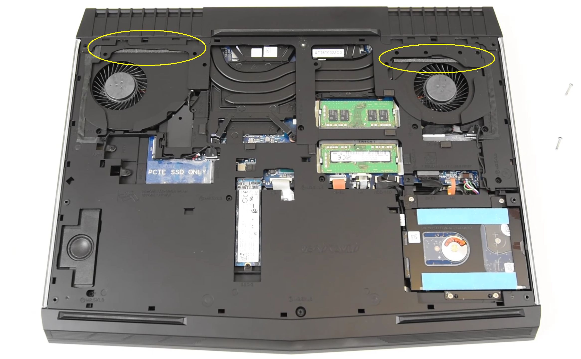

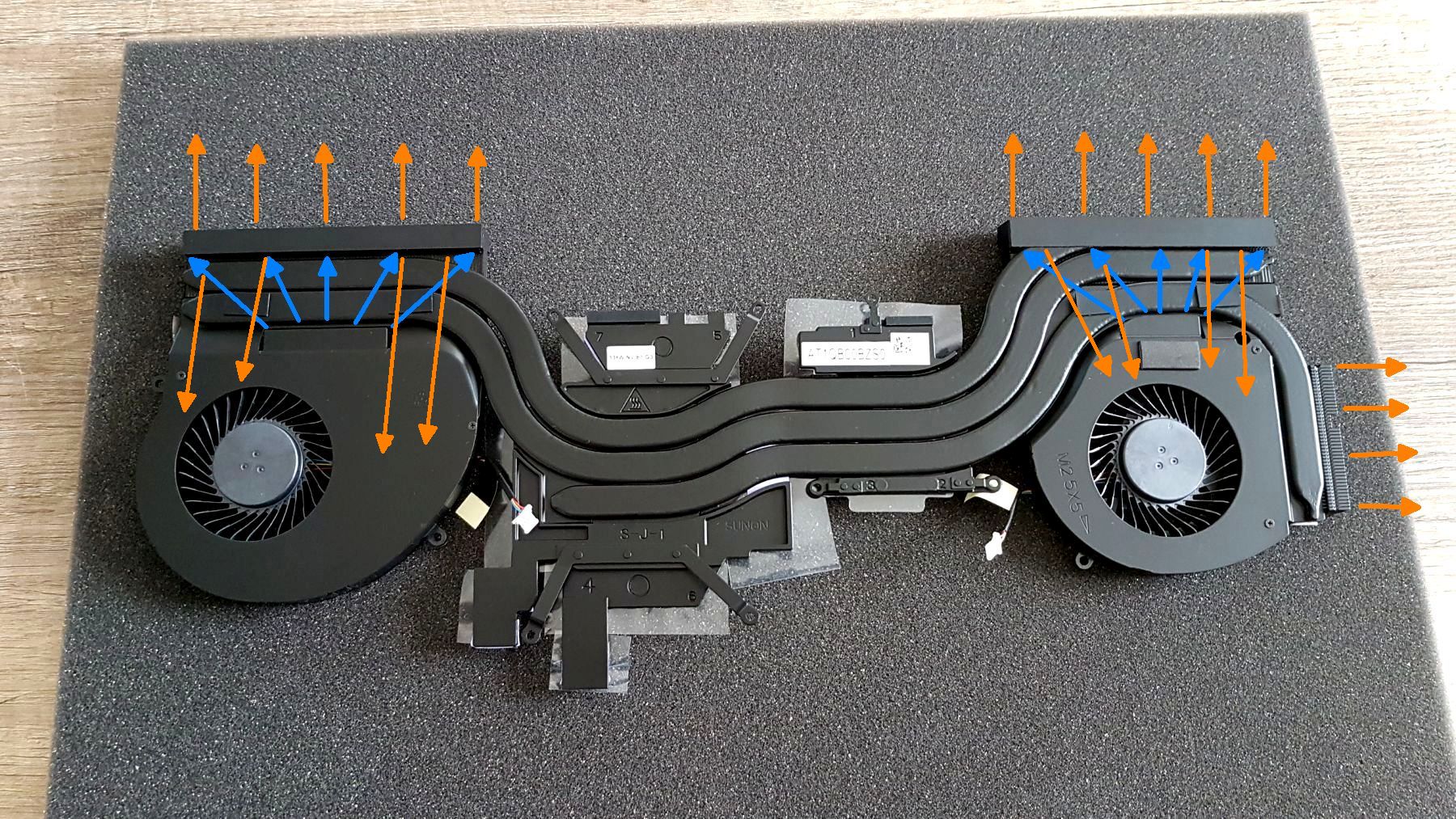

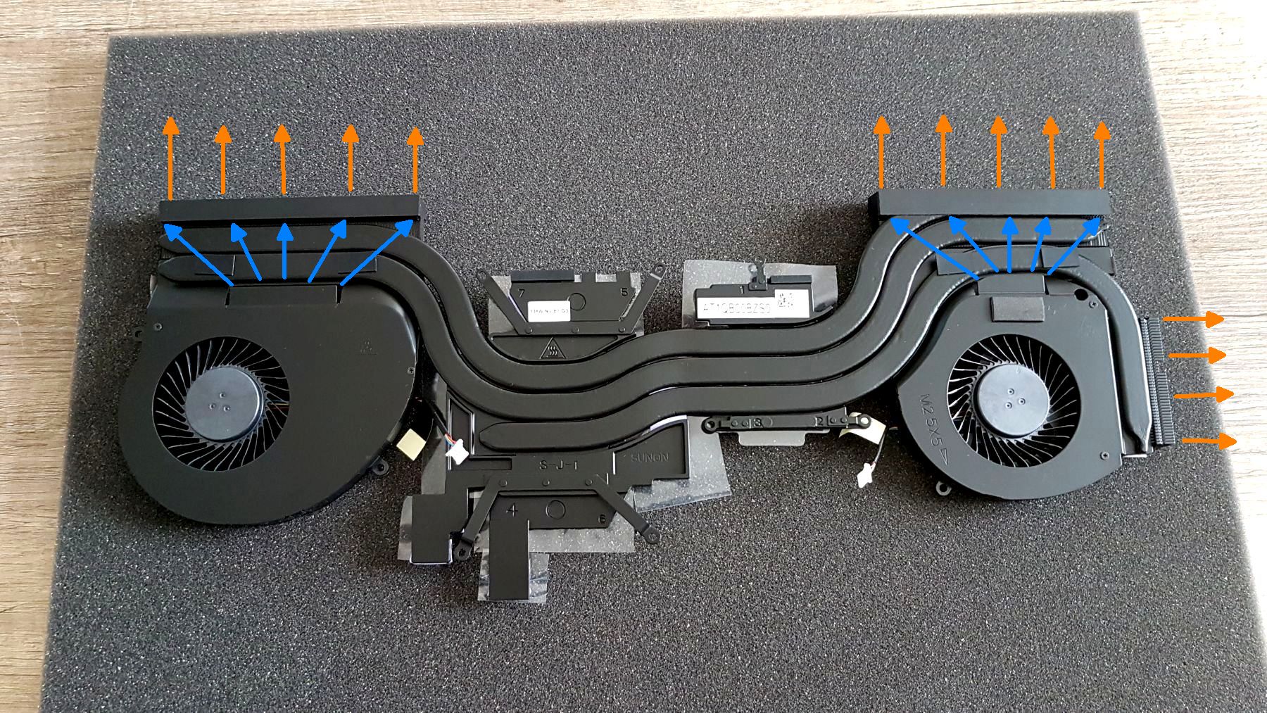

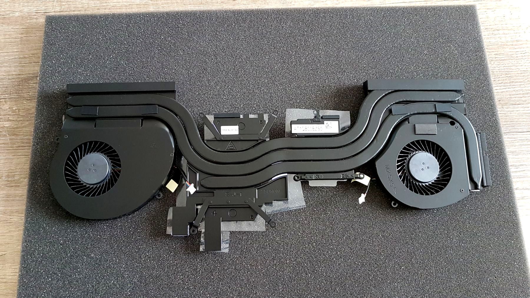

Das Thema Heatsink geht endlich wieder weiter, woohuu^^. In diesem Beitrag wollte ich eine Modifikation ansprechen, die beim R5 schon öfters zu sehen war und zwar geht's und die diese beiden Schaumlippen:
Ich denke, dass diese ebenfalls zur besseren Kühlleistung beitragen sollen. Genauso wie die kleinen, länglichen Plättchen auf dem 1080 Heatsink beim R4, die auch ebenfalls beim R5 verbaut wurden. Alles kleine Änderungen, die das bestehende Kühlsystem weiter optimieren. Die Plättchen hatte ich 2-3 Beiträge vorher schon erläutert, daher werde ich da jetzt nicht noch mal genauer eingehen. Wieso ich glaube, dass die beiden Schaumlippen zur besseren Kühlung beitragen, versuche ich anhand der nächsten Bilder zu erklären.

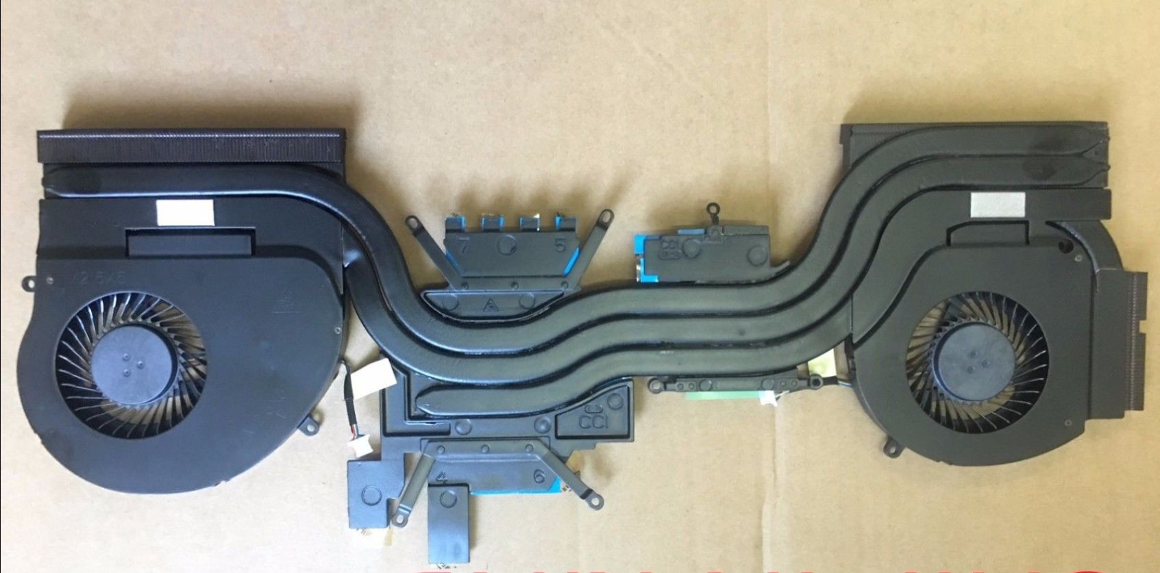

Das erste Bild zeigt einen billigen China-Nachbau des R5 Kühlkörpers mit Befestigungspunkten für den R4. Der einzige gravierende Unterschied sind die Lüfterabdeckungen und diese sehen beim R5 genauso aus. Diese fassen jetzt eine Heatpipe pro Seite mehr ein, so dass die Heatpipes den Luftstrom direkt abbekommen. Außerdem umgibt die beiden Heatpipes so mehr Metall/ Kupfer, was immer gut ist. Die anderen Heatpipes werden nach wie vor über die kleine Öffnung gekühlt und natürlich über die Kühlrippen. Der Luftstrom, der aus der kleinen Öffnung kommt, kühlt die Heatpipes und kommt nur bis zu den Plättchen, da diese später mit dem Gehäuse abschließen. Jetzt kommen wir wieder zu der Thematik, die ich vor paar Tagen im Repaste AW17 R2 Beitrag angesprochen hatte und zwar Staudruck und Wiederansaugen von warmer Luft. Das nächste Bild beschreibt es ganz gut, was ich meine.
Die Kühlluft, die aus den kleinen Öffnungen kommt wird sich irgendwann stauen und sich den Weg mit dem geringsten Widerstand suchen. Wenn jetzt die aufgewärmte Luft nach oben entweicht, wird sie direkt wieder vom Lüfter angesaugt und erneut umgewälzt. Und mit warmer Luft lässt sich ja bekanntlich schlecht kühlen. Wenn man sich jetzt das erste Bild vom R5 noch mal anschaut, dann machen die "Schaumabdichtlippen" aus meiner Sicht absolut Sinn. Ich werde in meinem kommenden Heatsink-Mod die Schaumstofflippe ebenfalls verbauen. Warte nur noch auf die bestellten Teile.
Wie seht ihr das? Bin mal über 'ne Meinung zu dem Thema von euch gespannt.
vor 16 Stunden schrieb Sk0b0ld:
Die Kühlluft, die aus den kleinen Öffnungen kommt wird sich irgendwann stauen und sich den Weg mit dem geringsten Widerstand suchen. Wenn jetzt die aufgewärmte Luft nach oben entweicht, wird sie direkt wieder vom Lüfter angesaugt und erneut umgewälzt. ... Wenn man sich jetzt das erste Bild vom R5 noch mal anschaut, dann machen die "Schaumabdichtlippen" aus meiner Sicht absolut Sinn.
Sehe ich auch so. Damit wird wohl die warme Luft davon abgehalten wieder vom Lüfter eingesaugt zu werden.

Da die Frage nun schon ein paar Mal aufkam, wollte ich noch mal kurz ein paar Unterschiede zwischen dem R4 und dem R5 Kühlkörper klarstellen und alle Infos, die mir bislang bekannt sind, zusammentragen.
Der Kühlkörper des AW17 R5 passt NICHT in den AW17 R4. Der neue Kühlkörper passt zwar in das Gehäuse, jedoch nicht auf auf das Mainboard des R4, weil der Fixierpunkt oberhalb der CPU weiter rechts liegt. Vergleichsbilder gibt's auf Seite 1. Genauso auch bei den 15" Modellen.
Dann zu den Lüftern, bei den 15 Zollern gibt's auf jeden Fall Unterschiede. Komischerweise hat der AW15 R3, so wie der AW17 R4 und der neue AW17 R5 alle die gleichen Lüfter mit 31 Lamellen. Der AW15 R4 hat Lüfter mit 37 Lamellen, wenn ich mich nicht verzählt habe. Hier mal ein Vergleichsbild:
edit, sorry war doch nicht ganz richtig. Der AW15 R3 hat auch schon die Lüfter mit den 37 Lamellen, da habe ich nicht richtig geschaut. Anscheinend muss durch die flachere Bauform mehr Luft umgewälzt werden, was man mit mehr Lamellen erreichen will.
Mal abgesehen von der Lüfter-Oberplatte und der Schaumstofflippe, die ich einen Beitrag vorher schon erwähnt habe, scheinen auch die Heatpipes ein wenig anders zu sein. Beim AW17 R4 sind die Heatpipes an den Enden einfach gequetscht. Beim Vergleichsbild des AW15 R4 sind die Heatpipes gerade abgeschnitten. Das könnte ein Hinweis auf andere Heatpipes sein bzw. eine andere Flüssigkeit in den Heatpipes. Schwierig zu sagen was das angepriesene "Cryo-Tech V2.0" genau sein soll.
