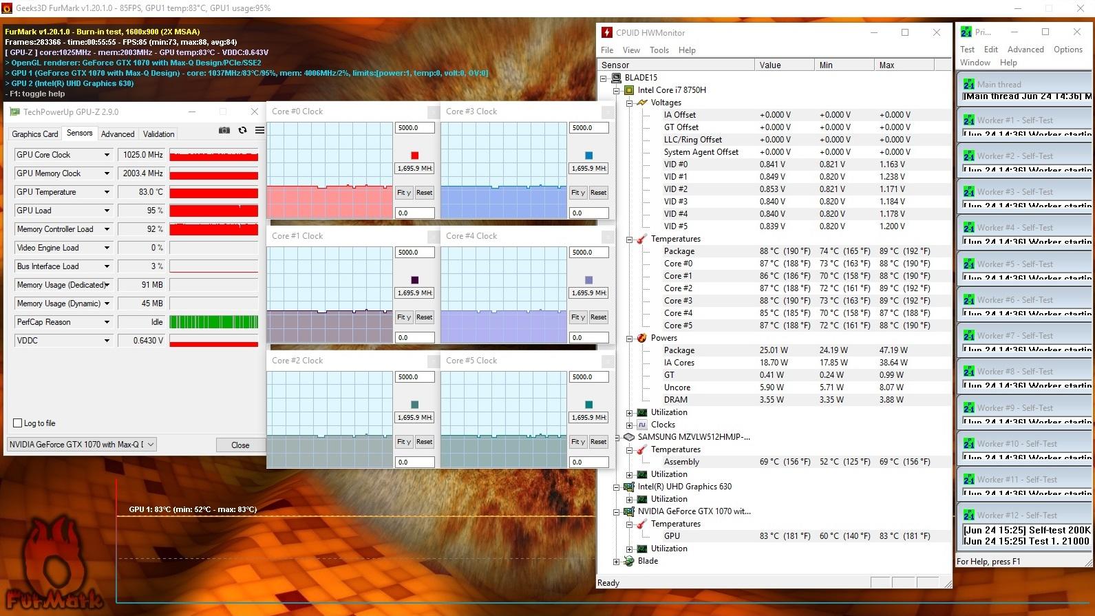

Dann hast du aber einen anderen Blade 15 Test gelesen als ich  ^^ ich zitiere mal bissl von Notebookcheck:
,,Unter Prime95-Last taktet der Prozessor in den ersten paar Sekunden mit 2,9 GHz, fällt dann aber auf 2,2 - 2,3 GHz ab. Danach bleibt die Prozessor-Taktrate für den restlichen Verlauf des Tests in diesem Bereich. Da die Basistaktrate des i7-8750H bei 2,2 GHz liegt, bedeutet dies, dass der Turbo in extremen Stresssituationen nicht aufrechterhalten werden kan,,
,,Die GTX-1070-Max-Q-Version wird hier noch wärmer und erreicht unter ähnlicher Last bis zu 83 °C (GPU) und 88 °C (CPU).
Im Cinebench-Loop macht das Blade 15 auch nicht die beste Figur. Analog zu vielen anderen Coffee-Lake-Laptops sinkt die Performance ab dem zweiten Durchlauf merklich, sodass sich der Abstand zu Kaby-Lake-Notebooks verringert, die meist eine konstantere Leistung ohne große Einbrüche liefern.
Obwohl der Core i7-8750H bei voller Belastung via Furmark & Prime95 auf ca. 1.700 MHz drosselt, erreicht die CPU bis zu 89 °C (kein Throttling im Gaming-Modus). Etwas entspannter sieht es bei der GPU aus. Zwar reduziert die GeForce GTX 1070 Max-Q ebenfalls ihren Takt (~1.025 MHz), 83 °C sind jedoch einen Tick kühler.

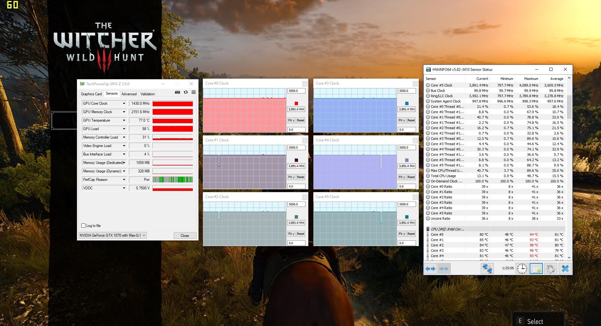

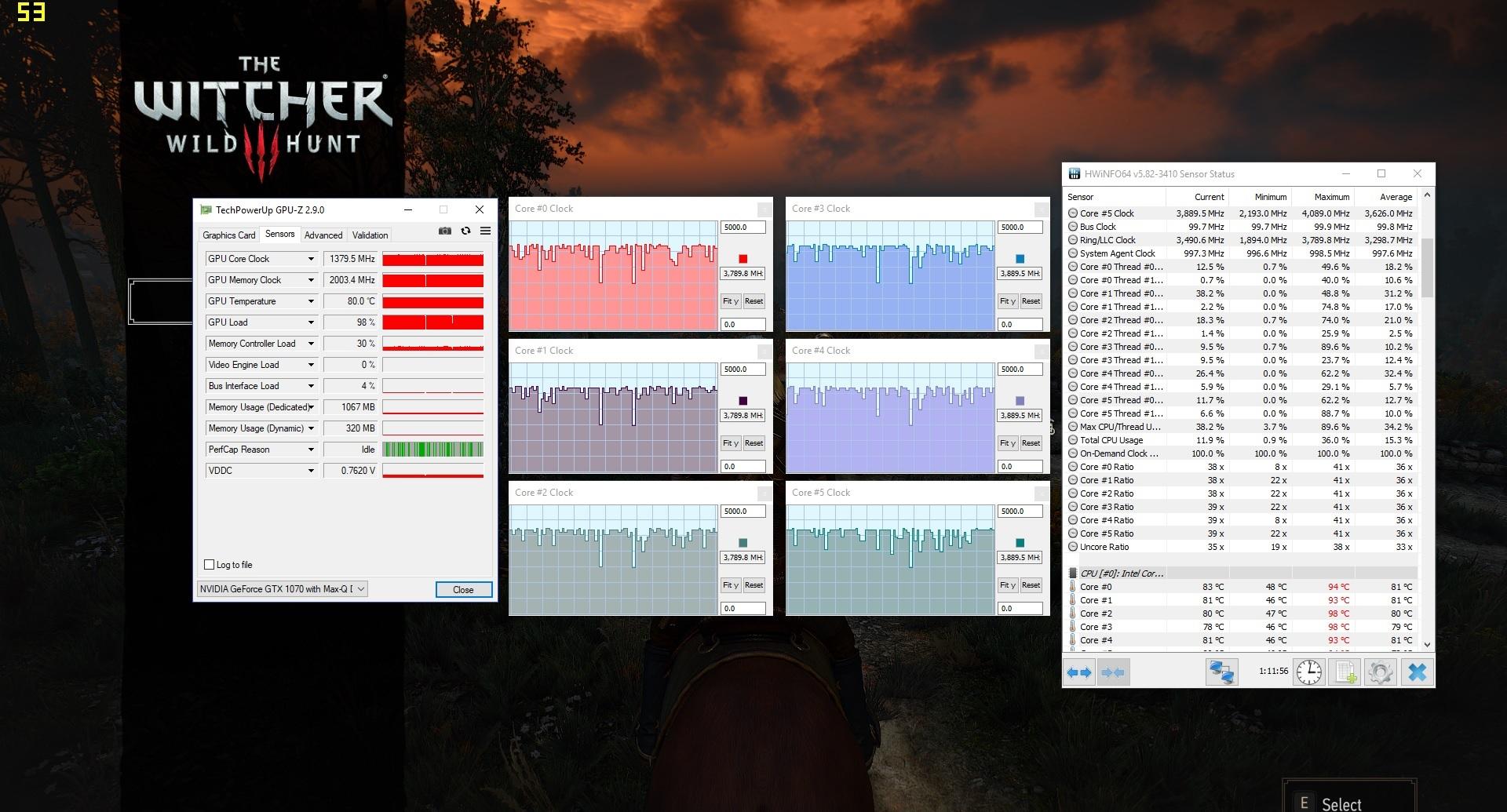

witcher 3 normal
imageproxy.php?img=&key=0c8d69af59f42be5witcher3.thumb.jpg.af091fba48646312e61c8be3a3b9e1ea.jpg
Gaming Mode
Volllast
Und das sind Temperaturen die nicht bei unseren momentanen 30 Grad RT entstanden sind... rechnet im Sommer noch mal 5-10 Grad auch alles drauf
Der Dell wird warm ja... aber den Takt kann er halten... razr limitiert die CPU auf 30-35w wo Dell bis 65w erlaubt bzw beim 8950 110w. Limitiert die cpu im Alienware auf 35w und vergleicht dann mal ;) hätte Dell die CPUs auch auf 45 bzw 35w gedrosselt würden auch wieder alle heulen... hätten dann aber gute Temperaturen.
900 Punkte im cinebench sind lächerlich... der 8750 sollte bei ca 1200+ liegen. Damit ist die CPU im Alienware mal locker 30% schneller. Mit LM hab ich 1570 erreicht... Damit ist der 8950HK mit LM mal locker 75% schneller als der i7 im Blade... nach dem was ich gelesen hab bringt LM beim Blade nix.
Also die Razer Blade Notebooks sind Thermisch eine Katastrophe.
