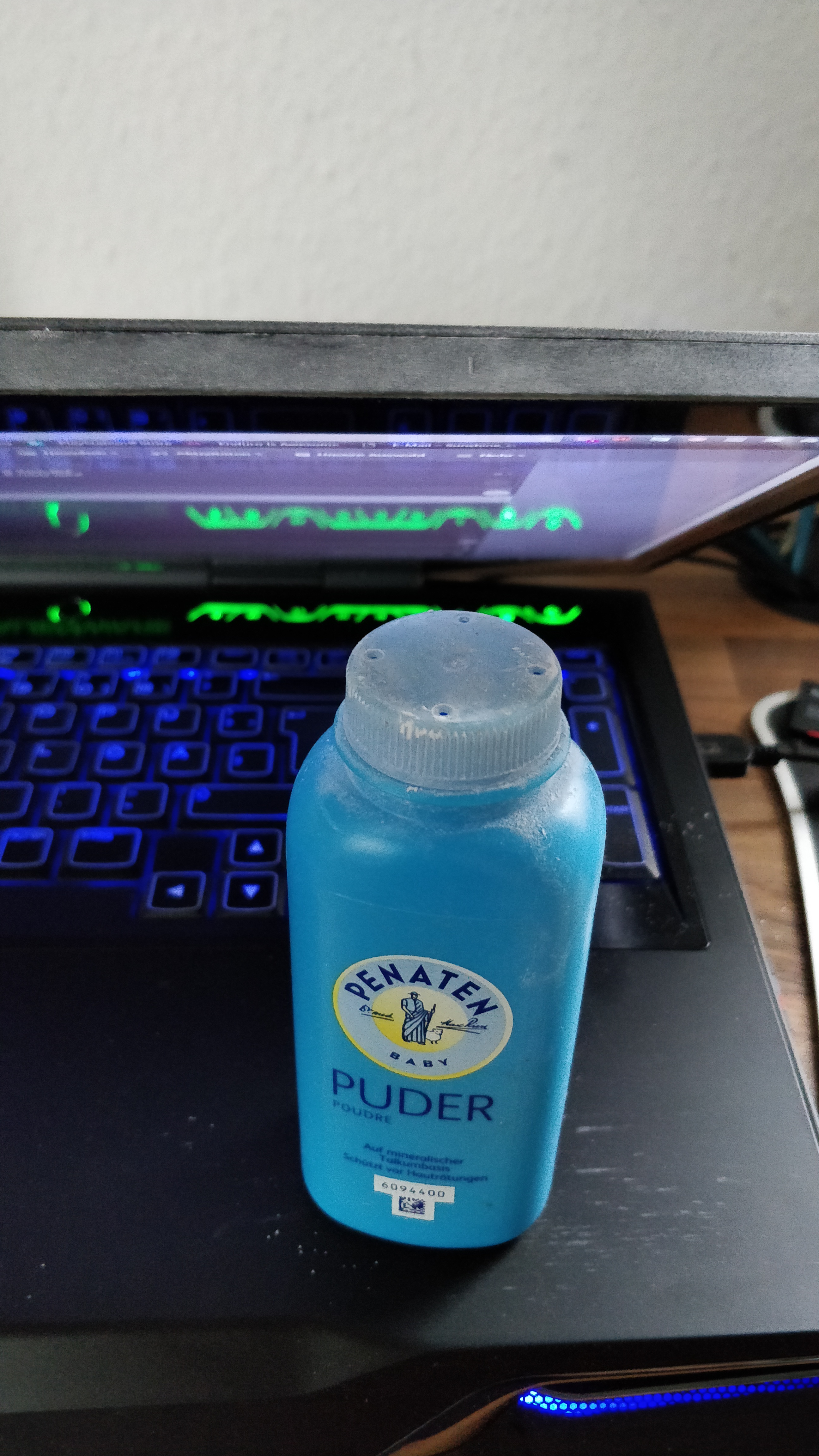

Super... hatte noch Penaten Puder zuhause und gleich mal getestet.
Super Ergebnis....
Eingepudert und dann wieder mit Fettlöser abgewischt. Toop
