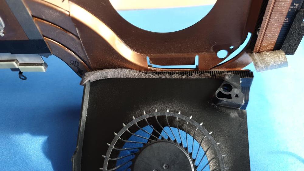

Wenn du die Lüfterabdeckung abnimmst dann klebt links und rechts Klebenband. Darüber hinaus sind die auch unten noch "festgeklebt". Ich hab das Tape, welches normal zugänglich ist mit den Fingern vorsichtig gelöst und dann später dann einfach mit etwas Kraft den Lüfter-Deckel inkl. Heatsink abgehoben. Dann kann man alles langsam von dem Tape lösen.

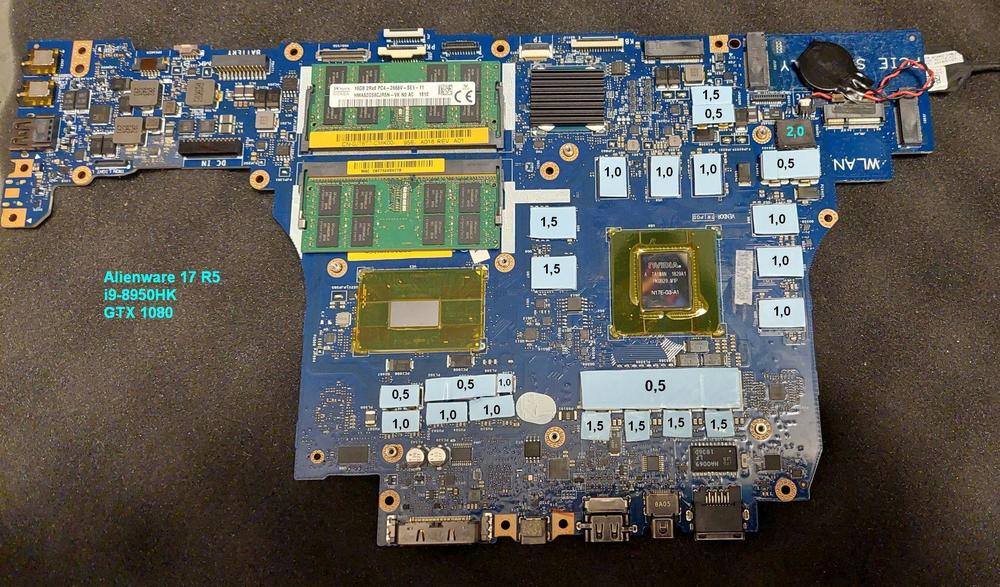

Habe eine Frage bzgl. der Wärmeleitpads. Welche Größe auf die Heatsink angebracht werden muss ist ja wunderbar ersichtlich, allerdings steht im Guide ja, dass man alle Pads entfernen soll, welche Dicke muss auf die restlichen Stellen die nicht markiert sind angebracht werden?
Oder soll man nur die Pads von der Heatsink austauschen?

Hat keiner einen Tipp bzgl. der Pads? Habe mir die hier genannten gekauft, bin mir aber wegen der Dicke nicht sicher.

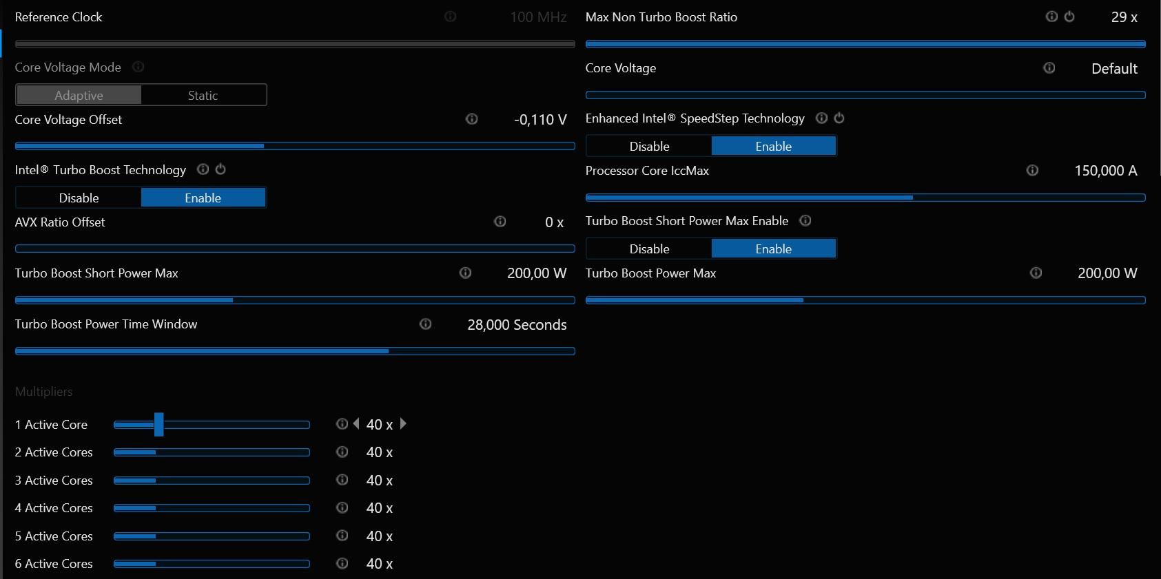

kannst du mir Werte fürs undervolten geben? Hab nur den Thread vom R4 für den 7820hk gefunden.
Im BIOS steht mal alles auf Customer und Ratio auf 40, bei allen Cores.
Weiter bin ich noch nicht...
Fang mit-100mv an und teste dich weiter runter.
Corevoltage -110mv läuft gerade. Macht sich definitiv schon bemerkbar an den Temps. Top. Wenn ich mal mehr Zeit habe, geh ich weiter runter.

Was ich so gelesen hab machen die meisten bei -140+ dicht. Bis -135 sollte also save sein. Aber das must du testen. Welchen Takt hast du laufen?
Ich habe den aktuell auf 4 GHz auf allen Cores laufen. Also quasi die nur die Performance Einstellungen im Bios auf 40 gesetzt. Und im Intel Programm ebenfalls.
