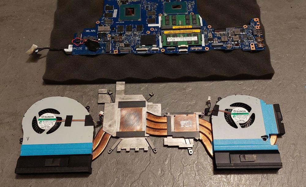

vor 10 Stunden schrieb Chris.M:
Muss man das Mainboard unbedingt entfernen zum repasten?
Aus meiner persönlichen Erfahrung: "sowas von ja". Jeder macht das etwas anders, so wie er es am besten findet. Ich habe mittlerweile den R4 und R5 sicher über 10 - 15 repastet (ich hatte/ habe beide. Arbeitskollegen, User aus'm Forum, etc). Du könntest das Mainboard drin lassen, aber dann müsstest du die Lüfter zerlegen und davon rate ich hier jedem ab. Gedulde dich ein bisschen, bis alle Test fertig habe, dann mache ich vielleicht auch ein neuen "How to Repaste R5" Guide. Dann kann jeder selbst entscheiden, ob er es wie iUnlock macht oder wie ich. Ist ja nur ein Vorschlag. Verstand einschalten muss schon jeder selber.

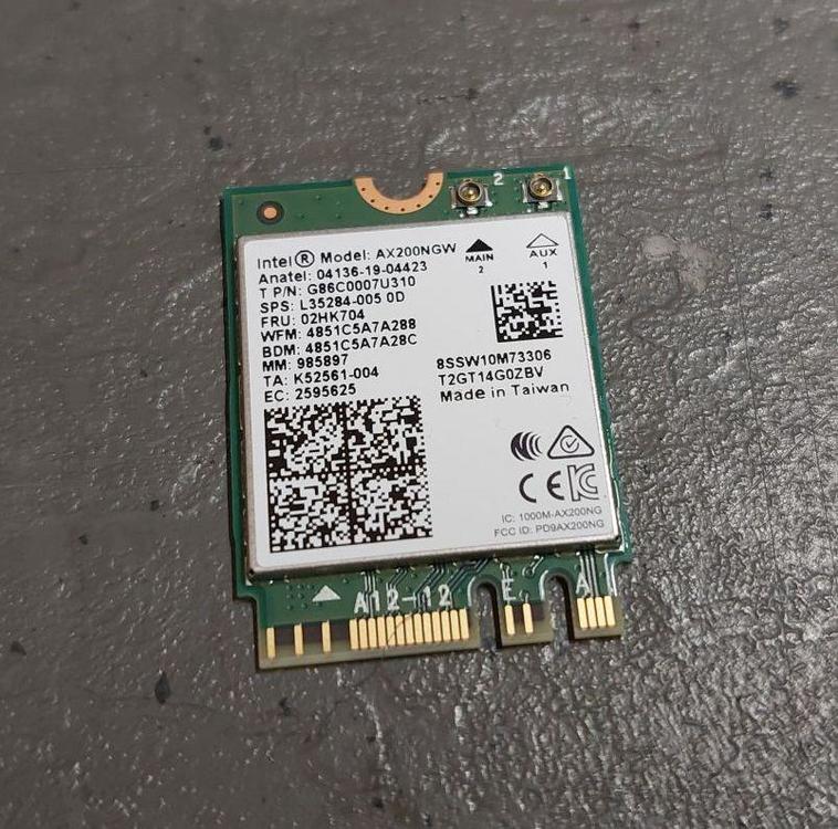

1. Problematik WLAN-Karte
Entgegen einiger Behauptungen weise ich nochmals ausdrücklich darauf hin, dass die Antennenkabel der WLAN-Karte beim Repaste nicht abgenommen werden sollten. Insbesondere da dieser Schritt nicht zwingend notwendig ist für den Repaste. Ich habe mittlerweile jetzt das vierte R4/ R5 (inkl. meines R4) da gehabt, wo durch die Abnahme der Antennenkabel entweder die Pins der WLAN-Karte oder die Pin-Halterung der Antennenkabel abgebrochen sind. Hab die Geräte immer in diesem Zustand bekommen.
Dieses Problem ist auch im NotebookReviewForum damals schon sehr bekannt gewesen. So bekannt (Thread-1, Thread-2, Thread-3, dass es sogar einen DIY-Fix Guide dazu gab, wie man es immerhin zusammenlöten kann. Ein Ersatz-Antennenkabel wird man bei einem Gerät, welches schon lange EOL ist, nur sehr schwer bekommen und der Austausch ist auch nicht gerade einfach, da das Kabel im Displayrahmen verbaut ist.
Sollte es dennoch dazu kommen und man das Glück hat, dass das Antennenkabel heile bleibt, kann man sich als Ersatz auch die "Intel AX200NGW" holen. Diese Wi-Fi Karte gibt's für 18,50€ bei Amazon und läuft im R4/ R5 problemlos. Treiber, sofern man ihn unbedingt braucht, gibt's direkt bei Intel. Ansonsten läuft es out of the box mit dem Windows-Treiber. Ich würde sie auch jeder Killer-Karte vorziehen.

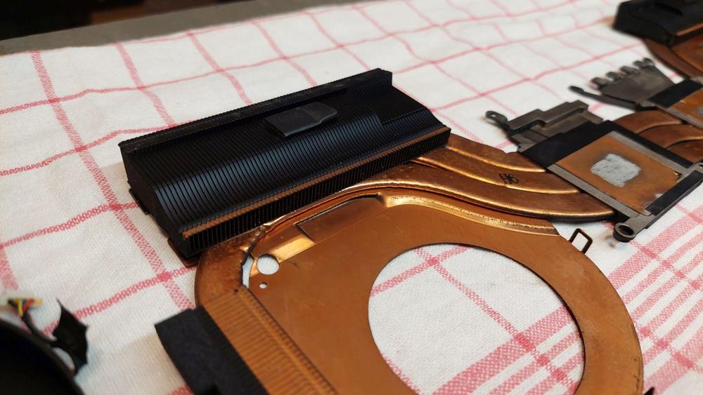

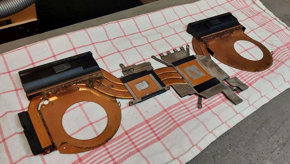

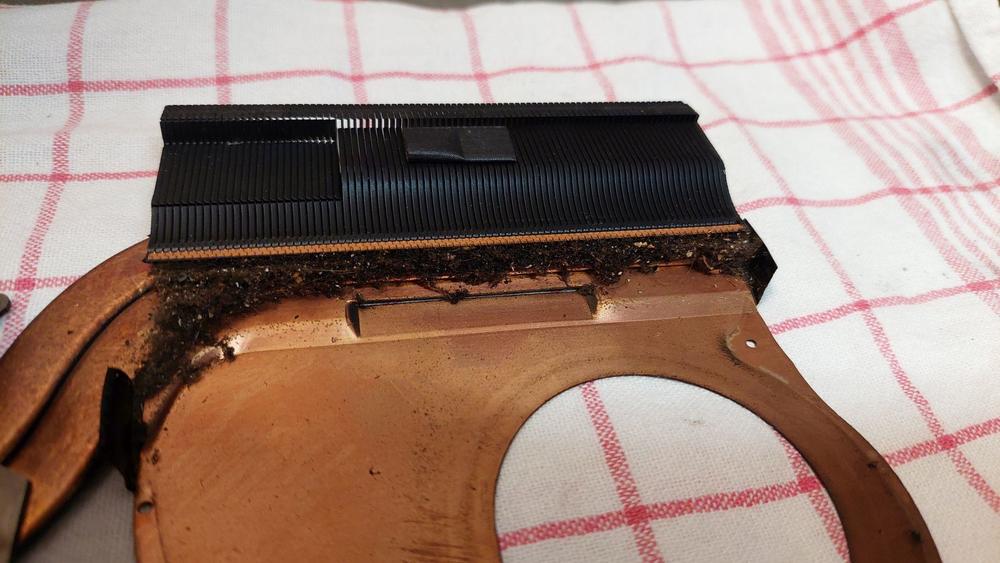

2. Verstopfte Kühlfinnen
Auch nicht gerade selten anzutreffen ist eine völlig zugesetzte Heatsink. Oftmals sieht man es den Geräten/ Heatsinks gar nicht an. Denn auf den ersten Blick sehen sie äußerlich sehr sauber aus, doch bei der Demontage der Lüfter, zeigt sich dann das wahre Übel. Da kann man im eingebauten Zustand noch so sehr mit Staubsauger und Druckluft arbeiten, aber das, was sich da ansammelt, bekommt man bei bestem Willen nicht raus. Hier mal einige Beispiele:
Teilweise wurden manche Geräte so heiß durch die verstopfte Heatsink, dass der festsitzende Dreck geröstet wurde 😄 Daher kann sich ein Blick unter die Lüfter immer lohnen. Einziger kleiner Nachteil, die Gehäuse der Lüfter sind mit zwei kleinen Schrauben verschraubt und mit Mylar-Tape verklebt (zum Abdichten). Entfernt man das Tape, klebt es nicht mehr. Daher muss man die Heatsink nach dem Reinigen wieder erneut verkleben. Ich nehme dafür immer das blaue Tape von 3M Scotch. Das hat sich in der Vergangenheit immer gut bewährt. Ist Temperaturbeständig bis 110°C, wasserdicht, nicht elektrisch leitend, klebt gut aber nicht zu übertrieben, lässt gut aufbringen und beim Entfernen hinterlässt es keine Kleberückstände.
