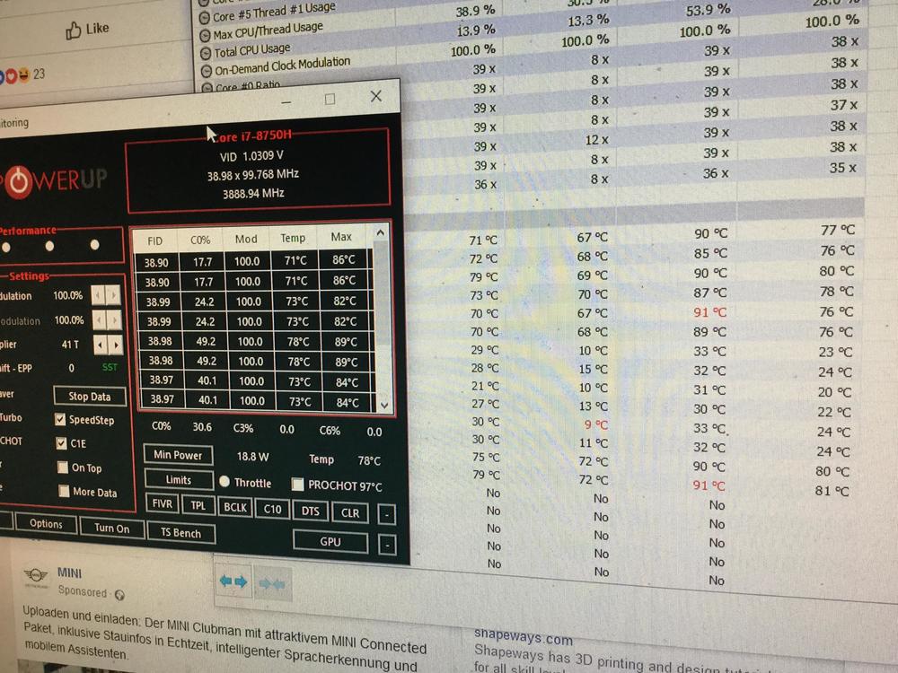

Hier 20 Min Witcher 3 mit dem UV, sorry für die Screen Qualität, war nicht fürs Forum gedacht. Unter Last hält die 8750h ihre 3,9 Ghz. Will nicht Wissen wie es bei 8950hk ohne Repaste aussieht.

Ich dachte du hast den 8950HK bekommen weil es keine 8750H mehr gab?
Ob das UV übernommen wurde siehst du in HWinfo. mach mal OCCT an und schau auf die current VID. dann gehe mit deinem UV in 50er Schritten runter und die Spannung sollte um ca. die selbe Anzahl nach unten gehen. Ja Probier mal mit XTU. Das verstellt alle nötigen Spannungen automatisch, welche du mit TS separat anpassen must. Wenn du dann ein stabiles core UV hast kannst du es ins TS übernehmen.
Gabs (leider?) doch. Hat er am folgendem Tag korrigiert, würde das erste Angebot nur bei Zuzahlung von 400 Euro annehmen können, war mir zu viel. Was  im Nachinein auch glaube ich die richtige Wahl war, da ich ein LM Repaste vermeidem wollte und Temps schon bei 8750h bei knapp 4Ghz durch die Decke gehen.

Witcher 3 lastet die CPU auch wirklich wenig aus. Anders sieht es da bei FC5, BF4,BF1 o.ä. aus. Wenn du schon mit 3.9ghz in Witcher solche spikes hast würd ich wohl auf 3.5ghz gehen. Musst du mal schaun.
Welche Spiele zum testen hast du da? Vielleicht eins das die CPU bissl mehr fordert? Es bringt dir glaub wenig deinen Rechner mit Witcher3 einzustellen und dann gehen die Temps durch die Decke wenn du mal was ,,richtig,, anspruchsvolles (für deinen Rechner) spielst

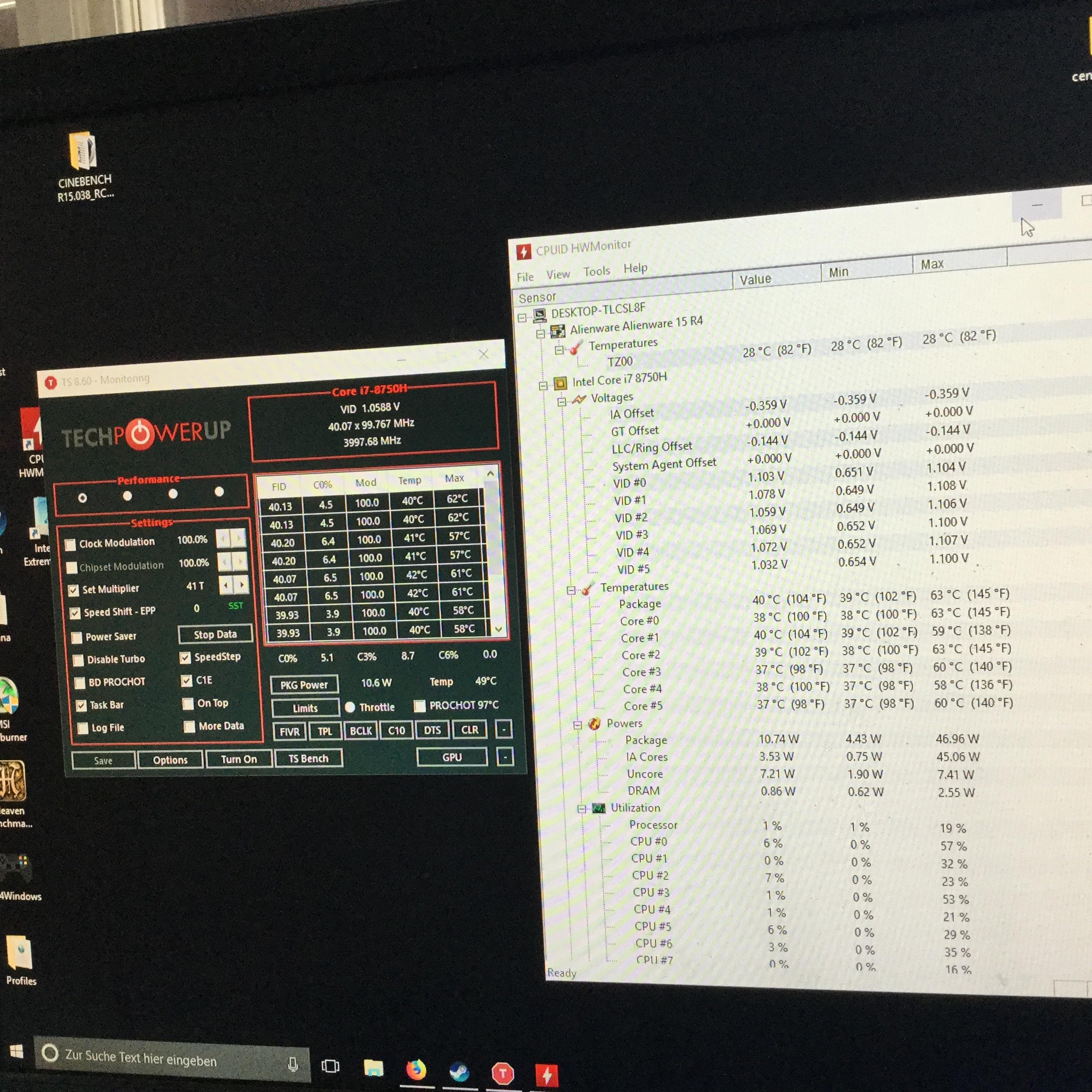

Mit XTU schaffe ich ihn gerade nicht so weit zu undervolten, da XTU wohl die Cache mitundervolted die nur auf etwa -0.150 geht. Mit TS sieht es dann so aus:
xtu verstellt Cache parallel zur vcore weil das ab slylake nötig ist.
