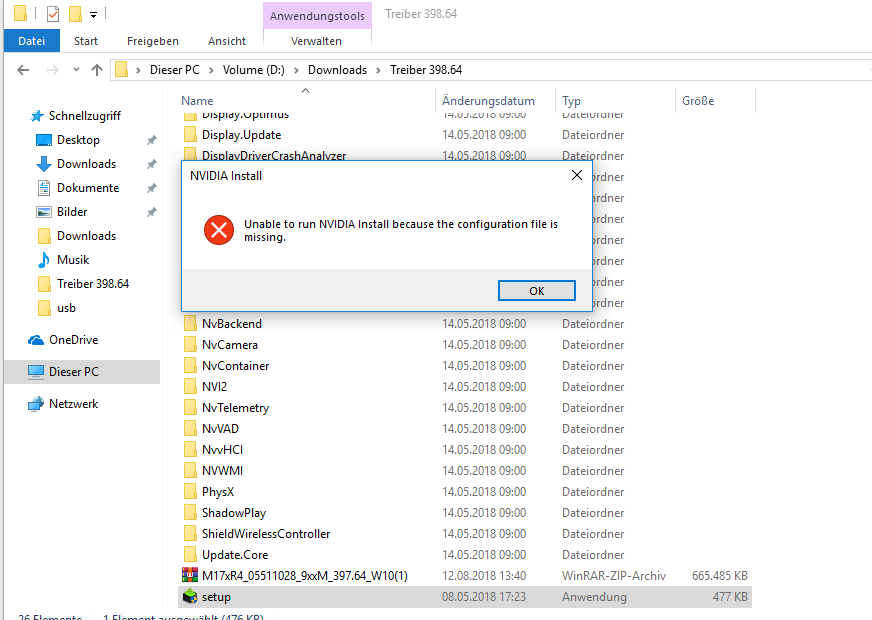

Mit dem Nvidia treiber habe ich ein paar Probleme, ich habe versucht einen mit bereits geändeter .inf datei herunterzuladen bei http://downloads.eurocom.com/support/drivers/upgradeyourlaptop/Alienware/M17xR4/
Allerdings treten beim Entpacken immer wieder Fehler auf und beim starten vom Setup steht dann "unable to run Nvidia install because the configuration file is missing"
Vielleicht eine Idee was ich da machen kann? ?

Nimm nen normalen direkt von denen, führ die Datei aus, wenn die Fehlermeldung kommt laß sie stehen und geh auf "C" und kopiere den Ordner auf den Desktop, dann klickst Du die Fehlermeldung weg.
Poste dann mal deine Hardware-ID und die nvdmi hier.

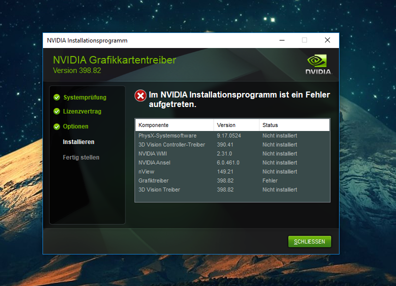

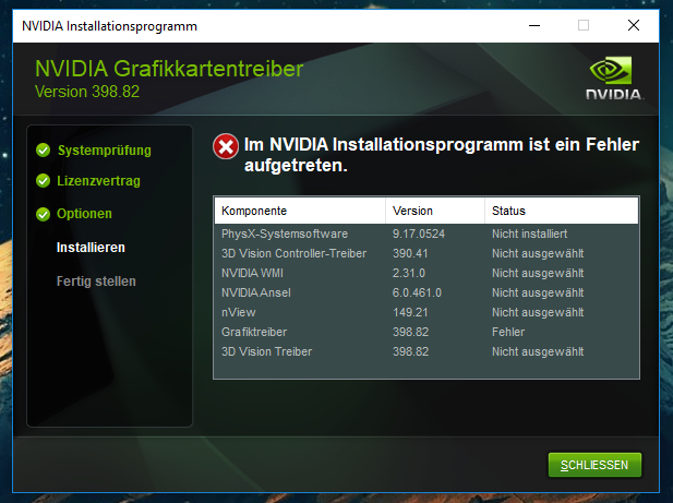

Hab's gerade damit versucht, und bin sogar weiter gekommen als vorher, die Installation hat gestartet aber ist dann doch noch abgebrochen mittendrinn mit einer Fehlermeldung :s
Muss ich irgendetwas bei der Installation beachten?

  Am 13.8.2018 um 08:25 schrieb Fufu:
Hast fü daran gedacht unsignierte Treiber zuzulassen?
Aufklappen
Ich hab die Treibersignatur jetzt in der Starteinstellung deaktiviert und es hat geklappt! Das ich da nicht selber drauf gekommen bin ?
Tausend Dank an M18x-Oldie und Fufu! Ihr seid meine Helden XD❤️
