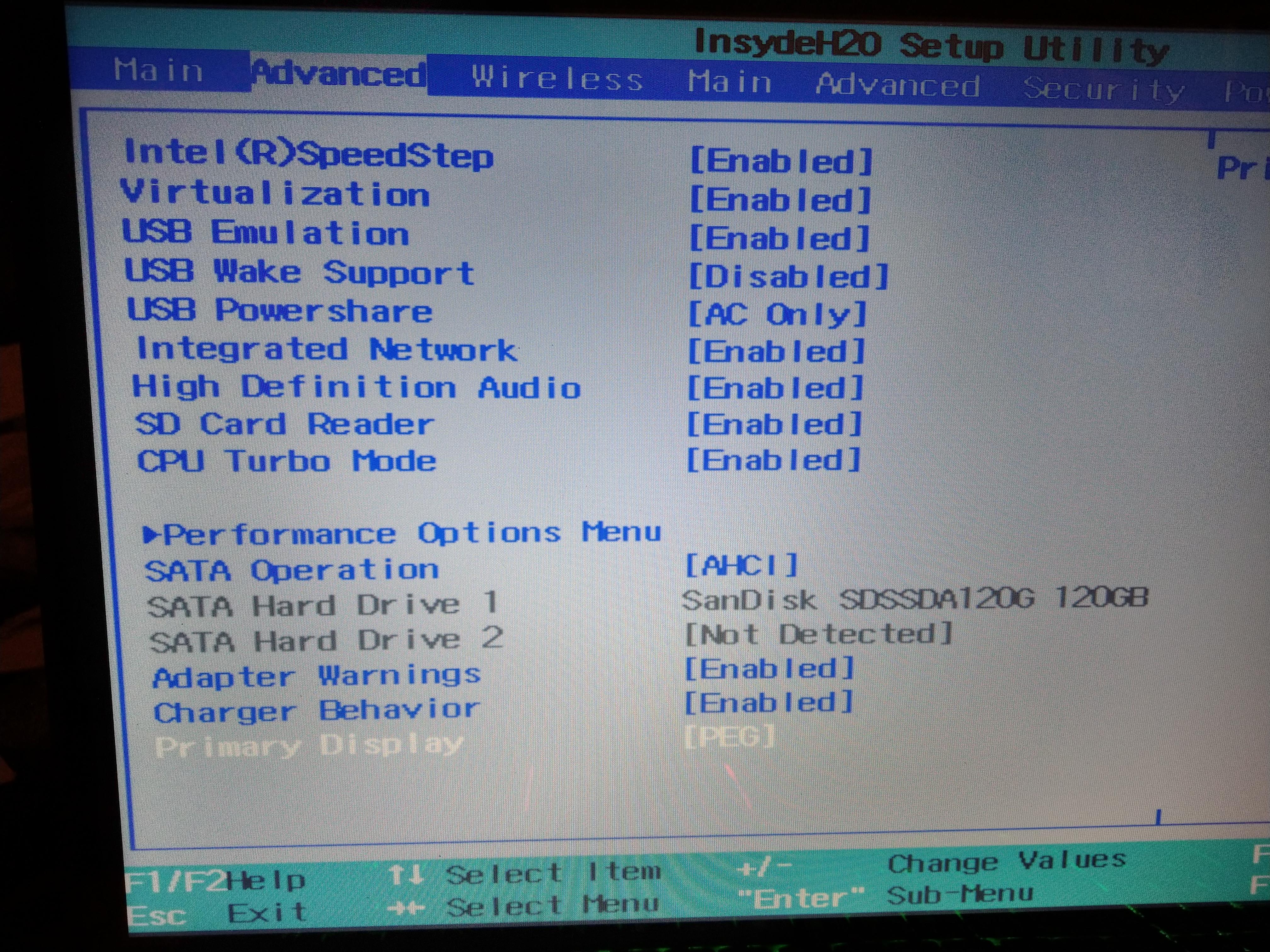

Ich kann halt ein paar Sachen Disabled und Enabled  stellen. Die Karten kann ich von SG auf PEG umstellen, die Uhrzeit und von wo er booten soll. Ich hab da auch nicht wirklich rumgefummelt.

@Ricky0815:
Gut ok, ich nehme an, SG steht dann für Single Graphic und PEG dann dementsprechend für umschaltbare Grafik ?? Für welche Einstellung hast du dich entschieden? Könntest du evtl. mal einen Screensshot von der Stelle im Bios hier posten, wo man das einstellen kann?
Bearbeitet von Jörg
@M18x-Oldie:
Ah ok danke, dann hatte ich das ja mit SG Und PEG falsch interpretiert.
@Ricky0815:
  Am 22.10.2018 um 22:05 schrieb Ricky0815:
Wenn ich zum Beispiel das Netzteil entferne dann soll ich für optimal battery life press fn + f7 to schwitch to intregrated grapphics
Aufklappen
Ja richtig, das würde ja auch Sinn machen, um halt Strom zu sparen, so dass der Akku länger durchhält. Aber nochmal zu meiner Frage : WAS hast du denn bei dir eingestellt ? SG oder PEG?
