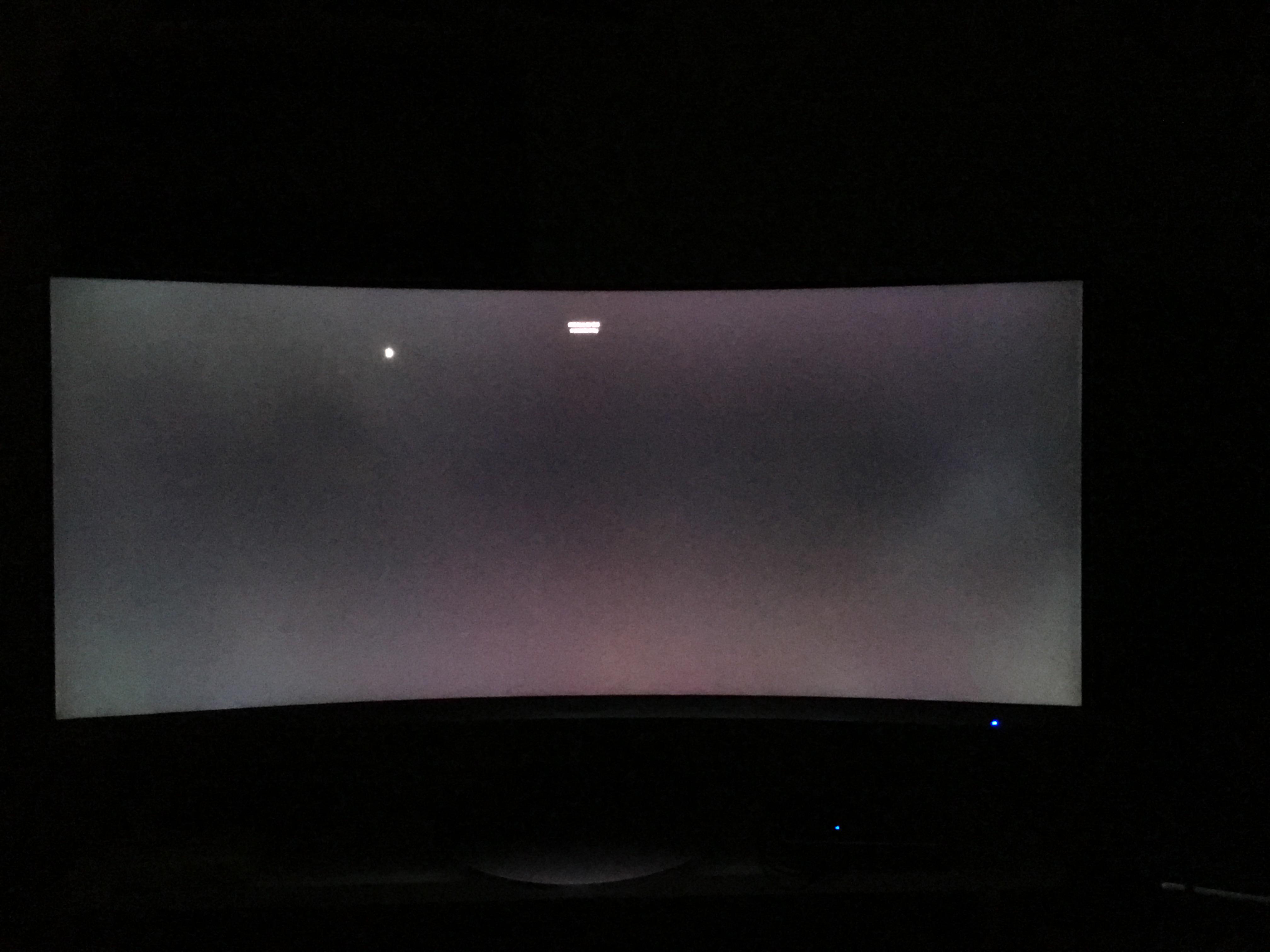

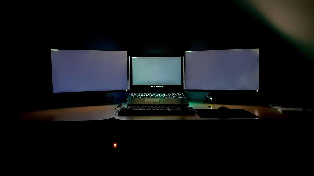

  2. Mir persönlich gefällt das Bild des Samsung sehr gut und schon nach zwei Tagen kann ich mir nicht mehr vorstellen keinen 34 Zoll Curved Monitor zu haben. Aber beide Geräte, die ich hier habe verfügen über wahrnehmbare Lichthöfe (Backlight-Bleeding). Am Tage fällt es nicht auf aber sobald es dunkler wird und da ich gerne dunkle Profile nutzte fällt es schon auf und das bereits am ersten Tag. Hab ich hier zwei schlechte Geräte erwischt oder ist Backlight-Bleeding tatsächlich ein schwer zu kontrollierendes Problem bei Curved Monitoren in Verbindung mit der großen Bildschirmdiagonalen?
    Beide Fotos zeigen das Backlight-Bleeding, so wie es wahrnehmbar ist. Habe die Belichtung der DSLR bewußt so gewählt, daß es nicht übertrieben belichtet ist. In sehr dunklen Spiel- und Filmszenen kann man es sehen und man achtet natürlich etwas mehr drauf wenn es da ist. Oder bin ich hier zu empfindlich?

@Gamer_since_1989 ich hab ein Samsung C34F791, wo genau der Unterschied zu deinem liegt weiß ich aber nicht, von den Specs her sind die fast identisch. Zu deinem ersten Problem kann ich nichts sagen weil ich kein Nobtebook mit G-Sync habe.
Zu dem Panel: Lichthöfe sind mehr oder weniger normal. Bei IPS Panels sind die ausgeprägter, bei VA (was wir haben) meines Wissens etwas weniger stark. Ich hab ein Foto von meinem gemacht, dunkler Raum und schwarzes Bild. Da ich leider keine DSLR habe kann ich nur mit einem Bild von meinem iPhone dienen. Das ist arg überbelichtet, aber man sieht keine Stellen die besonders hell sind sondern das Bild ist gleichmäßig ausgeleuchtet. Das deckt sich auch mit meinem Gefühlt das ich nicht sehr starke Lichthöfe habe.

@einsteinchen
Mein 1. Problem ist kein G-Sync Problem, sondern wohl eher eines bzgl. dem USB Typ C Anschlusses vom Alienware 17 R4, dieser kann vermutlich nicht das Bild der GTX1080 ausgeben.
Vielen Dank für Dein Vergleichsbild, leichte Unterschiede sind dort auch zu erkennen, aber wenn ich es mit den überbelichteten Bildern meiner Monitore vergleiche, so schaut es bei Dir gleichmäßiger aus. Hier der Vergleich mit den überbelichteten Bildern, diese sind zum Bewerten der Unterschiede in der Ausleuchtung zu gebrauchen, stellen jedoch nicht das empfundene Bild dar.

@Gamer_since_1989 Es stimmt schon, das stark überbelichtete Bild gibt nicht das dar was man sieht. Aber ich sehe bei der täglichen Nutzung fast nichts von den Lichthöfen, nur wenn der Anmeldebildschirm ein sehr dunkles Bild zeigt. Allerdings nutze ich nicht viele dunkle Themes und spiele auch eher hellere Spiele.

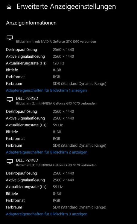

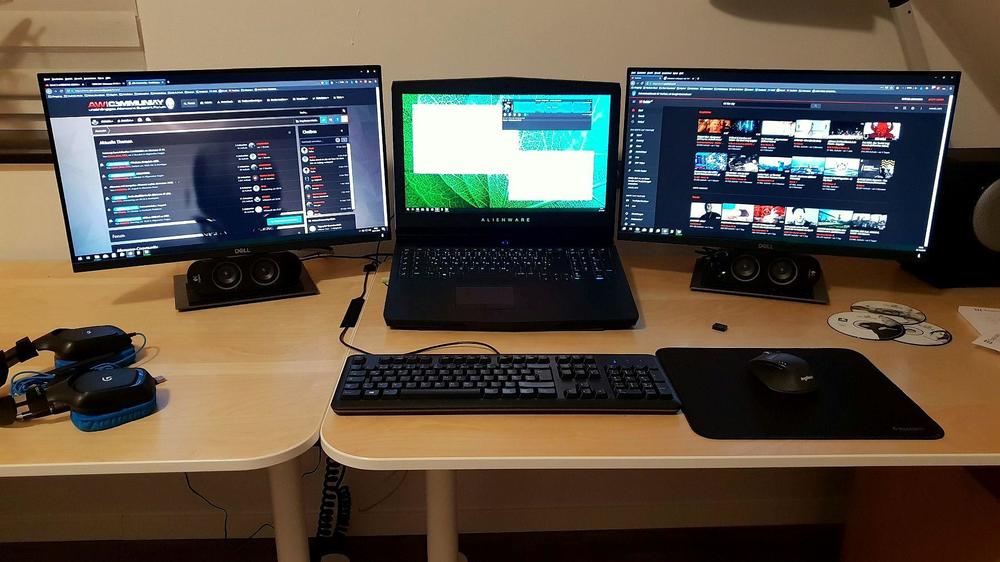

vor 1 Stunde schrieb Gamer_since_1989:
Deine Vermutung kann ich bestätigen. Ich habe in meinem Büro auch zwei Monitore (Dell P2418D) am R4, jedoch über HDMI und Mini DisplayPort. Alle drei Bildschirme laufen auf 2560 x 1440p und werden von der GTX 1070 angesteuert.
