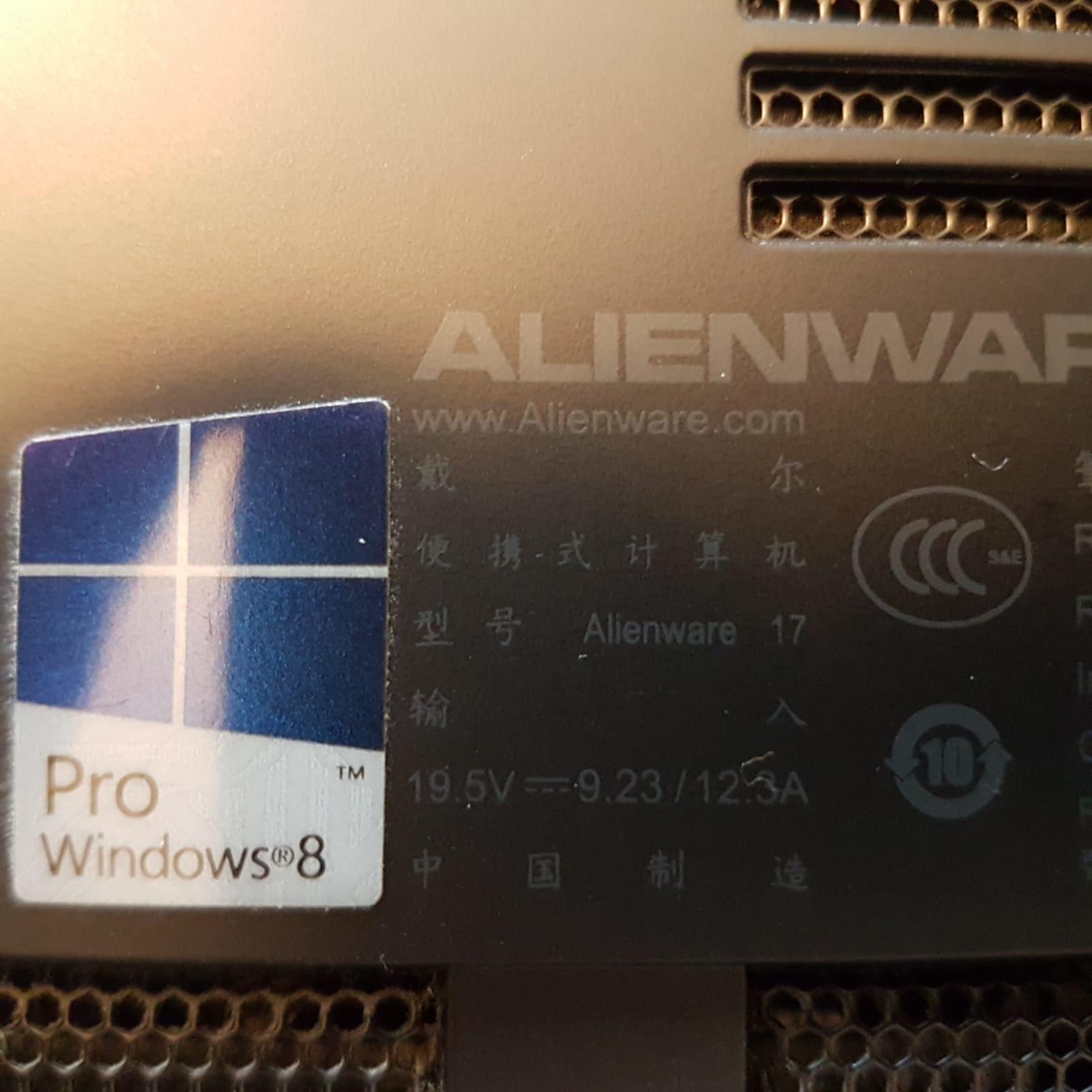

Zuerst muß ich mich korigieren: Da ist kein 4710er drin sondern ein 4910 MQ
Hier ein paar Bilder:

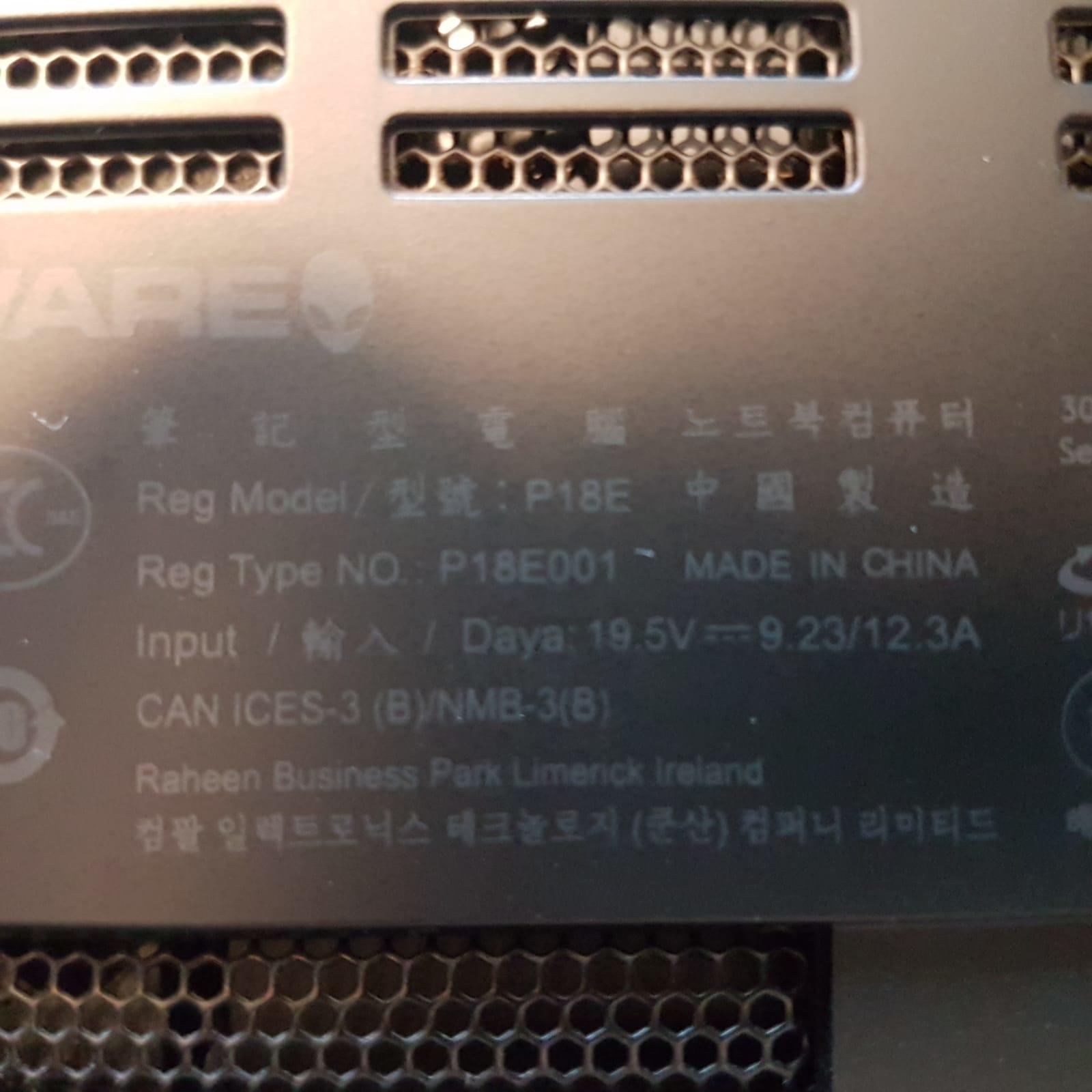

Auf der Unterseite steht: P18E001. Im Netz finde ich diese Bezeichnung als Alienware 17 R1.
Hier ein pdf link:
http://cdn.cnetcontent.com/c5/99/c599541e-72b2-4d9e-9d1a-a0f412cf1fe9.pdf

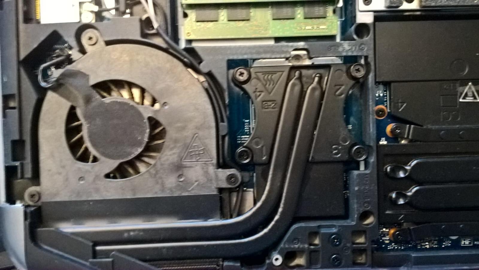

Mehr Bilder:

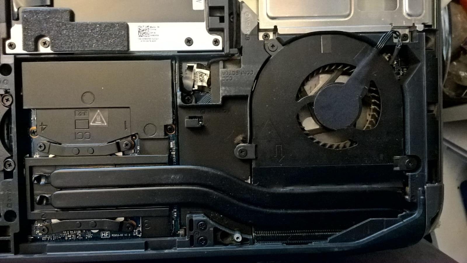

Beides ( CPU & GPU) haben "nur" jeweils 2 heatpipes ?

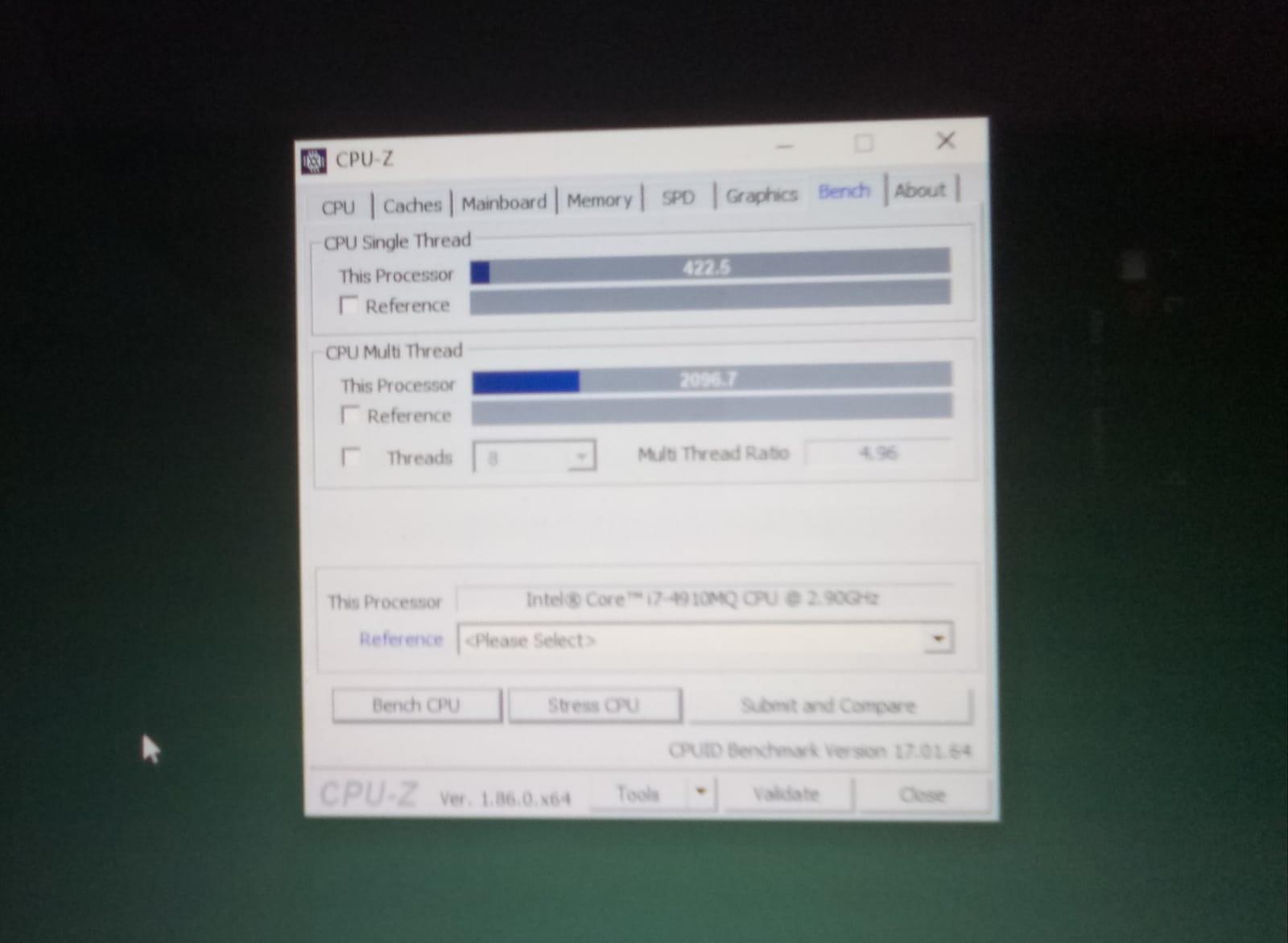

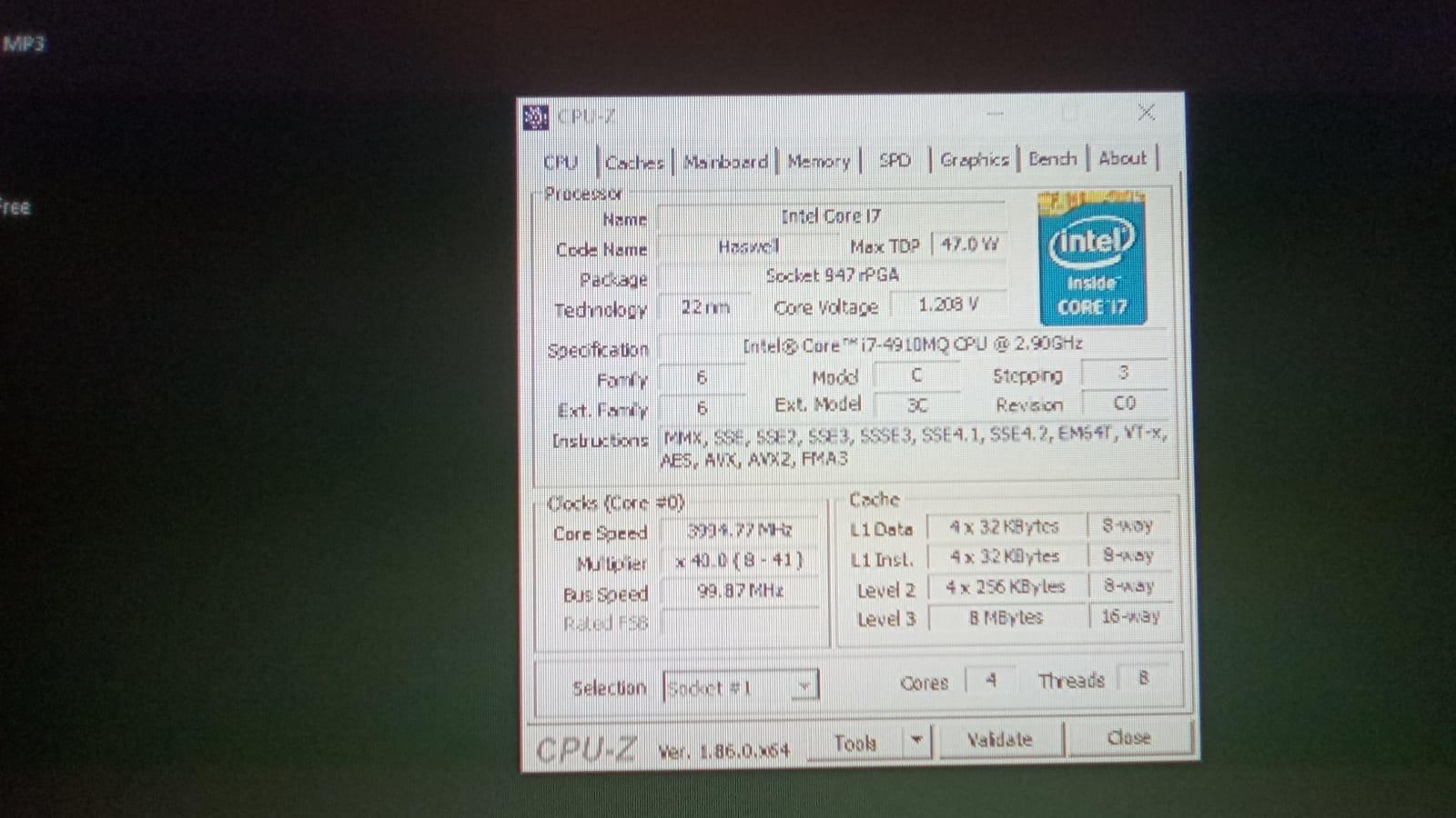

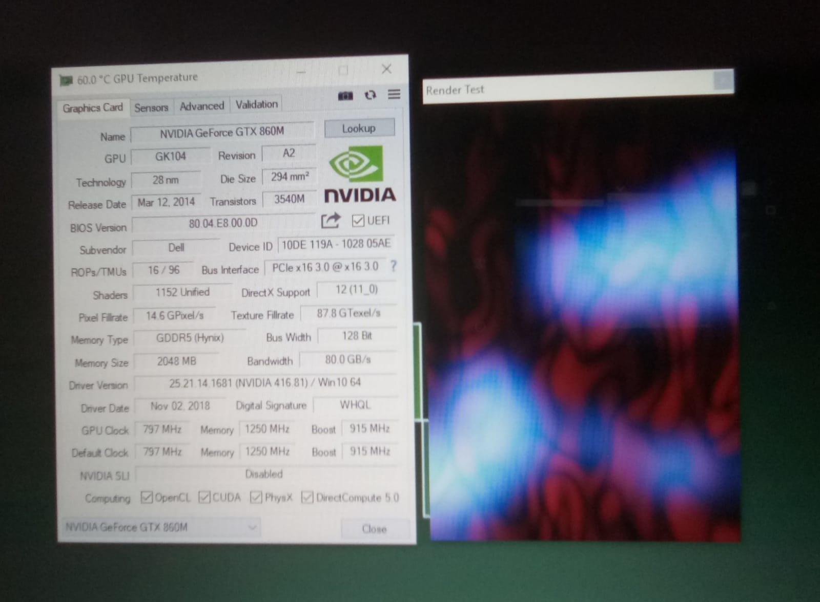

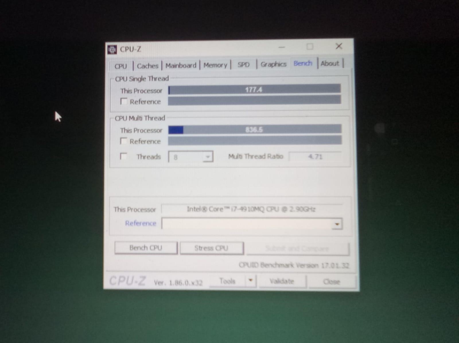

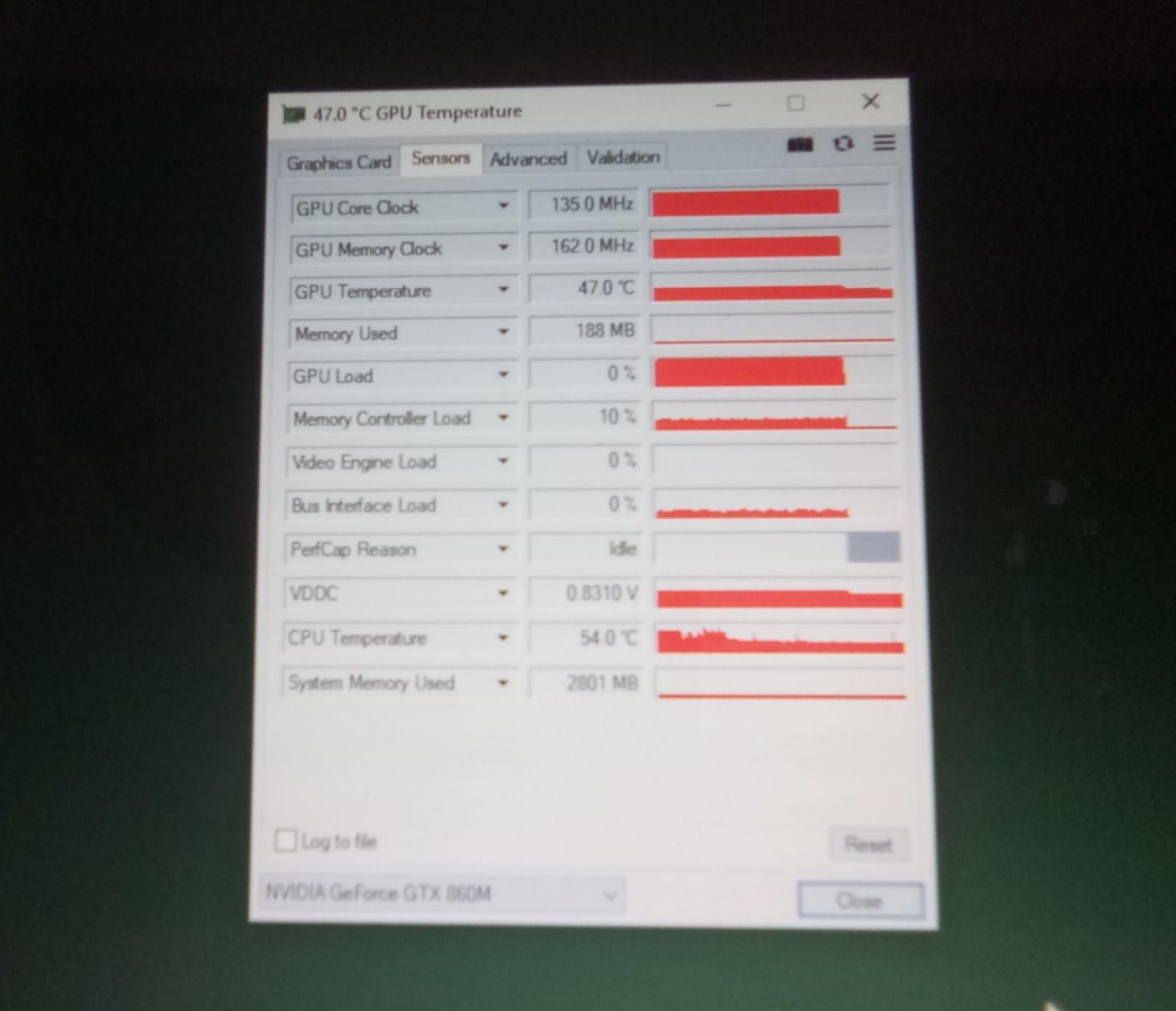

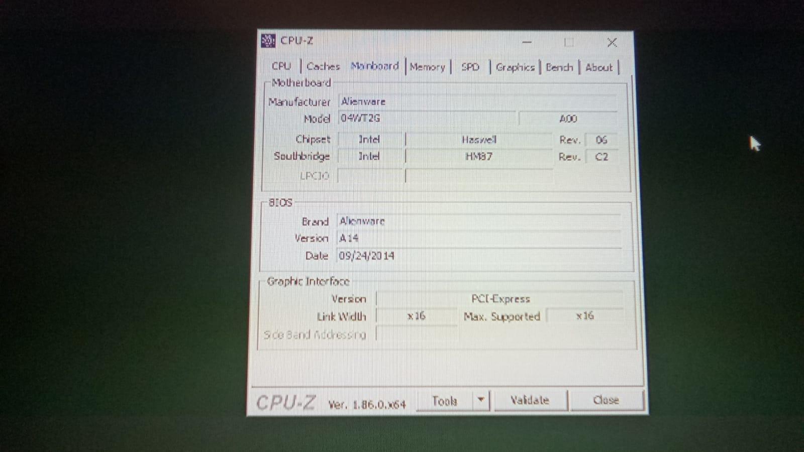

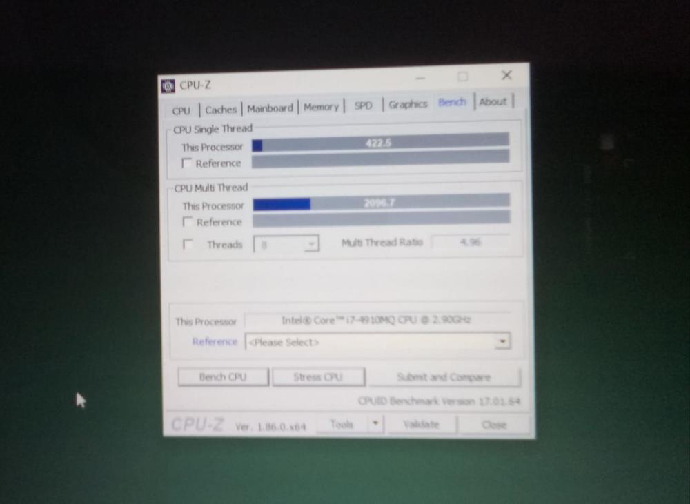

Ich hab dann noch CPU-Z und GPU-Z durchlaufen lassen.
Hier:
1. Mainboardbezeichnung
2.CPU Daten
3.Bench CPU
4. Streßtest CPU
5. Rendertest
6.GraKa Temp

Frage, passt dieser hier auch (hat 5 heatpipes) ?

Mir wäre es sehr recht, wenn ich für die jetzige CPU(4910) auch einen besseren Kühler(mit 3 pipes) finden könnte!

Sollte laut Artikelbeschreibung passen. 5 Pipes brauchst du aber nicht, schau mal hier. Bei parts people gibt es viele Teile für Alienware Notebooks, aber der GPU Kühler ist gerade nicht auf Lager.
Dann lohnt sich ein Upgrade der CPU überhaupt nicht.

Warum gibt es eigentlich mehrere Bezeichnungen bei Alienware? Also M17X R5 ist ein AW 17 R1 und auf der Unterseite steht nur P18E001. Für mich sehr verwirrend imo !
Alienware hat mit dem M17X R1 angefangen, und diese Bezeichnung bis zum R4 behalten. Danach wurden aber die Geräte in 17 R1 usw umbenannt. Das haben viele nicht mitgemacht und nennen den 17 R1 immer noch M17X R5, oder auch Ranger. Auf der Unterseite steht die Alienware interne Bezeichnung oder Produktnummer.
