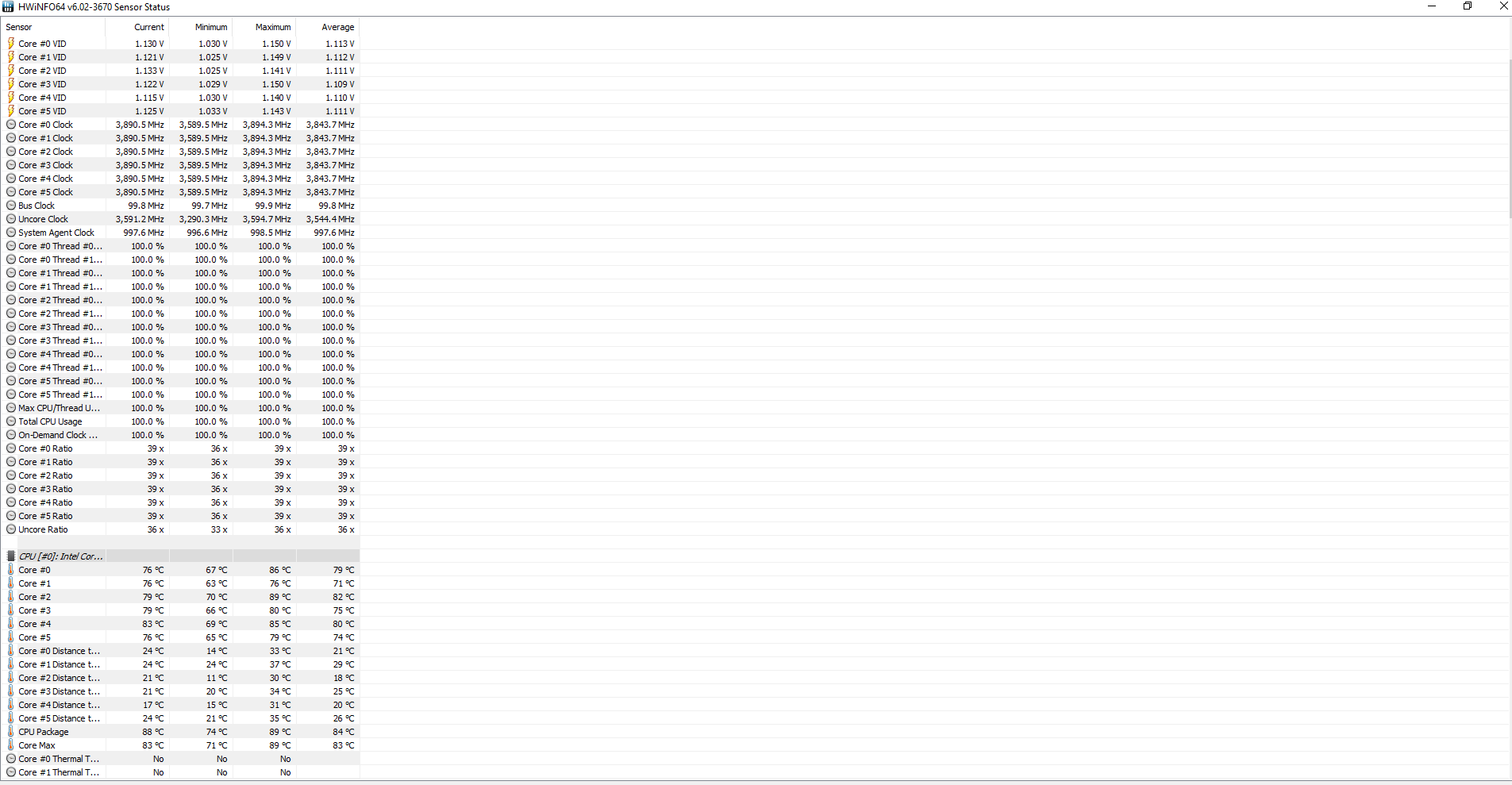

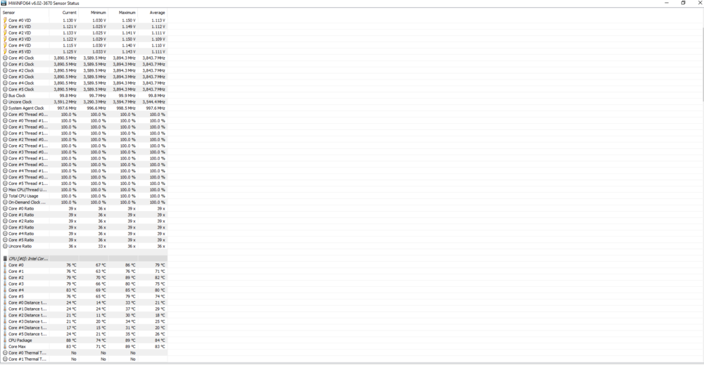

-150 und -100 (cache) habe ich schon gemacht. Wie gesagt die Temps sind echt gut ... hier mal Aida64 30 minuten mit dem undervolt. 30 Minuten lang konstant 3,9 Ghz bei 60 Watt
https://www.bilder-upload.eu/bild-aee74b-1552476621.png.html
Bearbeitet von nexty123
Wie gesgat ohne HWInfo mitloggen ist alles etwas schwer zu sehen. War das denn auch schon mit UV bei dem Futuremark wo der Takt so in den Keller ging?

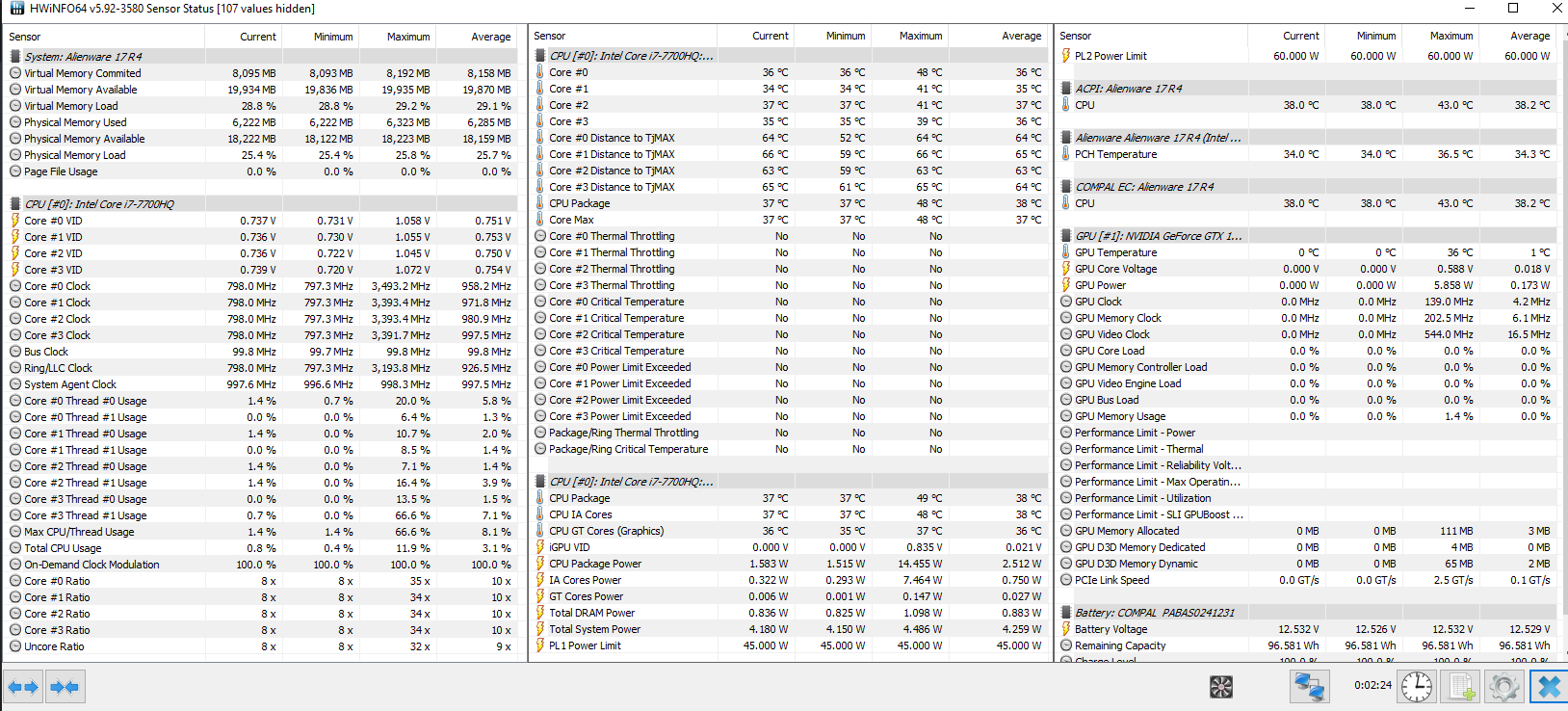

Hallo Zusammen, mein m15 ist nun seit einer Woche in Nutzung. Anbei meine Ergebnisse aus dem 3D-Mark Firestrike:
https://www.3dmark.com/fs/18830792
Mich wundert nur die recht hohe Idle-Temperatur welche aktuell bei um die 60°C liegt. Gleichzeitig erzeugt ein System Prozess im Ø 12% CPU Auslastung auch wenn wirklich nichts gemacht wird. Dies wiederrum erzwingt immer wieder zu einem höheren CPU Takt --> mögliche Ursache für die hohen Idle-Temperaturen. Leider finde ich keinen Grund für 12% Auslastung...
Die CPU habe ich auf -0,150mV undervoltet. Die Temperaturen sind dennoch sehr hoch wobei mir nach dem Undervolting im XTU Testlauf kein Thermal Throttling angezeigt wird. Ziemlich cool finde ich die Lüfterprofile im AWCC. Wenn man auf "Still" stellt wird Gerät wirklich etwas leiser im Spiel.

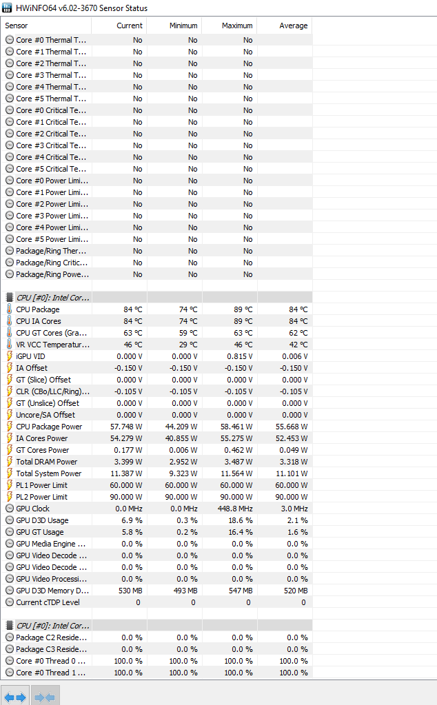

Dennoch hatte ich anfangs mühe mit der Temperatur, die CPU war sehr schnell  um 95-100c auf allen Cores. Das hat mich etwas beunruhigt, sehr ungewohnt als ehmaliger Desktopler.
Repaste (Kryonaut) und Undervolt (-140v) gemacht, was anfangs nicht viel gebracht hat, temps waren trortzdem um die 95-100c trotz Lüfter auf Max usw. Die Lösung war das Notebook hinten etwas höher stellen. Nun sind die Temps um die 85-92 was zwar immernoch sehr hoch ist, aber schlussendlich sind die Gamer CPUs darauf ausgelegt das sie heiss werden.  Falls wer weitere Tipps hat die Temps unter kontrolle zu bringen, wäre ich sehr dankbar.  Treiber probleme gabs teilweise auch, aber die waren alle lösbar.
Die Leistung der Grafikkarte ist zufriedenstellend, bis jetzt alle Games flüssig auf Max spielbar. Anno 1800 auf Ultra war das einzige was selten in die 30-40FPS fällt bei grossen Städten.
Habe mich für die 2070Max Q entschieden obwohl die 2060 non max q teilweise besser abgeschnitten hat. Der Grund war die 8GB Vram, ich denke das in Zukunft mir das helfen wird. Auch hoffe ich das durch Treiber die Leistung noch etwas verbessert wird seitens Nvidia.
Was ich leider immernoch nicht herausgefunden habe ob die 2070 Max Q in 80 oder 90Watt version verbaut ist. Ich habe gemeint irgendwo gelesen zu haben das es die 90W version ist.
etwas noch vergessen, bin vom Turbo begeistert, trotz den hohen temps pendelt er sich bei 3.8 Ghz ein. Ganz selten fällt er niedriger.

Mit Kryonaut und UV hast du schon mal eine solide Grundlage. Mit Liquid Metal (LM) kannst du deine Temps noch mal verbessern. Wenn du ein paar Sachen beachtest, kannst du LM bedenkenlos im Notebook verwenden. Ich habe das in mehreren Tests ausprobiert (siehe Link unten). Zusätzlich könntest du mit einem GPU UV auch noch mal ein paar Grad einsparen. War zumindest so bei meiner GTX 1080.
Einer der größten limitierenden Faktoren ist die Kühlleistung der Lüfter. Deswegen betreibe ich meine Notebooks schon lange mit einem umgebauten Notebook-Kühler (U3-Kühler). Zusammen mit LM hat das den größten Kühleffekt + die Tatsache dass auch Komponenten gekühlt werden, die sonst nicht gekühlt werden wie beispielsweise PCH, RAM, SSDs usw.
