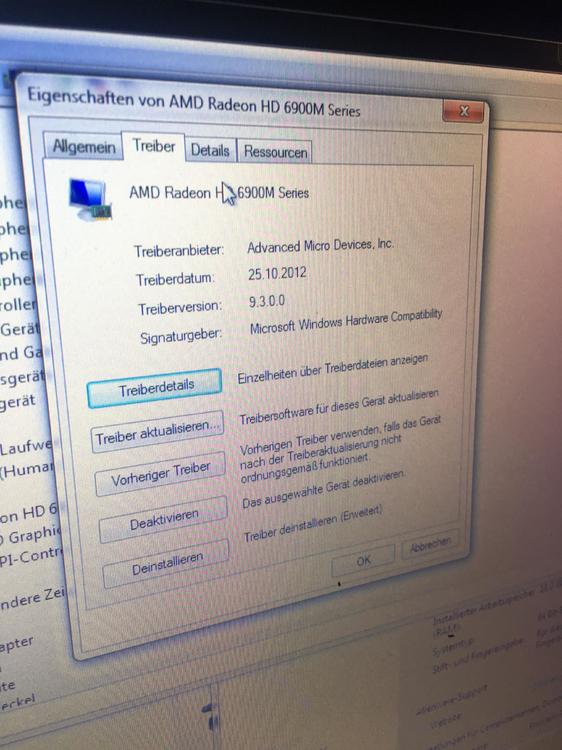

Aber die 6990m von amd Radeon ist wohl nach 2012 (?) nicht mehr mit Treibern versorgt worden. Ich bekomme keinen Treiber mehr der funktioniert.

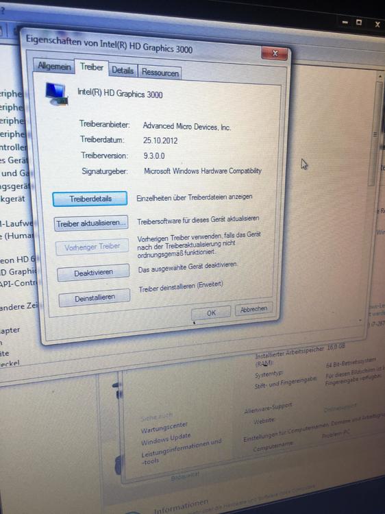

Der dell GraKa Treiber hört 2012 auf. Die Nachfolger laufen nicht bzw lassen das Umschalten der Grafikkarten nicht zu und es läuft standardmäßig dann die hd3000. Alle Energieoptionen stehen auf power.

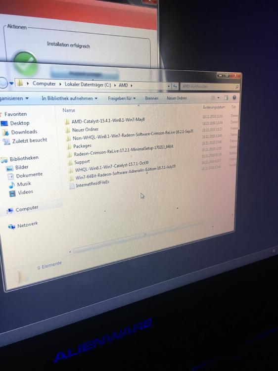

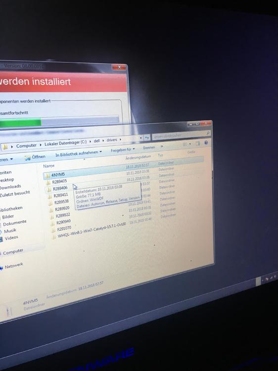

Habe jetzt schon viele catalyst versionen probiert. Siehe Screenshots der vielen Ordner. Und ja, ich teste aus um später einmal eine saubere Installation zu haben. Aber 2012 hörte doch der Support nicht auf. Die Dell Treiber auf der Homepage unter meinem Servicetag laufen. Sind aber auch zu alt.

Bezüglich des Treiberproblemes ist es bei deinem Gerät sowie ich das in Erinnerung habe so, das der Dell-Treiber angepasst ist und eigentlich 2 Treiber beinhaltet, nämlich den AMD UND!! den Intel-Treiber. es gibt aber ziemlich sicher Möglichkeiten, auch Hersteller-Treiber zu verwenden. Suche mal in deinem Bios nach einer Möglichkeit, die Intel zu deaktivieren. Danach kann es evtl. funktionieren mit einem neueren AMD-Treiber.
