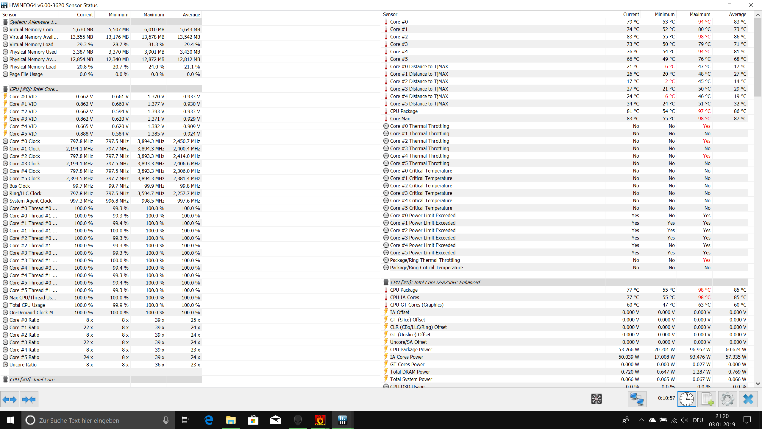

Wollte noch kurz einen Stresstest laufen lassen um einen Vergleich für den Repaste zu haben. Naja langer Rede kurzer Sinn ich werde den Repaste nicht durchführen, da das Teil wahrscheinlich größere Probleme hat als eine Schief aufliegende Heatsink.
Zum Testen benutze ich Prime95 (Small Fts) + FurMark (QHD und 4xMSAA).
Der Minimal bzw. Basistakt liegt ja bei 2.2 GHz für den i7 8750H soweit ich weiß, nun bei mir taktet die hälfte der CPU sogar mit 0,8 Ghz ! Core 0, 2, 4 haben wie bereits erwähnt ca. 20 Grad Temperatur Unterschiede zu der anderen hälfte. Läuft halt die ganze Zeit ins Thermal Throttling.
Die GPU bleibt die ganze Zeit angenehm Kühl bei 1,6ghz und 60 Grad.
Entweder läuft es die ganze Zeit ins Thermal Throttling oder Power Throttling ( was aber Normal ist bei Prime95 und Furmark ). Dann geht das Teil halt nach Polen ?. Anbei noch ein Screenshot.
K54

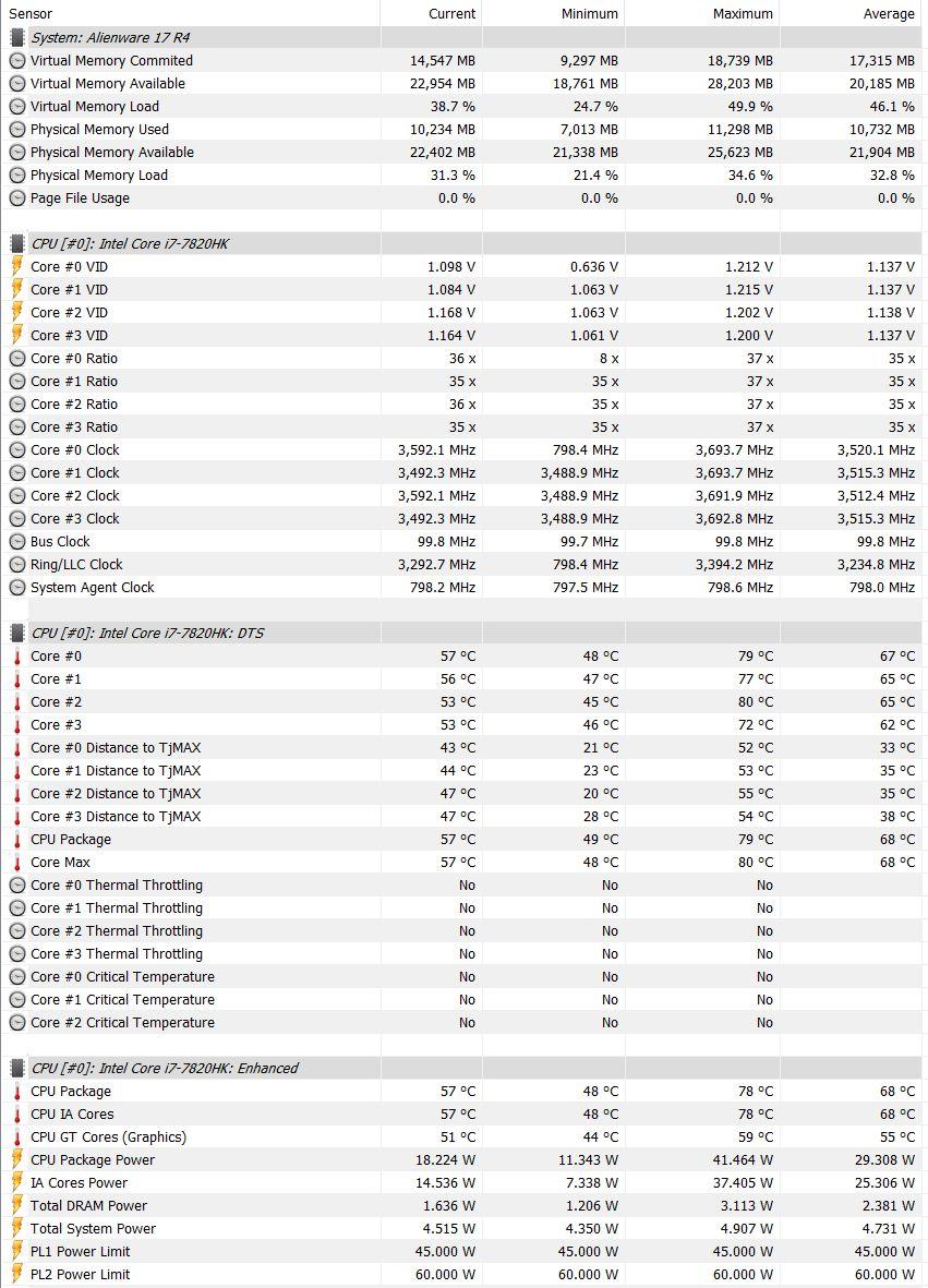

Das mit den 800Mhz habe ich auch hin und wieder mal, je nach Spiel/ Anwendung. Hier mal ein Beispiel:
Bilder sind vom Sommer 2018 (Raumtemperatur 24 - 25°C)
Hab knapp ne Stunde PUBG gespielt und der Takt, warum auch immer, ist einmal kurzzeitig runter gegangen. Hab ich das im Spiel gemerkt? Nö. Hat das meine Performance beeinflusst? Wenn man rein von den Zahlen ausgeht könnte man sagen ja. Wie man das dann bewertet kann jeder selbst entscheiden.

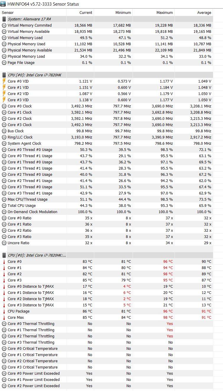

Nur zum Vergleich, meiner sah nach dem 2ten VOS so von den Werten aus:

Länger als 10 Min musste ich es nicht laufen lassen, da die CPU nur ganz kurz über die 0,8ghz steigt. Wenn es passiert steigen die Temperaturen wieder auf mehr als 90 Grad und es taktet wieder runter. Das läuft dann die ganze Zeit so.
Interessant zu beobachten war auch, dass die GPU konstant in etwa 120-130 Watt verbraucht. Die CPU spinnt hier rum. Mal zieht sie 55-60 Watt und läuft dann wie gesagt ins Thermal Throttling und taktet dann runter was in einem Verbrauch von 20 Watt mündet.
Über den Test mit Prime95 und Furmark kann man sich streiten, "Notebookcheck.com" handhabt das auch so und ich kann mich da auch immer an deren Ergebnissen orientieren.
Dass die CPU so stark drosselt ist nicht normal, wohlgemerkt habe ich bereits meine eigene Paste drauf und es ist eine Generalüberholte Heatsink verbaut. Die GPU wurde nicht wärmer als 61 Grad was sehr gut ist.
