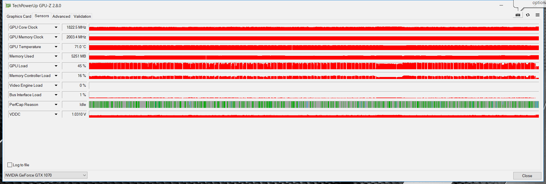

Hast du schon mal GPU-Z mitlaufen lassen? Normalerweise sollten die Ruckler dort zu sehen sein. Anhand der Grafik könnte man das Problem zumindest mal eingrenzen.

So jetzt hab' ich's geschafft die "Stutters" wieder zu provozieren. Hier die Logs inkl. des Screenshots von GPU-Z. Die "Stutters" beginnen ca. ab der Hälfte der geloggten Zeit. Bei den größeren drops bin ich per alt+tab aus dem Spiel raus.

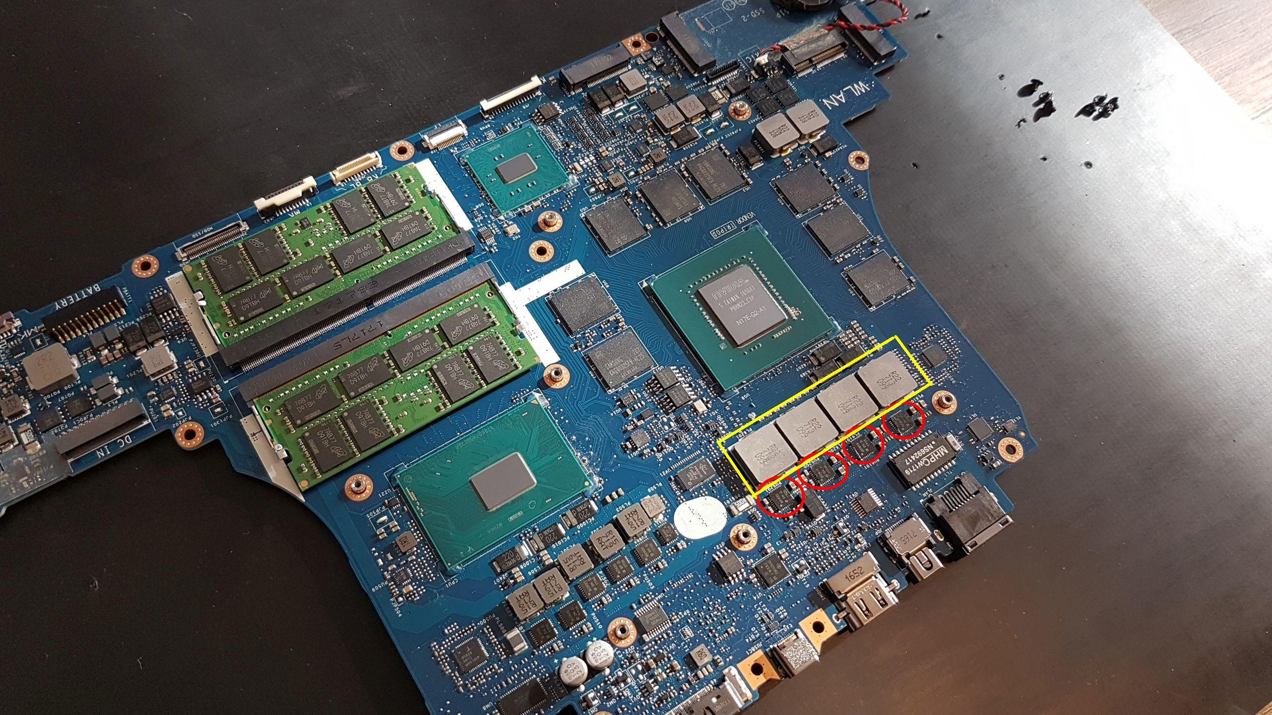

Wenn ich mir das GPU-Z Bild und das Logfile angucke, würde ich sagen, dass es ein Problem mit der Kühlung der Spannungswandler/ MOSFETs ist. Der betroffene Bereich hierfür müsste dieser hier sein:

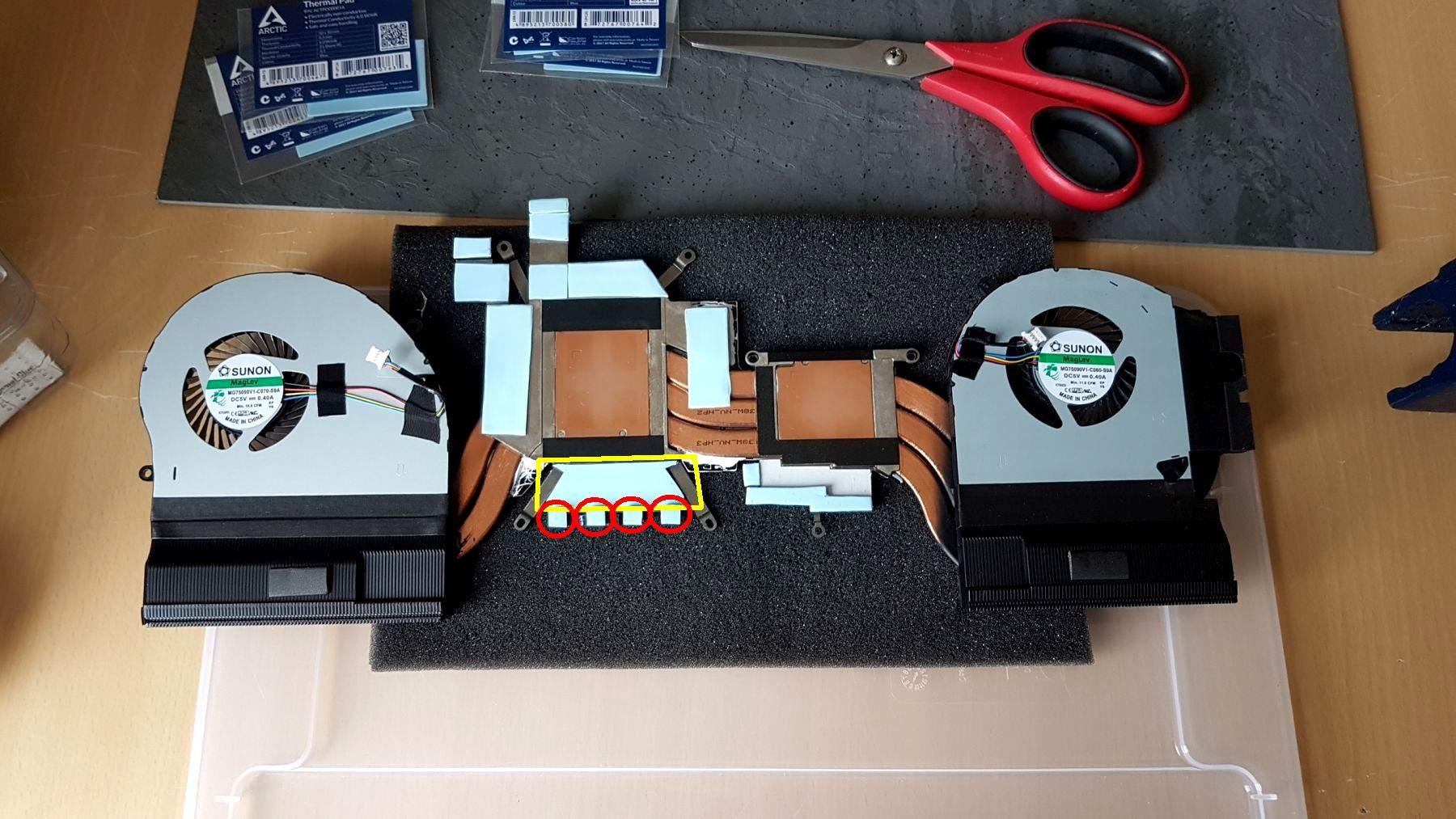

Gerade auf die rot markierten Bereiche musst du besonders achten. Dort ist eine Kühlung zwingend erforderlich. Auf der Heatsink-Seite sieht das ganze dann so aus:
Werksseitig ist bei den vier rot markierten Pads doppelseitiges Klebeband drunter! Das verschlechtert natürlich die Kühlung. Entferne sie auf jeden Fall und klebe die Pads beim Zusammenbau erst auf die MOSFETs. So fallen sie dir nicht vom Kühlkörper wenn du ihn wieder montierst. Und achte unbedingt drauf, dass du die richtige Stärke nimmst.

Im besprochenen Fall habe ich meine Vermutung zu dem Problem geäußert. Sollte es so sein, erklärt auch das Bild von GPU-Z genau was passiert. Die MOSFETs laufen auf Grund fehlerhafter Kühlung heiß, die Schutzschaltung setzt sein und die Spannung in den Induktoren (Chokes) bricht ein. Der VMemController schmiert ab und leert den Cache. Die MOSFETs laufen wieder an, die Chokes haben wieder Spannung und der VMemController arbeitet wieder wie gewohnt. Das alles passiert in weniger als eine Sekunde und führt zu diesem Fehler (Stutter, Micro-Ruckler, Freeze)

Ok ich hab' leider schlechte Nachrichten. Ich hab' heute wieder mit Far Cry 5 getestet. Diesmal ohne Unterlage und leider sind die "Stutters" wieder aufgetaucht und zwar nach knapp einer halben Stunde.
Anbei der GPU-Z Screenshot und die Logfiles.

Für mich brauchst du die Daten nicht extra mitloggen. Mir reicht schon das Bild. Meiner sah anfangs nicht so viel anders aus:
Wie gesagt, bei mir hörte das Problem mit einem Repad auf. Ich glaube, das war zu dem Zeitpunkt wo ich den 1080 HS eingebaut hatte.
