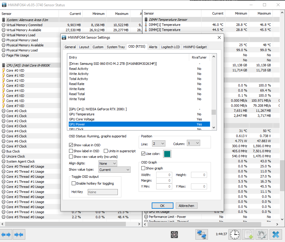

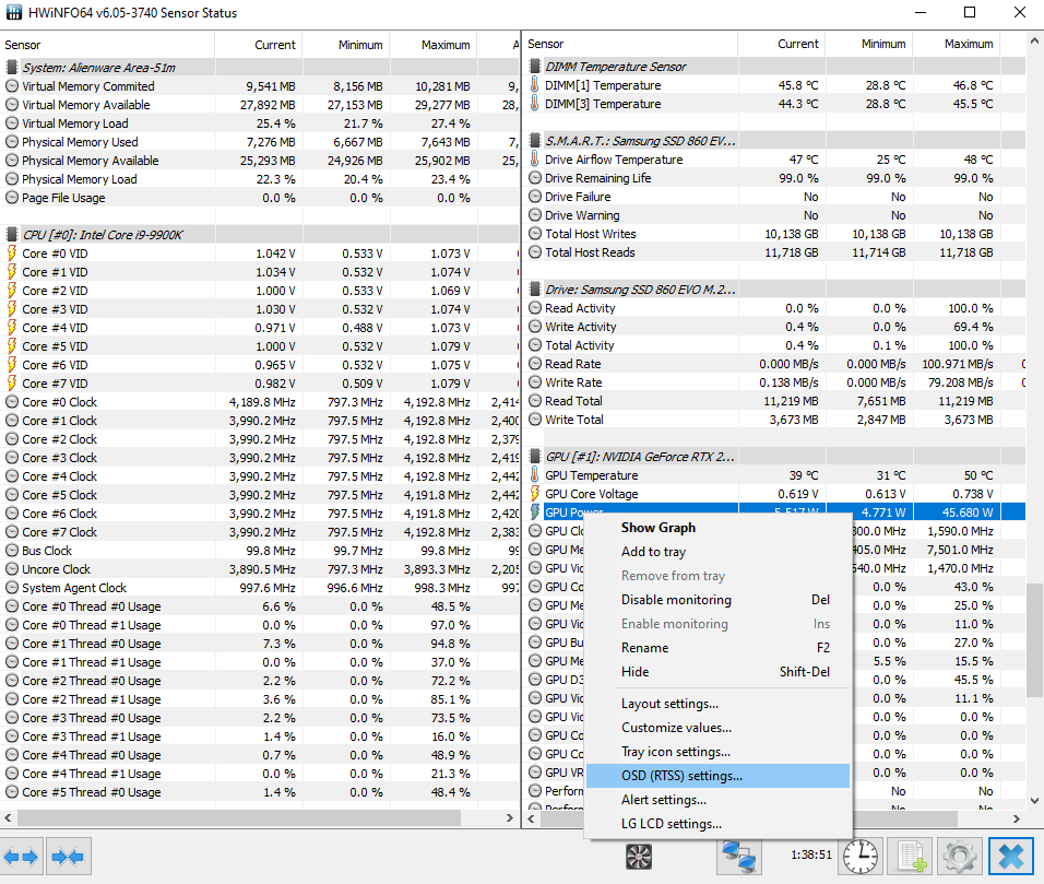

@Silentfan
Wie zeige ich denn den aktuellen Stromverbrauch in Watt im OSD an ?
@JetLaw
Ich habe jetzt im AWCC ein Profil ohne jegliches übertakten erstellt. Nur das Temp Limit habe ich auf 78 Grad gestellt.
Die Autostart Funktion vom Afterburner ist auch entfernt. Nachdem das AWCC beim Betriebsstart geladen wurde sollte Afterburner die Einstellungen überspielen bzw. die GPU bis auf 78 Grad gehen ohne zu drosseln richtig ?
  Am 24.1.2020 um 19:23 schrieb K54:
@Silentfan
@JetLaw
Aufklappen
In HWiNFO die Sensoren Übersicht öffnen, dort relativ weit unten auf die gewünschte Zeile ("GPU Power") gehen --> Rechtsklick --> "OSD (RTSS) settings..."
Im kleinen aufgegangen Fenster dann "Show Value in OSD" anhaken. Rechts daneben kannst du auch noch eine Farbe zuweisen und konfigurieren in welche Zeile und Spalte im OSD das Ganze angezeigt werden soll.
Wegen deiner zweiten Frage an JetLaw: Ja, so ist es. Afterburner überschreibt lediglich (sofern du dort ein Profil lädst oder was für den Moment einstellst) die Taktraten. Das Temperatur-Limit kann durch Afterburner nicht geändert werden, ergo wird es auch nicht angefasst (die Setting bzw. das erhöhte Temp-Limit durchs AWCC bleibt bestehen). Somit kannst du ein erhöhtes Temp-Limit durch AWCC haben und gleichzeitig ein Undervolting durch Afterburner.

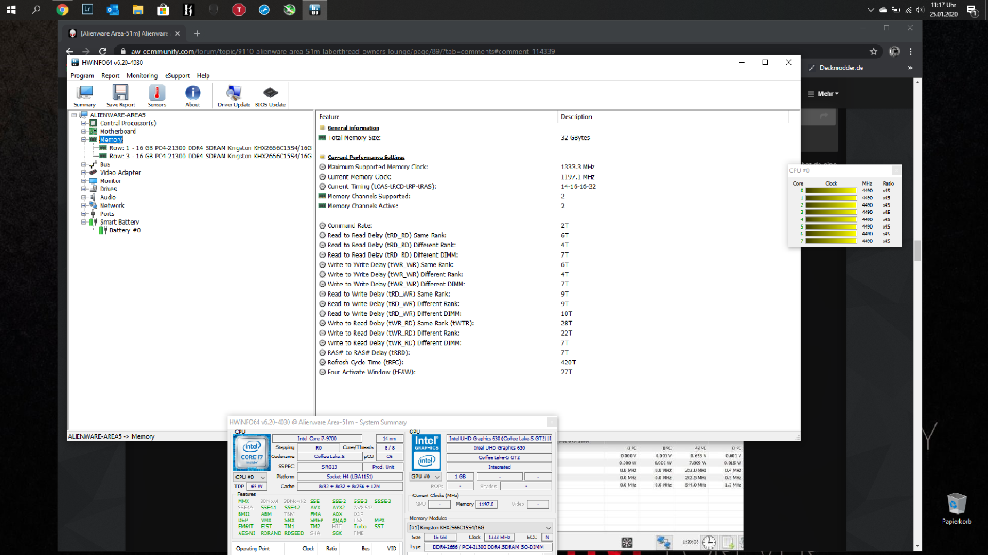

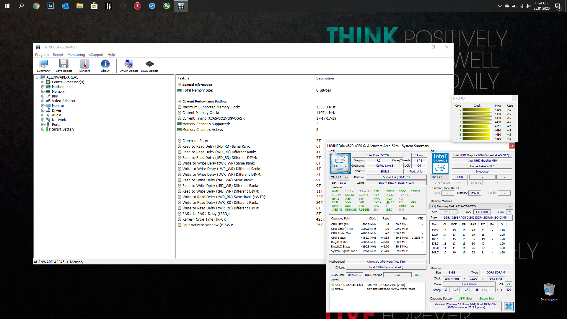

DDR, Double Data rate. Also alles x2.
Dein RAM kann 1333x2 also 2666 und läuft mit 1200x2 also 2400mhz ;)
Genau, und sehr wahrscheinlich werden wir - auch zukünftig nicht - mit unserem Ram in unserem Area 51m ("R1") keine höheren Taktraten und / oder niedrigeren Latenzen benutzen können.
(bevor du fragst / jemand fragt, wieso dein 2666 MHz Ram mit 2400 MHz läuft ;))
Bearbeitet von Silentfan
