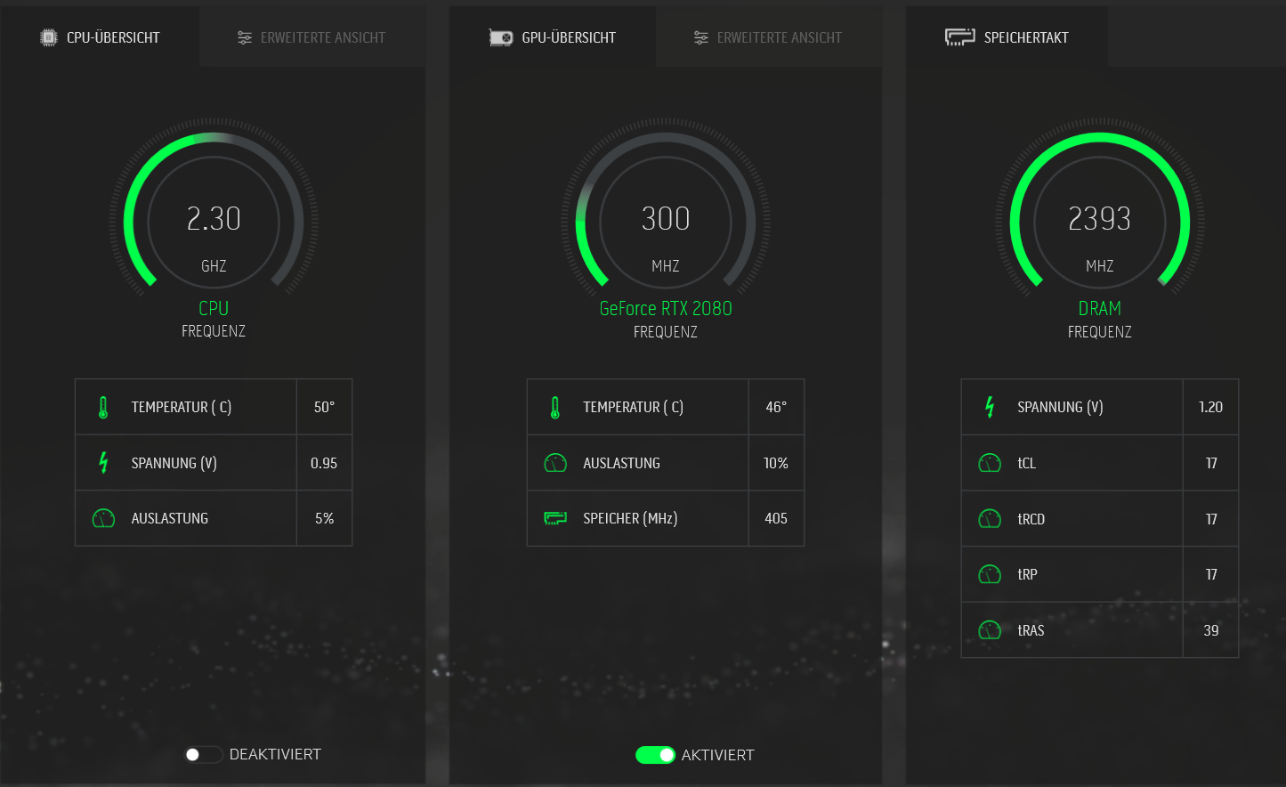

Die im NBR haben noch geschrieben, dass man die CPU Übertaktung deaktivieren soll. Ich habe es gemacht. Sollte dann so aussehen.
Meine 2080 taktet in Windows mit 1500mhz egal ob Netzteil oder mit Akku.

Dann hast du im Nvidia Control Panel maximale Performance bevorzugen eingestellt :)
Stell Mal auf adaptiv.
Geht beides. Adaptiv und optimal. Bei maximal bevorzugen taktet die GPU nicht mehr runter
Unbedingt nach dem umstellen Neustarten
vor 13 Minuten schrieb JetLaw:
Da ist es bei mir auf "optimale Leistung" eingestellt. Scheinbar die Voreinstellung von Nvidia. Kann natürlich sein, dass er da etwas verstellt hat.
Ja, das ist die Voreinstellung von Nvidia, da sollte sie auch runtertakten. Möglicherweise hast du bei einem oder mehreren Spielen im Anwendungsprofil aber "Maximale Leistung bevorzugen" eingestellt?
Falls nicht: wo liest du die 1500 MHz ab? Zeigt HWiNFO das auch bei "Current" an?
Genau so war es. Vielen Dank ??

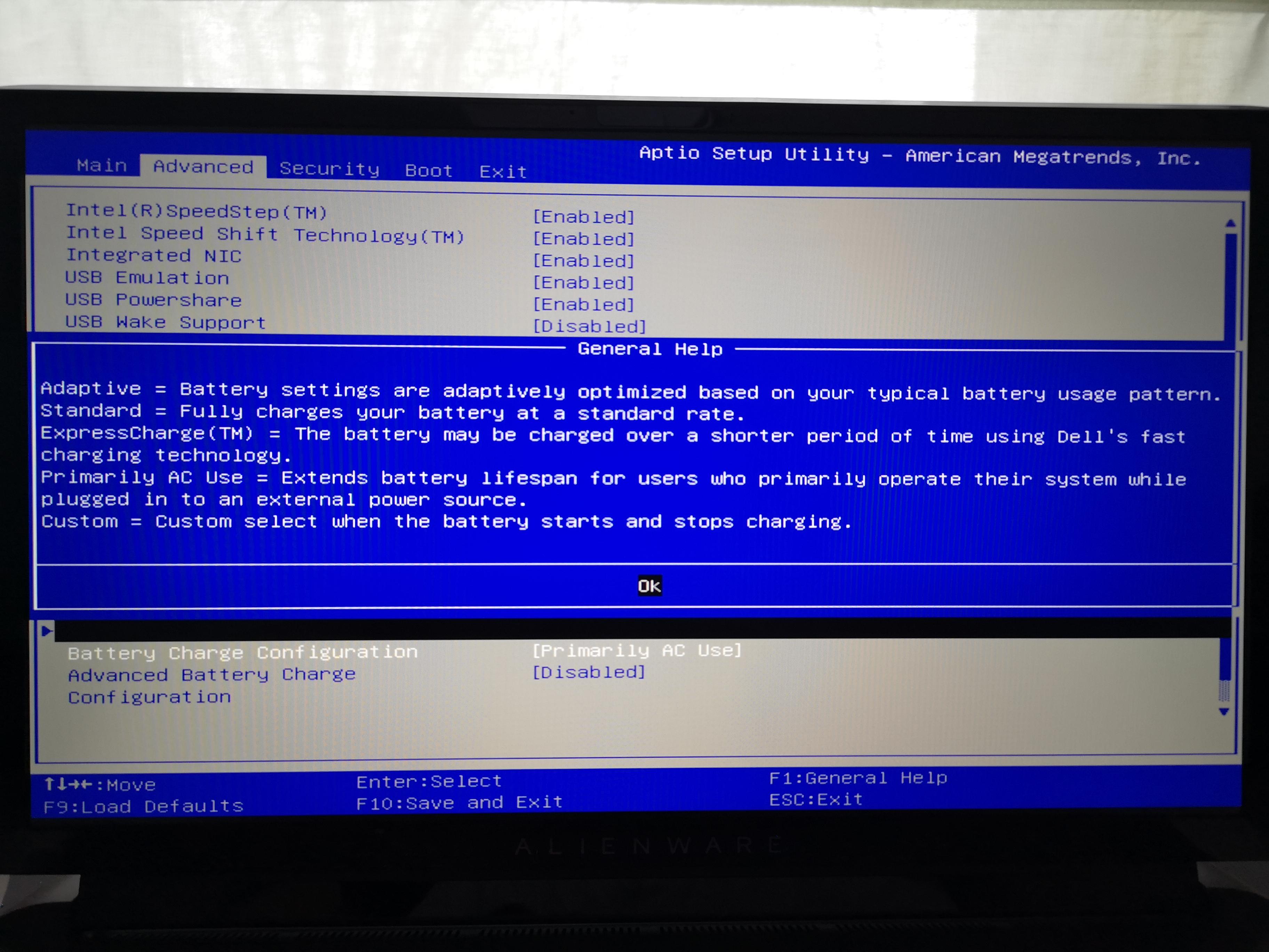

Falls es jemand noch nicht kennt. Im Bios kann man den Umgang mit dem Akku für seine Bedürfnisse einstellen bzw. den Akku schonen.
Ich nutze Custom  zwischen 50-80%.
Bearbeitet von marcohf78
