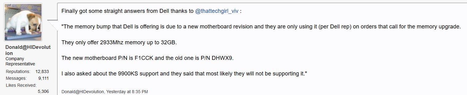

Scheinbar gibt's doch ein paar News in Sachen RAM-Speed:
Die Reaktionen der Community auf dieses Vorgehen von Dell kann ich gut nachvollziehen. Link
ja hab ich auch grad gelesen... Ist natürlich richtig blöd. Aber selbst mit Replacement Board hast du die Wahl zwischen 87 Grad GPU Temp Limit oder schnellerem Ram :(  alles suboptimal
Hmm soviel zum schnellstem Notebook, welchen man ganz leicht upgraden kann. Wenn selbst für schnelleren RAM ein neues BOARD benötigt wird, braucht man sich in Puncto GPU Upgrade in der Zukunft keine Gedanken machen.

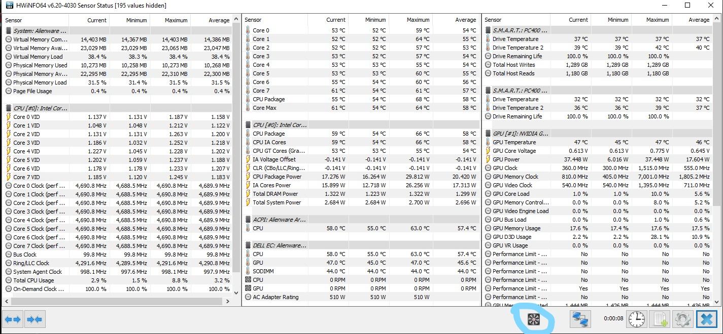

Könntest du mir bitte zeigen wo ich das da einstellen kann. Sehe da keine Lüfter. Versteckt ist auch nix. image.thumb.png.918e19b64f01b11dac54021e37e14c08.png

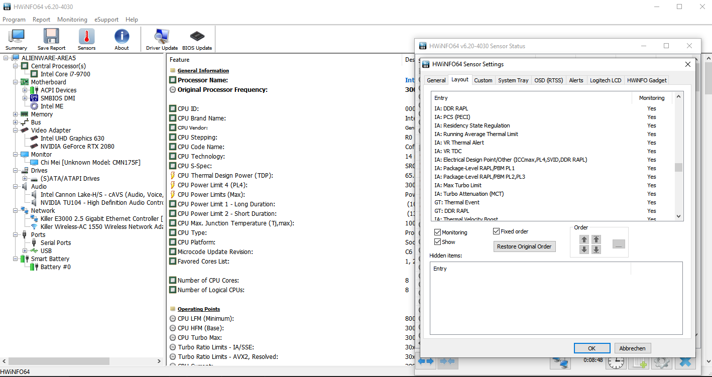

@marcohf78 Du musst HWInfo starten und dort dann aus Settings auswählen 707459820_Screenshot(114).png.ef762bfac162fcbdb3df1d8f878ea52c.png
Beim nächsten Fenster dann auf  den Reiter Safety und dort den Haken bei "EC Supprt" entfernen.
Dann sollte er die Einstellung unten bei den Sensoren anzeigen.

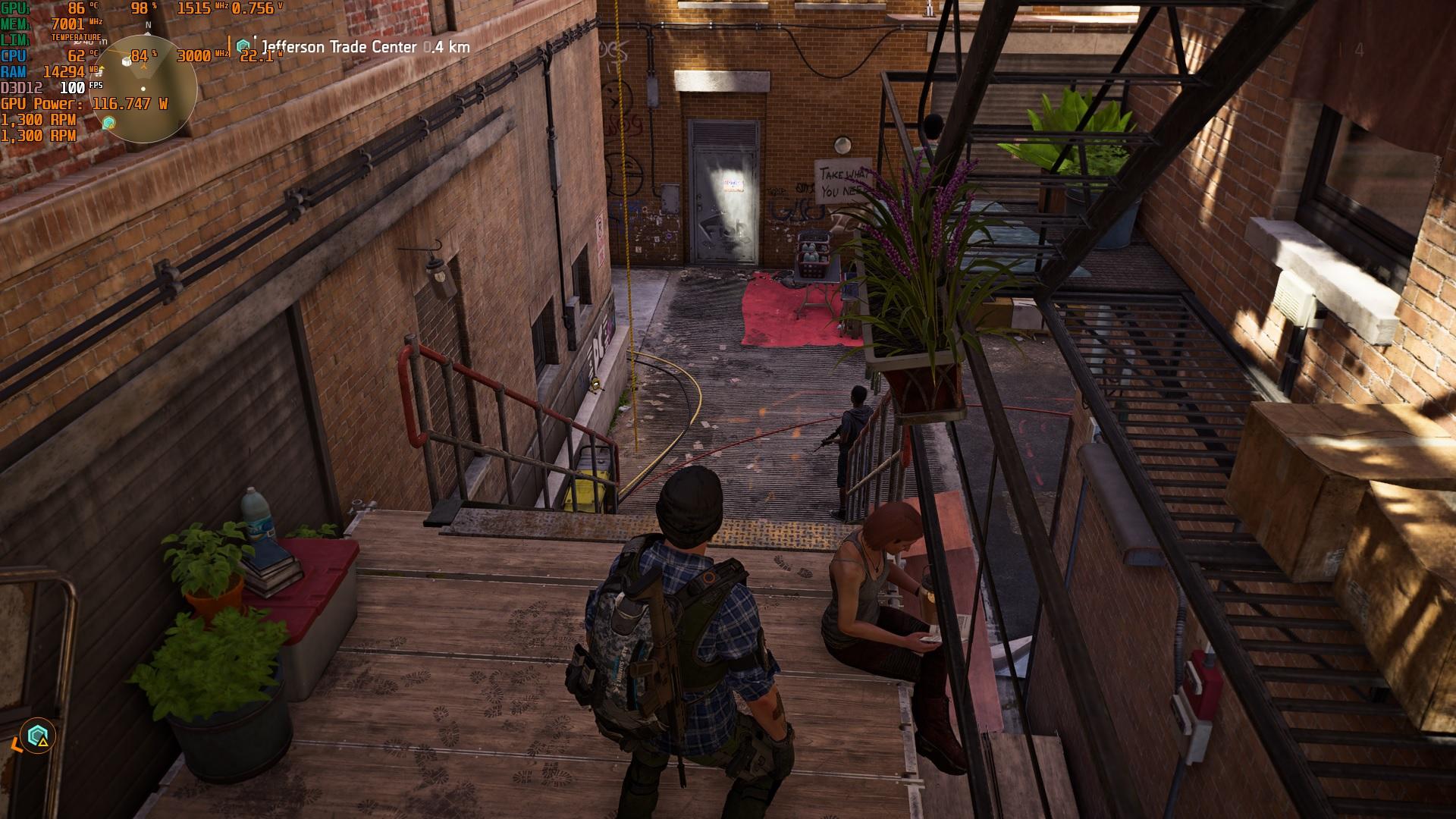

Ich hab das mit BIOS 1.8.1 vorhin erst getestet. Silent Mode und bei 82°C ging es auf 400mhz runter.
vor 7 Minuten schrieb broly1988:
Wie hast du das angestellt das du so hoch mit die grade das du auf 86 kommst und ohne das es drosselt
Habe bei HWinfo die Lüftersteuerung aktiviert. Bei AB ne Spannungskurve erstellt. Sonst eigentlich nix.

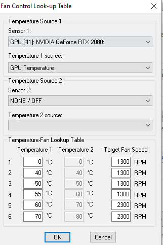

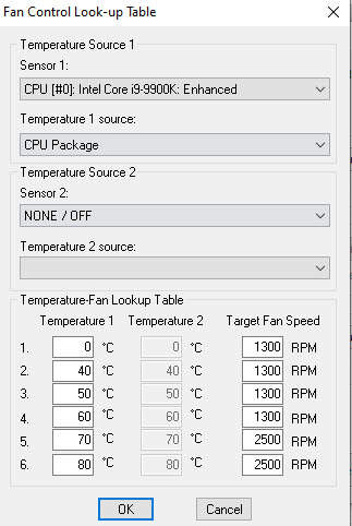

@marcohf78
Du hast glaube ich einen kleinen Logik-Fehler drinnen. Du brauchst nur einen Sensor abzufragen. Du musst quasi pro Fan (gibt ja einen CPU- und auch einen GPU-Fan) jeweils einen bzw. den richtigen Sensor abfragen, siehe Anhang
