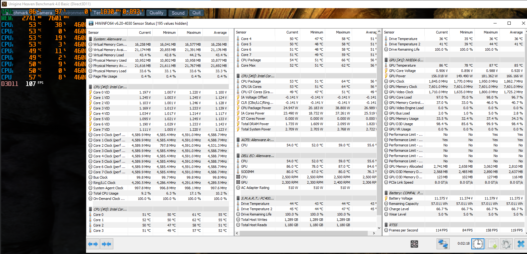

Ich kann das bestätigen. Wenn man mit HWInfo den Lüfter einstellt, geht die Temperatur auf jeden Fall höher. Ist ja verrückt lol Im AWCC habe ich auch keine Erhöhung der Temperatur eingestellt. @marcohf78 bester Mann ;)
Wie man sieht läuft das schon seit mehr als 2 Minuten. Starte ich alles ohne HWInfo gibt es Trottling nach 30 Sekunden. Am besten das bleibt unser Geheimnis, nicht das Dell noch etwas dagegen unternimmt :D

Anleitung zum Umgehen des Temperatur-Limits bei Bios 1.8.1 (bis 86 Grad @GPU möglich):
1) Benutze ein AWCC-OC-Profil mit einem höherem Temperatur-Limit
2) HWiNFO installieren und für den Windows-Autostart konfigurieren (Settings - General - "Auto Start" anhaken)
3) HWiNFO-Lüftersteuerung aktivieren, Anleitung Screenshots hier
4) Sensoren und RPMs bei beiden Lüftern in der HWiNFO-Lüftersteuerung konfigurieren, Anleitung Screenshots hier
5) HWiNFO-Lüftersteuerung in den Windows-Autostart legen, Anleitung hier
WICHTIG: Damit ihr die richtigen Zahlen / RPMs (z.B. 3000) bei HWiNFO eintragen könnt, muss vorher das entsprechende Lüfterprofil im AWCC gewählt worden sein.
Wenn ihr also z.B. "Ausgeglichen" im AWCC wählt, dann könnt ihr (und NUR dann) bei HWiNFO auch die RPMs 2800 (CPU-Fan) und 3200 (GPU-Fan) wählen. Das kleine Lüftersteuerungs-Fenster von HWiNFO muss kurz geschlossen werden, nachdem ihr im AWCC das Lüfterprofil geändert habt. Sonst bekommt die Lüftersteuerung von HWiNFO das nicht mit.
In "Volle Geschwindigkeit" funktioniert 0, und 3700 für die CPU sowie 0 und 3800 für die GPU
In "Leistung" funktioniert 0 und 3000 für die CPU sowie 0 und 3200 für die GPU
In "Ausgeglichen" funktioniert 0, 1300 und 2800 für die CPU sowie 0, 1300 und 3200 für die GPU
In "Still" funktioniert 0, 1300 und 2500 für die CPU sowie 0, 1300 und 2300 für die GPU
Ist nur blöd das die Drehzahl bei 2300 bzw 2500 limitiert ist. Somit ist das nur von Vorteil wenn man ein Lüfterprofil Still nutzen möchte..
@marcohf78 Nein, ist sie nicht. Es funktioniert auch mit anderen RPMs, z.B. 2800/3000 ("Ausgeglichen") usw. - siehe meinen Beitrag oben drüber. :)

vor 44 Minuten schrieb marcohf78:
Japp das funzt. Habe gestern Nacht noch 4h avg. 85grad gehabt und fast konztanten 1830mhz.
welches Lüfterprofil und welche Drehzahl hattest du da? Auch interessant: mit welchem Spiel?
Profil Ausgeglichen mit 1300rpm bis 90 Grad eingetragen.
Spiel war Devision 2  habe da aber die FPS über Nvidia so reduziert das ich nicht über 87grad komme.
Ist für mich nur zum Testen gewesen ob der Takt doch irgendwann abstürzt....
Ich habe es aktuell nicht geschafft ohne Custom Profil zu aktivieren. Nur mit dem Fan Programm aktiv geht er wieder in die Regelung.

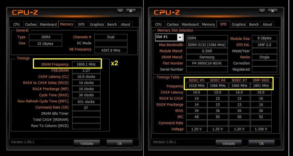

Habe auch HyperX RAM verbaut, allerdings mit 2666Mhz was auch reichen würde. Woher weiß ich, was für ein JEDEC Profil der hat ?
https://www.amazon.de/dp/B01N2VUOBJ/ref=cm_sw_r_other_apa_i_2GumEbQXA1YTF
Ist doch derselbe ?
Bearbeitet von K54
hast du eine genau Bezeichnung? Gibt wohl auch ne Möglichkeit mit nem tool den Ram zu editieren. Bevor ich jetzt neuen bestelle warte ich erst mal ob ich meinen mit 2933 zum laufen bekomme
vor 8 Minuten schrieb K54:
Wenn durch's BIOS (oder andere Tools) nichts verändert wurde, kannst du das mit CPU-Z und am RAM Takt sehen. Der Rest entspricht dann dem JEDEC oder XMP Profil
