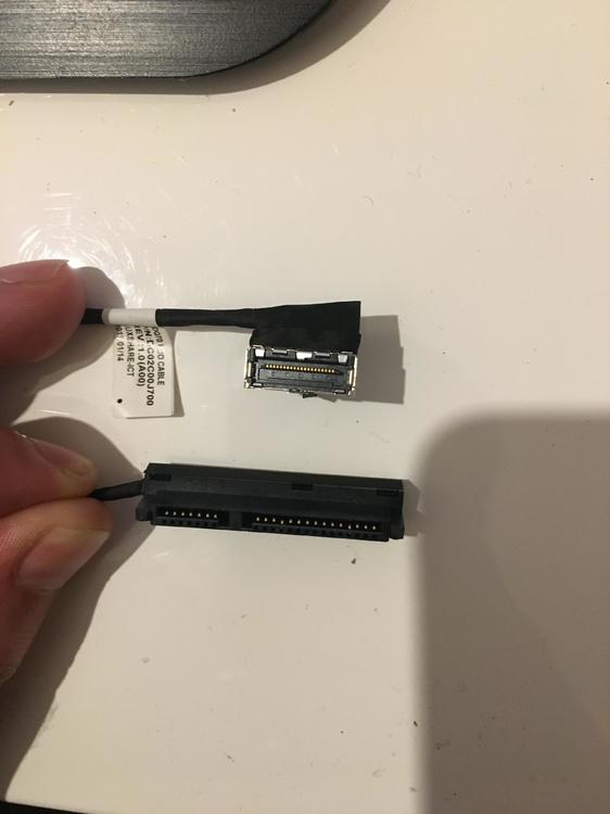

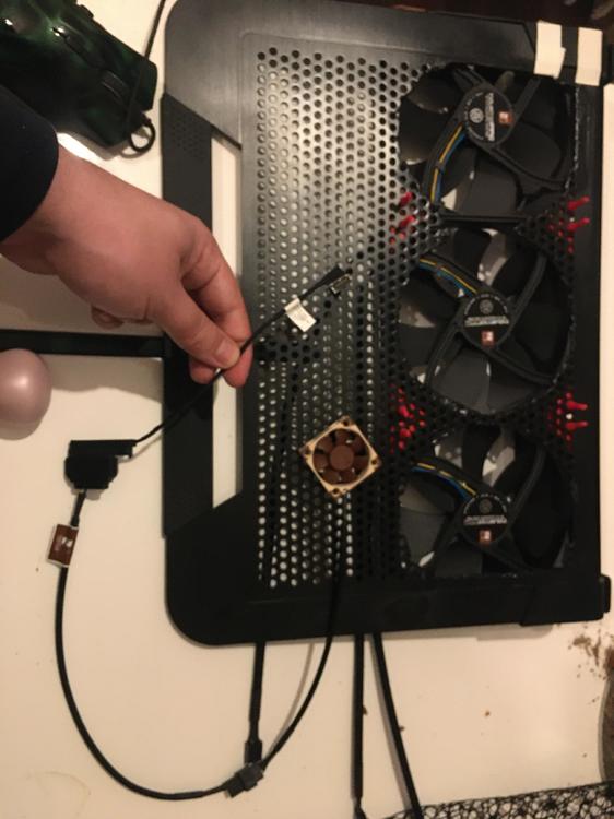

Ich müchte einen extra Lüfter statt der 2.5 Zoll HDD/SSD benutzen weil ich 2x m.2 habe und keine weitere Festplatte brauche. Wieso funktioniert es nicht?
Diesen Slot will ich für 2-3 klene Lüfter/Gebläse benutzen.
Der Stecker Funktioniert und der Lüfter wurden getestet und sind nicht defekt.
SATA auf 4Pin Kabel

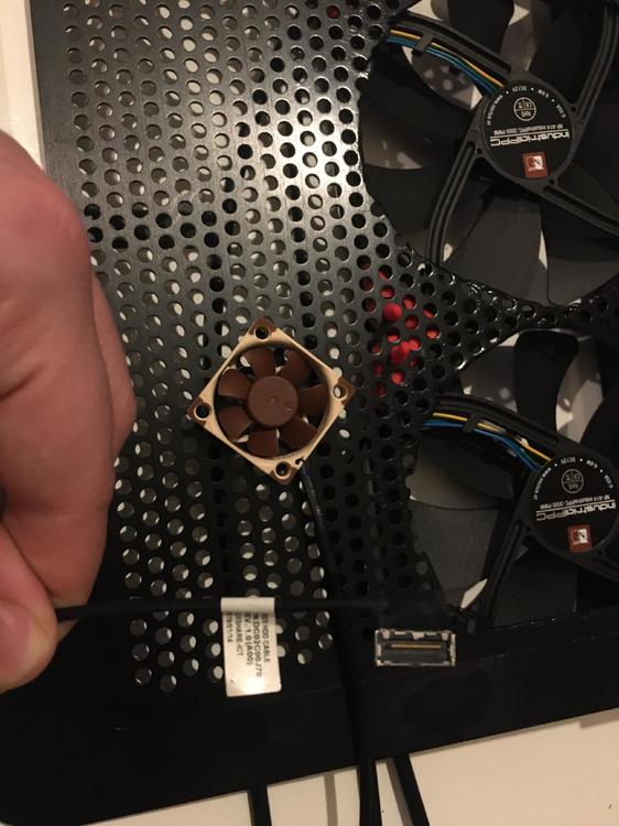

Im Hintergrund Noctua Industrie cooling Pad so laut wie ein Staubsauger ? und der Mini Noctua den ich statt der HDD haben will.

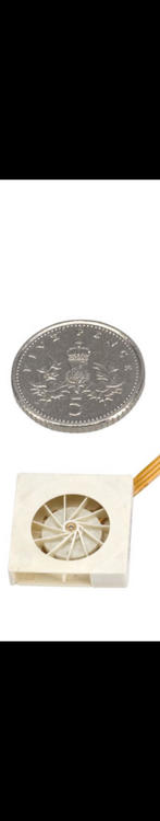

Die Sunon Lüfter sind klein wie Münzen sehr stark aber auch laut

Ich hoffe das jemand eine Lösung hat weil 2 weitere Mini sunon Lüfter (3mm hoch) sollten die nächsten Tage eintreffen mit denen wollte ich die m.2 welche in der Ecke steht kühlen. Bitte ?

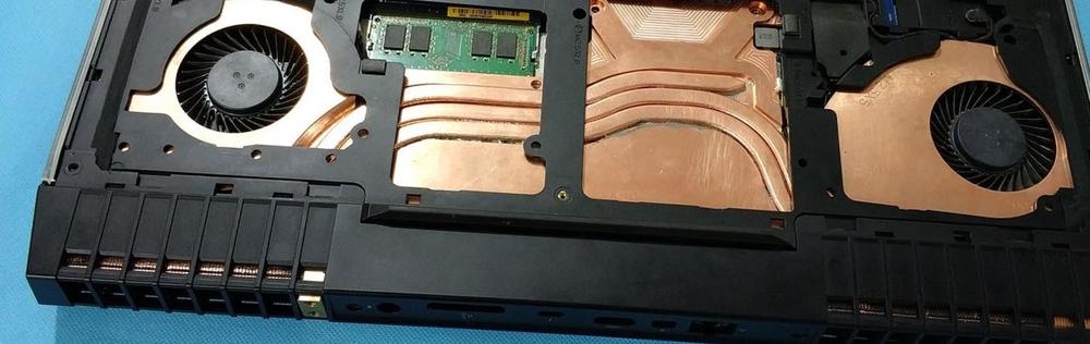

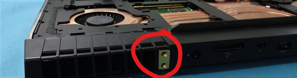

Mehr Luft Zirkulation, ich überlege auch den Akku komplett zu entfernen und dort HEatpipes mit noch mehr lLüftern einzubauen. Der Masterplan ist eine  Waserkühlung mit externer Pumpe aber zurzeit gibt es noch keine, nur welche Für den R5 bei AliExpress zu kaufen.  BEstimmte Heatpipes kann man verbiegen zusätzlich sind die Innen hohl:verbiegen.jpg.1f493f8aa68037945026d4ccc9a8347c.jpg
Simple währe es dan so:
Und Professionel mit einer CNC Fräse dan eher so:
Aber das kennst du ja schon alles sicher. ICh will gerne mit paar zusätzlichen Lüftern anfangen weis aber nicht woher ich den Strom aus dem Laptop nehmen soll. Ich entschuldige mich für die Rechtschreibfehler,

- Zum kleinen Lüfter. Also mal abgesehen davon, dass der wahrscheinlich kaum was bringen wird, würde ich ihn erstmal über eine externe Stromquelle betreiben und testen was er tatsächlich taugt, bevor ich im inneren versuchen würde irgendwelche Stecker anzuzapfen.
- Zum Wasser-Mod. Wir hatten hier schon mal einen User der den besagten Wasser-Mod hatte, hat mich aber persönlich aber nicht überzeugt, da er leistungstechnisch nicht mal ansatzweise an meinen gemoddeten R5 gekommen ist. Ich mein, wenn ich schon so viel Zeit, Geld und Nerven investiere, will ich schon ein nachweissbares Ergebnis meiner Arbeit. Außerdem finde ich, dass man mit dieser Art von Mod die Grundidee eines Notebooks irgendwo verfehlt. Da kann man gleich auf einen Mini-ITX Build gehen.

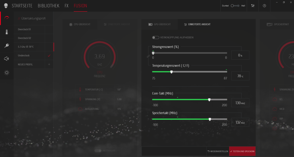

Funktioniert der Trick bei euch auch nach einer längeren Zeit ? Nach 30 min RDR2 bzw. 78 ist die FPS wieder massiv gesunken bzw. hat es gethrottelt.
Also mit aktivierter Kurve im AB

Im Modus Ausgeglichen gehen nur die Werte 0, 1300, 3200 auf der GPU. Kannst du das in deiner Beschreibung noch ändern ?
Ups, hab tatsächlich 3000 statt 3200 geschrieben. Danke für den Hinweis. Kann es leider nicht mehr ändern. @Sk0b0ld könntest du bitte in meiner Anleitung bei "Ausgeglichen" die 3000 durch die 3200 ersetzen, vielen Dank.

Falls ich dich richtig verstehe hast du das Temperatur-Limit auf 78 Grad gesetzt. Wenn du beim Gamen die 78 erreichst, wird der Takt deiner GPU mit der Zeit möglicherweise / sehr wahrscheinlich abnehmen. Da bleibt dir nur übrig die Lüfter schneller drehen zu lassen oder das Temperatur-Limit zu erhöhen (oder du lebst halt mit geringerem Takt nach einiger Zeit).

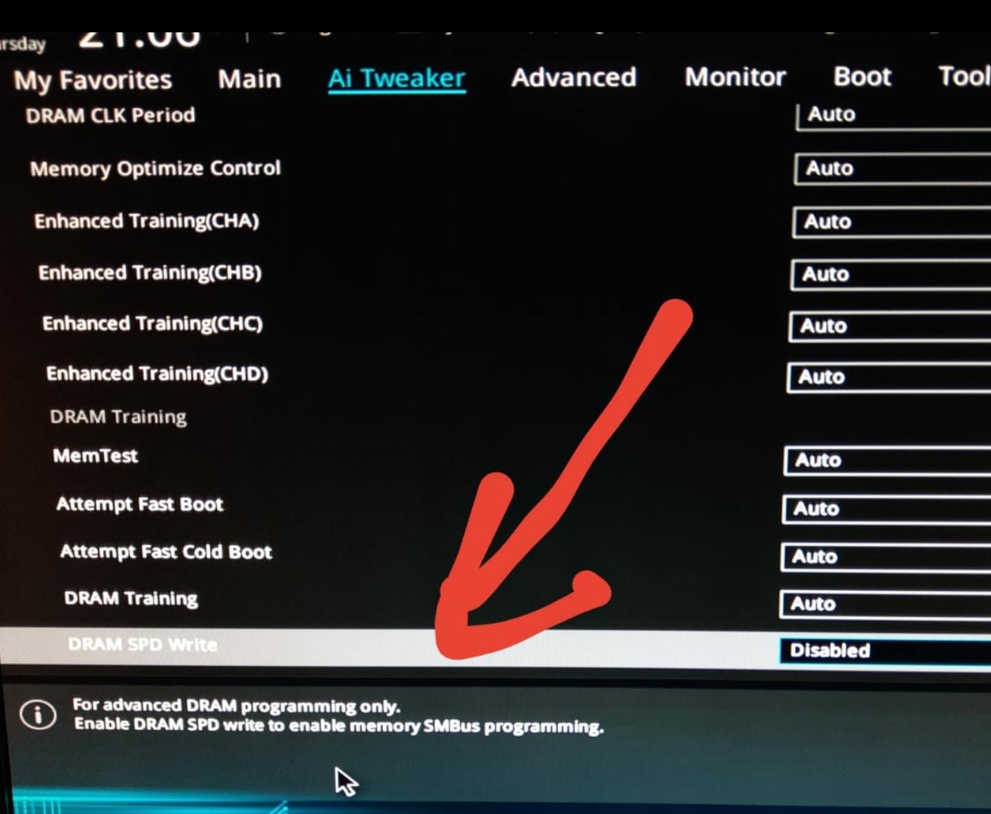

So... also ich hab zumindest schon mal einen Desktop organisiert, der ein Asus Board hat, wo man DRAM SPD Write aktivieren kann. Ein Kumpel hat einen Haswell E auf einem Asus Workstation Board am laufen.
Jetzt noch einen SO-Dimm auf Dimm Adapter besorgen dann kann ich das mit den Jedec Profilen mal testen.

Theoretisch sollte das schreiben des SPD auch über Taiphoon burner funktionieren. Aber was wollt ihr ändern?

das ist ja bekannt :)  aber das SPD schreiben muss auch per Bios erlaubt sein. Der A51m kann das nicht. Hab ich mit allen Bios Versionen ab 1.2 -1.8.1 getestet. Du brauchst dafür einen PC wo man DRAM SPD write aktivieren kann. Vorher nützt dir der Thaiphoon Burner gar nix.

die vorinstallierten Jedec Profile, um statt 2400 dann 2933mhz nutzen zu können ;)  Das 1.8.1er Bios scheint noch Probleme zu haben das richtige Jedec Profil zu wählen wenn auf den Dimms mehr als ein Jedec Profil installiert ist.
