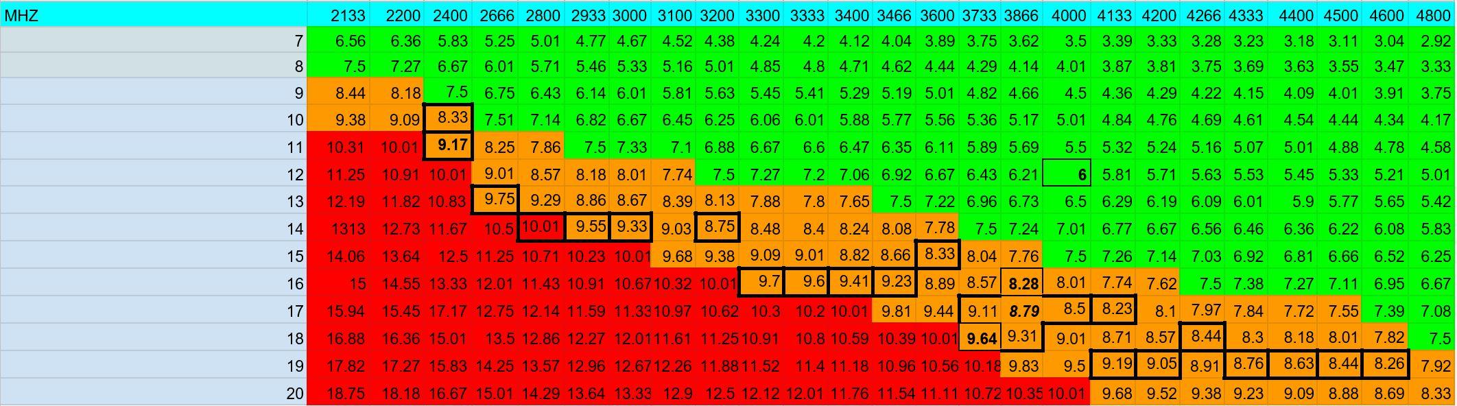

Kenne mich mit Ram gar nicht aus, daher die Nachfrage: neben dem höheren Takt bekommt man so ja dann auch (falls machbar) bessere Timings oder?
Theoretisch ja, aber nur umweg über das schreiben des SPD´s. Einfacher wäre es wenn es im BIOS verfügbar wäre. Alleine schon wenn man mal was rein schreibt was nicht läuft.^^
wenn du von JEDEC 2400 cl17 auf JEDEC 2933 cl20 gehst hast du besseren Takt und schlechtere Timings. Die Latenz wird trotzdem besser. Hast du 2400mhz CL15 bist du erst mit 2933 CL18 schneller.
