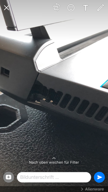

Hi zusammen,
mal was anderes: meine Lüftungsschlitze links sind beschädigt, siehe Bild. Man müsste leider so gut wie ALLES auseinanderbauen, um das zu fixen (siehe anderes Bild / Ersatzteil).
Dazu habe ich keine Lust. Und bei Dell hab ich auch keine Garantie die so ein Eigenverschulden abdeckt. Ein neues A51m möchte ich aber auch nicht, habe auch ziemlich gute Chips erwischt. So damit leben möchte ich aber auch nicht. Meine Idee ist aber, das irgendwie schön zu verdecken, mit einer Art Batch oder so. Schwarzes Isolierband beispielsweise wäre zu dünn und allgemein zu pragmatisch / nicht schön.
Ideen? :) Dass dann weniger oder gar keine Luft an der Stelle entweichen kann macht mit meinem starken Undervolting-Setup nichts...

Ich hab ihn in den Rucksack gepackt, und den Rucksack auf einen Stuhl gestellt. War ein Stuhl vom Hotelzimmer der ziemlich glatt war (wird mir nie wieder passieren), der Rucksack ist also runtergefallen. Trotz Polsterung ist dann eben der oben zu sehende Schaden entstanden. War auch sicher etwas Pech dabei.

vor 10 Stunden schrieb Silentfan:
Ideen? :)
Dremel und dann damit die  Schlitze rekonstruieren oder ganz verschließen an der Stelle
Pattex Kintsuglue Flexible Knete schwarz / Leicht formbare Klebepaste zum Reparieren, Rekonstrukieren, Schützen & Verbessern von fast allen Gegenständen / 3 x 5g https://www.amazon.de/dp/B0787CVDKD/ref=cm_sw_r_cp_apa_i_BPrqEb810TRH6
oder das eignet sich eventuell noch besser
HG-Epoxy Stick Knetmetall 2 Komponenten Reparaturkitt Power Knetmasse https://www.amazon.de/dp/B01N7BZLRM/ref=cm_sw_r_cp_apa_i_d1rqEb931Q00Q
Farbe würde ich bei Revell suchen. Die sollte 80C vertragen.
Bearbeitet von marcohf78
Danke schonmal. Ich kann mir aber nicht vorstellen, dass ich persönlich damit ein gutes Ergebnis erzielen würde.
Ich dachte eher an eine rechteckige selbstklebende dünne Platte, z.B. schwarzes Alu oder ähnlich.
vor 42 Minuten schrieb Silentfan:
Ne, ehrlich gesagt habe ich sie auch glaube ich nicht mal mehr (der Schaden ist schon ein paar Wochen alt). Ich werde es wohl mit nem dünnen Plättchen fixen.
Aus meiner Sicht gibt es nur zwei vernünftige Entscheidungen und zwar ganz oder gar nicht. Ich kann schon gut verstehen, dass du nicht sonderlich viel Lust hast wegen ein paar cm kaputten Lüftergitter einen neuen Palmrest zu kaufen, aber wenn du jetzt anfängst mit Kleber und anderen Materialien da rumzubasteln, wird das am Ende mehr schlecht als recht aussehen. Also entweder damit leben und Geld sparen oder in den sauren Apfel beißen und gleich vernünftig fertig machen. Ersatzteil kannst du beim Support anfragen.
Kleben tu ich da gar nichts. Ich meine wenn eine selbstklebende kleine schwarze Alu-Platte oder sowas, 2,5 x 1,7cm oder so, einfach damit verdecken. Die kann man jederzeit auch wieder entfernen. Aber ja, so ganz final ist die Entscheidung nicht, da ich die Chips eh repasten wollte und es hierzu schon mal halb auseinanderbauen muss.
Dem Support hab ich übrigens vor genau einer Woche geschrieben, bisher keine Rückmeldung.
Bearbeitet von Silentfan
