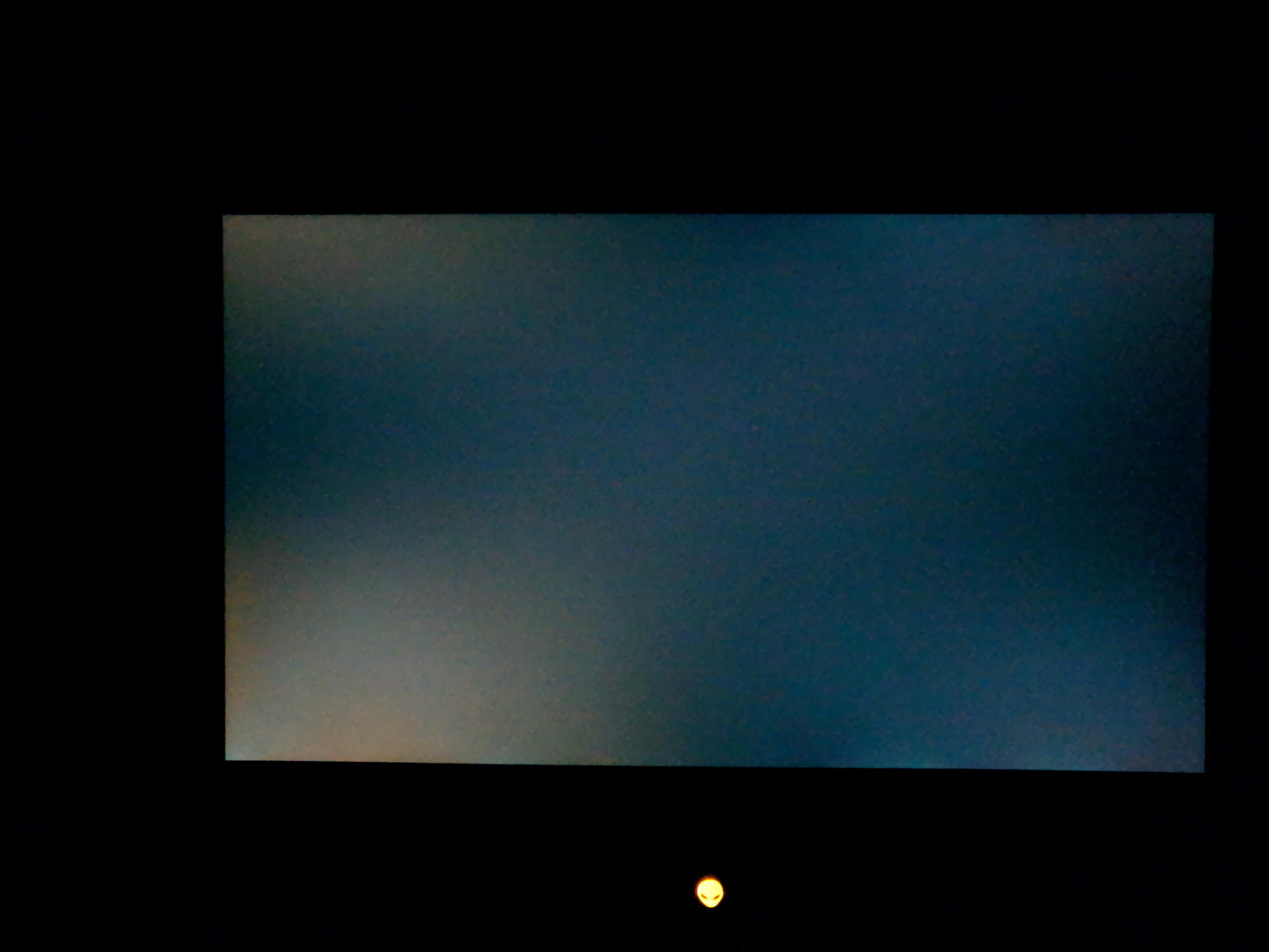

Naja die restliche Beleuchtung vom Gerät musst du schon ausschalten. Aber so schlimm ist es doch nicht ? Da ist mehr IPS Glow statt bleed bzw. sehe ich das net so richtig. So sah das bei mir aus.
Man sieht es auf den Fotos vermutlich nicht so, aber in natura nehme ich die Stellen schon wahr. Vor allem beim zocken -und dabei ist der Raum meistens dunkel oder zumindest abgedunkelt, sieht man es bei Ladebildschirmen oder Publisher-Einblendungen beim Starten eines Games. Schlimm ist für mich auch etwas anderes, aber es stört.

zunächst ein mal Danke für Ihre Nachricht. Das Monitor-bleeding tritt allerdings auch auf, wenn die räumliche Belechtungsstärke hell, mittel oder dunkel ist. Anbei sende ich Ihnen ein erneutes Bild, aufgenommen in einem hellen Raum.
Wie unschwer zu erkennen ist, tritt auch hier noch der ungewünschte bleeding-Effekt auf.

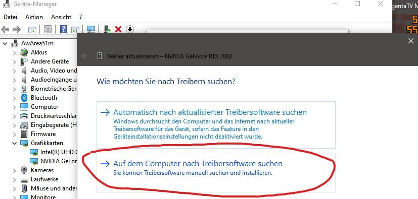

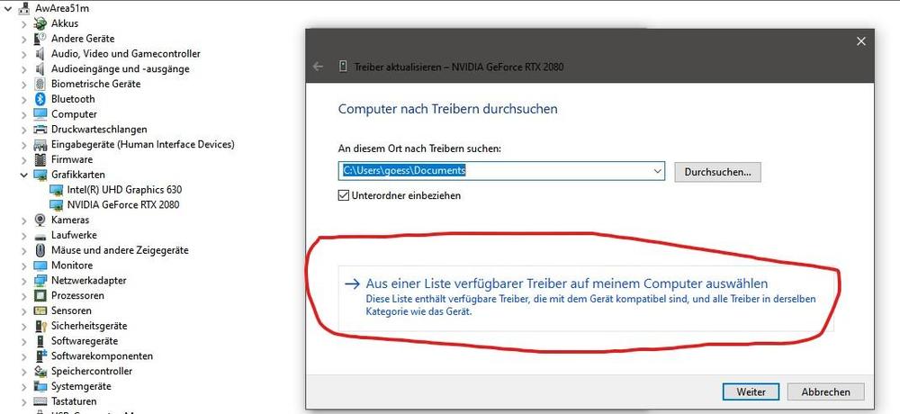

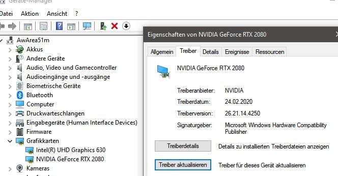

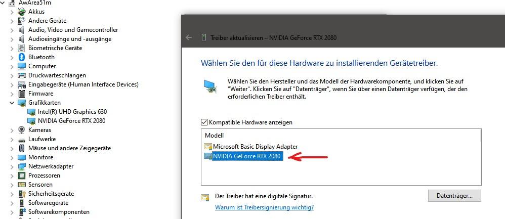

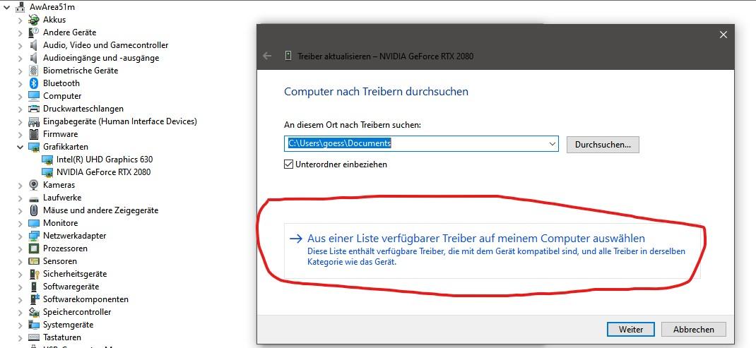

Treiber über die Windowsliste im Gerätemanager installieren schon mal probiert?
Ich habe das manchmal auch so wie du es beschreibst. Merke ich auch daran das ich die Helligkeit nicht mehr regeln kann.
Kurz die Treiber  der von Windows vorgeschlagenen RTX 2080 installieren und alles läuft einwandfrei..
