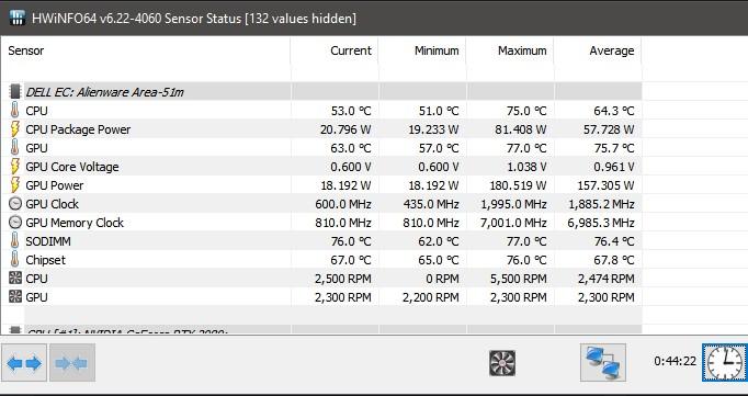

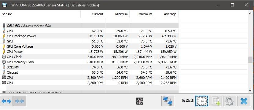

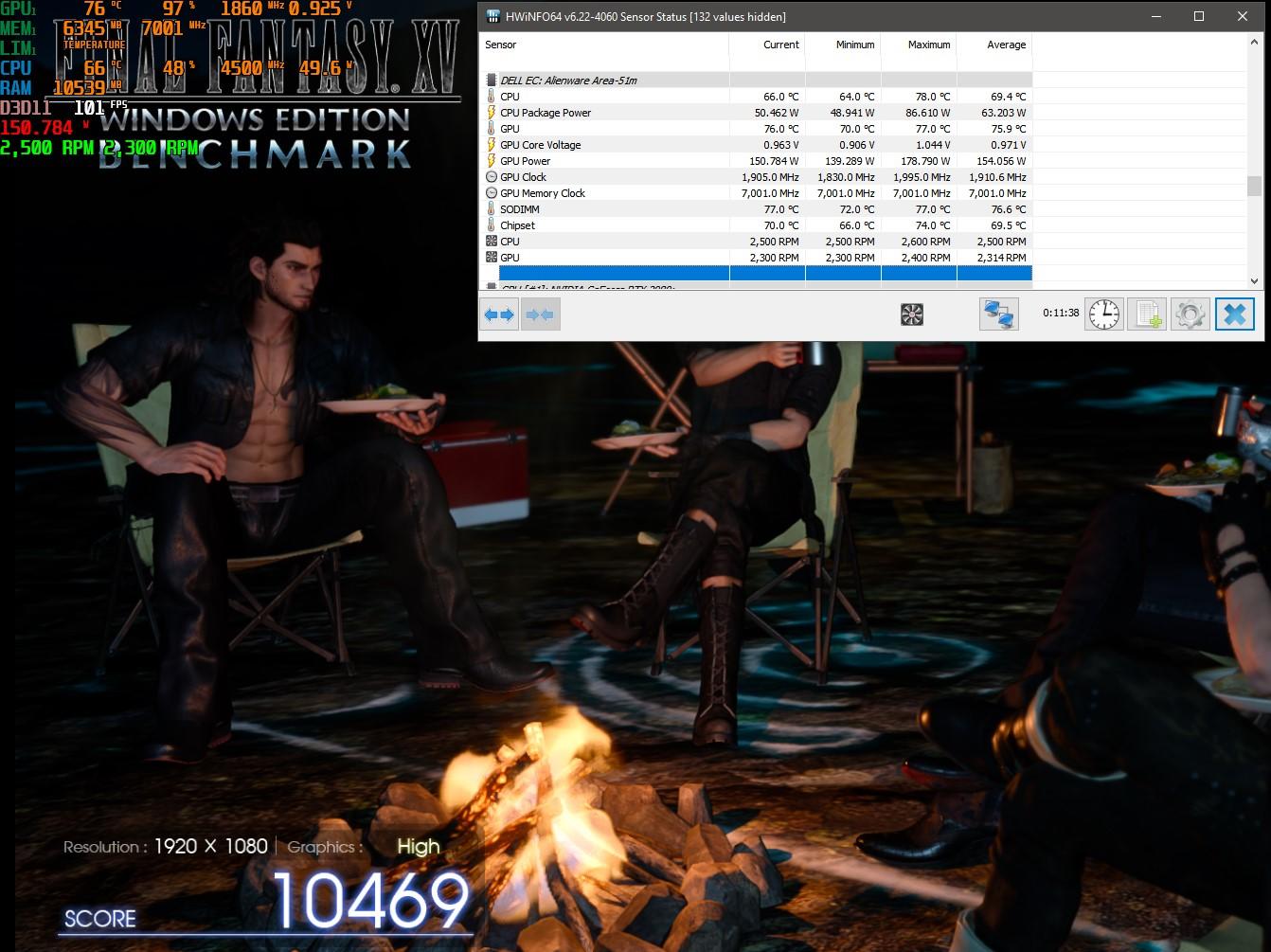

Also bei BF5 und Dev2 mit eingestelltem Templimit regelt alles so runter das die Temperatur nie 77C überstegt. Somit auch keine drosselung auf 300mhz.
Nutze nur den Eingebauten Monitor aber mit allen Grafikdetails (Ultra und Ray tracing usw.).
Profil ist Still.
Ich bekomme bei 2300rpm avg mindestens 150Watt Graka gekühlt.
Das kleine Bild 1 ist Devision 2  und das Bild 2 ist BF5
Zimmertemperatur 22.6C
Bearbeitet von marcohf78

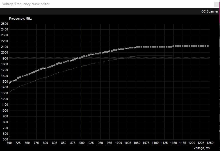

Also ich nutze ja wie einigen bekannt sein wird 2300/2300 RPM (meine Lüfter drehen ja seit kurzem gleich schnell). Vorher waren es 2500/2300 RPM (Lüfterprofil "Still" eben).
Außerdem nutze ich folgendes Setup:
- CPU (9900k): 4,5 GHz @~1,1v
- GPU (2080): +145 MHz Core / + 500 MHz Memory, aber mehr als 0,9v lass ich nicht zu (einfach im Afterburner Curve Editor z.B. auf 0,9v klicken und dann mit STRG + L dort begrenzen - die vertikale Linie taucht auf - siehe Screenshot / Anhang)
Bei vielen Games in 1080p kann ich die 0,9v (und somit knapp 1900 MHz, je nach Temperatur meistens so 1875 MHz) konstant mit dem stillen Lüfterprofil halten. Bei manchen nicht, und in 1440p-2160p (externer TV dran) dann eh nicht. Dann schwankt die Spannung eben zwischen 0,8 - und 0,9v. vielleicht auch mal 0,7 irgendwas (hab ich jetzt aber noch nicht gesehen). Wenn die Spannung schwankt / niedriger wird, tut es der Takt natürlich auch, klar.
Diese dynamische Vorgehensweise mit Begrenzung (0,9v im Maximum) hat den Vorteil (gegenüber z.B. statischen 0,8v im Maximum), dass man bei "unlastigen" Games keine fps verschenkt und die Chips zu kühl sind. Bei heftigen Games (vorallem in 1440p-2160p) ändert sich in dem Moment kaum was, die Spannung reduziert sich z.B. auf 0,8v und man hat dann keinen fps-Vorteil mehr gegenüber dem statischen 0,8v Setup. Bisschen schon, da meistens eben etwas mehr als 0,8v, und somit eben auch etwas mehr Takt, anliegen. Aber man hat eben mehr Spannung und Takt bei allen anderen Games. Umso mehr man am Alienware-Display (in 1080p) spielt, umso mehr lohnt sich diese Vorgehensweise.
Wichtig in dem Zusammenhang ist natürlich das Temperatur-Limit. Das habe ich derzeit auf 80 Grad (also kann die GPU 79 Grad warm werden). Im Hochsommer muss ich um 4 Grad (im Erdgeschoss ist bis zu 4 Grad mehr Raumtemperatur in meinem Haus) erhöhen (sofern ich das gleiche Throttling-Verhalten haben möchte). Oder die Lüfter schneller drehen lassen (ihr kennt mich mittlerweile - das kommt für mich nicht in Frage ;))
Vielleicht fragt sich jetzt jemand wieso ich auf 0,9v begrenze und nicht die Dynamik komplett walten lasse (also einfach nur OC +145 MHz Core / +500 MHz Memory und die Spannung standardmäßig bis 1,063v oder so zulassen). Das hat mehrere Gründe:
- man hört die 2080 deutlich bei über 1v, Stichwort Spulenfiepen oder wie man das auch nennen mag
- bei heftigen Games (vorallem in 1440-2160p) erreicht man ja nicht mal 0,9v, der Abstand (auch vom Takt her) ist mir dann einfach zu groß / unsinnig. Aber das vorher genannte Spulenfiepen ist der Hauptgrund für mich
0,9v im Maximum, und die 2080 in heftigen Games und / oder Auflösungen selbst optimal runtertakten lassen (aufgrund vom Temperatur- sowie Powerlimit) halte ich für eine sehr gute Kombination.
edit1: es sind 145 MHz, nicht 155 MHz, hatte ich falsch in Erinnerung
edit2: +145 MHz Core und +500 MHz Memory geht natürlich nicht mit jeder 2080. Bisschen Glück gehört da natürlich dazu. Ich habe jedoch zwei A51m mit 2080, die damit beide stabil laufen. Wenn ihr glaubt, euer Setup läuft stabil, dann testet auch Wolcen oder Star Wars, diese Games sind beide sehr empfindlich und schmieren ab, wo viele viele andere Games nicht abschmieren)

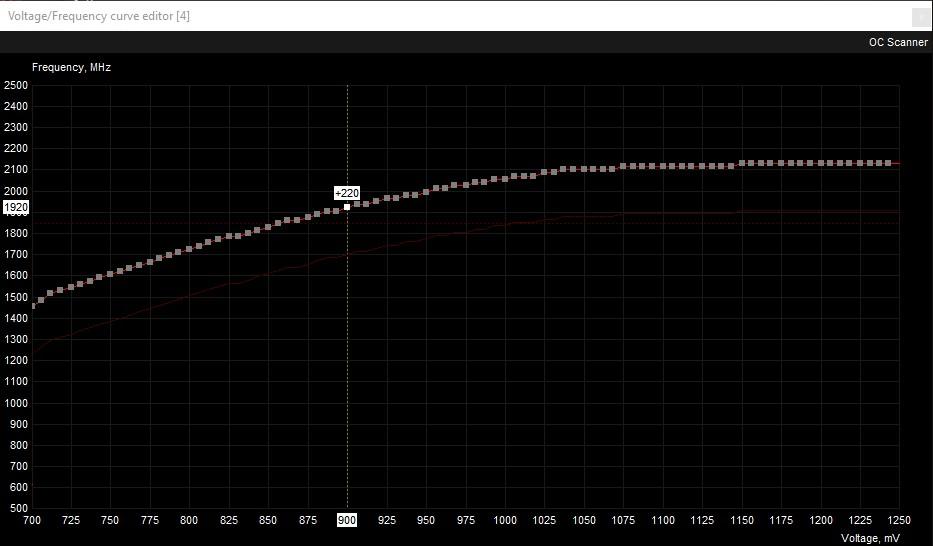

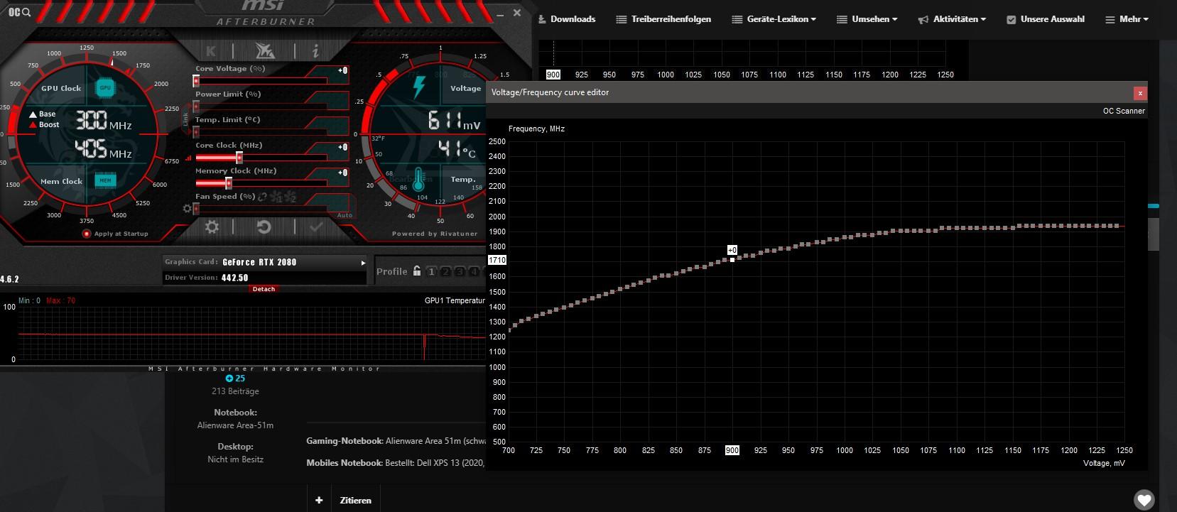

vor 21 Stunden schrieb Silentfan:
Sicher das es nur +145 sind ?
Wenn ich deinen Screenshot angucke liegen bei ca. 1920mhz die 900mV an. Das wären bei mir +220
Wie kann das sein'?
1755 MHz liegen standardmäßig bei 900mV an. Mein Screenshot sind +155 MHz, was dann in 1905 MHz bei 900mV resultiert.
Wolcen als einziges Spiel ist damit aber nicht über Stunden stabil gelaufen, weshalb ich auf 145 MHz runter bin (1890 MHz bei 900mV).
Wie kommst du auf +220 MHz? Liegen bei dir standardmäßig nur 1700 MHz bei 900mV an? Kann eigentlich nicht sein, müssten 1755 MHz sein.
Bearbeitet von Silentfan
Schlechtere GPU würde ich tippen oder anderes BIOS / VBIOS
Das ist normal.
Je nachdem ob das Gerät Kalt oder Warm ist, gibt es schon einmal 30 Mhz unterschied.
Meine OC Kurve im Afterburner liegt mal bei 1950 oder 1920 Mhz. Alles im selben Profil
