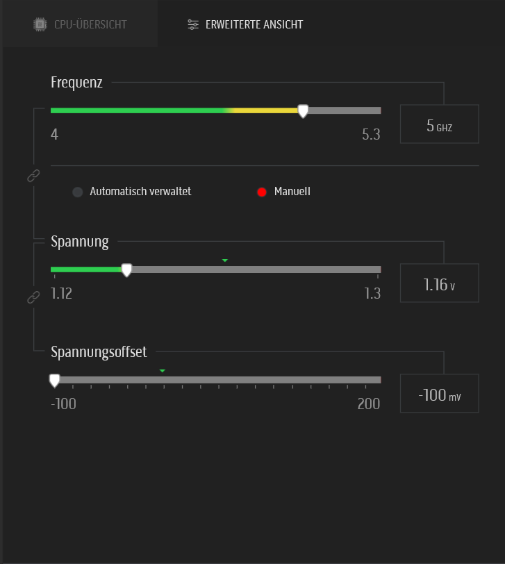

Am 30.3.2020 um 19:46 schrieb captn.ko:
Kein Ding :) berichte bitte auch was es gebracht hat.
@captn.koich schulde dir noch eine Antwort
 nicht böse sein, aber habe mir deinen Link komplett "reingezogen", aber am Ende den Mut nicht dazu gehabt. :D
Habe mal zudem i-wo gelesen, dass Dell die "Garantie verweigern würde" da ich Fremdsoftware genutzt habe ?!?
Nichts desto trotz - ich habe das Problem (für mich) über das Alienware Command Center gelöst (s. Anhang)
meine 5 GHZ (Korrektur: 4,7 GHz auf allen Kernen) werden stabil gehalten, kein Schwanken o.Ä.
Temps laufen (bei Heavy Load) auf max. 95°C (bei 100% Auslastung nach  fast 20 min) --> damit sollte ich leben können, da ich eig. nicht mal wüsste wie ich diesen "dauerhaft" so auslasten könnte . . .
Ich bin mir sicher, dass "HeavyLoad" nicht so euer Ding ist, aber für mich ging es explizit jetzt einfach mal pauschal "100% Auslastung über mehrere Minuten"
Jetzt noch dazu eine (hoffentlich) letzte Frage:
Spoiler
THEORETISCH sollte mein CPU keinen Schaden durch diese Einstellung im ACC nehmen, oder?
Höchstens Bluescreen bzw. Absturz ... dann müsste ichs halt "besser anpassen" bzw. doch mich an deine Anleitung wenden ^^
BTW (weil ichs im weiteren Verlauf gelesen habe):
Ich habe mein A51m mit Bios 1.8.1. ausgeliefert bekommen & da ist die Begrenzung 75°C für GPU tatsächlich drin (Erhöhung der Grenze via ACC ist bis 86°C möglich)
bei Division 2 bin ich immer da in die Grenze von 75°C "geknallt" ^^
Die werden wohl ihren Grund haben, wieso diese auf 75°C begrenzt wurde. Vermutlich zu viele Reklamationen xD
