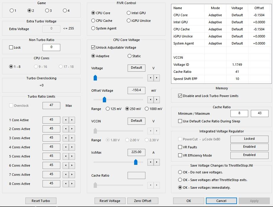

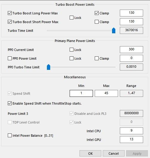

Ohne was zu verändern hab ich bei 1.8.1 bis ca 114W bis 1.7.3 gehts nur bis 97W
Nutze TS und hab ne einfache 9700 ohne K
-150mV
Ist jetzt aber auch kein Weltuntergang, möchte nur wissen woher sowas kommen kann.
Bearbeitet von marcohf78
