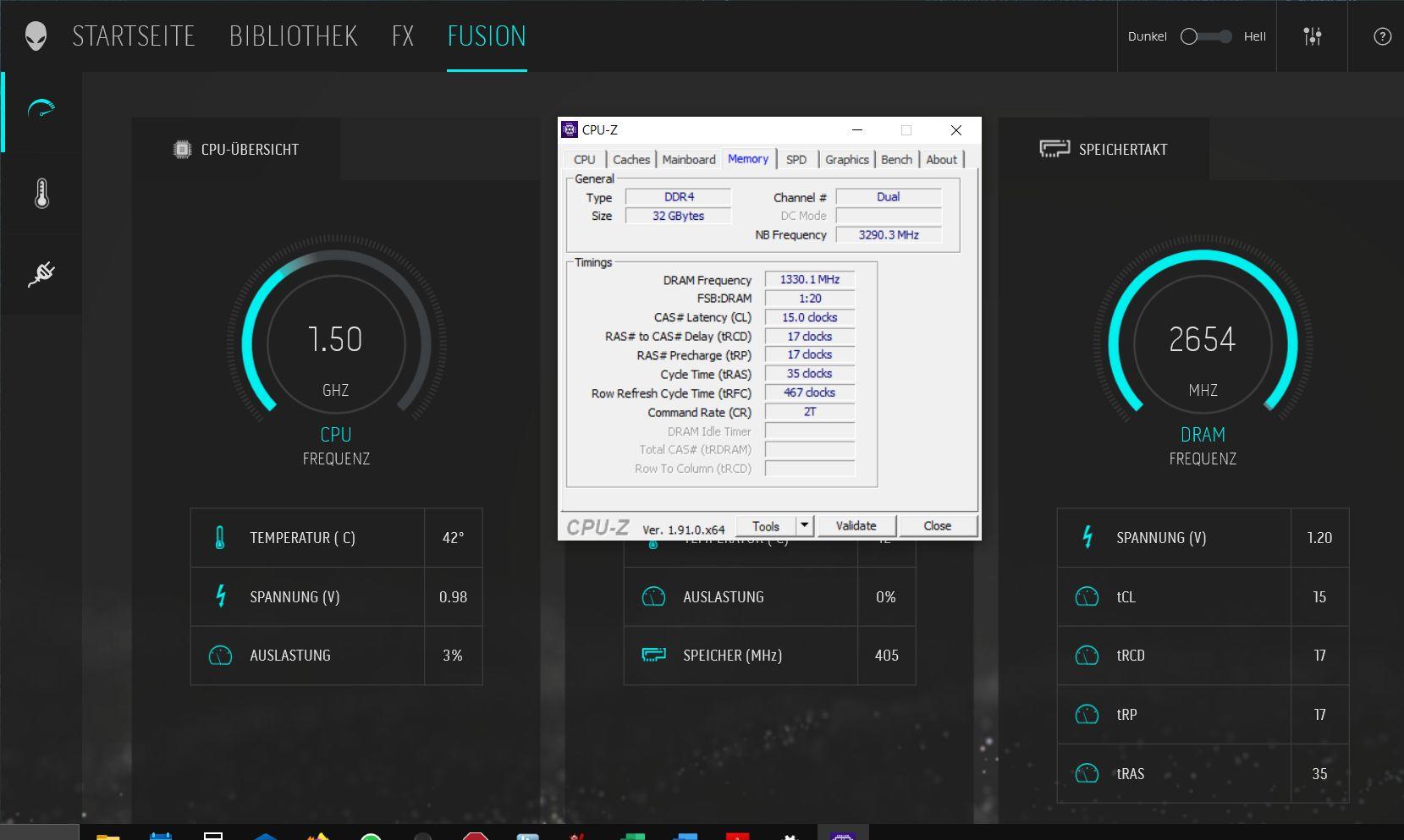

welche RAM Riegel? Ich habe Samsung
vor 42 Minuten schrieb SpecialAgentFoxMulder:
Hallo, meiner lief mit Benchmarktests (weis gerade nicht welcher, da nicht zuhause) mit 2666MHz die er auch hat.
Alienware A51m mit 32GB Ram von Hynix glaube.
Kannst du davon mal ein Foto hochladen (CPU-Z-->Reiter Memory oder BIOS erste Seite)? Würde mich mal wirklich interessieren, weil du dann der erste wärst, bei dem der RAM auf 2.666 MHz im Area51m läuft.
vor 14 Minuten schrieb pitha1337:

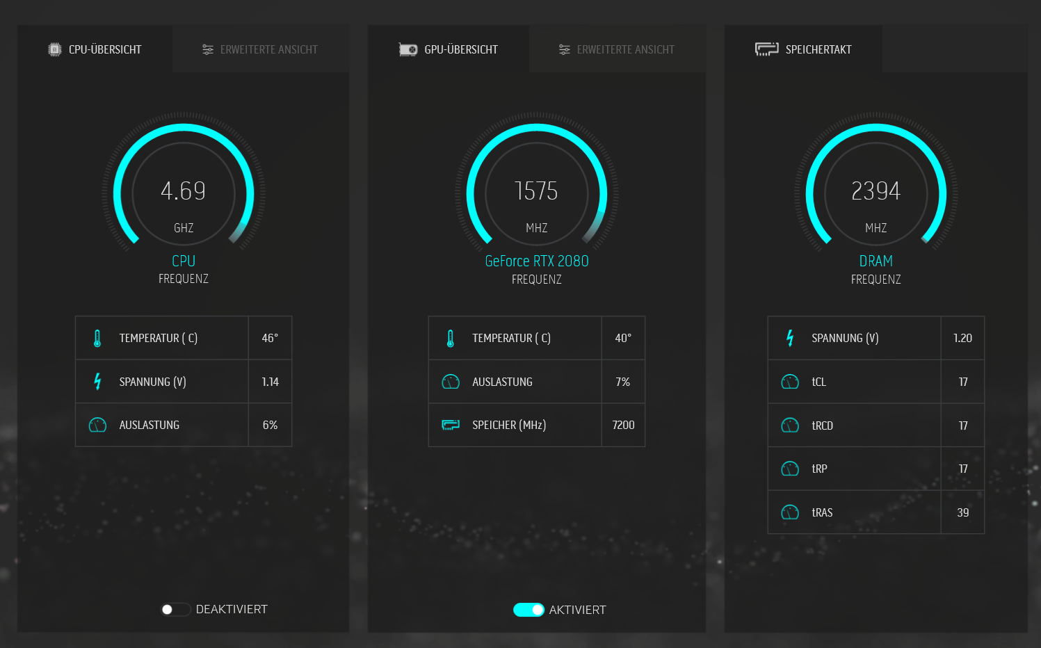

Habe auch mal geupdated. Was bedeutet das?
2.400 MHz. DRAM Frequency 1.197 x2 = ~ 2.400 MHz. Die JEDEC Profile in deinem RAM sind mit verschiedenen 2.666 MHz Taktungen und Timings spezifiziert. Interessiert den Area51m aber wenig, weil er nicht mehr als 2.400 MHz machen möchte und deswegen das erste Setting lädt, welches mit 2.400 MHz und den Timings funktioniert.
2.666Mhz sehen bei meinem m15 wie folgt aus:
Okay, danke. Habe jetzt zurück geflashed weil mein GPU von bummelig 2GHz nach einigen Minuten auf 600mhz gedroppt ist. Hab das irgendwo schon einmal gelesen, kann mich nur nicht mehr erinnern warum das so war. Bin nun wieder auf 1.5.0.

Ich habe nun schon öfter festgestellt, dass das RAM Thema immer wieder falsch verstanden wird bzw. die angezeigten Daten nicht richtig interpretiert werden. Der Reiter "SPD" (Serial Presence Detect) bezieht sich auf einen kleinen EEPROM-Chip/ Speicher, der auf dem RAM Modul sitzt, wo die verschiedenen JEDEC/ XMP Profile hinterlegt sind. Das hat nichts mit der Taktfrequenz des PC/ Notebooks erstmal zu tun, sondern bezieht sich ganz allein auf den RAM. Mit AIDA kann man sich z.B. alle weiteren RAM-Profile anschauen, die auf dem SPD Speicher liegen. Im meinem Beispiel sind das jetzt die HyperX 16GB SO-DIMMs:
Beim erstem Hochfahren checkt das System ab, mit welchem Profil es "einverstanden" ist. Diesen Vorgang nennt man Mem/ RAM Training. Das System fängt dabei bei dem höchsten Takt und den besten Timings an*. Im meinen Fall also bei @1.333 MHz 15-17-17-35. Funktioniert die Konfig nicht, wechselt das System auf das nächste Profil und testet wieder. Solange bis ein Profil geht. Die 1.333 MHz ergeben sich, weil DDR (Double Data Rate) Speicher zwei Signale pro Taktzyklus hat. Also den @-Wert x2. Im Falle des Area51m, würde das System höchstwahrscheinlich das Profil mit den @1.155 MHz 13-15-15-31 nehmen, da sich dieses Profil innerhalb der Area51m-2.400Mhz-Spezifikation befindet. Wobei sich die Timings vielleicht verändern könnten. Da bin ich jetzt nicht sicher wie der Area51m bzw. das BIOS das handhabt. Wenn man sicher gehen will, guckt man einfach unter dem Reiter "Memory" und schaut sich dort DRAM Frequency (x2) und die Timings an.
* Desktop-Mainboards verhalten sich an diesem Punkt etwas anders und laden, solange erstmal nichts eingestellt ist, das Standard Non-XMP-Profil. Je nach Mainboard liegt das dann bei 2.133, 2.400, 2.666 MHz und den entsprechenden Timings in dem Takt.
