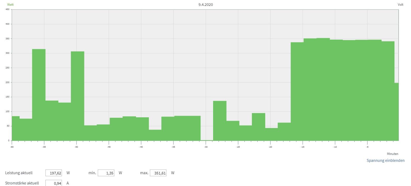

vor 59 Minuten schrieb marcohf78:
Er schreibt i9 9900K
Das verstehe ich dann wiederum nicht.
115W der GPU und sagen wir mal 135W die CPU. Das sind 250Watt.
Wohin gehen die restlichen 150Watt?
Beide Netzteile zusammen an einer Steckdose ziehen in Folgen Szenarien folgende Leistung.
Furmark  also gpu 100%  =     250W
Cinebench also cpu 100% =.  280W
Furemark+Cinebench      390-400W

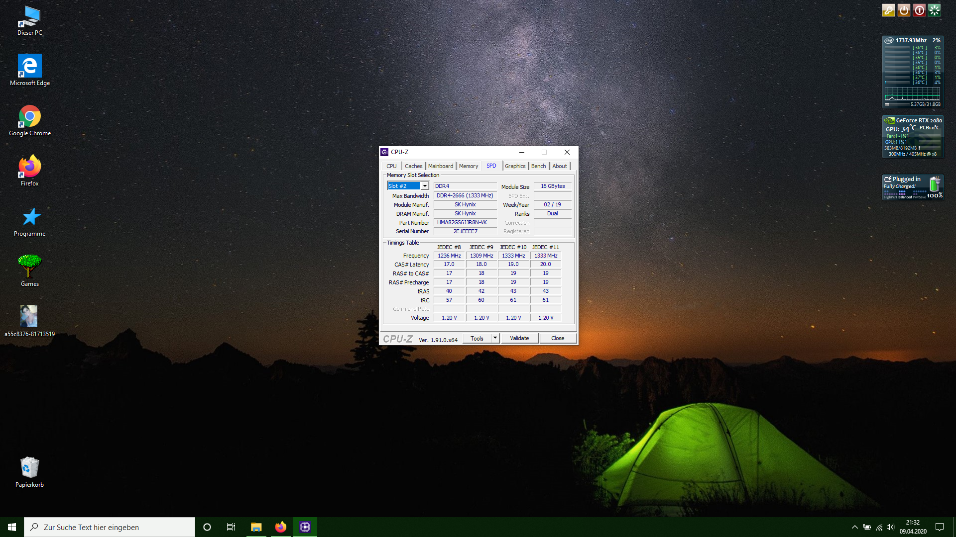

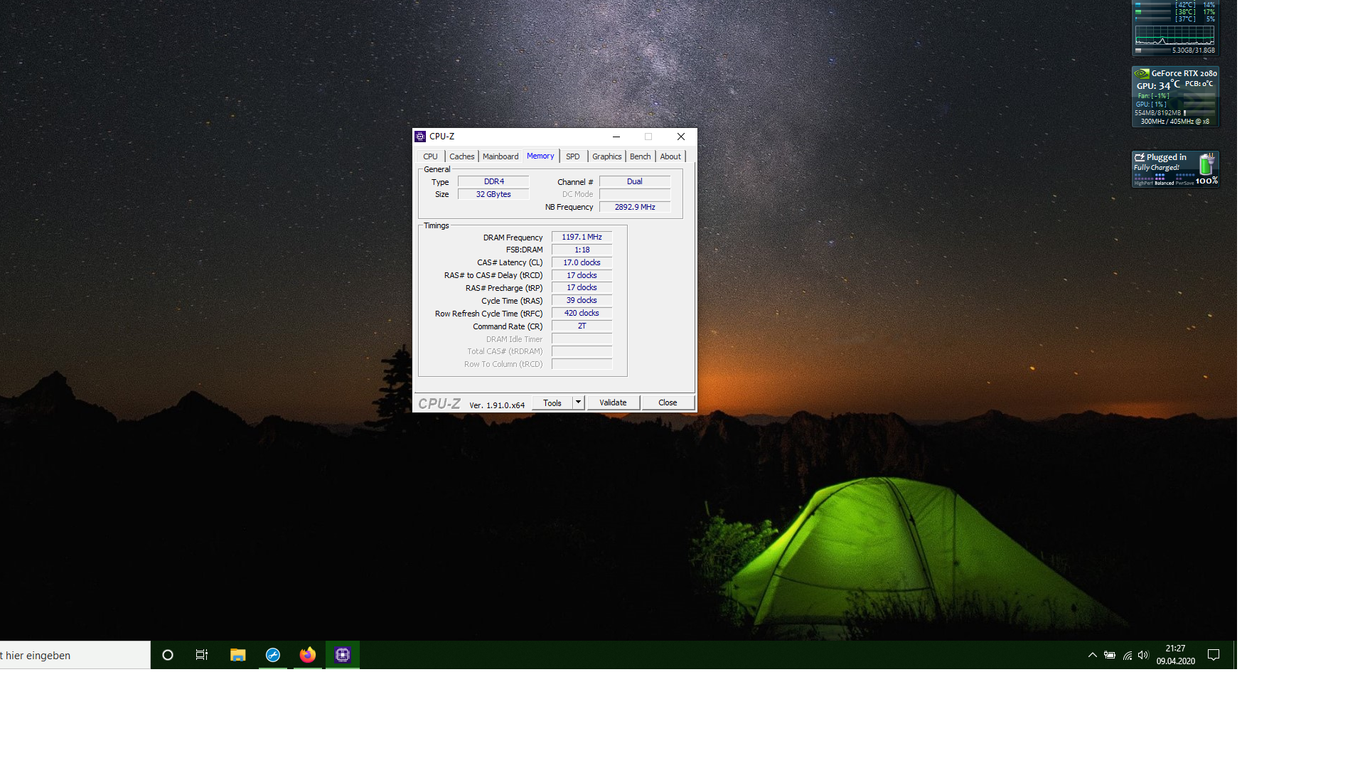

vor 6 Stunden schrieb Sk0b0ld:
Kannst du davon mal ein Foto hochladen (CPU-Z-->Reiter Memory oder BIOS erste Seite)? Würde mich mal wirklich interessieren, weil du dann der erste wärst, bei dem der RAM auf 2.666 MHz im Area51m läuft.
vor 1 Minute schrieb SpecialAgentFoxMulder:
2.400 MHz. DRAM Frequency 1.197 x2 = ~ 2.400 MHz. Die JEDEC Profile in deinem RAM sind mit verschiedenen 2.666 MHz Taktungen und Timings spezifiziert. Interessiert den Area51m aber wenig, weil er nicht mehr als 2.400 MHz machen möchte und deswegen das erste Setting lädt, welches mit 2.400 MHz und den Timings funktioniert.
vor 5 Stunden schrieb Sk0b0ld:
ch habe nun schon öfter festgestellt, dass das RAM Thema immer wieder falsch verstanden wird bzw. die angezeigten Daten nicht richtig interpretiert werden. Der Reiter "SPD" (Serial Presence Detect) bezieht sich auf einen kleinen EEPROM-Chip/ Speicher, der auf dem RAM Modul sitzt, wo die verschiedenen JEDEC/ XMP Profile hinterlegt sind. Das hat nichts mit der Taktfrequenz des PC/ Notebooks erstmal zu tun, sondern bezieht sich ganz allein auf den RAM. Mit AIDA kann man sich z.B. alle weiteren RAM-Profile anschauen, die auf dem SPD Speicher liegen. Im meinem Beispiel sind das jetzt die HyperX 16GB SO-DIMMs:
Beim erstem Hochfahren checkt das System ab, mit welchem Profil es "einverstanden" ist. Diesen Vorgang nennt man Mem/ RAM Training. Das System fängt dabei bei dem höchsten Takt und den besten Timings an*. Im meinen Fall also bei @1.333 MHz 15-17-17-35. Funktioniert die Konfig nicht, wechselt das System auf das nächste Profil und testet wieder. Solange bis ein Profil geht. Die 1.333 MHz ergeben sich, weil DDR (Double Data Rate) Speicher zwei Signale pro Taktzyklus hat. Also den @-Wert x2. Im Falle des Area51m, würde das System höchstwahrscheinlich das Profil mit den @1.155 MHz 13-15-15-31 nehmen, da sich dieses Profil innerhalb der Area51m-2.400Mhz-Spezifikation befindet. Wobei sich die Timings vielleicht verändern könnten. Da bin ich jetzt nicht sicher wie der Area51m bzw. das BIOS das handhabt. Wenn man sicher gehen will, guckt man einfach unter dem Reiter "Memory" und schaut sich dort DRAM Frequency (x2) und die Timings an.
* Desktop-Mainboards verhalten sich an diesem Punkt etwas anders und laden, solange erstmal nichts eingestellt ist, das Standard Non-XMP-Profil. Je nach Mainboard liegt das dann bei 2.133, 2.400, 2.666 MHz und den entsprechenden Timings in dem Takt.
Dein RAM läuft wie bei allen anderen auf 2.400 MHz. Den Reiter SPD hatte ich ja schon im Zitat ausführlich erklärt. Das zeigt vereinfacht gesagt, nur was der RAM kann, nicht was das Notebook damit macht.
vor einer Stunde schrieb Ludo:
vor 2 Stunden schrieb marcohf78:
Display, Mainboard, USB, Speicher, Lüfter etc. pp.
bei mir sind es avg 87W CPU + avg 173W GPU macht eine total Leistung von 350Watt.
Display volle Helligkeit alle LEDs am Laptop volle Helligkeit inkl. Tastatur. Lüfter Max.
Bearbeitet von marcohf78

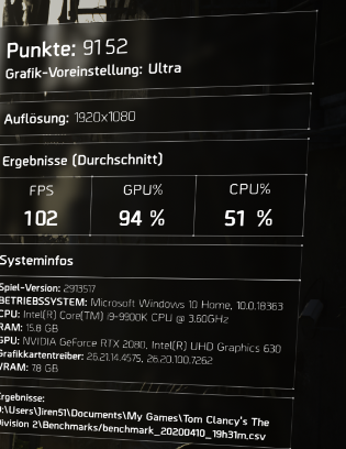

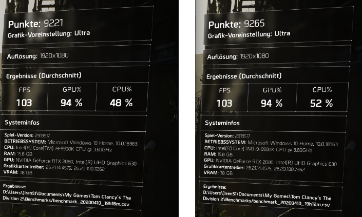

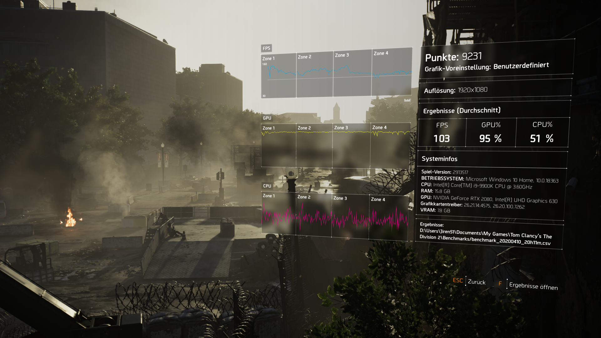

bin jetzt ziemlich Stolz (& somit auch "mitteilungsbedürftig")
Aufgrund des neuen BIOS Updates (1.9.3) wollte ich wissen, ob sich an meinem üblichen Benchmarktest (Division 2) was geändert hat:
CPU Drosselung auf 4,8 GHz (via ACC Spannung auf 1,12 V & UV -70mv) = 9265 Punkte
GPU max. 74°C & CPU unter 70°C
CPU UV bei 5 GHz (via ACC Spannung Standard 1,215 & UV -100mv) = 9221 Punkte
GPU max. 74°C & CPU max. 75°C
CPU auf "OC OFF" = 9152 Punkte
GPU > 74°C & CPU >80°C (bei Wiederholung auf "OC OFF", wird die GPU i-wann gedrosselt, da ich dann auf die 78°C zugehe)
Die o.g. Unterschiede sind zwar bei den Punkten gering & nehmen sich "nichts", jedoch war ich bei BIOS 1.8.1 ob UV oder OHNE UV immer < 9000 Punkte (bzw. des Öfteren auch < 100fps)
Des Weiteren finde ich die Tatsache, dass ich mit gedrosselter CPU ungefähr gleichauf (bzw. höher) liege, äußerst interessant.
Hier habe ich keinen Mehrwertverlust, eher im Gegenteil da die CPU ja richtig schön unter 70°C bleibt :)
Danke schon mal für eure Meinung(en)  :D
Mhm, kommt mir bisschen wenig vor... Welchen Takt hatte die 2080? Hast du einen Framelimiter an? Müsstest eigentlich irgendwo zwischen 120 und 130 FPS liegen.

vor 10 Minuten schrieb captn.ko:
Zum Vergleich 9900K auch  @5Ghz.
OHAAAAAAAA, waas geht denn bei deinem ab ???!!! o.O
12k Punkte -- WTF ! Allcore 5GHz ?

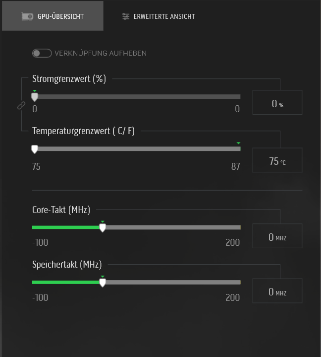

Ich Depp, muss noch erwähnen dass ich bei der GPU (zum schonen bzw. um das Throttling zu verhindern) angehängte Einstellungen habe:
normalerweise liegt CoreTakt auf +100 Hz glaube ich
Außerdem wirst du G-Sync haben, oder? Ich leider nicht & lasse mit VSync laufen :(
(somit habe ich stabile 1860 Mhz)
Bearbeitet von Mylo07
Nachtrag
Ja hatte in meinem eine geköpfte CPU drin. Damit waren 5Ghz -5.3Ghz allcore möglich.
Aber selbst mit deinen 4.7ghz müssten 120-130 FPS drin sein und 11K Punkte. Nimm mal vsync raus und lass noch Mal laufen
vor 4 Minuten schrieb captn.ko:
soeben gemacht & GPU auf "normal" laufen lassen. Das Einzige was geändert ist: -100mv bei CPU
Nimmt sich garnichts - exakt die selben Werte ?

Das funktioniert bei mir nur, wenn ich Temp Limit manuell festlege (in meinem Fall 75°C)
Dann habe ich stabile 1860 Mhz

Ne Ne, in meinem Fall (bzw. 1.8.1 noch) hat diese hart gedrosselt, wenn ich GPU "OC OFF" habe/hatte.
Ich nagel diese dank AWCC auf 75°C fest (& stelle im Alltagsgebrauch von +100 mhz auf 0)
Dann hänge ich zwar im TempLimit 74°C (lt. MSI Afterburner) aber habe stets stabile ~1860mhz

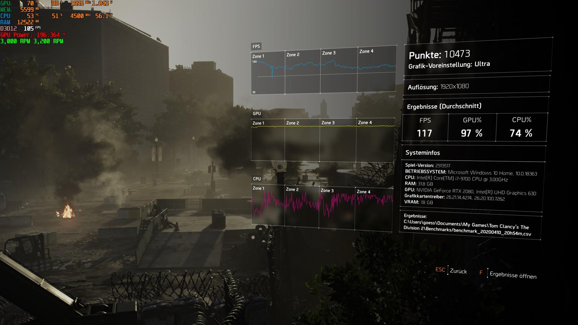

Aber trotzdem sollte der Unterschied nicht so groß sein. Lass Mal 3D Mark Firestrike laufen. Dann sehen wir ob alles passt und nur das Spiel spinnt oder ob dein System generell gebremst läuft.

ja lass mal so. lass einfach mal laufen.

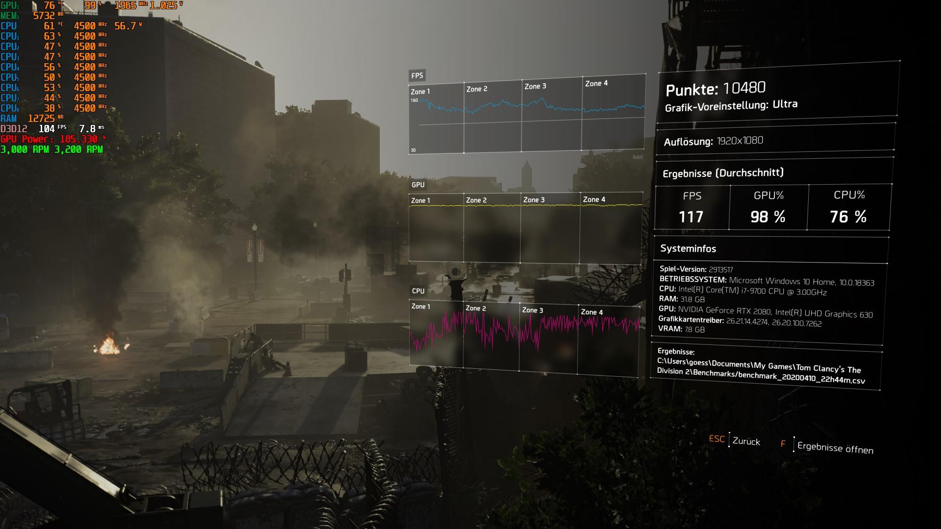

vor 3 Minuten schrieb marcohf78:
mit i7 9700 ohne k  und RTX 2080 mit +145Mhz sonst alles Standart 1.8.1
lol u kiddin´me?! Temps sind auch sehenswert - DANKE für deinen Vergleich, da kann man sich wenigstens danach richten oder meinst du GPU auf Standard wird das nicht schaffen?!
vor 4 Minuten schrieb marcohf78:
ja so ungefähr passt es. Mit 9900K sollten dann noch paar FPS und Punkte mehr kommen. Sind ja immerhin 10% mehr Takt. Danke für den Gegentest :)
