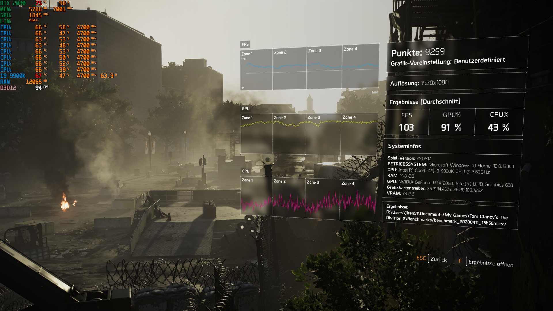

vor 30 Minuten schrieb captn.ko:
Ich hab aber auch das alte 1.5.0er BIOS genutzt. Da darfst nicht vergessen. Damit hatte man kein Throttling

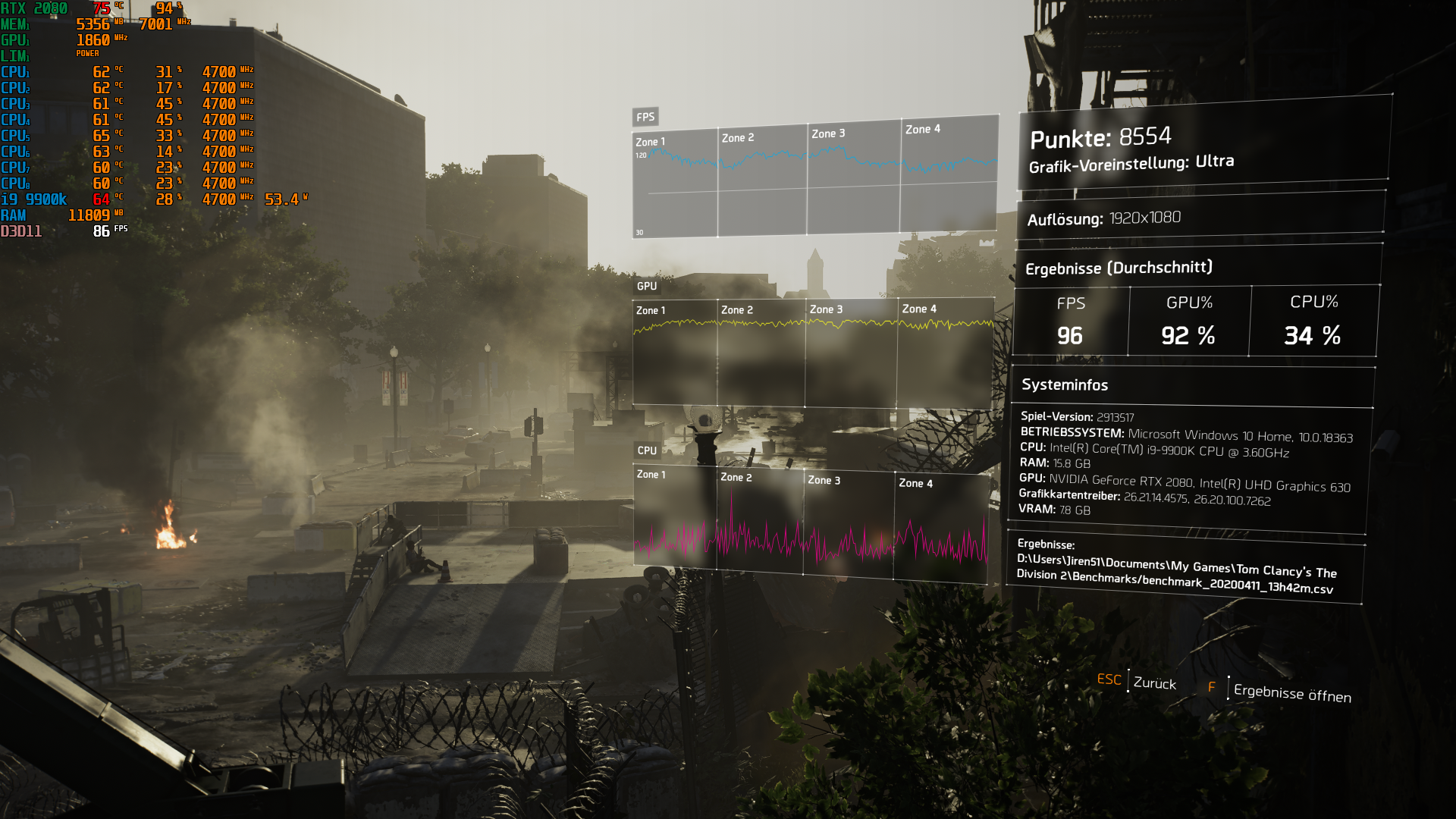

Das ist mit 1.5.0 und 200W Vbios  kein OC
und das mit OC core 145Mhz und +500Mhz Speicher
Bearbeitet von marcohf78
Mhm kann ich mir dann nur noch durch die stärkere CPU erklären. Etwas mehr GPU OC hatte ich auch. +180 glaub ich .
Bei +145 ist bei mir schon Power Lim mehr bringt da nix. Meine Graka schmiert auch bei +175 ab.
dann musst das fast alles über die CPU kommen.
Mhm kann sein, kann's leider nimmer nachtesten, hab nur noch meine Ergebnisse als Screenshots da.

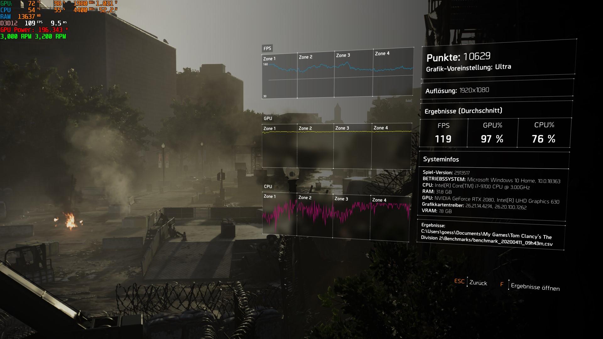

vor 53 Minuten schrieb broly1988:
welchen v bios nutzt du bei den bios 1.9.3
das mit 200W
läuft es echt kühler wenn man alle Kerne auf 4,5 ghz stellt
es läuft dadurch nicht kühler. Was die Temperaturen senkt ist das undervolting.

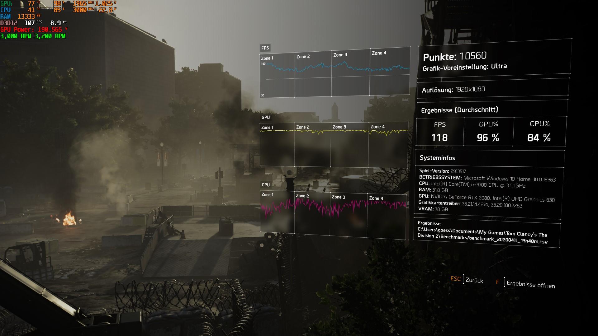

vor 44 Minuten schrieb Mylo07:
Glaube, dass das bei dir den Unterschied macht
Du hast doch Dev 2 bestimmt auf der HDD installiert oder ? Eventuell kommt noch daher der Unterschied.
Das ist mit 180W gemacht.  1.9.3 und kein OC

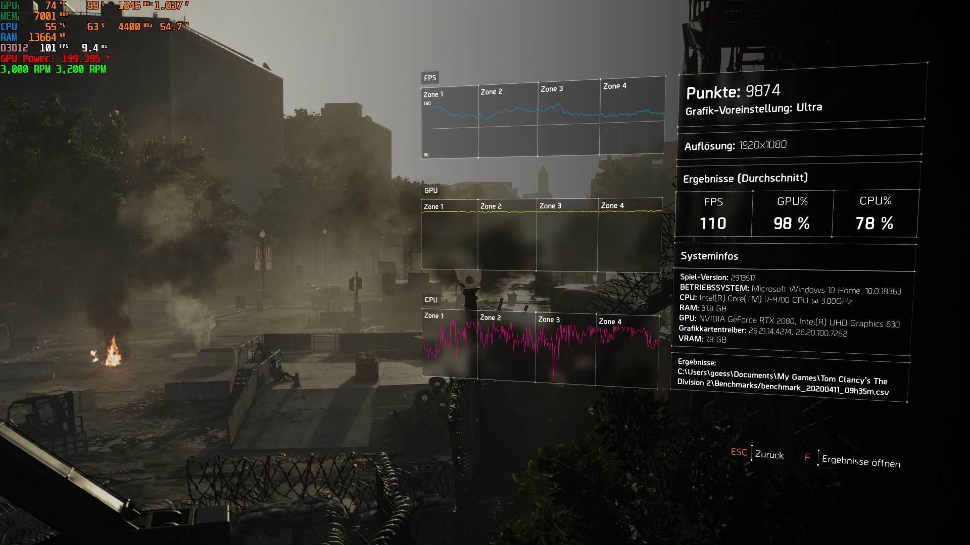

vor 1 Minute schrieb marcohf78:
@Mylo07 lass das mal mit DX12 laufen
war mir eig. sicher dass DX12 die ganze Zeit aktiviert ist, war aber wohl nicht der Fall -.-
Hier das Ergebnis mit DX12 + V-Sync off !
vor 9 Minuten schrieb marcohf78:
Komisch bei mir ist DX11 und DX12 ein unterschied....
Ich geh mal auf Ursachensuche ... muss ja mit dem Game zusammen hängen
